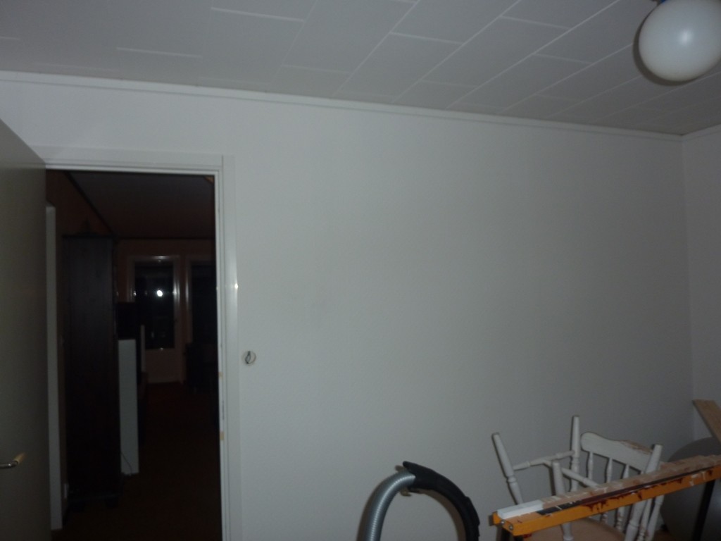

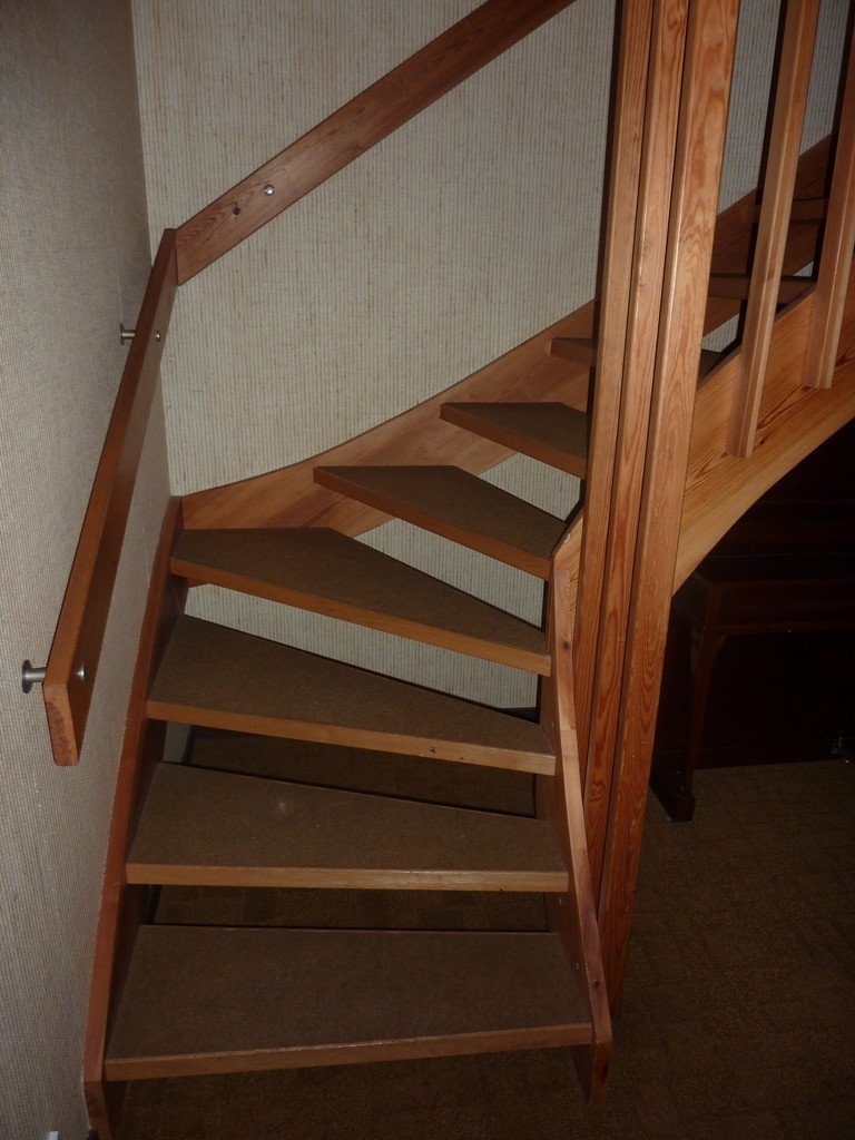

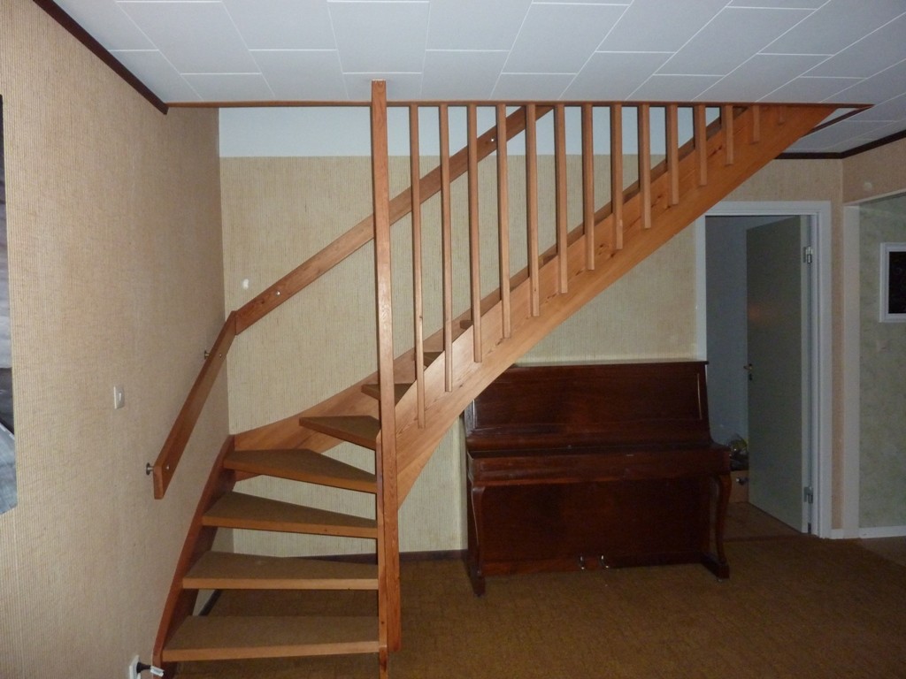

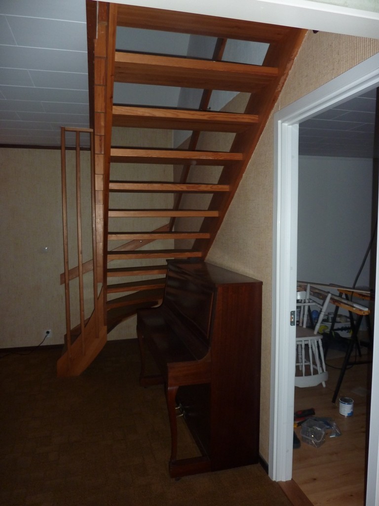

Tjena, har ett projekt som skall börja planeras.
Tanken är att riva/öppna en vägg bakom min trappa.
Tänker lämna en bit av väggen (ca40-50cm) vid den lägre delen av trappan, på den andra sidan sparar jag väggen till höger om dörrhålet (ca10cm), kanske även lämna en bit av den övre delen av väggen i höjd med dörrhålet så det blir ett stort "valv".
frågan är vad som krävs för att det ska gå, håller väggen upp trappan? räcker det med 40-50cm vägg vid den lägre delen för att hålla trappan på plats? en extra stolpe?
Tankar och förslag välkomnas!

En stolpe i ytterhörnet av trappans sväng borde räcka....
