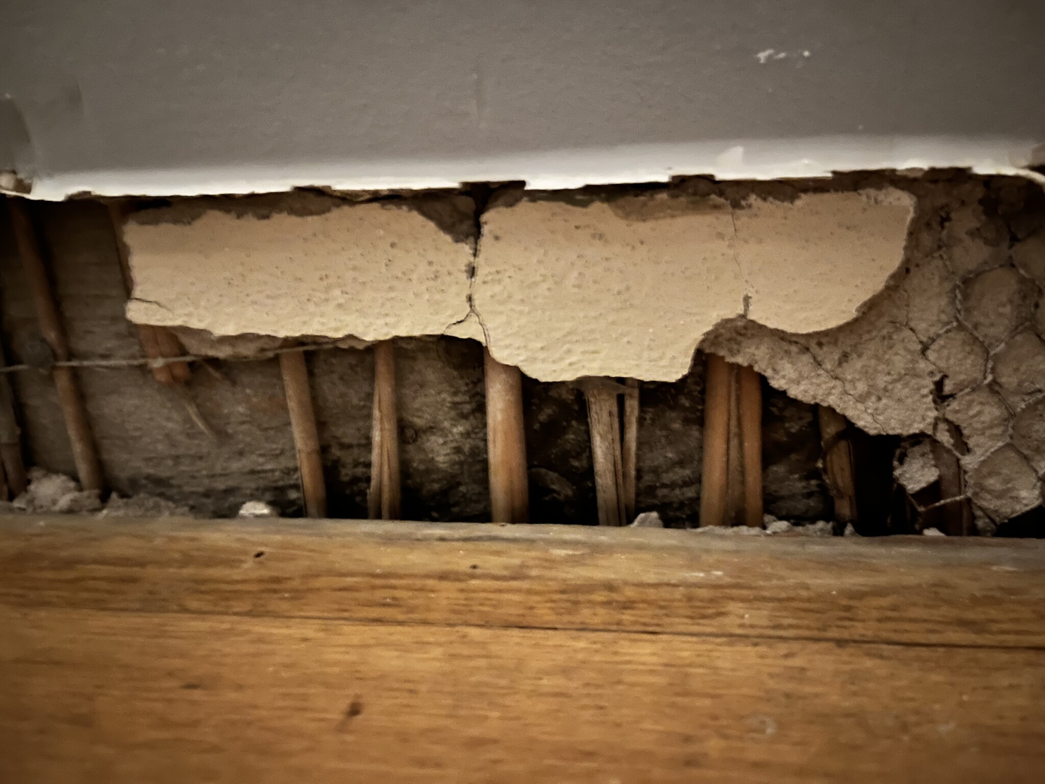

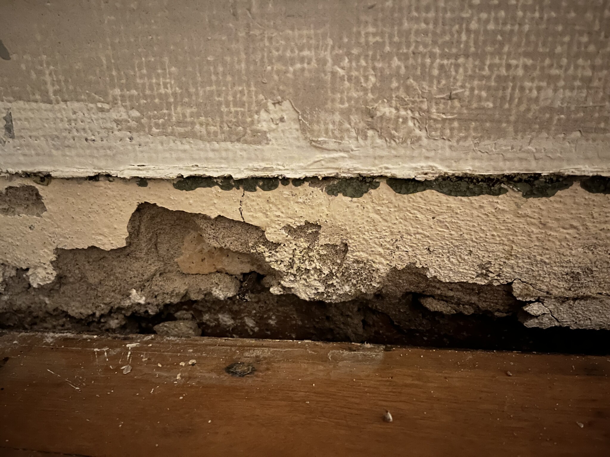

Hej! Vi har flyttat till en radhus från 1950. När jag tog golvlisterna blev väggen bara smulor där de suttit. Vad ska jag använda för att bygga upp den igen? Antingen för att limma fast de nya listerna eller skruva fast dem. Alla tips välkomnas!

Vad är det för material?
Om du inte vet. Ta en bild och lägg upp

Är väggarna av lättbetong? Jag hade det i mitt tidigare boende och lagade små håligheter med snabbfix (Casco husfix rapid). Om väggen bara är lite ojämn bakom listerna kan du nog använda det för att jämna ut. För större ytor vill man nog ha ordentligt spackel/puts och lite handlag, eller en renoveringstapet.

Vägg med skadat puts och fuktfläckar ovanför trälist.
In
  • Skadad vägg med synligt nät och trästavar bakom trasigt gips.
Bronken
Ser ut som puts på vass.
Kanske man kan gipsa upp en bra grund? Eller?
