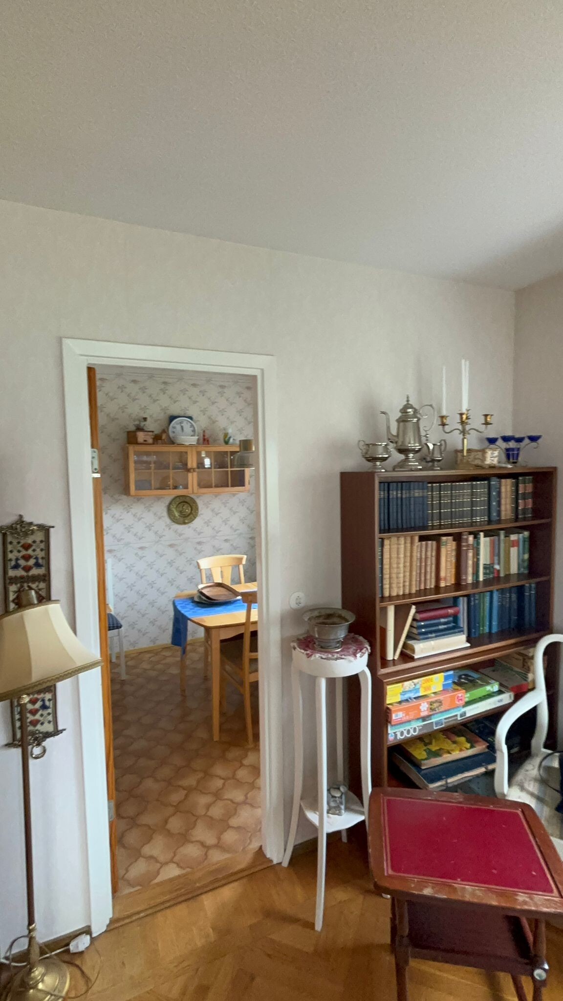

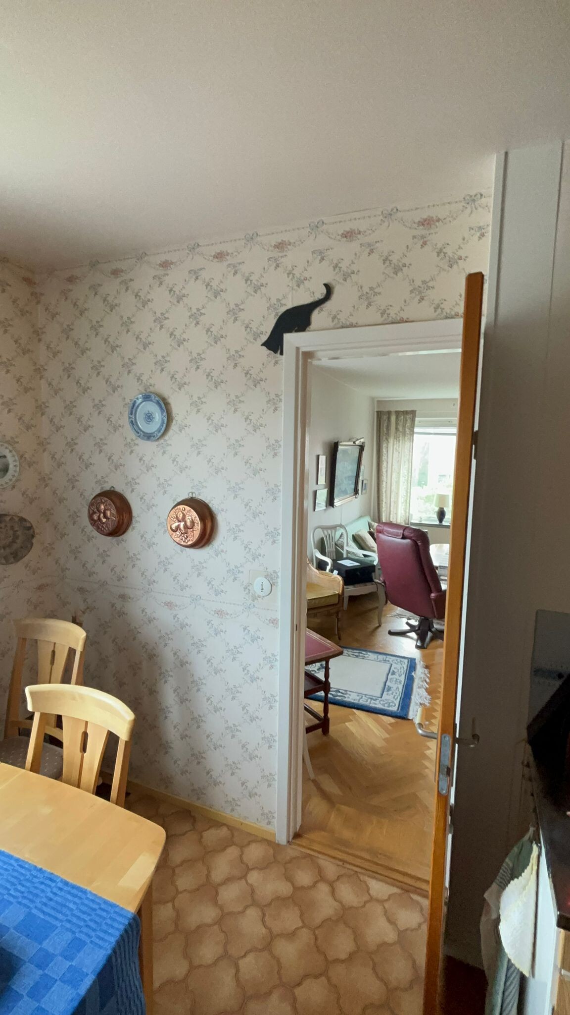

Hej, jag tänkte göra en öppning (cirka 2x2m) mellan kök och vardagsrum och undrar hur svårt detta är? Någon som har erfarenhet av att själv riva en icke-bärande regelvägg? Vilka verktyg är ett måste och något särskilt som är värt att tänka på?
  • Inredning mellan kök och vardagsrum med tapetserade väggar, kopparformar på väggen och en öppning med utsikt mot möblerat vardagsrum.
  • Öppning mellan kök och vardagsrum, omgiven av bokhylla, bord och lampa. Köksstolar och hylla med dekor i bakgrunden.
Cirkelsåg, tigersåg, hammare och koben.
Stäng elen till strömbrytarna.

Måste: Fogsvans och en kofot!
Skönt att ha ytterligare: Multiverktyg med blad som klarar metall för att kunna såga av spikar.
Övrigt tips: Det är lättare att ”montera ner” väggen än att vårdslöst riva den. Alltså att man tar del för del försiktigt. Tar fem minuter längre men det sparar man ofta i slutändan.

När du säger ”montera ner” hur menar du då? Läste någonstans att man kan tex kan skruva ner delar. Är det så du menar?

Om man skulle välja en av sågarna, vilken är att föredra? Ja elen måste stängas då det finns en lampknapp bredvid dörren.

Dubbelkolla också så att du inte har kopplingsdosor i väggen. Har du otur sitter en eller flera eldosor intapetserade. Om denna dosa sprider elen till angränsande rum kan det vara ett rätt omfattande eljobb att lösa, och inget du bör/får göra själv.
De sitter vanligtvis i överkant av väggen i närheten av dörröppningar, kolla med släpljus eller knacka på väggen där du misstänker nåt finns. Detta är också ett skäl till att det är smart att riva försiktigt, särskilt runt strömbrytare och uttag. Kan bli onödigt dyrt att återställa om du river med tigersåg.

Cirkelsåg, går enkelt att ställa in sågdjupet.

Då det är en lampknapp vid dörren så tror jag det finns en kopplingsdosa i hörnet. Men ej säker.

Ja nästan! Det jag menar är att inte ta släggan och börja riva. Utan mer ta kofoten och böja bort gipset ”försiktigt” och sen såga bort reglarna. Främst för att slippa få bös i hela huset och märken i tak och väggar.

Vet du om det är spån i väggen?
Det vet jag dessvärre inte. Men om det är det, är det något särskilt man behöver ta hänsyn till då?
