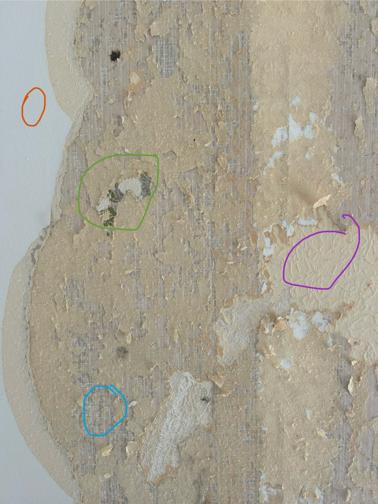

Rivning av X lager tapet för att sedan göra om ytskicket och måla om.
Första inspektion har vi lita olika lager i rummet, som varierar mot yttervägg kontra innervägg. Har målat om flertalet gånger men aldrig behövt handskas med tapetrester så jag är osäker på bästa strategi.
Mot betongen har jag kommit med till ytlagret mot putsen, som tyvärr är målad med någon form av struktur färg. Gissar på att ALLT ska bort ned till färglagret? Översta tre lagren går enkelt att dra medan sista sitter betydligt hårdare. Vad är rekommenderad strategi?
Bilden visar våra lager vi har att jobba med.
Orange = yttersta tapeten m färg på
Grön = tapet
Blå = sista lagret tapet innan vägg
Lila = ytskikt mot putsad vägg. Gissar det är hit ska måste bli av med allt innan bredspackling eller renoveringstapet?

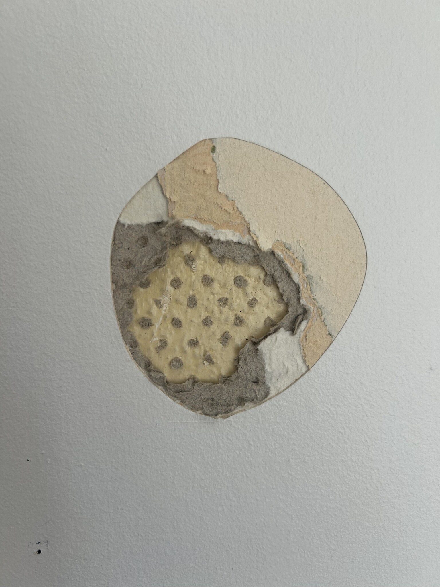

Sedan har vi en innervägg som har ett tjock lager innan ytskiktet mot väg. Vad är detta? Vad ska bort? Det är ett tjock papp-lager med prickar i. Detta är rätt mjukt och sedan blir väggen hård. Att riva ned allt lös verkar gå med väldigt lite motstånd.

Föreslår att du börjar med att läsa här: https://www.byggahus.se/renovera/mala-tapet

Den tjocka pappen är nog något motsvarande "renoveringstapet" för att kunna tapetsera ovanpå underliggande strukturtapet. Är nog inte så mycket att fundera på.
Mitt tips är att klafsa på tunt blandat traditionellt tapetklister (cellulosabaserat, ej lim!) så du får lite konsistens och kan få på mycket vatten utan att det bara rinner av, och sedan klä in det med tunn byggplast så att det kan ligga och suga in ordentligt några timmar. Bästa är att jobba i etapper och skrapa en sektion medan nästa sektion behandlas. Kan ändå behöva upprepas ett antal gånger om det är många skikt.

Lagret med renoveringstapet gick ned på nolltid, resultatet är ”prickiga rester” mot strukturtapeten.
På vissa ställen gick strukturtapeten bakom också ner och betong/puts blottas. Strukturtapeten sitter väldigt hårt mot underlaget och känns väl intakt.
Så den kanske får sitta kvar och bredspacklas över helt enkelt? Har identifierat en hel del sprickor och gamla lagningar i väggen. Är det bäst att kleta på husfix innan bredpackling för att fylla ut dessa?
På väggen mot yttervägg där renoveringstapet ej har använts så sitter de näst sista lagrens hårdare och tapeten ”delas sig” och en väldigt pappret yta kvarstår. Ej flagnande men torrt papper är känslan. Hur viktigt är det att få bort detta, tänker inför bredspackling där det kommer fuktas upp?

Prova på ett litet område med att spreja på vatten. Så ser du hur det uppför sig.K KaptenTonfisk skrev:
Behöver det bredspacklas, räcker det inte med att spackla just där det är ojämnheter?
Strukturtapet som sitter berget innan putsen så det behövs bredspackling (eller annan slätande åtgärd) över hela, tyvärr.
