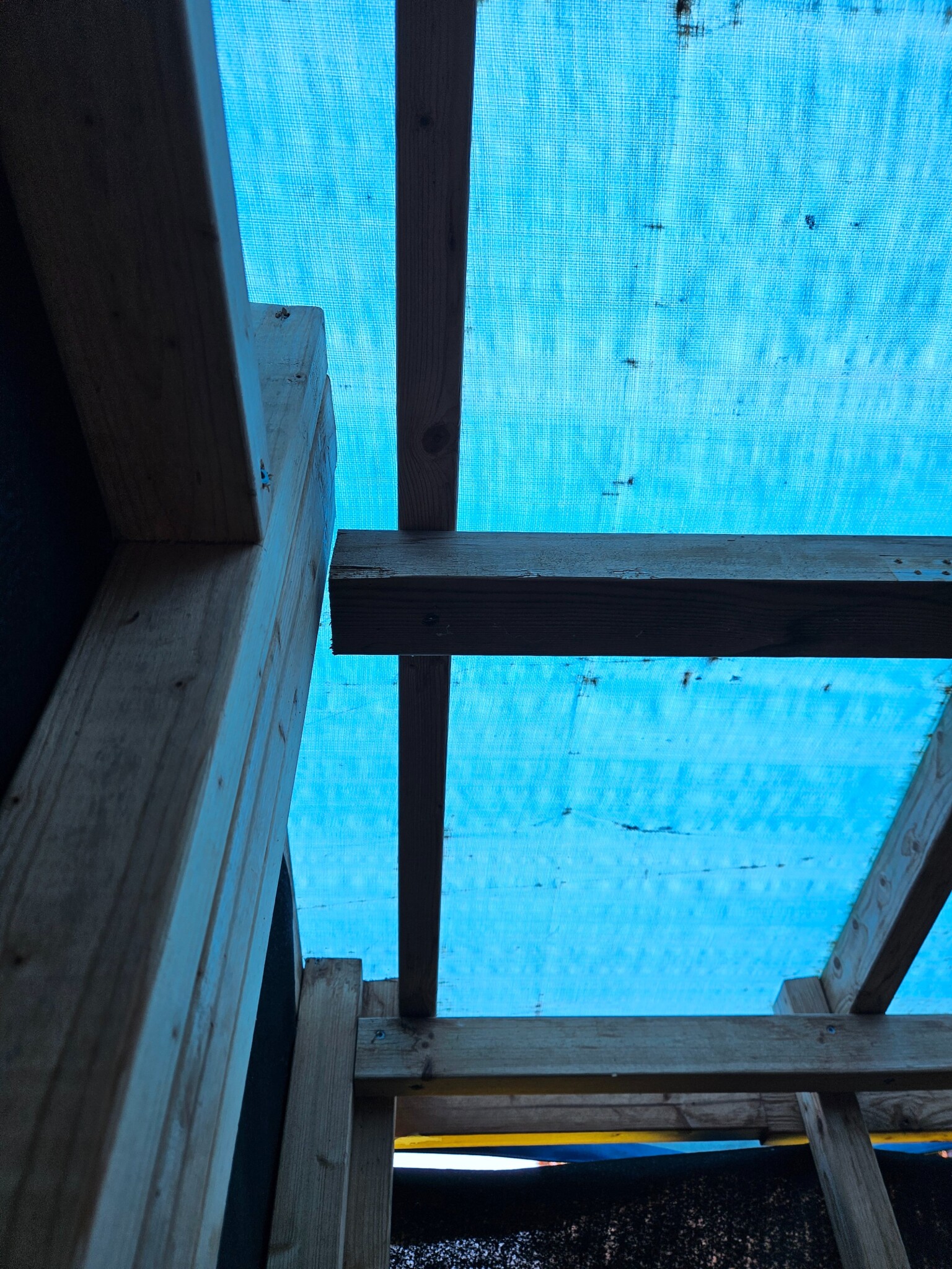

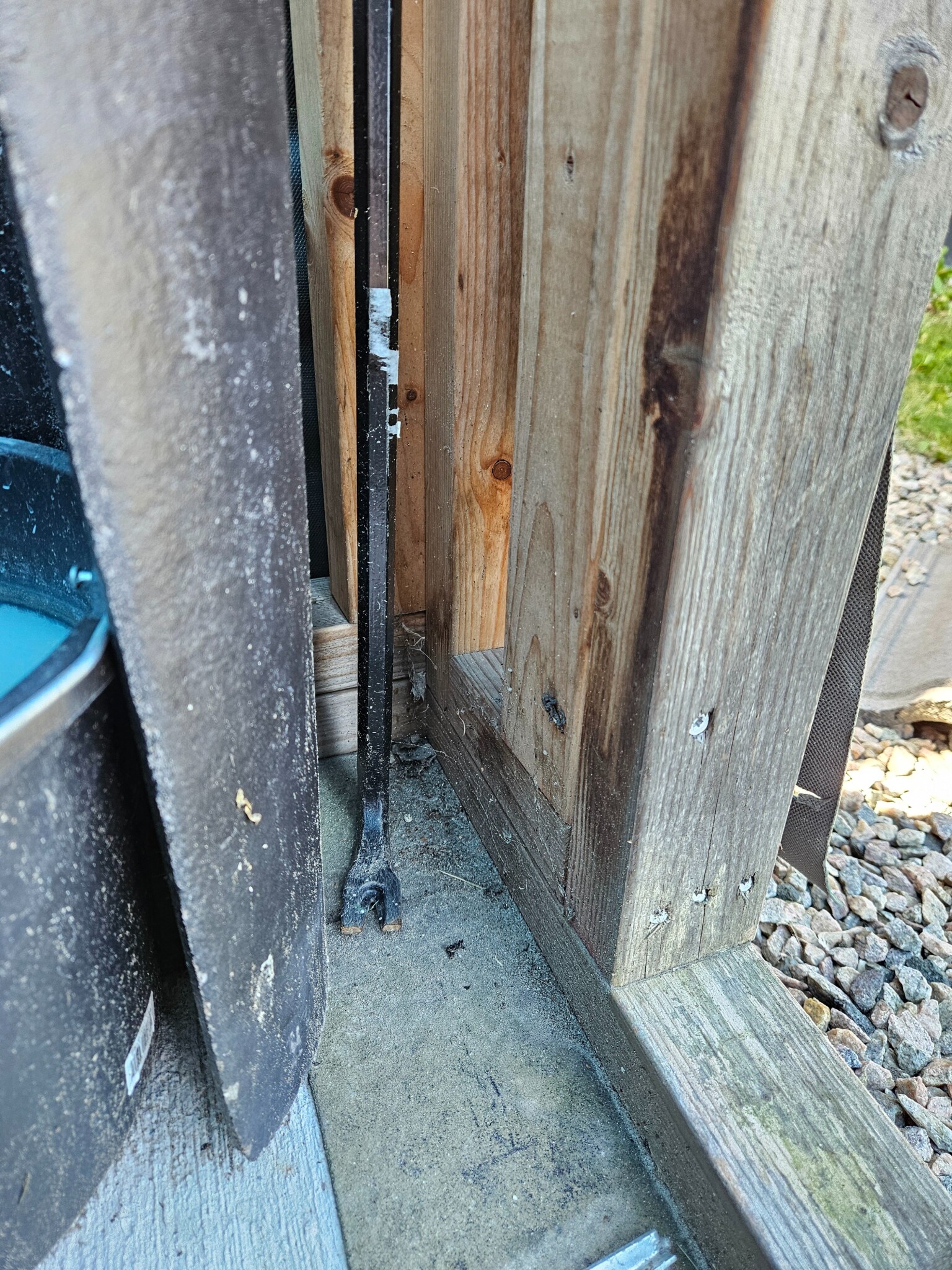

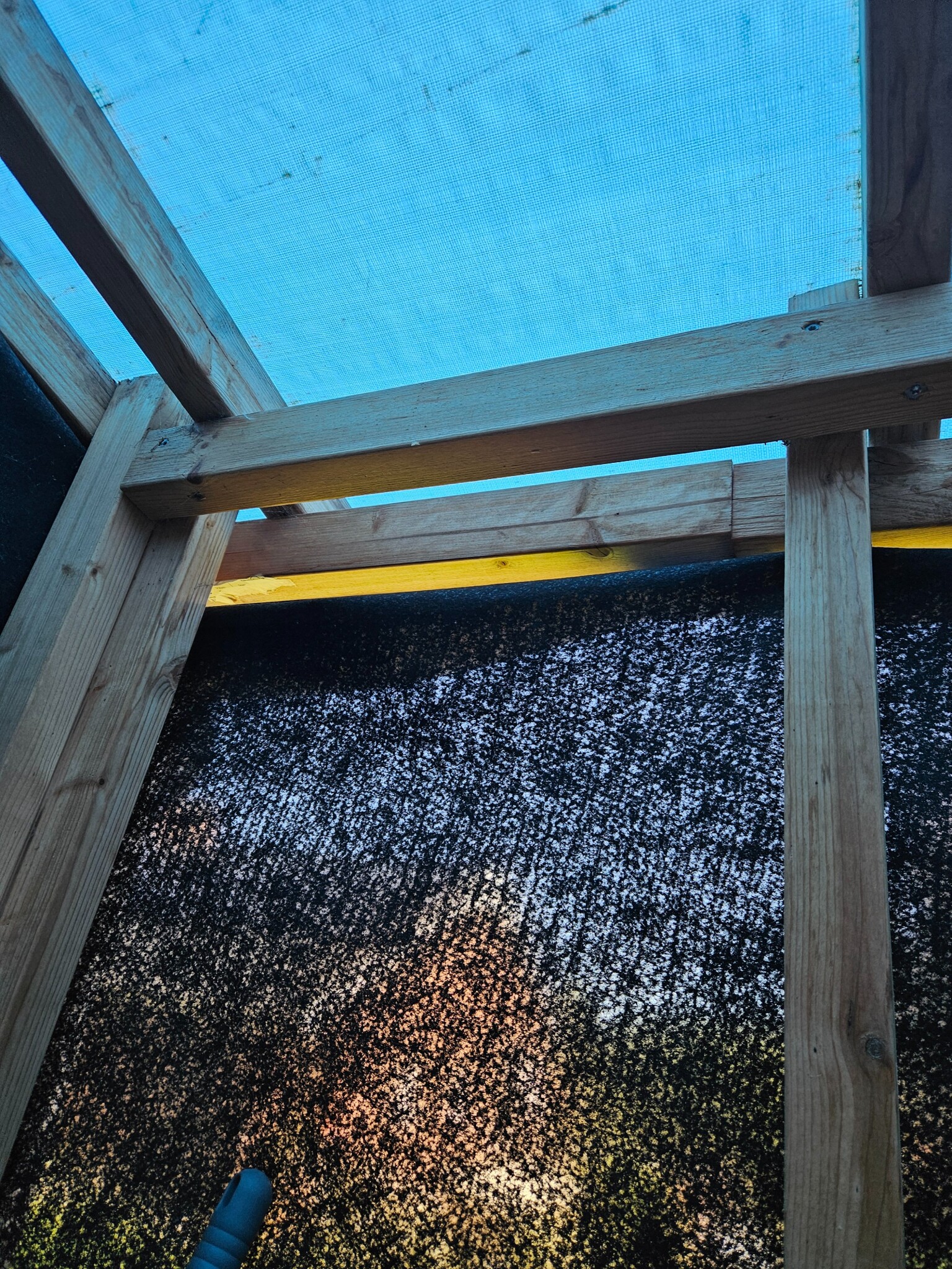

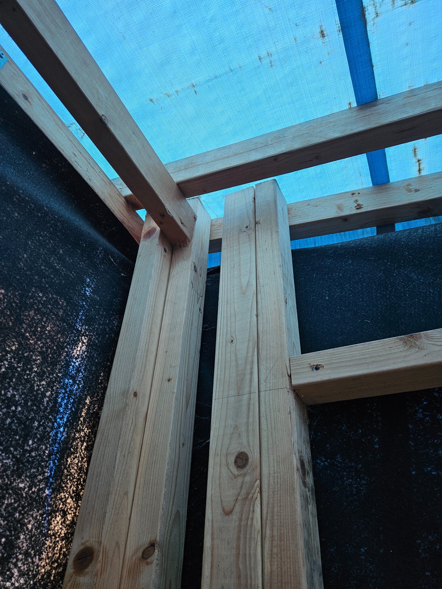

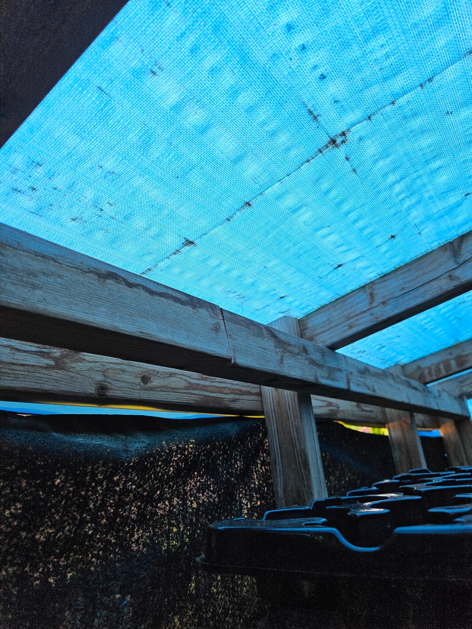

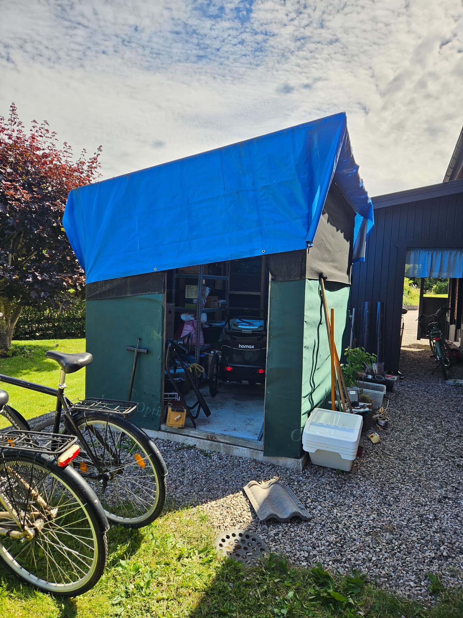

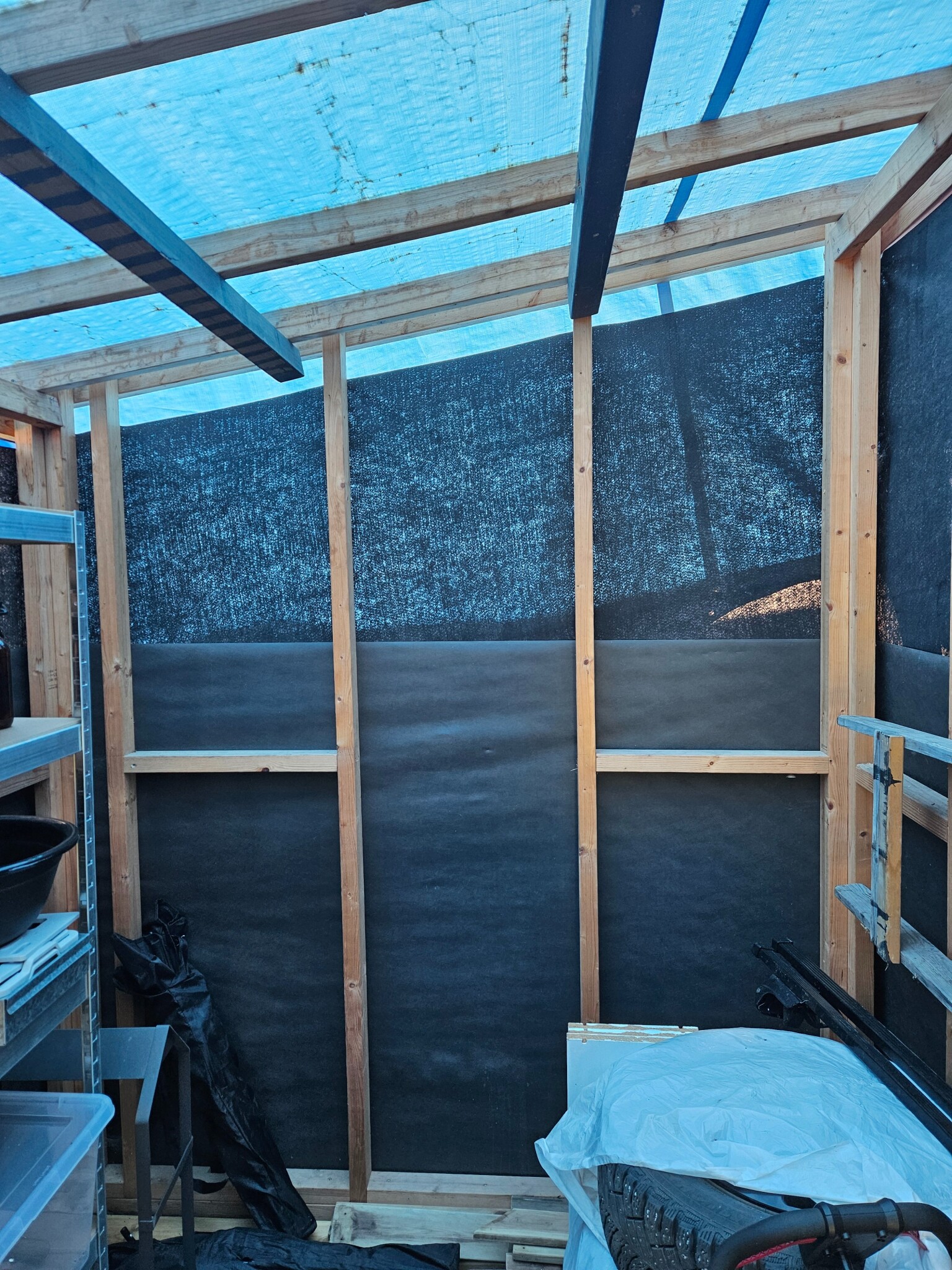

Vi har köpt ett hus där tidigare ägare har gjutit en platta och byggt en stomme till ett förråd. Stommen har stått täckt med presenning och vindskydd i minst fyra år nu, utan att man satt upp panel och tak. Min fråga är - kan vi sätta panel och tak, eller borde vi riva och börja om? Jag har tagit lite bilder på själva stommen också, ser det okej ut, eller är det lite fuskbygge-varning? Det ligger två stolpar vertikalt med förrådet, men de är bara fastskruvade i taket, inte i väggarna. Ska det vara så?
Vi är helt nya på hus och bygg men vill gärna lära oss.

Varför ska ni riva? Om ni vill ha ett förråd är det väl bättre att lägga tak och spika panel än att börja om? Tycker ni att stommen ser klen ut så går ju det enkelt att stärka upp från insidan.
Jag skulle behållit presseningen och vindskyddet och satt panelen och takplåten utanpå det, duger gott som kondensskydd och vindpapp på ett förråd…

Vi vill inte riva, men vi vill inte sätta panel om stommen är felbyggd eller om den typ inte tål att stå oskyddad i flera år. Jag vet inte hur länge trä kan stå oskyddat för väder och vind, därav min fråga.
Hmm okej, lägga takplåt ovanpå presenningen hade vi inte tänkt på!
Håller me om att de är bara sätta takplåt å panel som de är...
Utterst är bara ett förråd ju...
Japp, bara ett kallförråd. Tack för svar!
Jag skulle inte bygga in presseningar men jag skulle inte heller bry mig om en ångbroms om det bara ska vara ett kallförråd. Hög luftväxling och en fasad som kan torka fritt är bara positivt.

Fast ska man ha plåttak så måste något finnas under för annars blir det lätt ordentligt blött inne av kondensdropp vissa delar av året. För väggen håller jag helt med dig, låt det sitta fritt så att det luftar ordentligt

Ja är valet plåttak så bör något till men en pressening som hängt uppe ett bra tag är kanske inte förstaval.

Presenningen är fortfarande helt tät.
