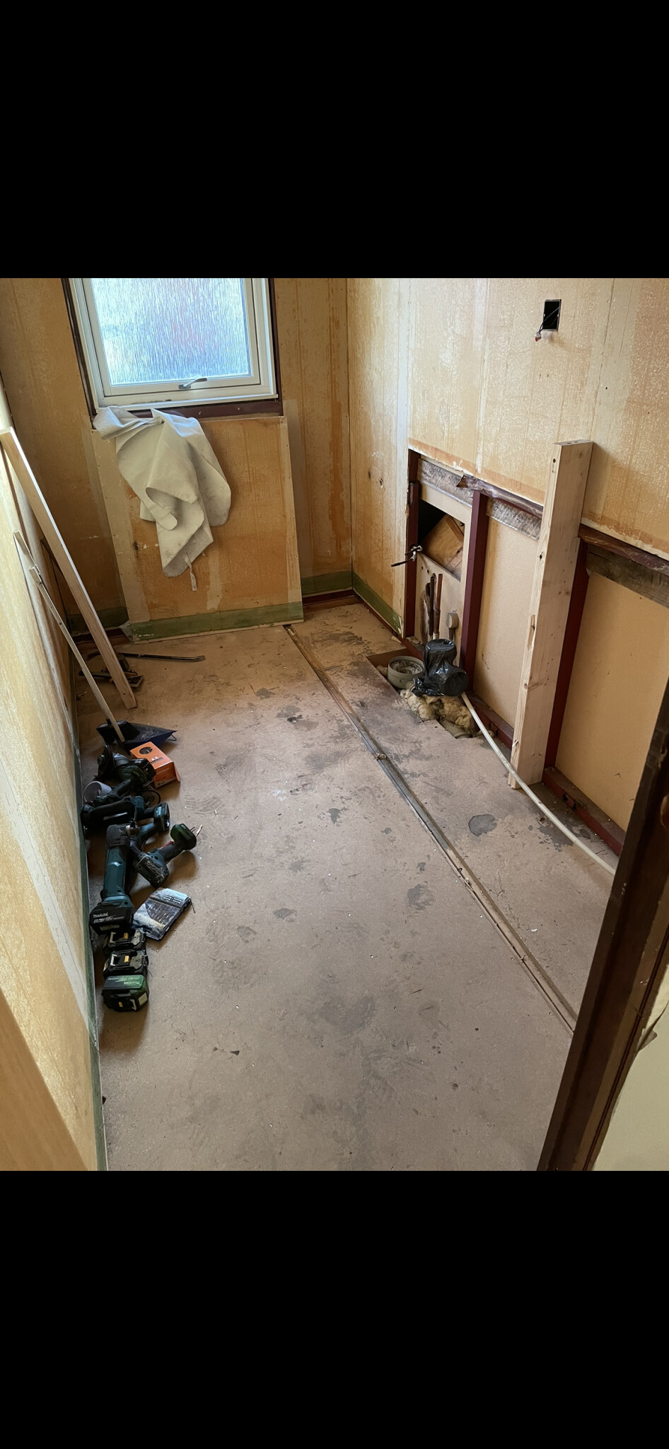

Nu under julledigheten ska det rivas badrummet.
Min rörmokare kommer och pluggar lite inkommande vatten nästa vecka!
Elen pluggar jag själv.
Ska tilläggas att avlopp och vatten delas på kök och badrum i en inbyggd vägg.
Köket ska renoveras efter badrummet.

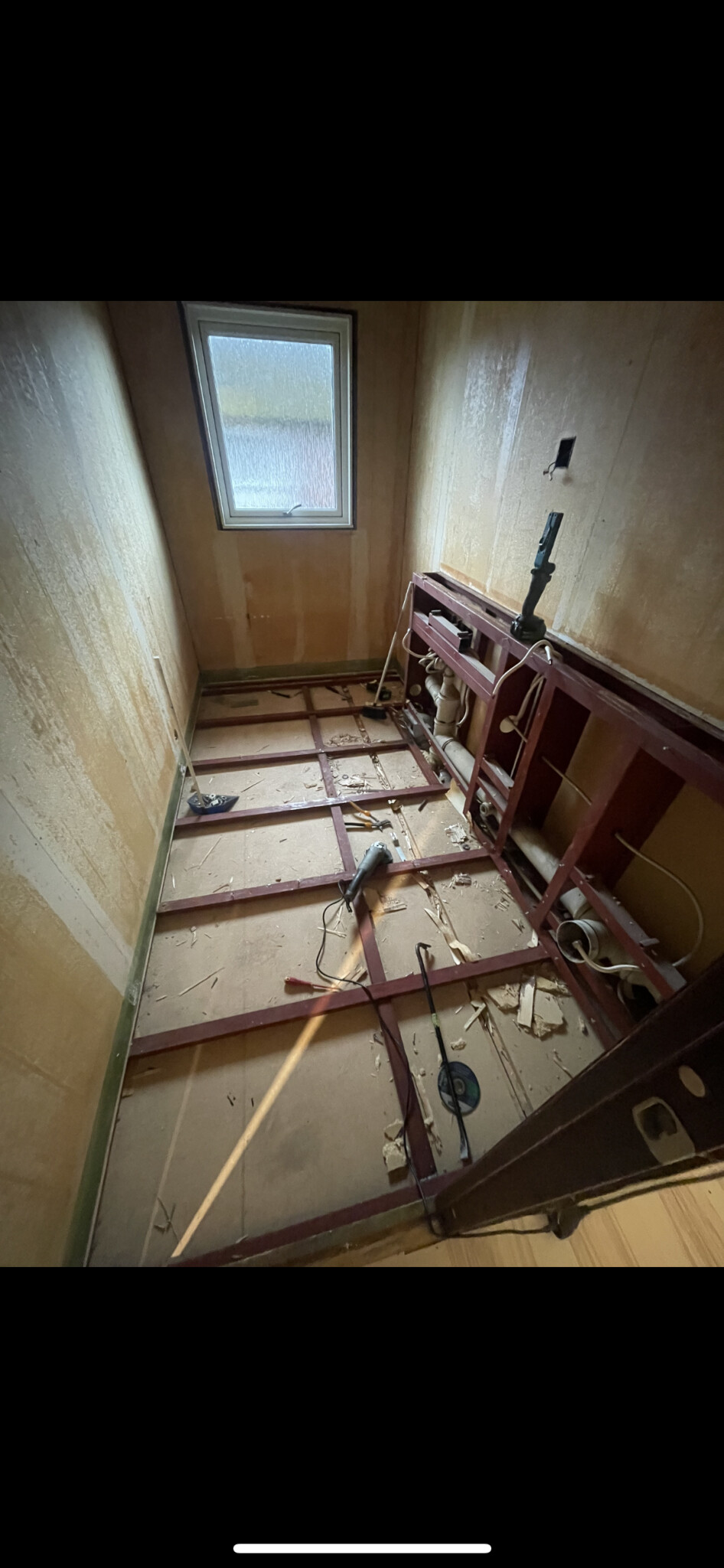

Men badrummet är ett modulbadrum… hela badrummet lyftes in för ca 50 år sedan. Allt är uppbyggt på stålreglar. Samt det är ett spänntak av plast, även där förekommer dessa reglar förmodar att golvet är med gjort av dessa reglar.
Taket ska ner även nån slags fukt förmodligen från badrummet inga ”dropp” skador på undertaket.
Någon som har rivit något liknade?

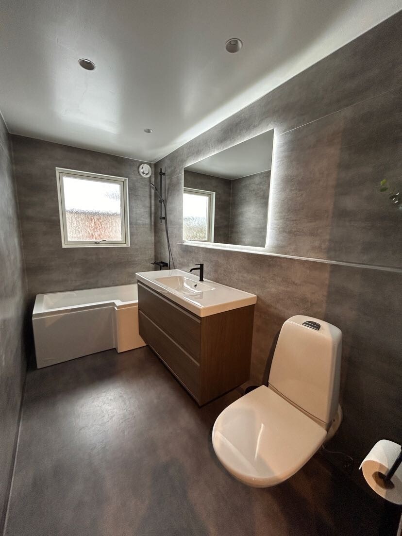

Jodå, det gick fint!

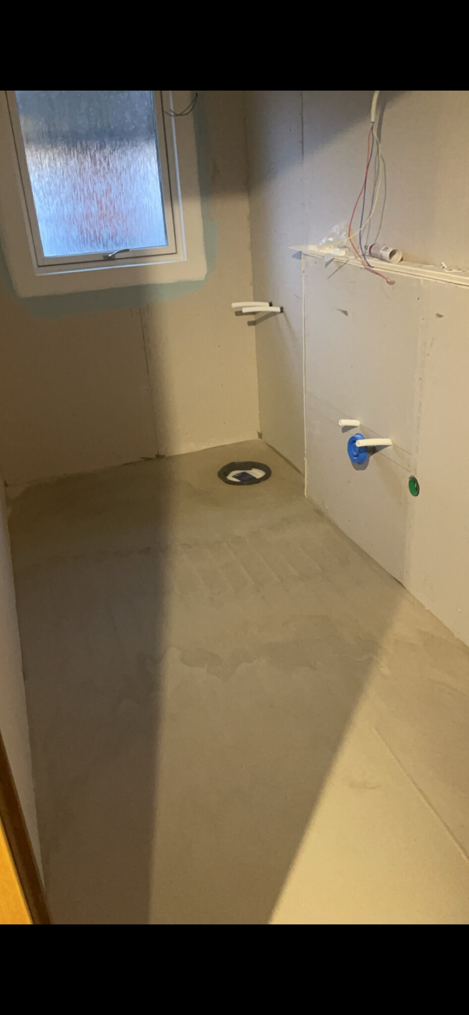

Jag rev ner allt – det visade sig vara metallreglar i både golv, tak och väggar. Golvet kapade jag med vinkelslip och tigersåg för att få ner nivån, och fyllde sedan igen håligheterna med golvspånskivor. Därefter la jag in golvvärme och flytspacklade.
Metallreglarna i taket använde jag för att sätta gles, med självborrande regelskruv för metall. Reglarna på väggarna behöll jag också och fäste på samma sätt – med självborrande skruv.
  • Modernt badrum med grå väggar, inbyggd badkar, vit toalett, handfat med trädetaljer och stor spegel ovanför.
  • Renoveringsprojekt med synliga metallreglar i golv och väggar, verktyg som vinkelslip och tigersåg på golvet, samt ett fönster i bakgrunden.
  • Byggarbetsplats med exponerade reglar, verktyg på golvet och fönster. Håligheter i golvet där metallreglar har tagits bort.
  • Renoverat badrum med golvvärme och flytspackel, monterade väggar och tak, synliga elkablar och rör, samt ett fönster upptill.

Allt utom vatten och el samt mattan. Har en polare som är snickare som jag frågade lite men all handpåläggning gjorde jag själv.
