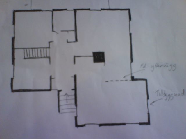

Jag vill riva en fd yttervägg som 3st takbjälkar vilar på och ersätta den med en HEA-järnbalk, frågan är bara vilken dimension balken ska ha?
Förutsättningar: 1-planshus med källare med stomme i trä och putsfasad byggt -45 och tillbyggt -55. 100 kvm.
Snözon 2(sthlm)
Betongpannor på taket
Ca. 30 grader taklutning
Spännvidden är ca. 5,30 m och balken kommer stöttas upp av en limträpelare 115 x 115mm i varje ände.
Vid beräkning via Moelven blev svaret limträbalk 115x495 mm vilket bygger på tok för mkt på höjden så frågan är räcker en HEA-180 eller är det HEA-200 som gäller?
Husritningen bifogad illustrerar med streckade linjer vart väggen ska rivas och balken ska sitta, i relation gamla och nya delen av huset.
Tacksam för svar!

Den här tråden tror jag kan göra dig lite klokare:
http://www.byggahus.se/forum/byggmaterial-byggteknik/41757-balk-vilket-material.html
Tackar för svaren, sökfunktionen är ju inte speciellt vass så länkarna var välkomna.
Med andra ord , enligt tabellen blir det en HEA-200. Om jag förstår det rätt behöver man inte brandskydda balken om den användas i villa. Någon som har koll på det kanske?
