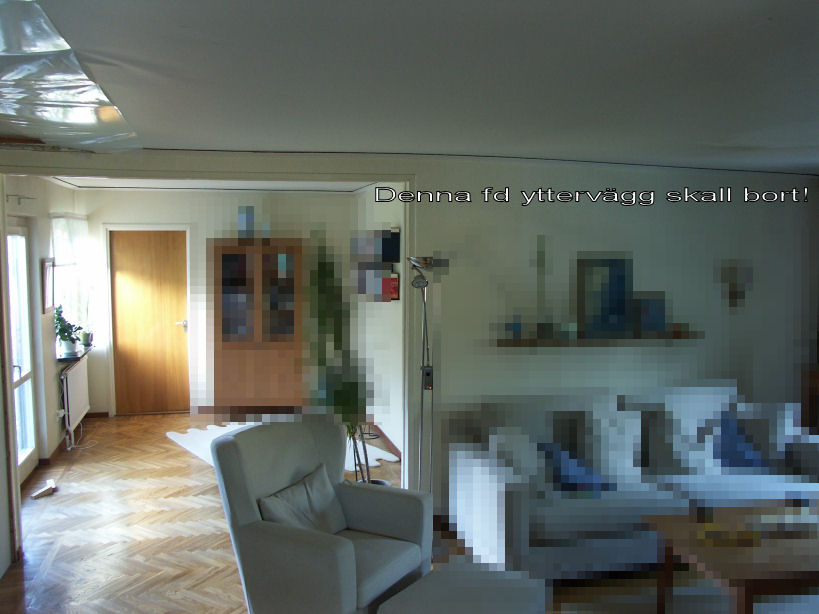

Ok, här kommer ett försök till kompletterande information:
Så här ser det ut i verkligheten:
Väggen bakom soffan är en fd yttervägg (långsida!) och denna skall bort helt. I tillbyggnaden bortom väggen är vindsbjälklaget parallellt med den fd ytterväggen. Vidare så vilar väggen som skall bort på grundmuren, så ordentligt underlag för balkens stödpunkter kan lätt ordnas (tex 3st 45x120 eller 45x145 ihopslagna till en stolpe).
Taket är liksom huset byggt i vinkel, men jag föreslår att balken beräknas för last som om vinkeltaket inte fanns där. Konstruktionen är nämligen lite underlig....
Som synes är också en öppning gjord, utan fullgod avlastning.
Ritningen som hittas på länken nedan specar var takstolarna finns. Klarar man sig med en balk som är kring 200mm hög så låter jag gärna bli att montera balken I vindsbjälklaget - under räcker.... det lär vara besvärligt nog ändå..... 3-400kg känns dock hyfsat hanterbart....
http://www.mugglo.net/mix/PICT2726s.JPG
Huset är beläget i 08-land.
Vad gäller krafter och riktningar kan jag inte se annat än att det uteslutande rör sig om vertikala krafter?
Går det att göra några kloka beräkningar på balkens dimensioner map detta? Hjälp mottages tacksamt!

Vi behöver också information om hur stor takyta som kommer vila på balken, samt lite hur taket är uppbyggt.
Nu kan inte jag ta på mig att beräkna vilken balk du bör ha eftersom jag inte har fackunskaper inom bygg. I princip är det ju samma metoder, men man behöver veta lite regler osv.

Takytan kan uppskattas till ca 25kvm.Magnus_Nordmark skrev:Vi behöver också information om hur stor takyta som kommer vila på balken, samt lite hur taket är uppbyggt.
Hoppas mitt förra inlägg hjälpte lite..
Magnus, all input är välkommen, din info gör ju valet av balk lättare för en lekman eftersom det är just höjd vs nedböjning som är starkt styrande parametrar.
