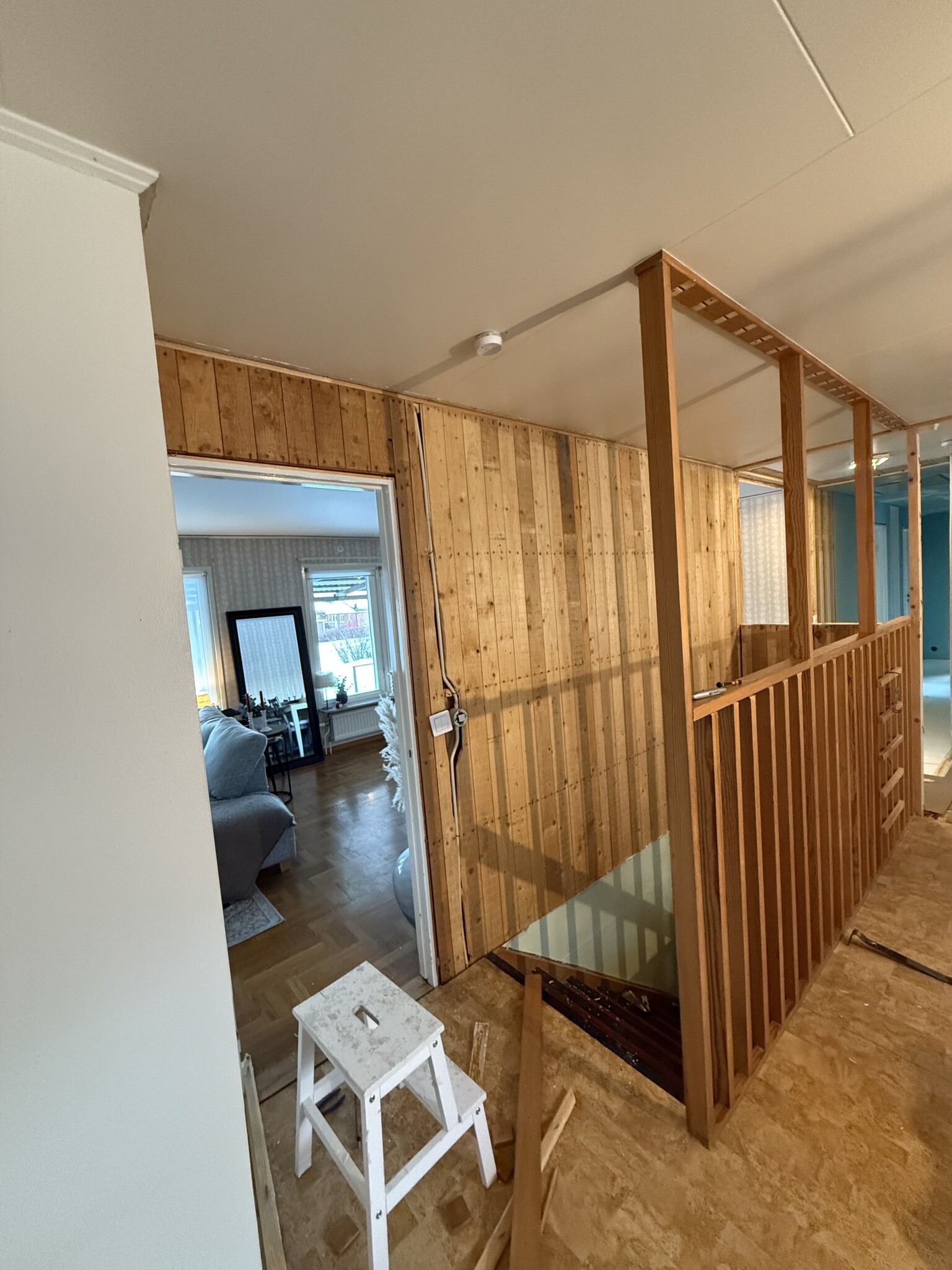

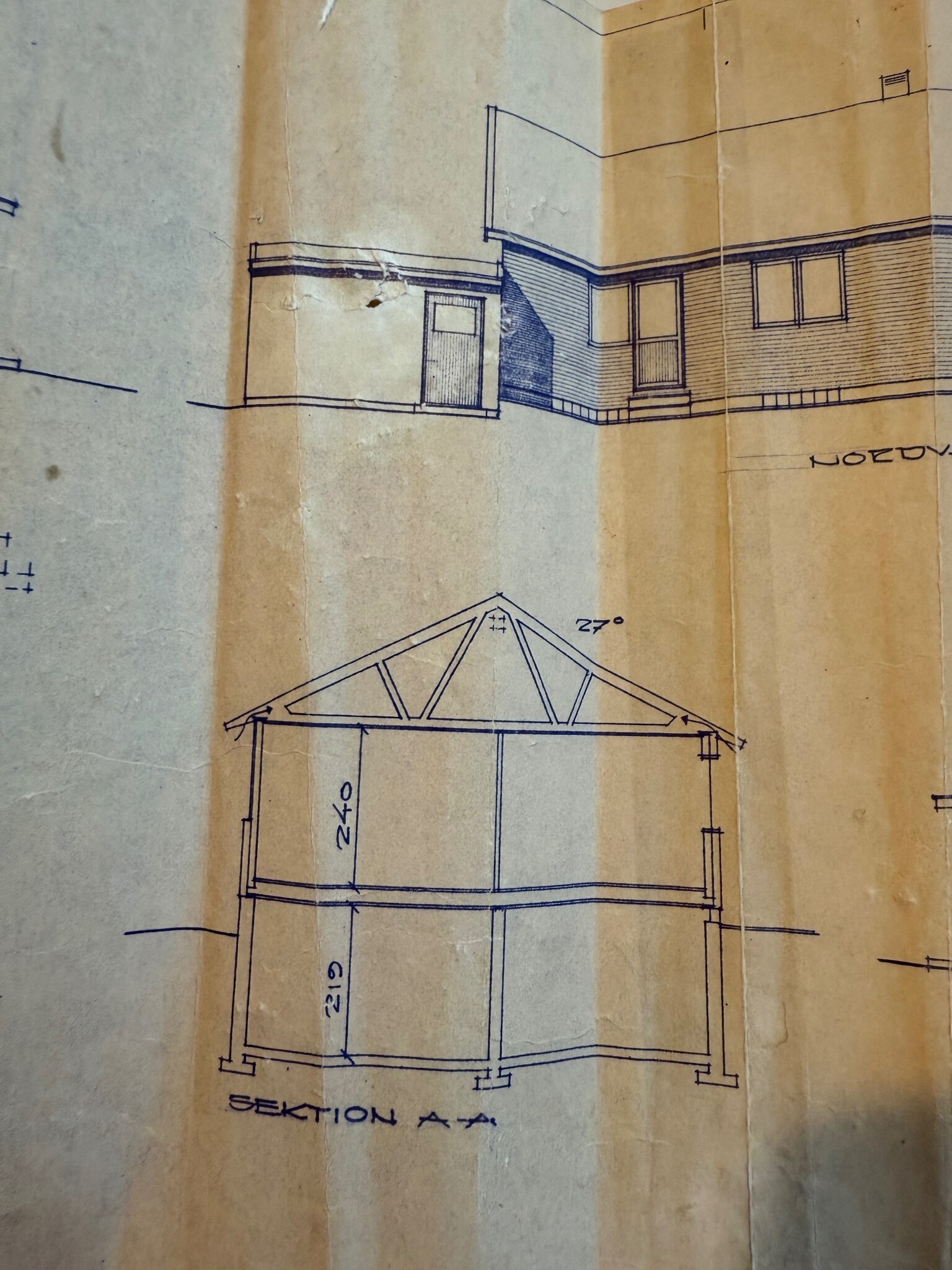

Hej, jag är en elektriker som leker snickare hemma.
Jag har tänkt riva halva väggen för att öppna upp mellan vardagsrum och kök i mitt klaustrofobiska 70tals hus.
Jag har tänkt lämna nån regel som går upp hela vägen till taket för att få stabilitet i halvväggen som blir kvar, utöver det skall allt bort från ca140cm från golv och upp.

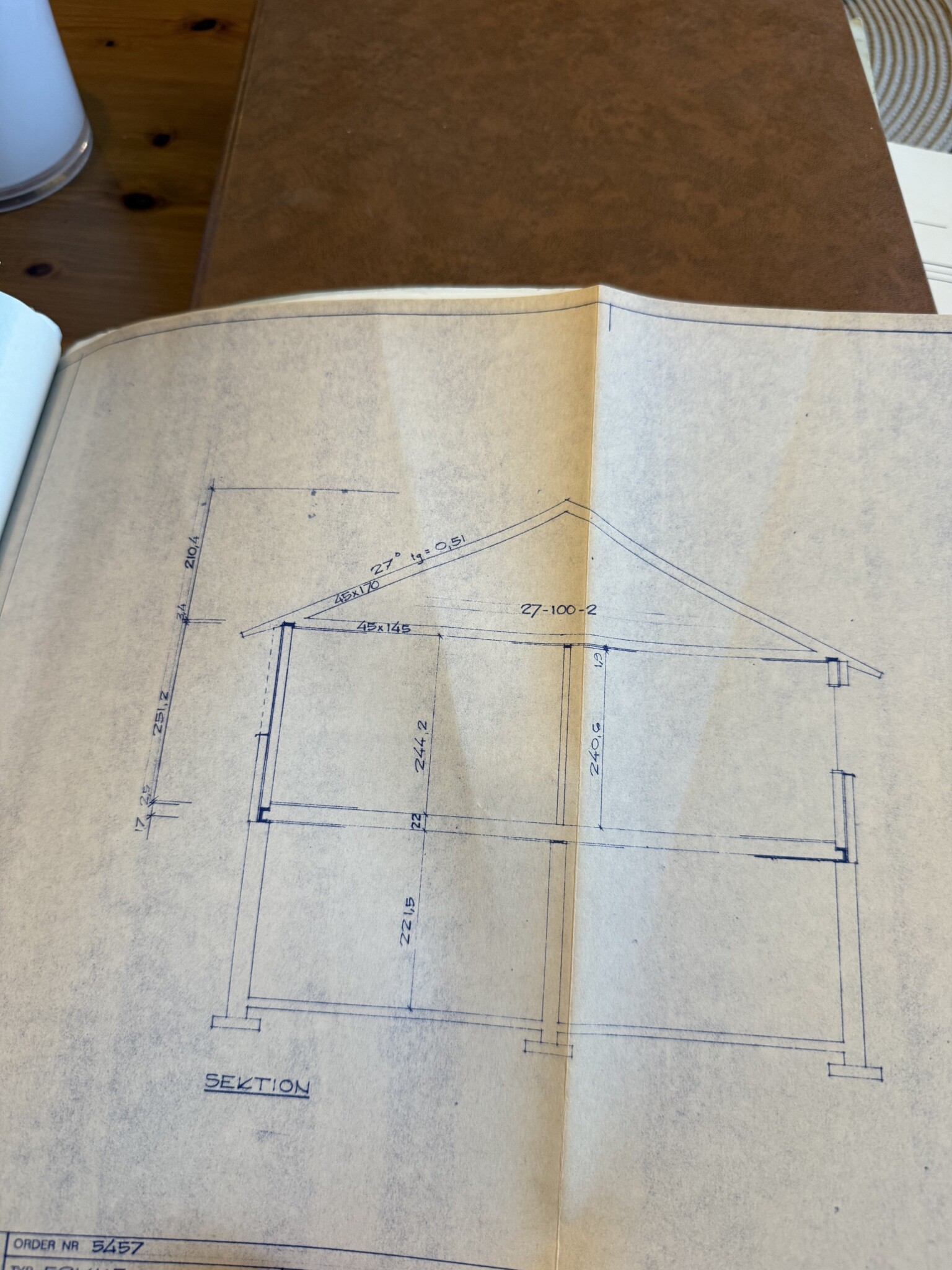

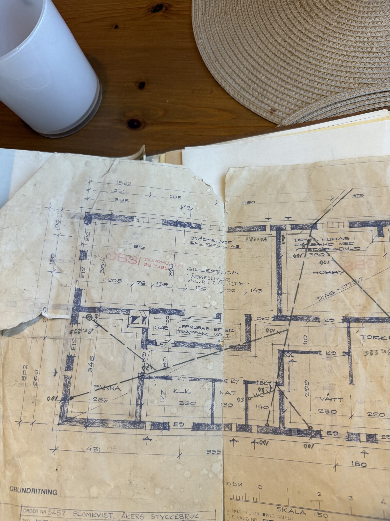

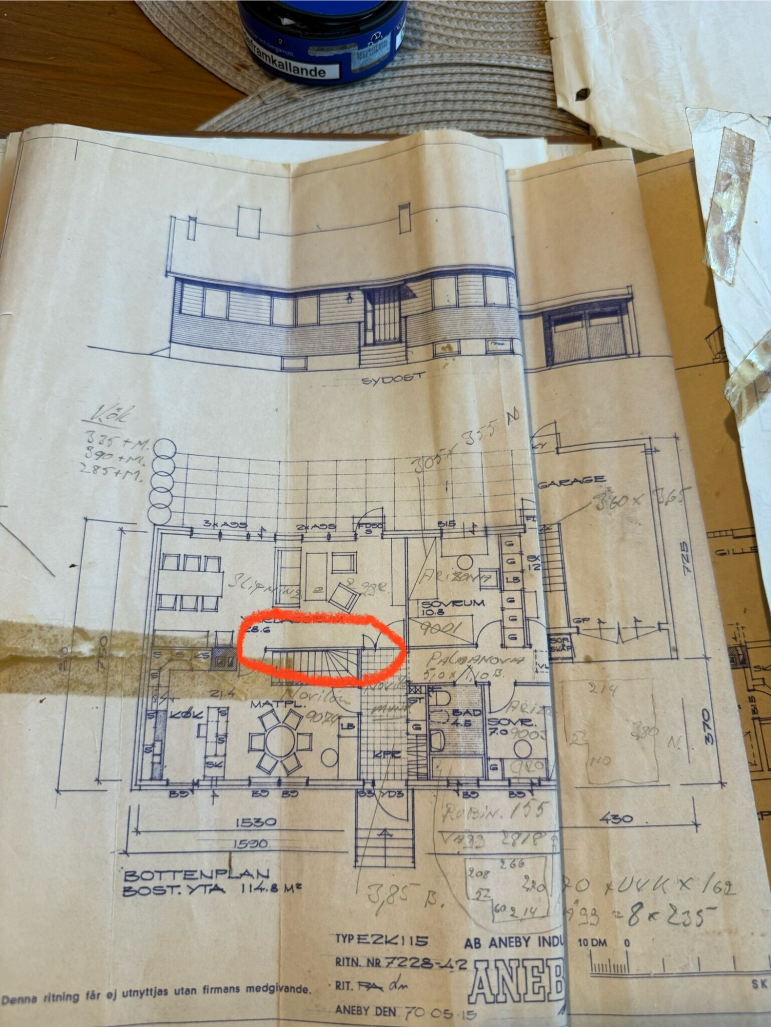

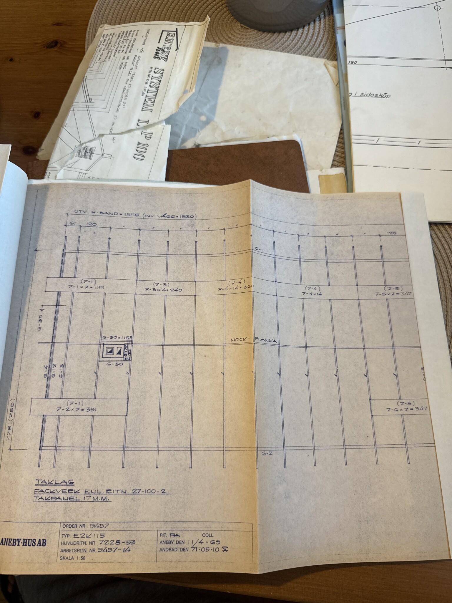

Jag har kvar ritningar från när huset byggdes som jag kikat på som jag även bifogar lite bilder på, det är takstolar samt källarväggar samt en bild på väggen i fråga.
Det står att icke bärande väggar reses efter panel i innertak.
Jag har kollat på väggen i fråga och den ser ut att vara spikat mot panelen i innertaket dvs inte direkt mot takstolarna, kan jag tolka det som att väggen inte är bärande per Anebyhus instruktioner eller har jag tolkat det fel?
Det verkar inte ligga något vidare tryck på väggen då det är rätt skramlig.
Hoppas det går att förstå vad jag försöker säga.

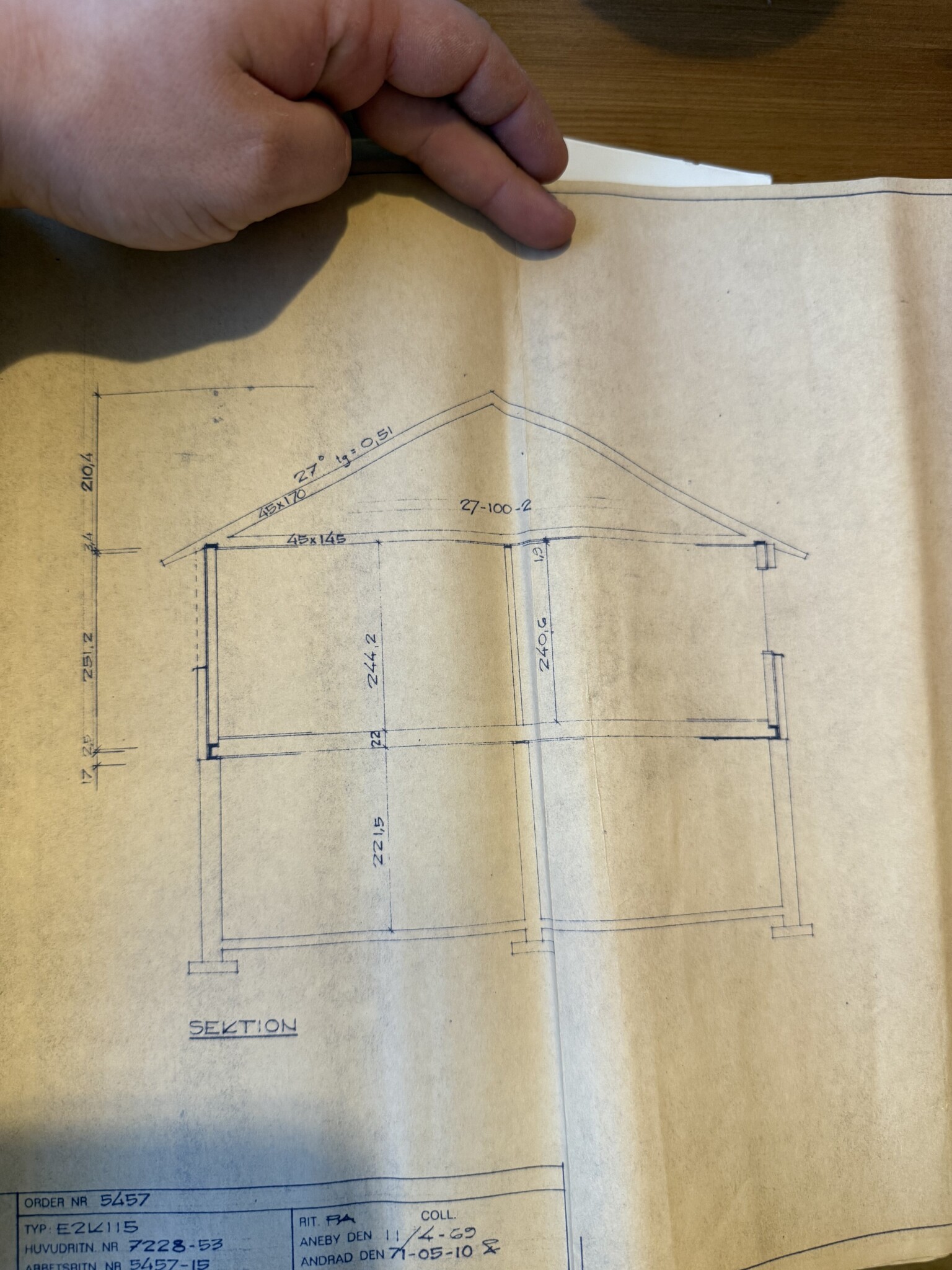

Du ser ut att ha fackverkstakstolar, dessa kan om de är korrekt dimensionerade vara självbärande.
145/170 på 8m bredd och 27graders lutning är med rätt klassat virke fribärande upp till snözon 3.5 enligt:
https://www.traguiden.se/konstrukti...-av-takkonstruktion/4.2.2takstolsdimensioner/
Skulle säga att den som är 45x145 och ligger i botten på takstolen är skarvad där. Svårt att se att man haft över 7,5m långa bitar om jag ser måtten rätt.13th Marine skrev:

I byggbeskrivningen som TS lagt upp så talas det om bärande innerväggar. Den vägg TS vill ta bort är mitt i huset, under nocken och är enligt mig skolexemplet på en bärande hjärtvägg. Jag ser i planlösningen inga bättre kandidater på bärande väggar.

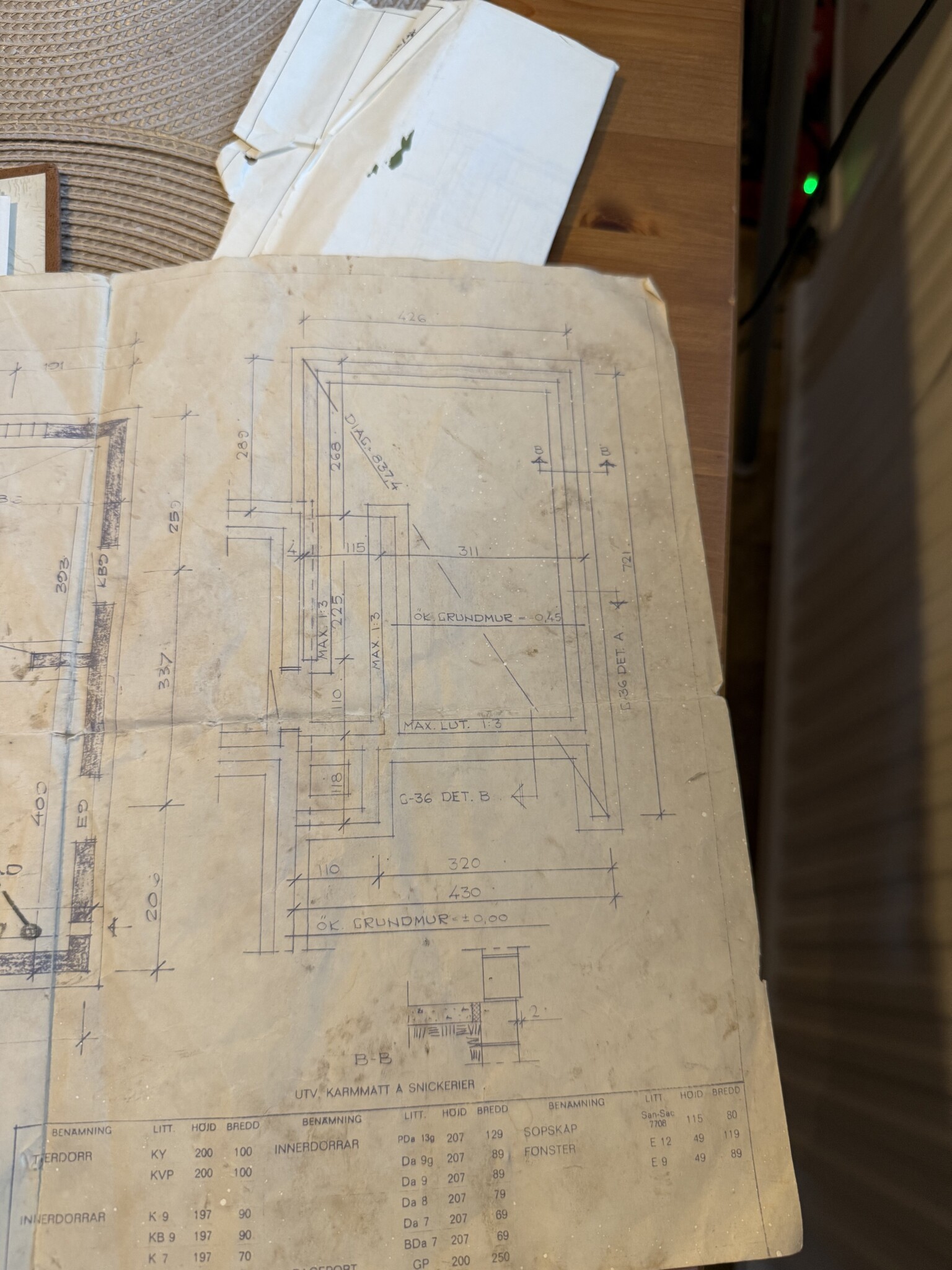

Det lär finnas bärande innerväggar i källaren.
Bra input. Ska se om det finns papper på detta. Bjälklaget ovanför käPurre skrev:
det stämmer att det är en generell beskrivning då detta verkar gälla även flerplanshus13th Marine skrev:

Läs hela tråden, den takstolen är enligt tillverkaren självbärande 😉Purre skrev:

Ser man något som hjälper på denna bild?
Jag kan se på ritningarna att bjälkaget som ligger på källarväggarna är skarvade på hjärtväggen. Jag tycker mig inte kunna se att takstolarna är skarvade dock

Kan ju tilläggas att väggen trots allt kommer hjälpa takstolarna från att hänga ner.
Vi har ett snarlikt hus med liknande takstolar, där har vi vardagsrum längs med ena gaveln och därmed ingen hjärtevägg där, och där hänger takstolarna ner, om jag inte missminner mig, ca 3cm på mitten.

Det är möjligt att det är en generell beskrivning och att väggen inte är bärande. För det talar att TS tycker att väggen är rapplig och inte passar in på beskrivningen av en bärande vägg. Samtidigt tycker jag att det är den väggen som syns på sektionsritningen, vilket också brukar vara en indikation på en bärande vägg.13th Marine skrev:
Bärande väggar i källaren lär vara i betong och inte av de träelement som byggbeskrivningen verkar handla om.
Okej! Ja grannens hus är väldigt likt vårat i konstruktion samt takstolar. Dem har på liknande sätt som du beskriver vardagsrum längst in och saknar därmed 4 meter av denna vägg jag pratar om då dem har murstocken på annan plats. Blir nog till att riva ner kalaset. Jag bor i snözon 2 samt lämnar även nån regel med en överliggare så det hoppas jag på kan förhindra svackande takstolar😇13th Marine skrev:
