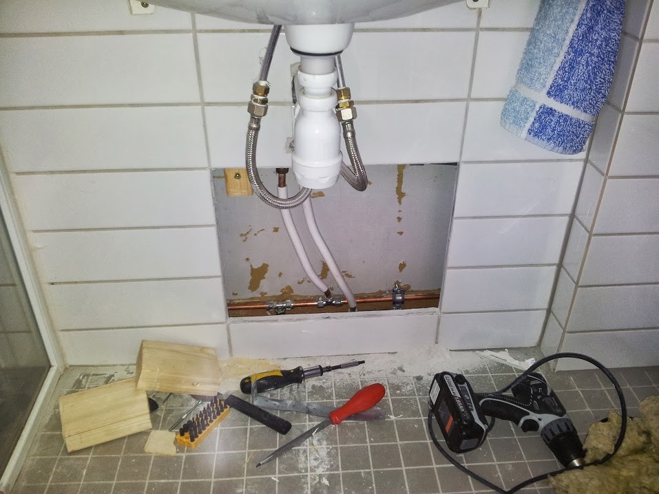

Fick just innan jag skulle sätta sågen i väggen meddelande från förra ägaren som meddelade att skivan var ingen ide att lyfta, bättre går rakt framifrån, så det gjorde jag. Hittade igen skruvkoppling, hittade MASSA skruvkopplingar. Killen måste fått mängd rabatt
Det tråkiga är att jag inte kommer åt allt. Mot toaletten kommer jag åt det mesta, men duschen sitter en regel som jag inte kommer under. Har haft inspektionskamera och set att att han 90 graders kopplingar.
Svågern och jag har nu kommit fram till en lösning att försöka lägga plastskiva under ledningen och så gå ner med ett hål för skvallerrör genom golvet ner till tvättstugan dit ev. läckande vatten kan gå.
Detta får bli lösningen för nu.
Ska försöka snygga till luckan (som består av 3 kakelplattor och låta det vara en inspektions lucka.
Får spara pengar och lägga på ett nytt bardum framöver.

Han har iaf använt dyra upphägningar!
Och teflontejp på en klämringskoppling!
Det är nogo på det, risk för läcka och felaktig montering så det visslar om det.
Kolla alla kopplingar du ser för detta. Ska inte finnas på en klämringskoppling.
Dom kopplingar som kopparröret med vit isolering sitter med bör du öppna och kolla om det sitter en stödhylsa i. Det är ett måste med dessa mjukare kopparör.
Syns genom att det sitter en extra liten hylsa inuti kopparröret i änden.
