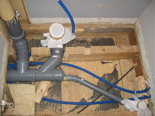

Skall tätskikta ett gipsgolv för kommande klinkerläggning. Har Rör i Rör Wirsbo Pex till alla vatten anslutingar. Nu undrar jag hur jag skall göra innan jag tätskiktar. Skall den blåa "ytterslangen" bort så att bara pexen går genom golvet. Annars blir det väl inte tillräckligt tätt eller? Bifogar en liten bild så ni kan se hur jag menar.

Well, du får inte ha rörgenomföringar i golv enligt BBV (utom avlopp och golvbrunn), dessa ska gå i väggarna. Detta gäller alltså om du ska ha keramikbeklädnad. Hur det är med matta vet jag inte.
Aj då: :-( Men nu är det inte fråga om något badrum utan en toalett gäller samma krav då?
Nja, det är inte helt lättolkat. Egentligen gör det nog det, men i praktiken är det riskfritt som jag bedömer det.
I vilket fall, genomföringarna ska göras enligt leverantörens monteringsanvisningar. Normalt tätar man mot ytterrören, och så ska det säkert vara även i ditt fall.
