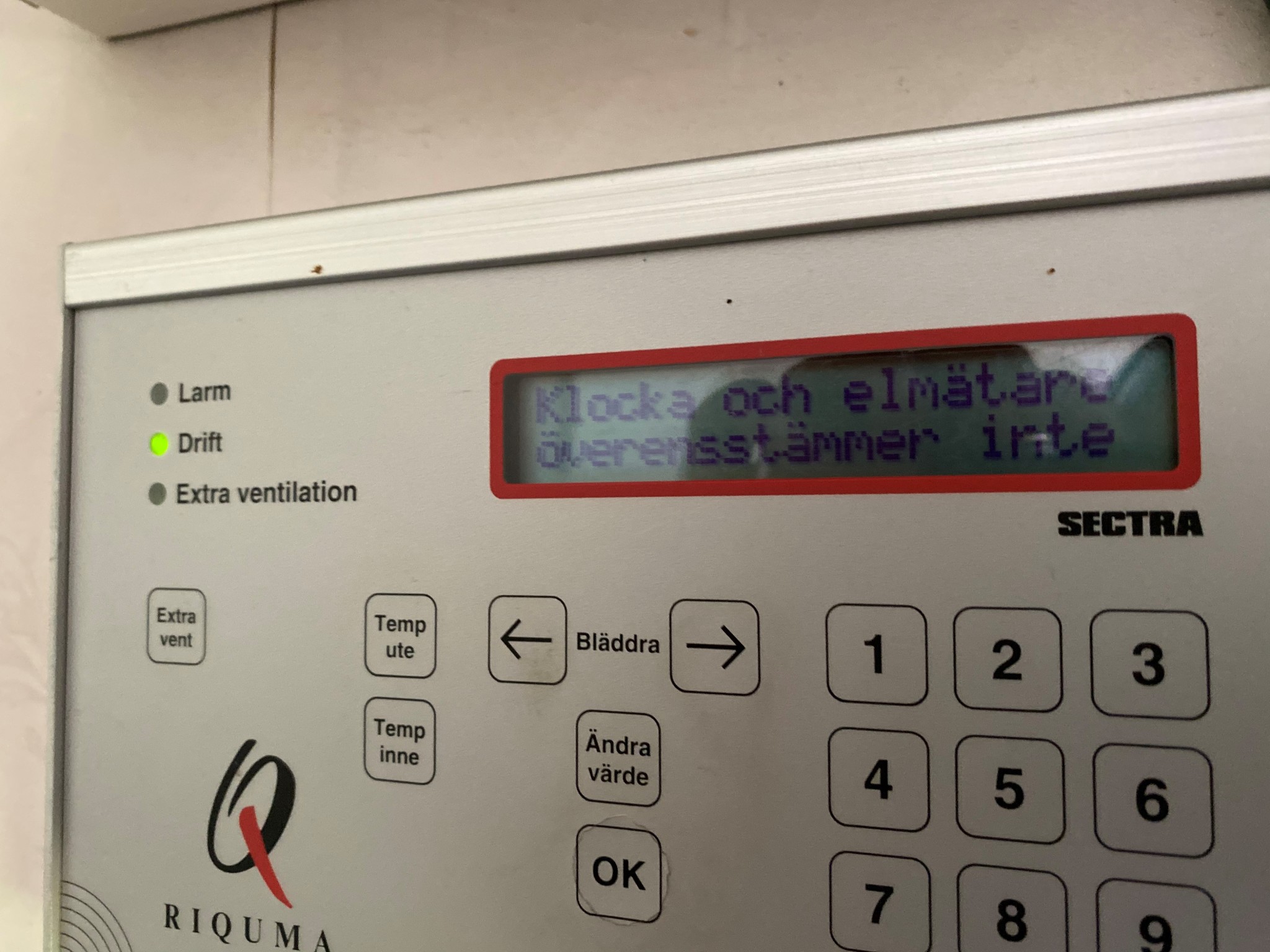

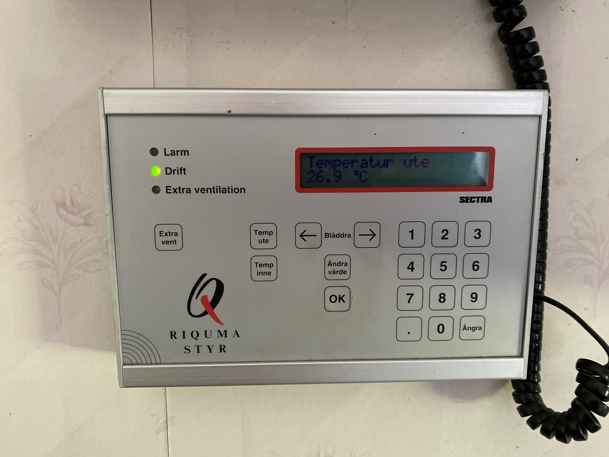

Någon som kan hjälpa till med kvittering av larmet - "Klocka och elmätare överensstämmer inte". Har ändrat klockan så det stämmer, är tydligen till tariffstyrningen. Dock verkar det inte gå att ta bort tariffstyrningen. Men funderar på om det har strulat sen man bytte till "ny" elmätare för många år sen då systemet är från -91. Är ett FTX system QLV6. Har endast manualen som kom med när man byggde anläggning med ett nummer till Q-service som inte finns kvar längre. Även själva FTX systemet har slutat tillverkas.

Nä, gick inte att få ordning på. Jag gjorde så att jag demonterade styrenheten och plockade försiktigt bort själv syrenen. Låssar fint. Går att sätta tillbaka om man så önskar. Blir att man måste kvittera iaf men ingen syren som tjuter. Så blir när man går förbi iaf. Kan varmt rekommenderas =)

Har letat och letat i dialogen i styrenheten men har inte de val som du beskriver. Du har nog en annan programvaruverstion än mig, var ju typiskt. Hade varit skönt att få till det.
Men har du gått in i serviceläge?
Hmmmm hur gör man de?
Tryck på OK håll kvar den tills service lägget kommer fram sen bläddrar du vidare med pilarna tills du kommer fram till just det jag beskrev ovan :)
