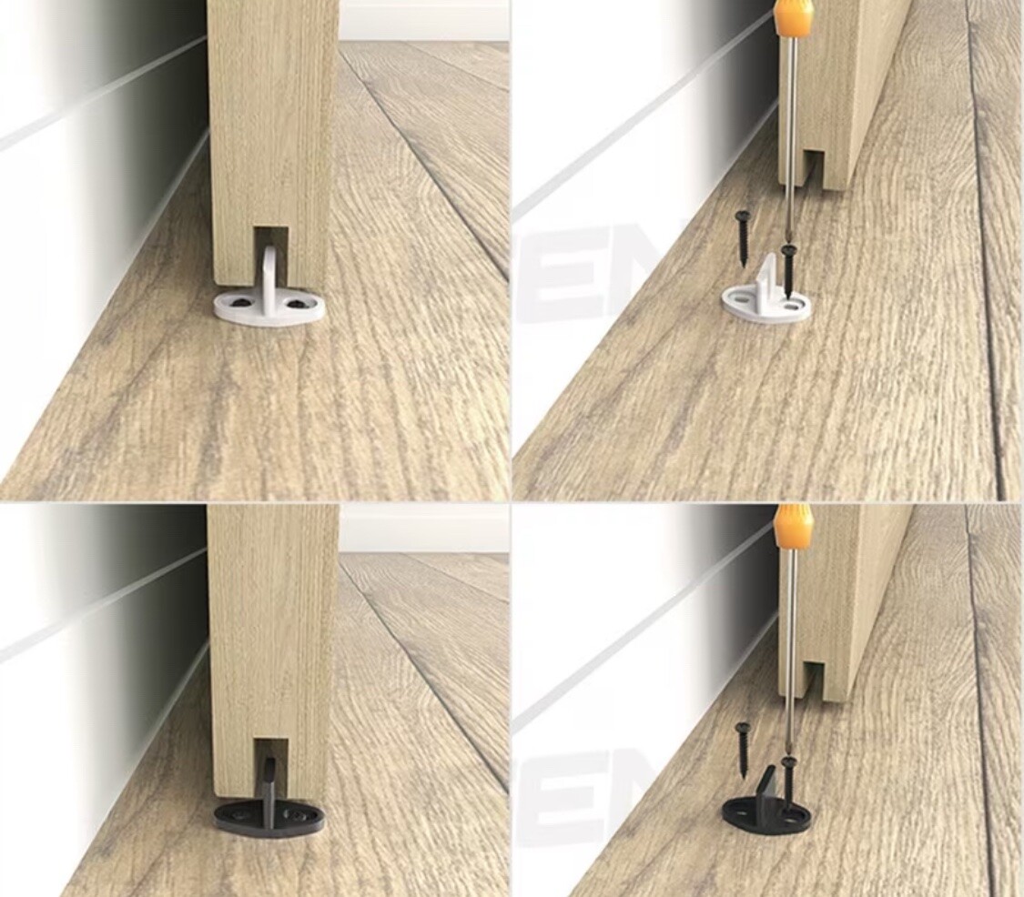

L lowdie #1 Medlem · 20 inlägg 5 apr 12:54 lowdie Medlem 20 inlägg 5 apr 12:54 #1 Tjena! Hoppas allt är fint. Se bifogad bild - hur fasiken spårar man under skivan/dörren där själva ”hajfenan” ska löpa? Cirkelsåg men rätt smal yta och svårt att komma åt? Tacksam för tips! Glad påsk 🐣 Inloggade ser högupplösta bilder Logga in Skapa konto Gratis och tar endast 30 sekunder #skjutdörr #skjutdörrar #styra
P pjkw #2 Medlem · Stockholm · 1 035 inlägg 5 apr 12:58 pjkw Medlem Stockholm 1 035 inlägg 5 apr 12:58 #2 Beror ju på vad du har för verktyg men handöverfräs med skivnotfräs hade jag nog försökt med, om spåret blir djupt nog
M Morgonskiftet #3 Medlem · 324 inlägg 5 apr 12:59 Morgonskiftet Medlem 324 inlägg 5 apr 12:59 #3 L lowdie skrev: Tjena! Hoppas allt är fint. Se bifogad bild - hur fasiken spårar man under skivan/dörren där själva ”hajfenan” ska löpa? Cirkelsåg men rätt smal yta och svårt att komma åt? Tacksam för tips! Glad påsk 🐣 En fräs löser problemet 👍
