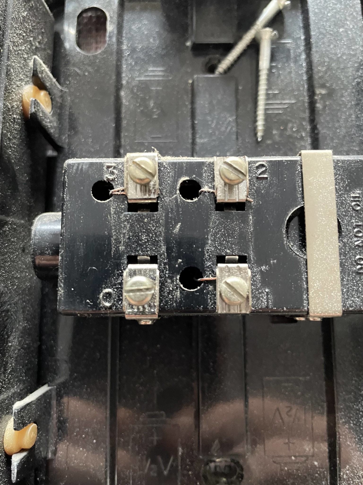

Hur ska denna kopplas in.
Finns tre trådar i väggen, dosan. Sitter även en ringklocka i källaren som går på samma.
Målaren som plocka ner den utan att kolla hur den var kopplad
  • En svartkopplingsdosa med tre klämmor och en löst liggande skruv; ingen kabel är ansluten.

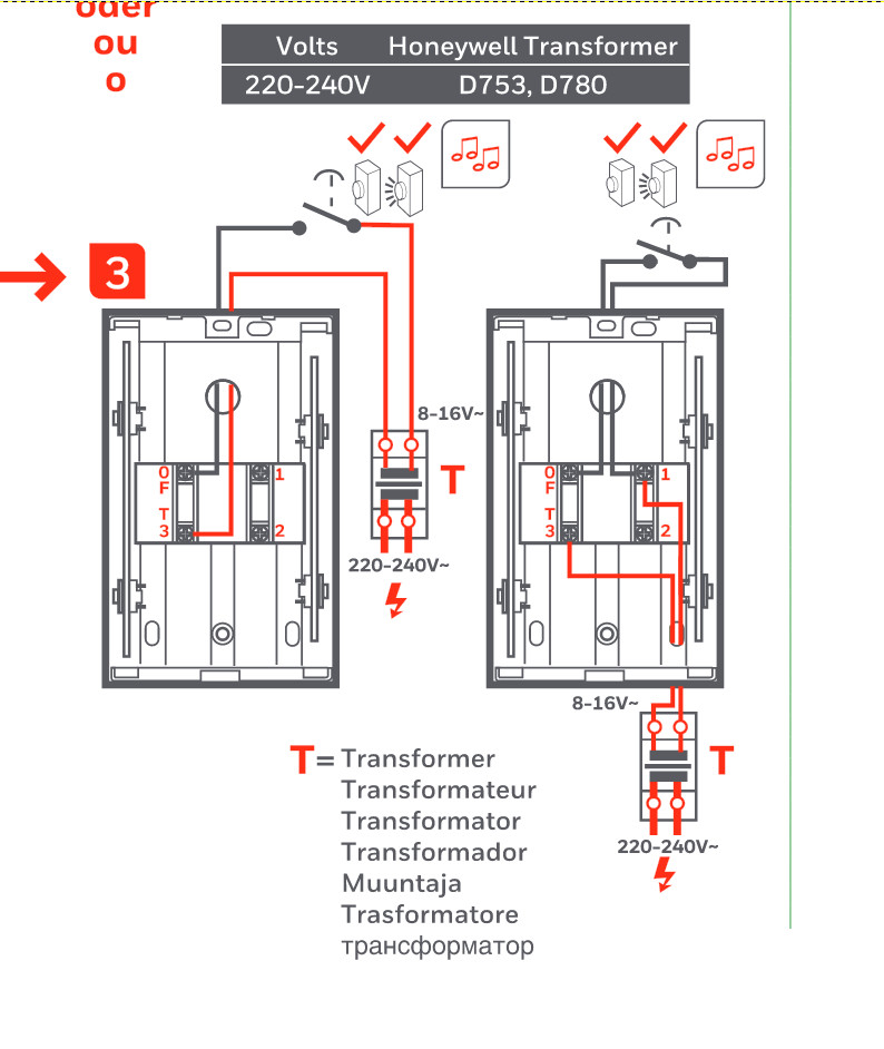

En mer översiktlig bild där fabrikat/modell framgår skulle nog vara till hjälp men det skulle kunna vara så att den kopplas som denna:
Schema över koppling av Honeywell-transformator modell D753 eller D780 för ringklocka.
Egentligen en ren gissning men prova att spänningssätta mellan 0 & 3 och se om den reagerar. Gissar att den troligen inte brinner upp av felkoppling... :cool:
