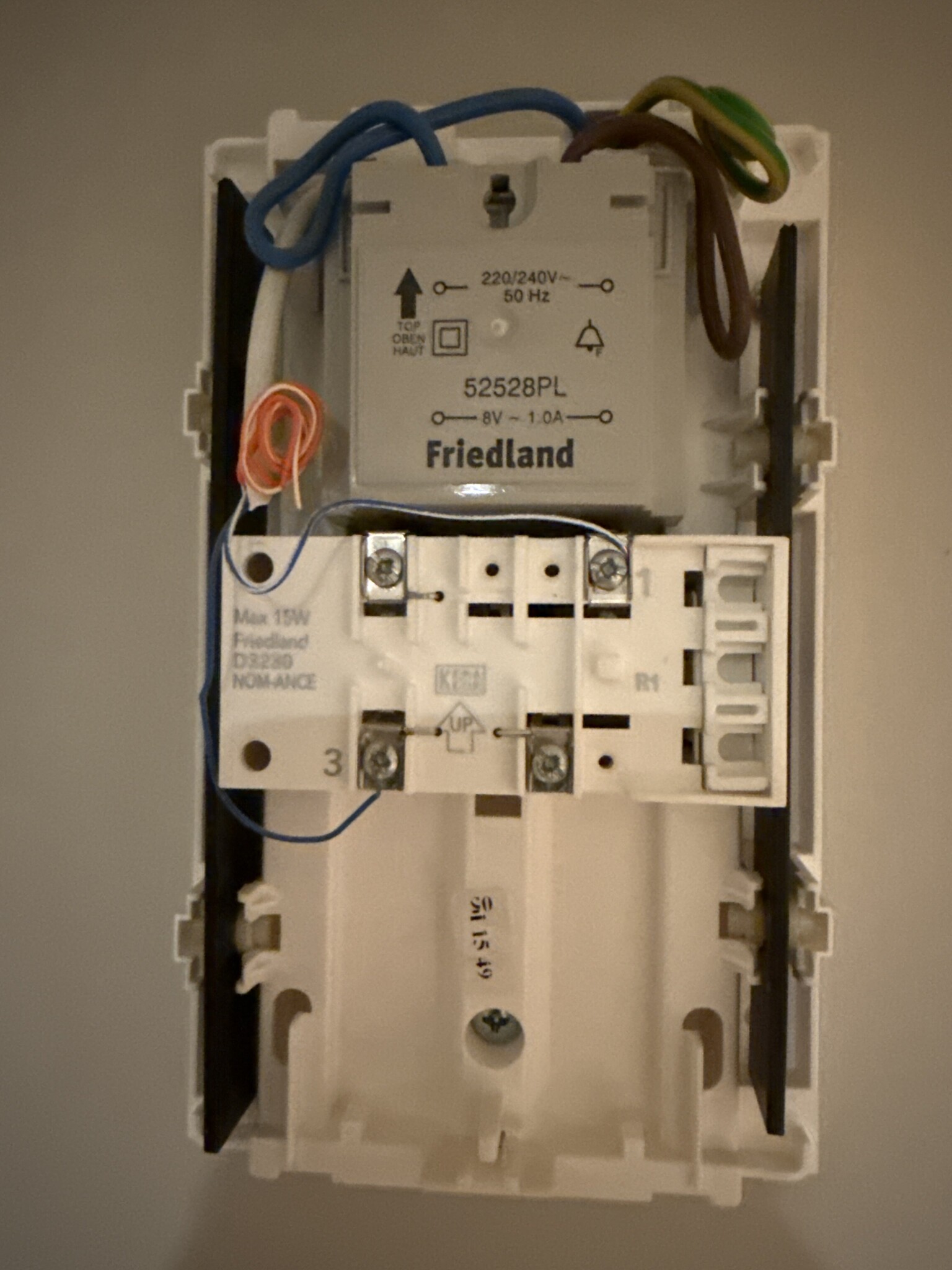

Min ringklocka vill inte vara med längre och jag skulle vilja dubbelkolla med er innan jag går vidare med ett nytt inköp?
Är det bara att mäta mellan skruvarna för att se att trafon fungerar?
Tänkte ev byta till en Eufy ringklocka och den behöver nog mer än 8v, någon som vet om man kan köpa en kraftigare trafo och byta ut?
Tack på förhand
Transformator i dörrklocka, märkt Friedland 52528PL, 220/240V 50Hz, 8V 1.0A, med anslutna kablar.

Det ska bara vara att mäta. Se till att mäta DC eller AC beroende på symbol.
Ska Eufy ha DC/AC är av betydelse såklart men 8W är mycket kräm för en ringklocka med kamera.

Tack. Får inget utslag när jag mäter så förmodar att transformatorn gjort sitt.
Eufy vill ha 16-24v, därmed tänkte jag att 8v är lite klent.

Det är nog för låg spänning om det står 16-24V. Klent är ett ordval som för mig har att göra med ström och effekt.
Är det DC som gäller så är det bara att skaffa en adapter med rätt effekt/ström som din nya produkt vill ha. 16-24V förtäljer ej detta. Leta efter W eller A.

När jag mäter mellan 1 och de andra skruvarna,’ inte nr 3 dock så får jag ut 14v AC. Är det rätt?

Jag sitter i likadan sits. Skall installera en smart dörrklocka som kräver minst AC 12V. Jag har samma transformator som dig där det står 8V men när jag mäter mellan skruvarna så får jag det till 14V. Hur gick det för dig? Installerade du dörrklocka kameran till befintlig transformator?
