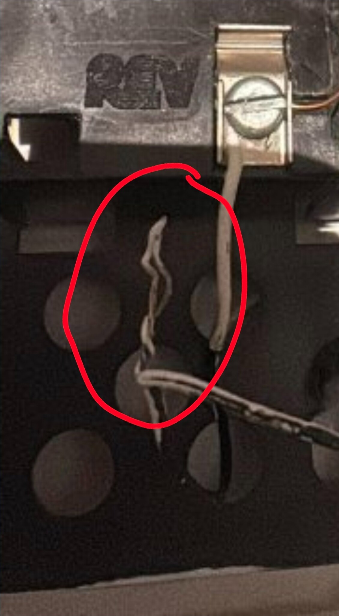

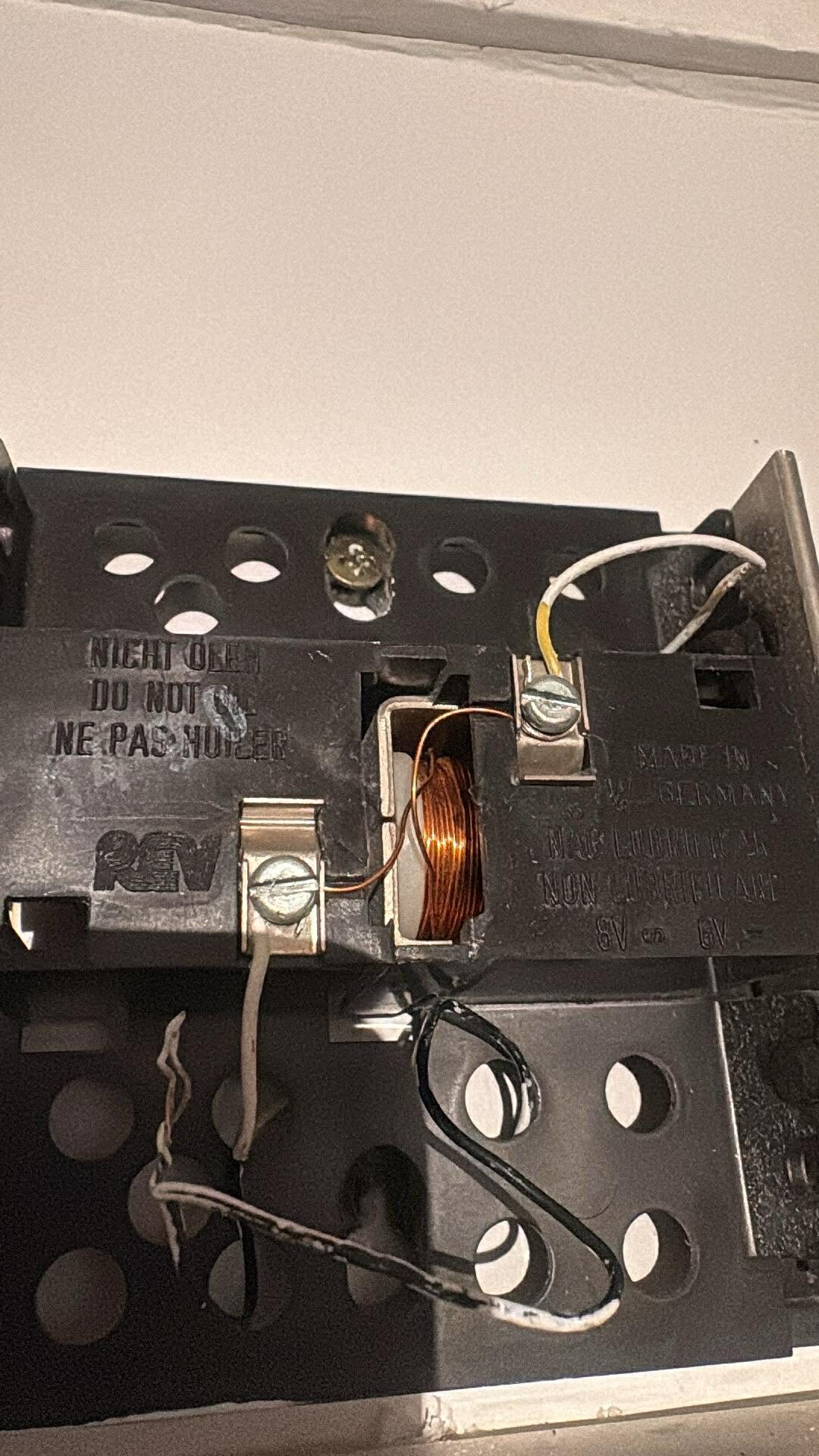

Efter tapetseringen så funkar inte ringklockan. Är den återkopplad på fel sätt.
De svarta kablarna var tvinnade ihop. ( från trafo?) sedan de mindre kablarna från knapp.
Kan ni se vad som är felkopplat.
  • Närbild av en ringklockas anslutningar. Svarta och vita kablar är kopplade till en transformator, med tydliga koppartrådar synliga i mekanismen.
Det ska kopplas, trafo-tryckknapp- ringklocka-(andra) ringklocka-(andra) trafotrafo

Lös kontakt med tvinnade trådar markerade i röd cirkel, bristfällig elektrisk anslutning.
Färg på trådarna och inte ordentlig kontakt.

Tack. Det såg jag och skall åka tillbaka ikväll och göra rent.

Då är det väl rätt enligt bild. Trafo - tryckknapp sedan upp till klocka.
Sedan så finns det ju en plint till och den går tillbaka till tryckknappen.
De svarta skall göras rena och kopplas ihop på ett bättre sätt.

Tack för all hjälp. Var uppe hos kompisen igår och gick igenom anslutningarna. Det var bara dålig kontakt. Så nu funkar det igen.
