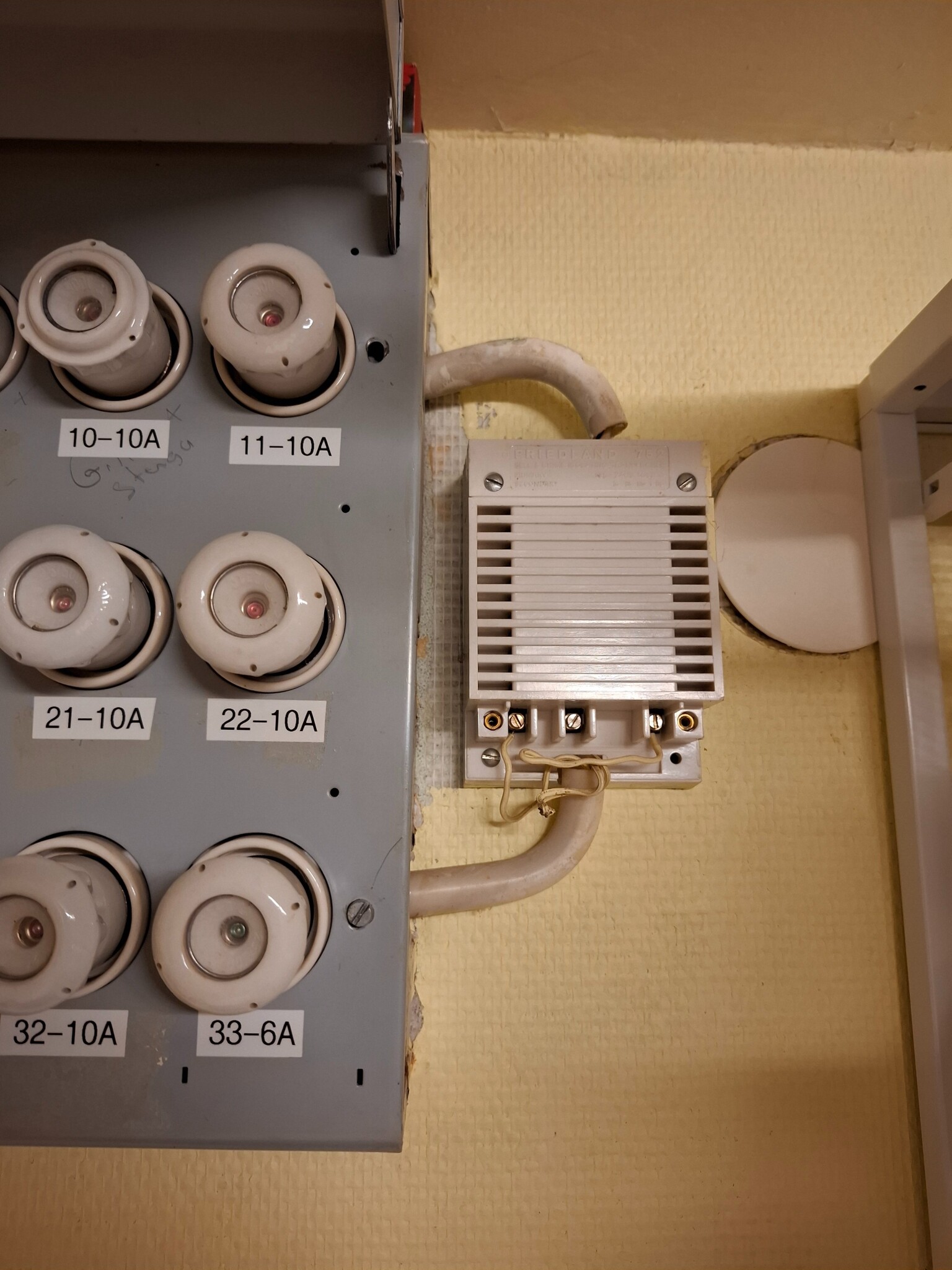

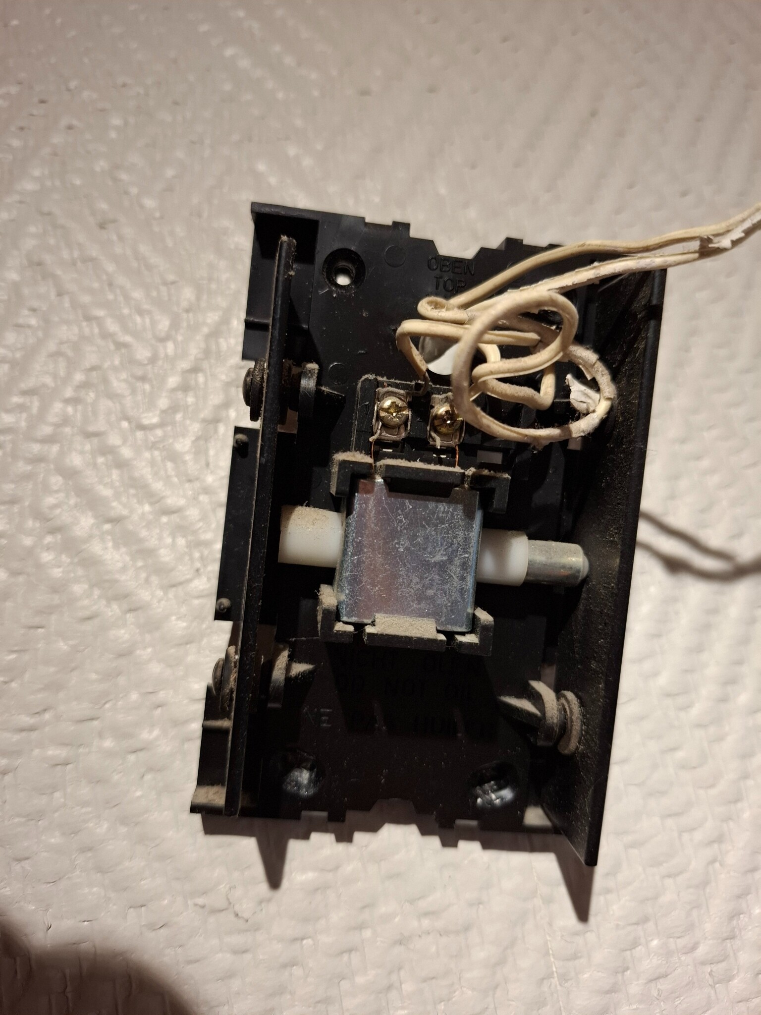

Ska renovera hallen och ta bort den gamla ringklockan. Kan man anta att bild 1 är transformator till ringklockan? Bild 2 är ringklockan uppe i hallen.
Det blir väl inte bra att bara klippa sladdarna på bild 2?

Ja, transformatorn är till dörrklockan.
Lossa trådarna ut från transformatorn innan du klipper trådarna.
Skulle vara bra om spänningen till transformatorn bröts så den slipper ligga och dra liiite ström/energi till ingen nytta.
Tack för era svar. Har lokaliserat vilken propp som är kopplad på transformatorn så den proppen kan man väl låta vara av och sen ta sladdarna som går till ringklockan?
Har mätt på sidan från central till transformatorn, har ingen mätare för mäta på andra sidan.
Vill jag sen ta bort transformatorn så behövs elektriker för skruva i centralen.

Det är bra att koppla ur ledarna helt i matande ände men det kräver auktorisation (eller att man jobbar under ett EKP, i ett elinstallationsföretag). Det är lite oklart för mig vad du menar med "ta sladdarna" men om de ska bort måste du in i centralen. Det andra, lika auktorisationskrävande, alternativet är att dosa av dem i en kulodosa utanför centralen.
Du kan mäta att det är samma ledare i bägge ändarna genom att koppla ur klenspänningskabeln från trafon, lägga ihop ändarna i en wago eller något och sedan kontrollera att du har kontinuitet mellan ändarna vid ringklockan.

Jag menar att skruva ur proppen till starkströmmen så där inte är någon ström in i transformatorn och sen skruva loss och ta bort svagströmskablarnatommib skrev:

Ja, det kan du göra om den bara betjänar trafon, vilket torde vara rätt vanligt. Glöm inte att sätta tillbaka propphuven. Jag trodde att du ville ta bort trafon också.
Jag är ju livsstilskriminell själv så jag hade bara öppnat centralen och lagt ur ledarna för att ta bort dem men vill inte rekommendera detta till andra.

Yes den proppen går bara till trafon! Absolut sätts propphuven tillbaka, men utan propp i.tommib skrev:

Jag var lite sugen men tänkte att går det lösa utan att rota i centralen så är det bättre.
