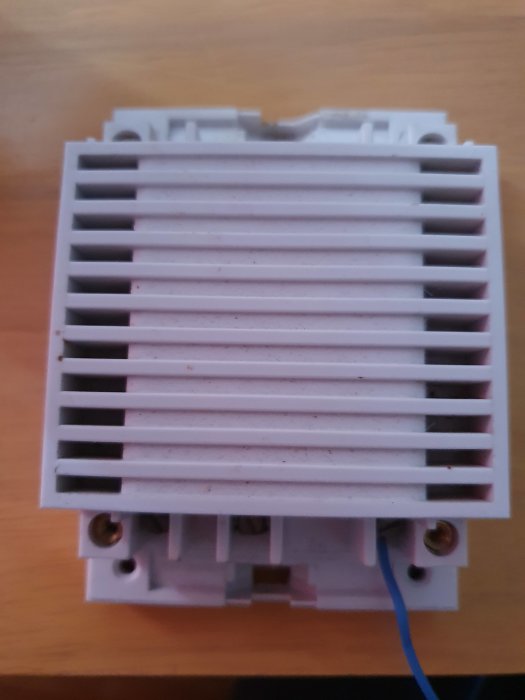

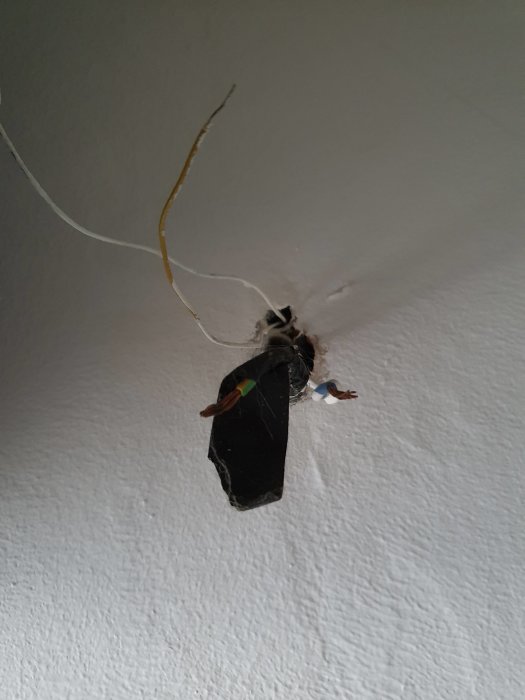

Hej ska koppla in en ringklocka igen oxh undrar då hur alla kablar ska kopplas
  • En avmonterad ringklocka med synliga anslutningspunkter och en lös blå kabel.
  • Öppen elinstallation i tak med synliga kablar avsedda för anslutning av en ringklocka.
Är det en blå, en grön-gul och två tunna sladdar som kommer ut ur väggen? Inget mer?
Det är allt som kommer ut ur väggan ja
tommib
Då är det fel från början eftersom gulgrön aldrig ska användas till annat än skyddsjord.
Konstigt funkade för några år sedan
Är det ringklockan vi ser eller är det transformatorn? Finns det ingen information på baksidan ?
Om det är transformatorn, så saknas det en fasledare.
Om gulgrön är kopplad som fasledare så fungerar det rent elektriskt, men det är fortfarande fel.

Den stora frågan är väl var den grön/ gula ledaren kommer ifrån. Om den ( vilket man kan gissa) felaktigt använts som nolledare, men är det en skyddsjord, så är det väl bara att byta ut den kabeln mot rätt sort, såvida inte transformatorn behöver skyddsjord? Är ju även lite skumt att den andra ledaren är blå. Kolla också om det inte finns ytterligare en ( troligen brun) ledare, som åkt in i röret, för är det så, så klarnar det betydligt hur du ska koppla.
Hur som helst, om du tänkte byta till en trådlös klocka, så måste du ju ändå rätta till de fel, som finns och då kan du ju lika gärna använda den klocka du har.
Är det en kombinerad transformator/ klocka eller vad är vad?

Av de frågor att döma som TS har så är det nog också bra att tillägga den uppenbara risken att det ligger spänning på dessa trådar som sticker ut med tejp som lossnat.
Mitt förslag är att TS ringer en elektriker istället.

Det är en helt vanlig ringledningstransformator.

Antingen har en gissningsvis brun sladd åkt in i väggen eller så är det helgalet. Du borde kontakta en elektriker som mäter vad som är vad, och om sladden som ser ut som jord inte är det är det nog bra att se över hela anläggningen. Som sladdarna är nu är de eventuellt ledande och du bör omgående få på någon form av skydd.
