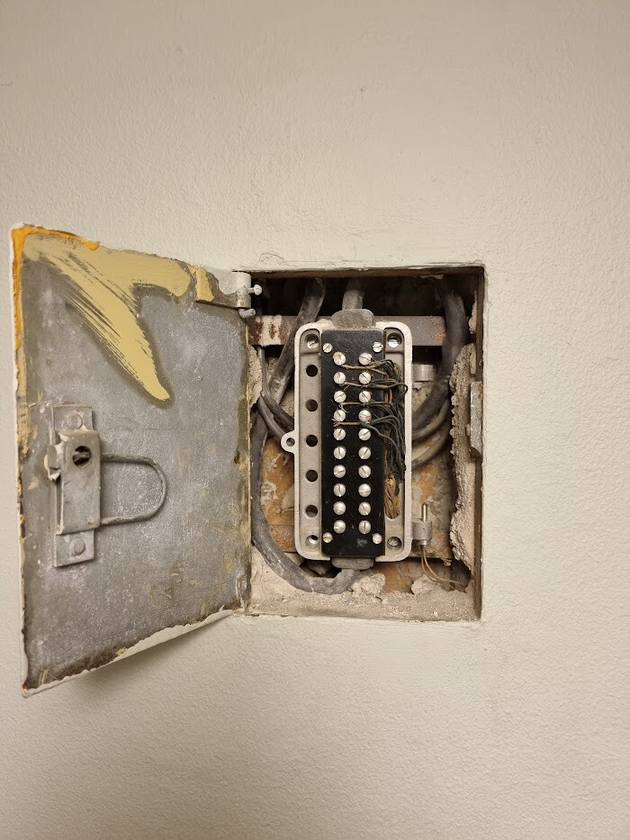

Men förstår inte hur det är kopplat!?! Två kablar till tryckknappen, 2 kablar till gamla ringklockan och så kopplingsbox enligt bild. Men hittar ingenstans där allt är ihopkopplat...
Försökt mäta i skåpet, men lyckas inte få någon skillnad i kontakt hur jag än mäter med knapp på eller av.
Knapp och ringklocka ditsatta när dörr byttes för 15 år sedan, men huset är från 1950.
Öppen kopplingsbox med flera kablar och skruvar, monterad i en vägg och synlig genom en metalllucka.
Någon som vet hur det kan vara kopplat?

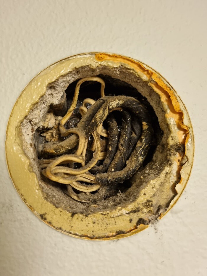

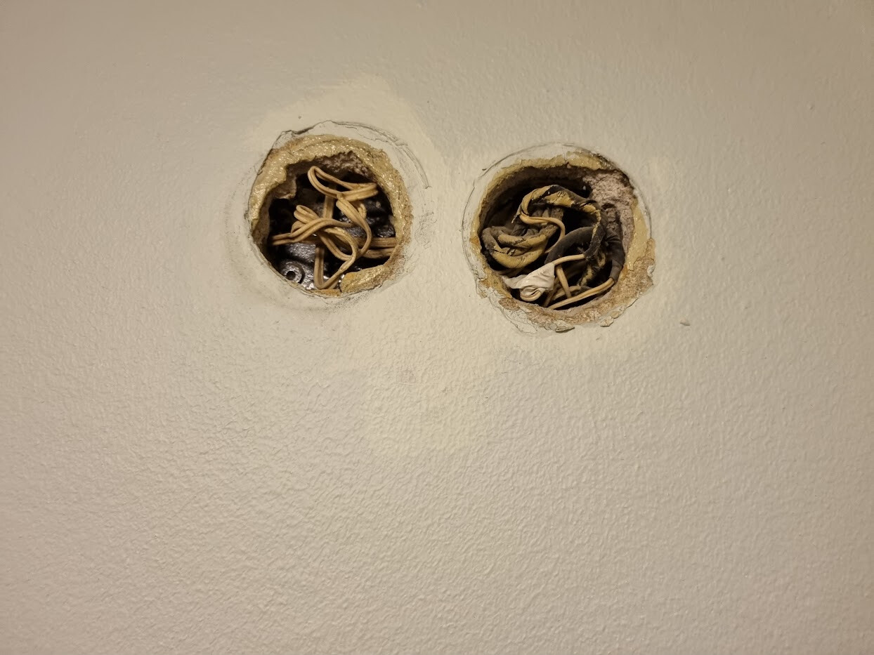

Men hittade ett övermålat doslock(trodde det var till belysningen) och där bakom finns den här härliga härvan...
Tror det kommer gå att lösa om inte allt smular sönder.
Två öppna dosor i väggen med en härva av gamla elektriska kablar synliga. Dosorna är delvis övermålade.
Övermålad kopplingsdosa med damm och trassliga elkablar, inuti en vägg.
Totalt 4 dosor till 4 lägenheter.
Kanske är den där boxen i inlägget innan till gamla fasta telefonen?

Precis, luckan du hittat är en sk slitslucka för telekabeln som förr gick i trapphuset. Den hade förbindelse mellan respektive lägenhet och inkommande telekabel i källaren etc.
Stort tack!
Då har jag 4 dosor att gå igenom istället. De luktar skit och är fulla med damm. 😬
AXS
Många kablar att klippa och testa, 24 ledare och såklart var sista rätt.
Men ganska enkelt när jag väl fattade.
Nu funkar det utmärkt, tack alla!
