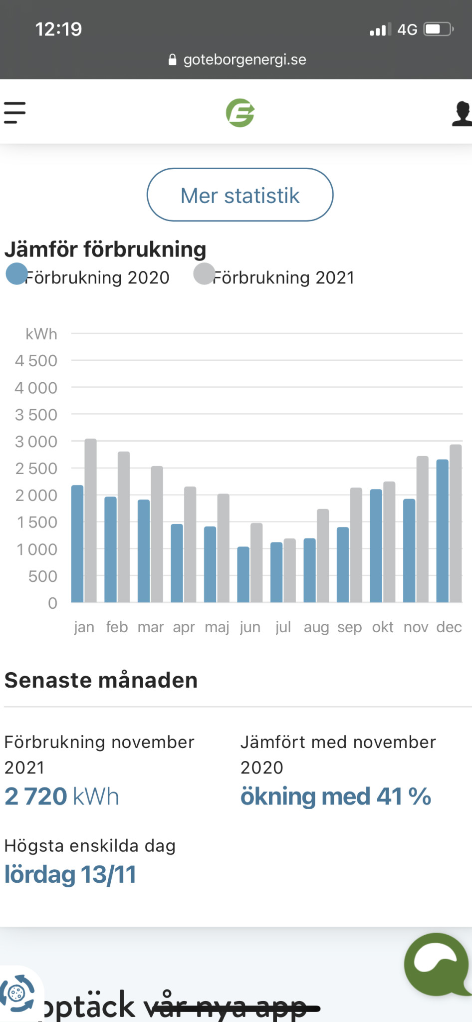

Sitter och jämför 2020 mot 2021 förbrukning och har svårt att se hur vi kan ha gått upp 7000kwh i år. Har det varit så mycket kallare i år gentemot förra året på helår? 200kvm (stockholm), nyrenoverat, isolerat, 3glas fönster, FTX, 2 personer i hushållet, Bergvärme med vattenburen golvvärme, dubbla elbilar (varav det ena används sällan, då sambon jobbar hemifrån pga pandemin men då ökar väl förbrukningen på hemma elen istället). Bubbelpool, bastu. Det enda är väl att VP:n har 17år på nacken och låter som en traktor numera, ny VP beställt. Kan dess funktion försämrats så pass mycket att den i stort sätt går bara på el nyförtiden? Konstanta larm om pressostaten får jag också. Tur att man var klok för några år sedan och har idag bundet på 5år med 40öre ex avgifter.
svårt att svara på de exakta förhållandena för er, men en inte orimlig förbrukning för:
– hushållsel (matlagning, belysning osv) kan ligga runt 4-600 kWh per månad och
– varmvattenberedning ungefär lika mycket (= energi för uppvärmning/varmhållning av varmvatten – med en fungerande värmepump reduceras behovet av tillförd el)
"...your milage may vary..."
med åldern på värmepumpen antar jag att den inte ger ifrån sig mycket data, men har den inte en egen elmätare? i så fall det går att se hur stor del av förbrukningen som går till värmepumpen (och härleda hur mycket allt annat i huset drar)
inte den bästa tidpunkten just nu, hade det varit sommar hade du kunnat slå av eltillskottet (elpatronerna) och observera hur det går med vattentemperaturen och om kompressorn går hela tiden, men det testet är inte lika meningsfullt vintertid
