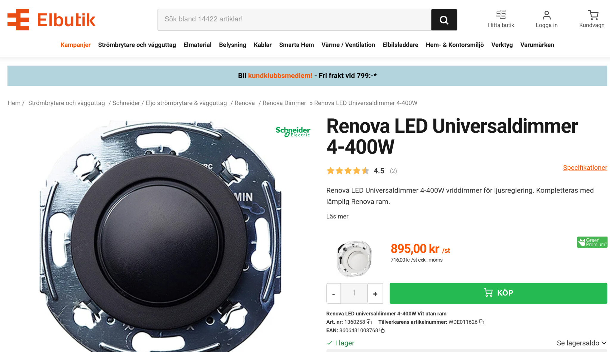

Du menar den för 659 kr på elbutii.se? 🙄Alfredo skrev:
Antar du menar https://elbutik.se ?@ @ndreas skrev:
För mig är priset där 895:- Tittar vi på olika saker eller?
https://www.elbutik.se/product.html/renova-led-universaldimmer-4-400w
