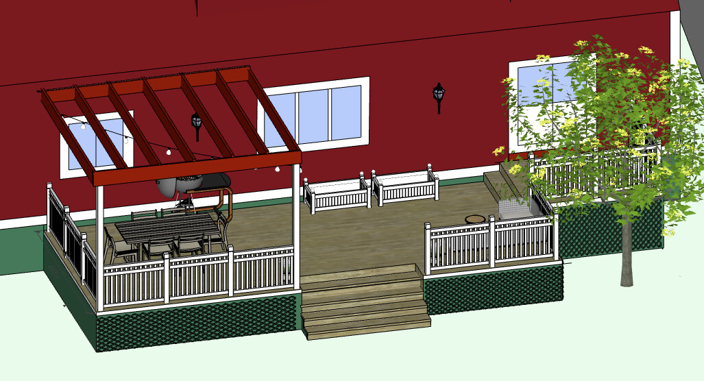

Känns denna offert rimlig för ett ganska omfattande altanprojekt? Reagerade lite på att materialkostnaden kändes ganska hög men i övrigt vet jag inte. En lokalt välkänd snickare med goda referenser.
* Upphöjd (ca 1 meter) altan bygge ca 45 kvm.
* Integrerad trappa till mark
* 2 olika nivåer mellan altanerna med trappsteg
1.Arbetskostnaden 75500
Rivning 16000
Gjutning av plintar ca 5,6 st. 10000 (övriga återanvänds)
Sop hantering. 5000
Rotavdrag. -53250
Material för altan 43000
Total kostnad efterrotavdrag ink moms ca. 96250
2. Arbetskostnaden för Pergola på altan. 15200
Material för pergola 8000
Rotavdrag. -7200
Totala kostnaden efterrotavdrag
Ink moms ca 16000
3. Arbetskostnaden för
Altanstaket Ca 17 m ca 27000
Rotavdrag -13500
Totala kostnaden efter rotavdrag ink moms ca 13500
Bilersättning 1250
Ingår inte målning och ingen material har räknats för staketet.
Spaljen för inklädnad har inte räknats. Ska tillverkas el köpas färdigt.

Det beror helt på vilket material du valt för trallen.
Jag byggde själv nu i våras en altan på c:a 40kvm med vanlig 28x120 tryckimpad och 28x145 till dubbelfrisen. Denna var inte upphöjd en meter och ingen trapp, så det är såklart lite mindre kostsamt men materialet till denna kostade c:a 20 000 om man tar med den dolda trallskruven.

Tack! Det är tryckimpregnerad 28x120 som gäller även för detta bygge.

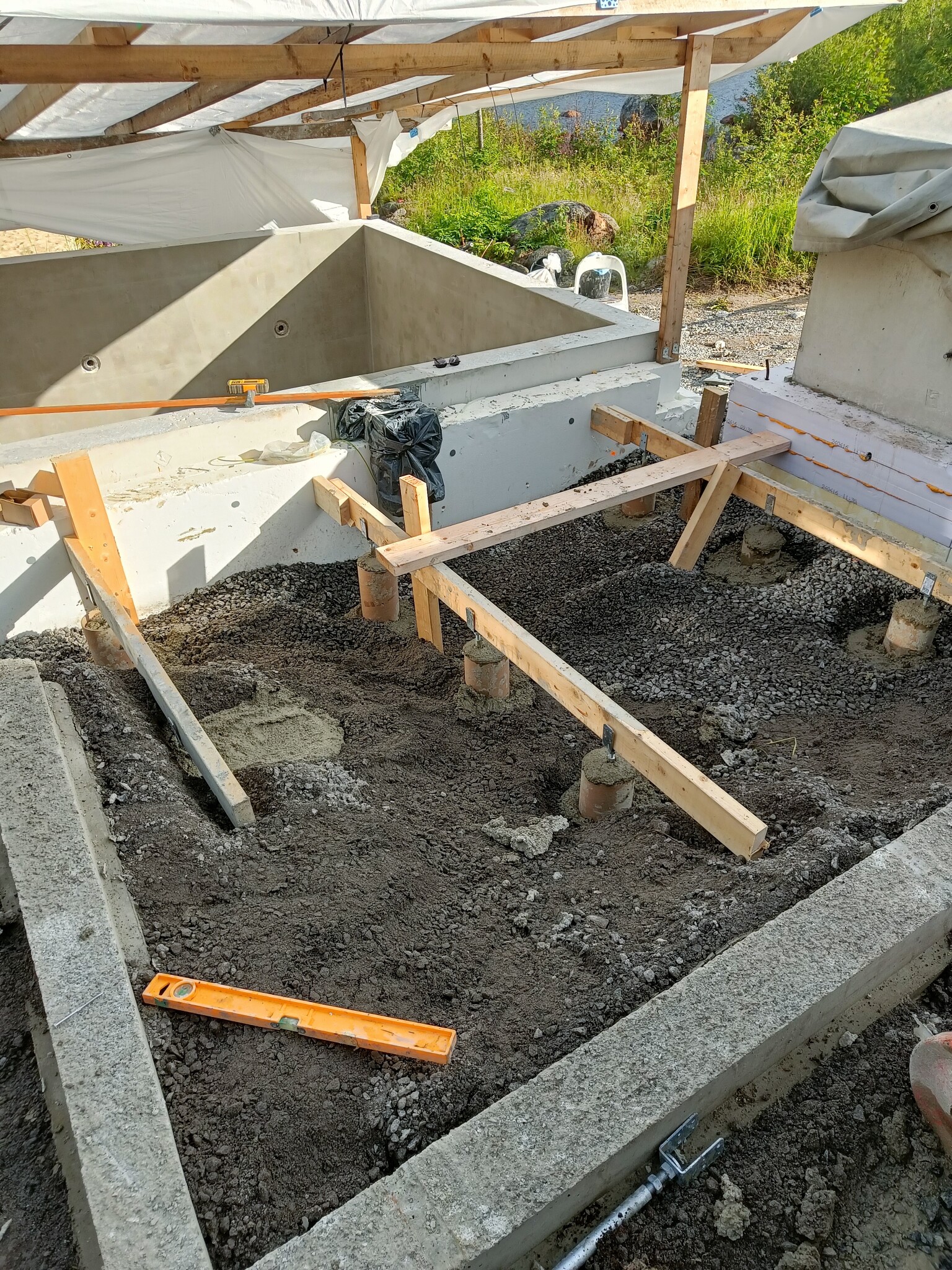

Ber om ursäkt för att jag läste slarvigt. Jag tycker det låter mycket för en sådan lite pergola. Jag är övertygad om att jag skulle göra den på under en dag, och jag är inte snickare och behöver leta tumstock och penna vid varje nytt moment. Jag skulle till och med vilja påstå att jag skulle vara färdig till lunch om allt är förberett på plats, vilket det bör vara i detta fall då altanen är byggd just innan.
Jag vill absolut inte framstå som dryg men jag tycker att 10 papp för plintarna låter lite mycket också. Men det beror förstås på hur det ser ut. Om det har varit en altan där innan, och ni ska återanvända de flesta, gissar jag att det inte ingår en massa markarbete. Jag gjöt precis nu 8 små plintar till ett litet pooldäck. Det tog ganska precis 2.5h inklusive utmätning och fixering av stolpskor i rätt läge och höjd. Då hade jag betong hemma och betongblandaren stod på plats. Men det beror som sagt på förutsättningarna.
  • Grunden för ett litet pooldäck under uppbyggnad, med träreglar och stolpskor över nylagda betongplintar, samt en vattenpass i förgrunden.
