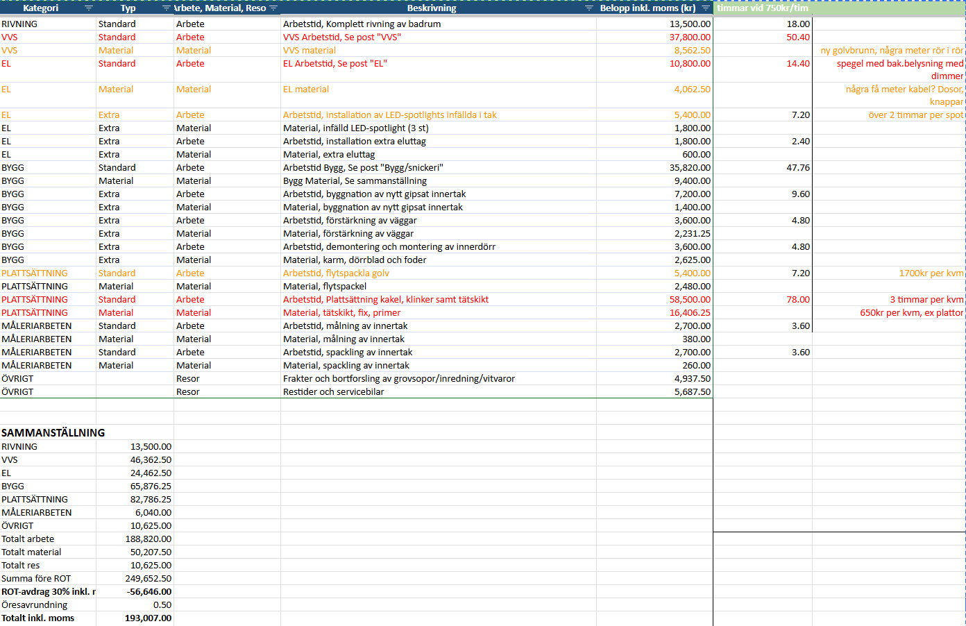

Skall göra om badrum och har fått offert på arbete och material exklusive plattor/interiör. Badrummet är 3,2 kvm, inga fönster. Totalt plattsättning 25kvm. Alla avlopp skall ligga där de är idag, inget skall flyttas. Gömda rör. WC på golv. Plattor 30x30 på golv, 60x60 på väggar.
Jag tycker att priset är i högsta laget. Ställer mig mycket tveksam till de rödmarkerade raderna. Jag lagt till 2 sista kolumn med antal timmar vid 750kr/timme(endast schablon timpris, rimligt?) , samt kommentar.
Vad tycker ni? Tack på förhand.

Det är den totalsumma som det brukar hamna på för badrum upp till 6-7 kvm.
Jag ser inget om förstärkning av golv.
Behöver inte avloppsrör bytas också?
Hur gamla är de, risk för att de börjar läcka innan det är dags för nästa badrumsrenovering?
Det är bra om vi får veta var i landet arbetet görs och om det är egen fastighet eller bostadsrätt. När badrummet rivs upp så är det klokt att kontrollera avlopp med mera och åtgärda vid behov, om det är bostadsrätt i samverkan med föreningen. Angående kostnad så är min erfarenhet bostadsrätt Stockholms innerstad, där skulle denna offert nog betecknas som en låg kostnad.
2 arbetsveckor för att lägga klinker på golv och plattor på väggen verkar mycket. Men tydligen ska det vara svårare att få stora plattor som du vill ha snyggt jämfört med mindre storlekar .
Är detta i en större stad? Företaget i fråga kanske har en fylld orderbok och helst vill slippa fler jobb utan att säga det tydligt.
Tack för era svar. Det är i Göteborgsområdet, villa. Huset/badrummet är cirka 30 år. Haft två firmor här än så länge och ingen av dem har velat byta avlopprören, endast brunn. Ställde inga följdfrågor om det dock, kanske skall göra det.

Hej, vi renoverade tidigare i våras vårt badrum själva, ca 3 kvm. Listade alla kostnader och arbetstid det tog för oss (ha i åtanke att vi aldrig tidigare renoverat badrum): https://www.byggahus.se/forum/threads/renovera-badrum-steg-for-steg-feedback.527327/post-6710941Oskarander skrev:
(EDIT: tabellen blev inte bra vid post, så fick bli en bild istället)
Exempelvis:
Materialkostnad tätskikt låg på ca 6500 kr, effektiva arbetstiden är inte många timmar. Däremot delar man ju upp och limmar golvet ena dagen, och dagen därpå gör man väggar.
Samma med målningen. Målar ett skikt, väntar en dag, målar ytterliggare ett lager osv.
Tänker att de kanske lägger på lite extra eftersom det blir en del overhead, om man inte har andra uppdrag parallelt som man åker till?
Gjorde ungefär samma typ av renovering som du i höstas, på Hisingen. 6 kvm med 30*60 plattor väggar och tak, golvvärme ingick. Tror det landade på 115000 dock med det högre ROT-avdraget som gällde förra året.
Men rev det gamla badrummet själv, målade tak själv. Bytte inte dörr eller foder. Inga infällda spotlights (förutom i en inbyggd hylla i duschen). Jag stod för materialet (plattor, fix, fog, silikon och inredning).
Så större yta men färre åtgärder.
