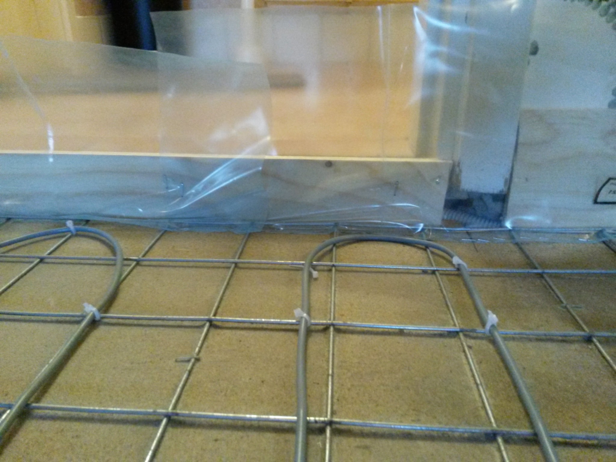

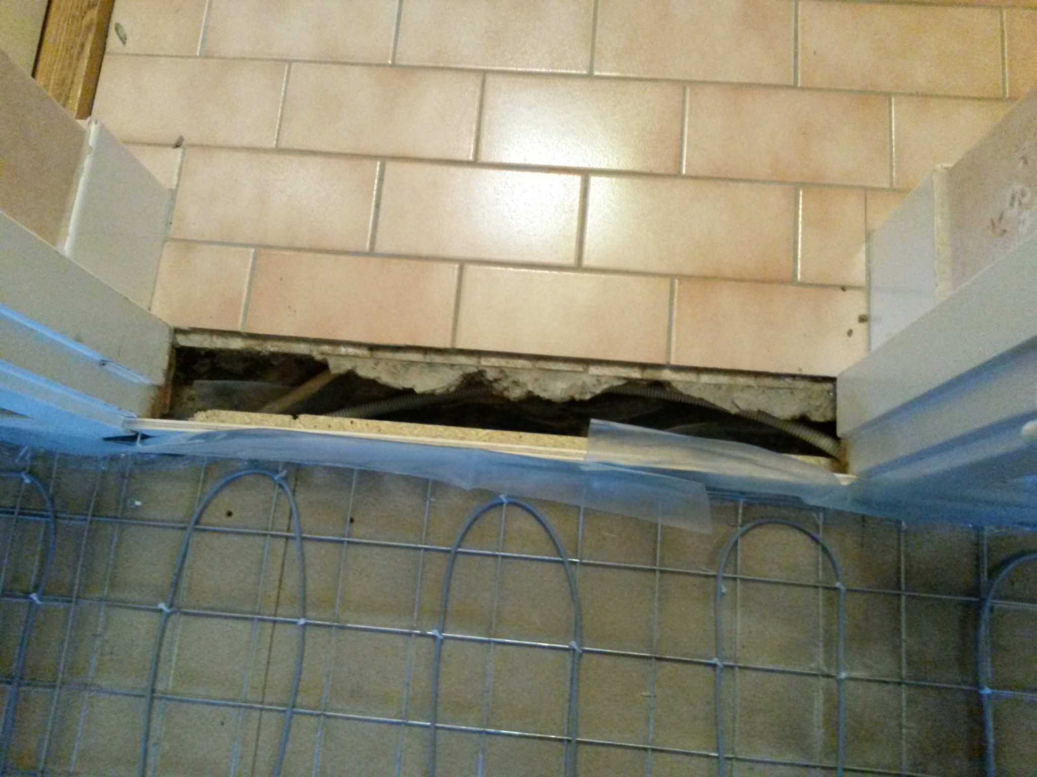

listen jag länkade till ska man bara kapa jämns med spacklet, den ska alltså inte petas bort i tex ett badrum utan man tätar över den
Fick inte tag på någon Ardex TP50, så det fick bli en hemmasnickrad variant istället. Plywoodskivor som är något tunnare än den kommande golvlisten fästa på väggen och tätade med byggplast som klammrats på golvet.
Vi flöt golvet i eftermiddags och det har funkat klockrent. Inga läckage. Det hade dock underlättat om jag satt plasten före armeringsnätet istället för efter...
Baksidan är förstås att spacklet "hänger i luften" den innersta halv-centimetern mot golvlisten, så det blir upp till kakelplattanatt ta hela lasten om man ställer något tungt med extremt liten "fotarea". Den dagen den sorgen.
