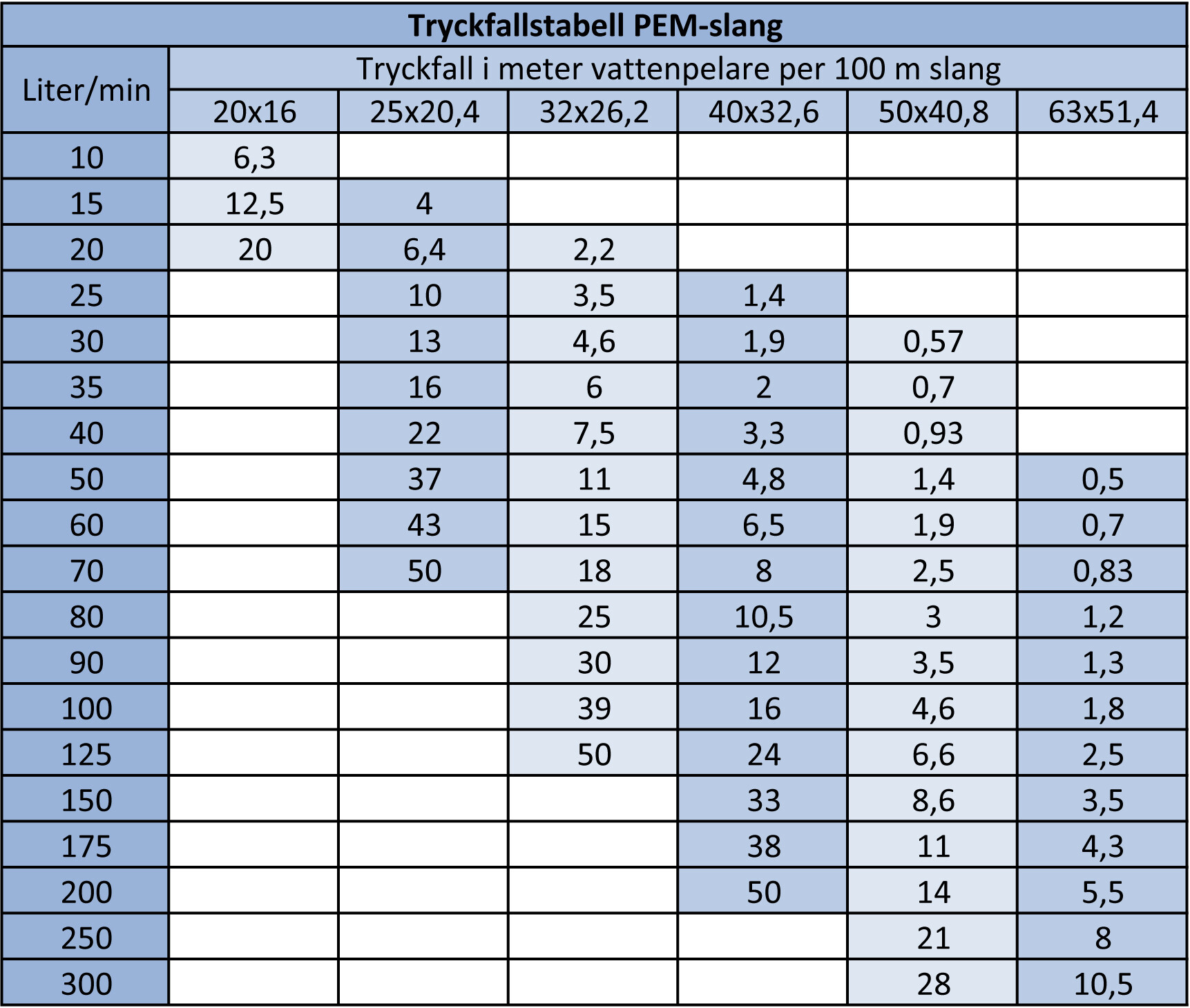

Jag och frugan diskuterar möjligheten till att fixa en vedeldad badtunna till stugan. Stugan ligger i strömlöst land, och vi funderar på en bensindriven pump. Utmaningen är att höjdskillnaden är ca 8-10 meter från bäcken, till planerad plats för tunnan, men... Avståndet är ca 120 meter, Motlutet är hyffsat jämt hela vägen, första 30 metrarna är det lite brantare, för att minska men det är motlut hela vägen.
Jag har kikar på en modell från Biltema,Vattenpump GP57, och en från Clas Ohlson, Cocraft 18. Bägge har, enl. de själva, en tryckhöjd på max 25 meter, så det ser bra ut, men hur mycket påverkar slanglängden.
Vad tror ni, är det en möjlig lösning eller måste vi gå på en större anläggning?

Snodd från
https://www.rinkabyror.se/sida/hjalp/tryckfallstabell-pem-slang-2/

Det framgår ju inte riktigt hur lyfthöjd påverkar flödet. Men om man tittar på flödet så fyller biltema-pumpen en badtunna på två minuter. Hur stor är bäcken? Risken finns att vattnet inte räcker så pumpen snabbt suger luft.
