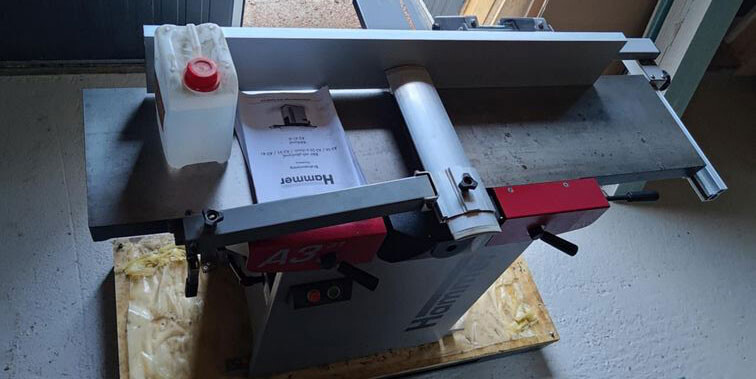

Plötsligt dök det upp en obetydligt använd Hammer A3 inom köravstånd till bra pris så då va det slutfunderat ;)
  • Hammer A3 snickerimaskin på golvet med manual och plastdunk ovanpå, omgiven av verkstadsdetaljer.
