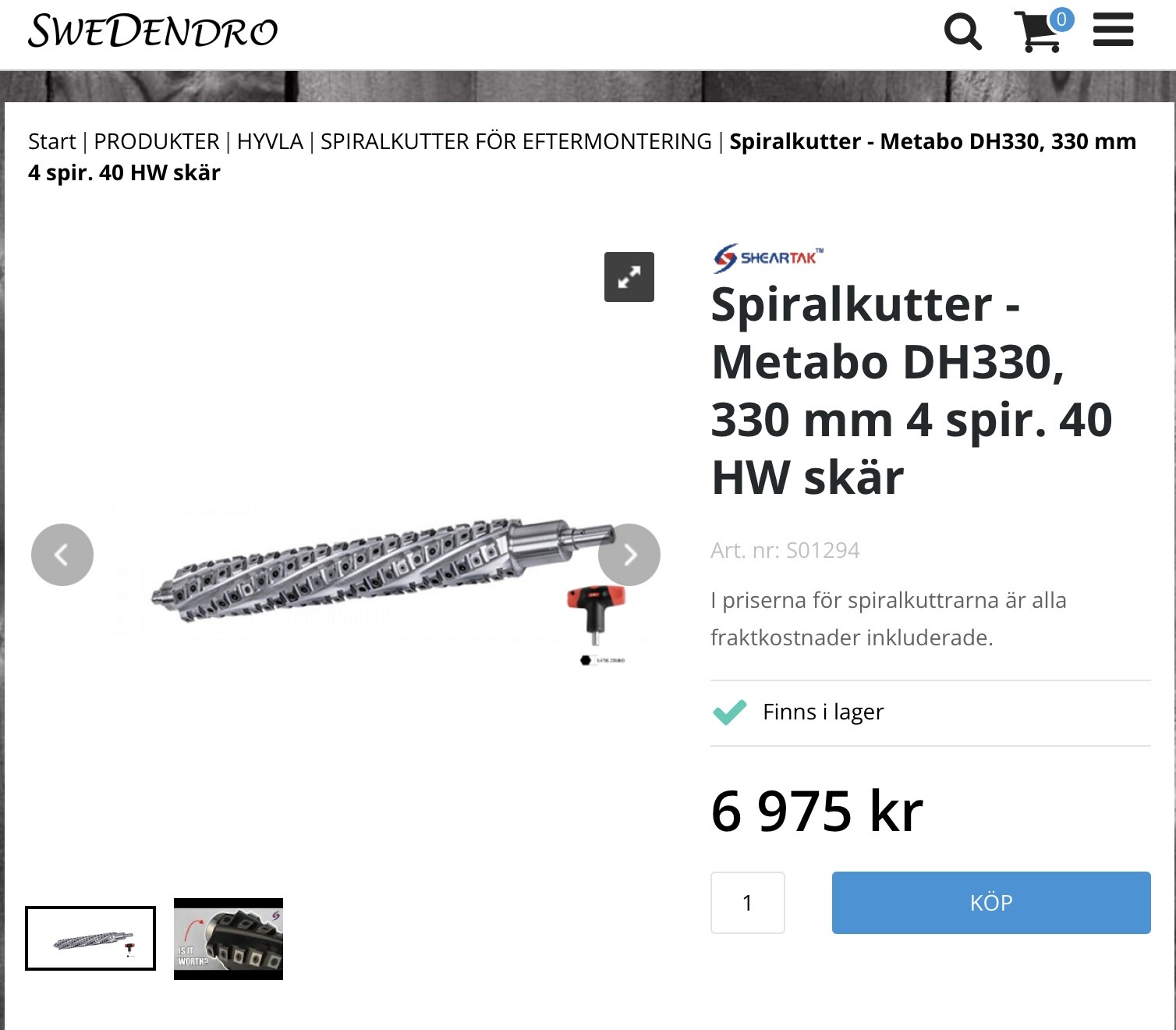

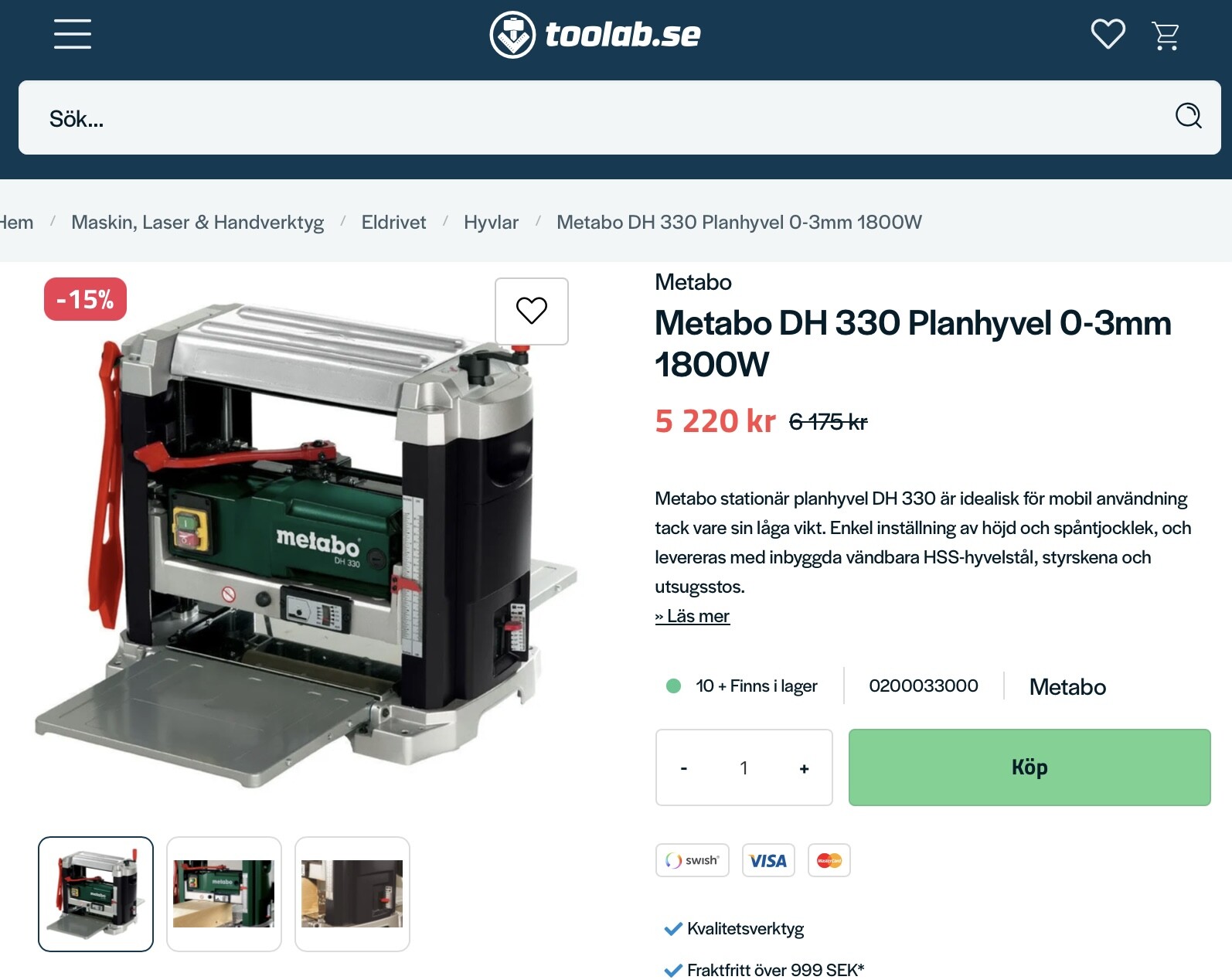

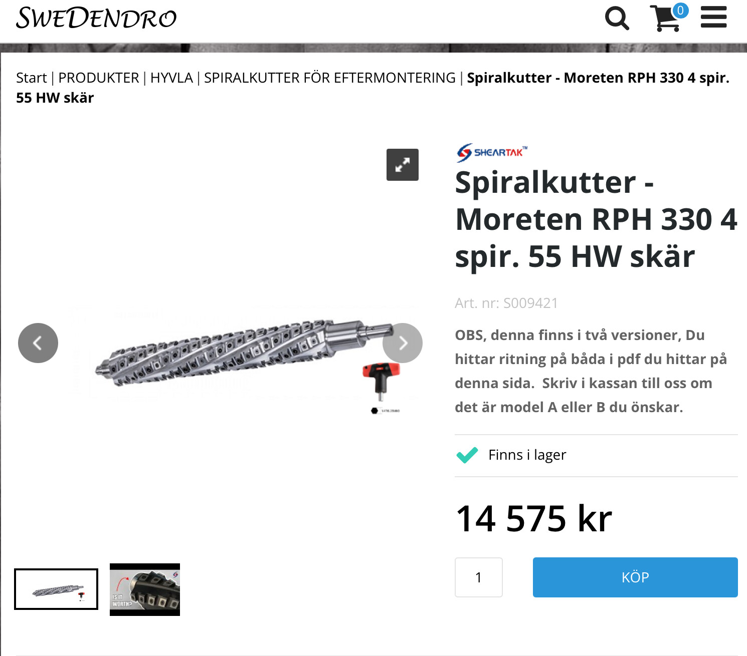

Som @JSten svarade så har Swedendro kutter till Moerten.
Om man tänker lite utanför boxen skulle kanske en Metabo 330 planhyvel med Helixcutter vara ett alternativ om du fortsätter att använda Moerten maskinen som enbart rikthyvel.
Med två maskiner slipper du omställning av maskinen.

Kan va en ide att köpa ny kutter till hyveln, men den har som sagt lite issues, fästet till anhållet är trasigt, matningen fungerar inte, ... så det är en del jobb med den för att få den att fungera perfekt, så med en ny kutter för 15000.- och reparera resten så kostar det en del.
Men det kan helt klart vara ett alternativ, ska se på det. (det är brorsan som äger hyveln så han måste väl konsulteras först...

Om du bara vill ha planhyvel kan du som sagt få en Metabo plus spiralkutter för under 20’
Vilken tidigare tr
Nja, behöver rikt&plan så den Metabo'n är inget alternativ.
Hammer A3 har ja sett på men den ligger tyvärr över min budget
