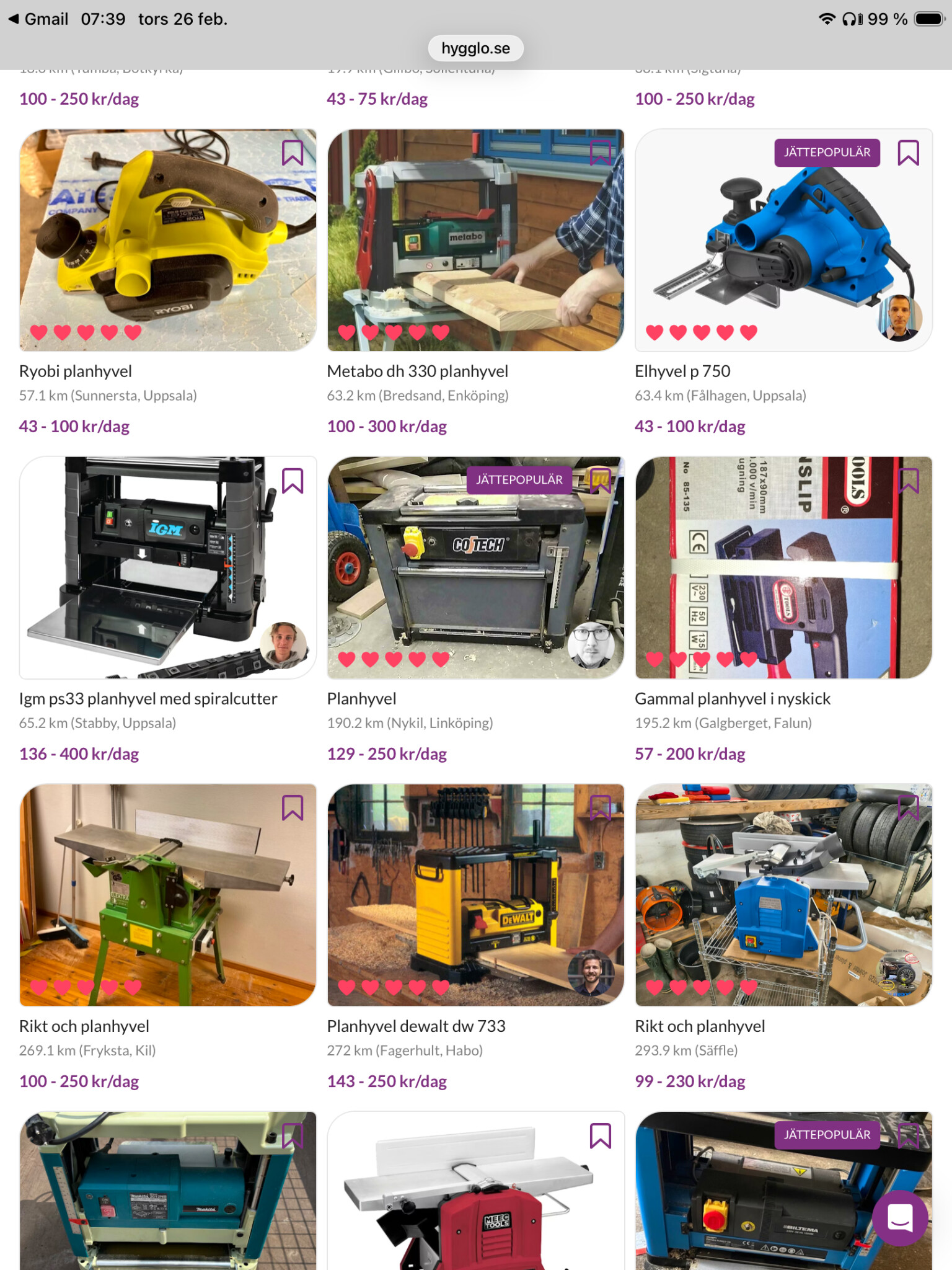

Är det bara en viss mängd du behöver hyvla så varför inte hyra en lite kraftigare maskin över en helg och fixa till det hela?
Dag
Planhyvlar och elhyvlar listas med dagliga hyrespriser på en onlineuthyrningstjänst.
mexitegel
Bra, då var de så dåliga som jag befarade :).
Spanade faktiskt på hygglo först men hittade inget bra i närheten.

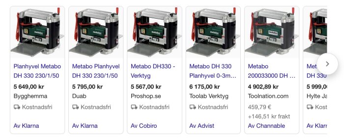

För riktning eller planhyvling?
För att planhyvla ner din panel fungerar en sådan här bra.
Skärmbild av olika erbjudanden för planhyveln Metabo DH 330 på olika webbutiker och prissättningar.

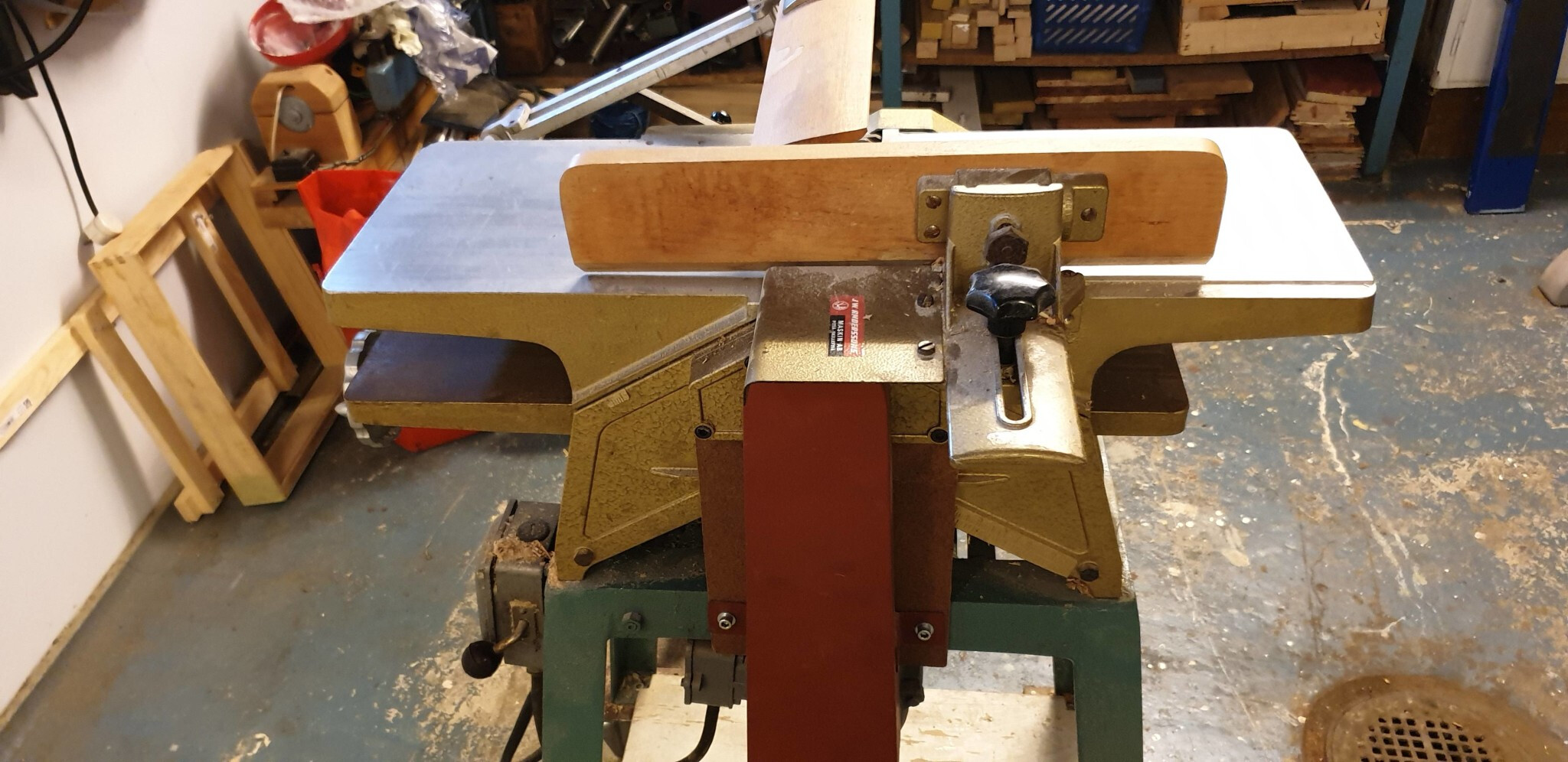

Jag håller med ovanstående talare. Jag har själv en emco rex 2000, en ganska stabil maskin för att vara i pressad plåt. Men rikthyvling är inte att rekommendera med tunga, lite längre ämnen. Planhyvling fungerar dock utmärkt oavsett längd och tyngd.
Jag har gått över till att använda en planingsjigg för routern när det blir för svårt med rikthyveln.

Mindre bitar kan du rikta med metabon eller liknande. Du behöver bara en bas och en metod att fästa säkert med.
stigen
Då låter det som att metbon är ett bra val. Ser inte framför mig att jag kommer rikta några större ämnen. Det längsta jag kan tänka mig just nu är blivande profiler till fönster, men de är ju typ 40x40mm och max 1200 långa så det borde ju gå med lite extra bas möjligen.
Hemma på föräldragården står en gammal emco-rex (stulen bild), men dels är drivningen lite halvlabil (o-ringar) och så behöver stålen slipas. Eller är den i grunden en bättre maskin så det vore bättre att försöka få ordning på den?
Gammal Emco-Rex hyvel och rikthyvelmaskin, stående i ett verkstadsutrymme med trä- och metallmaterial runtomkring.

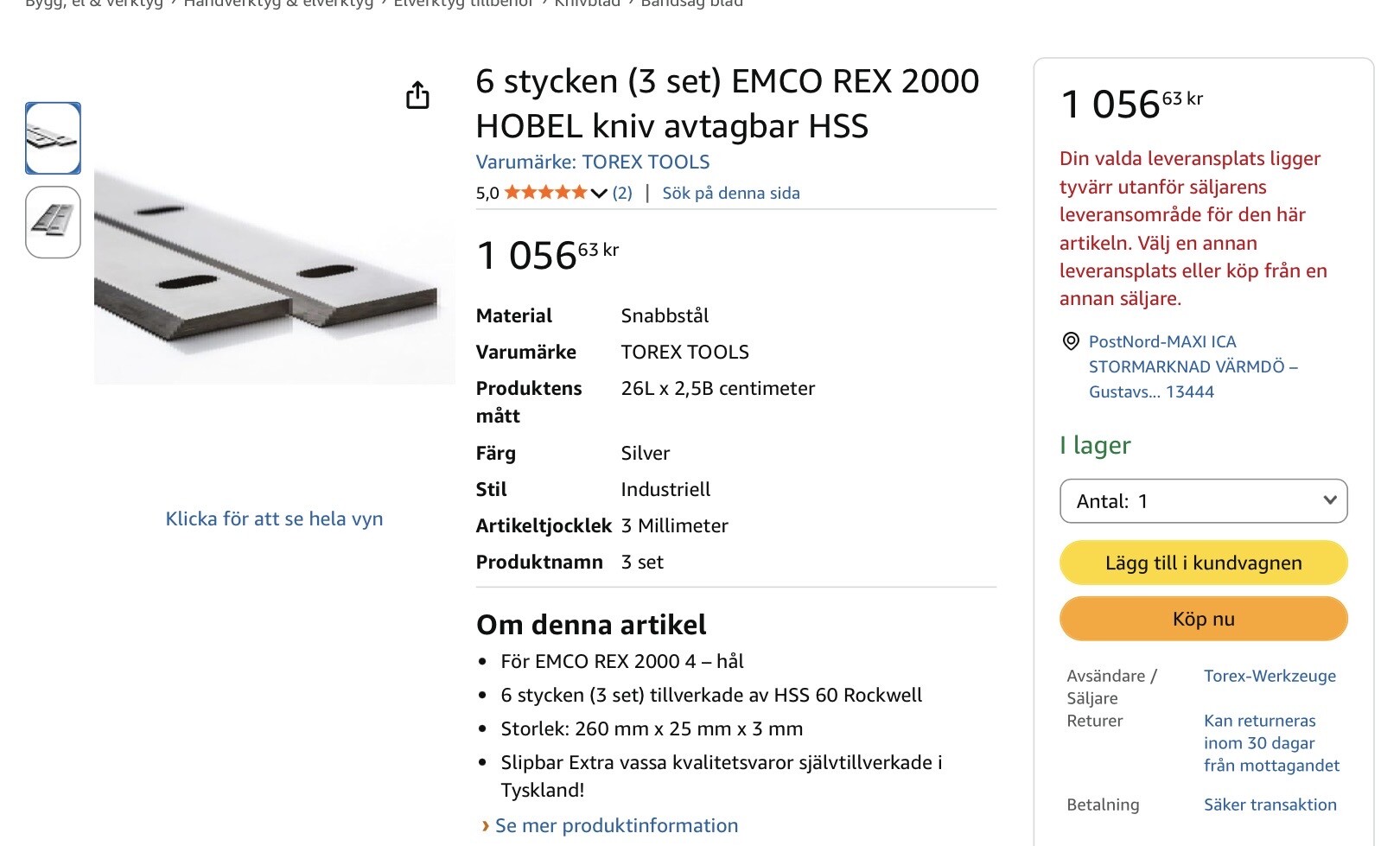

3X nya stål på Amazon lär du klara dig med i mååånga år!
Bild av EMCO REX 2000 HOBEL knivblad i snabbstål från TOREX TOOLS, 6-pack med avtagningsbara knivar för byggprojekt.

Japp, den bättre modellen av emco rex med gjutjärnsbord.
mexitegel
Just det, jag skrev fel. Det är en Emco star, inte en Emco rex. Är det månne samma hyvelstål ändå?

Nej, det är andra stål. Kan vara idé att försöka slipa upp befintliga om de inte är i uselt skick?
