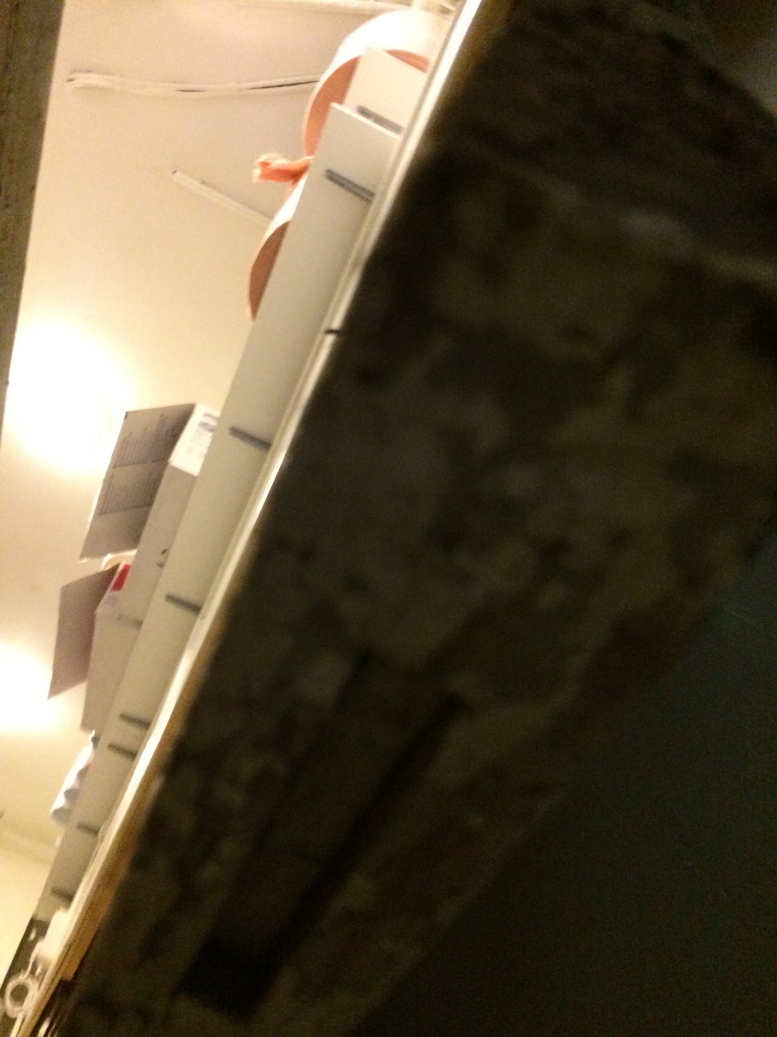

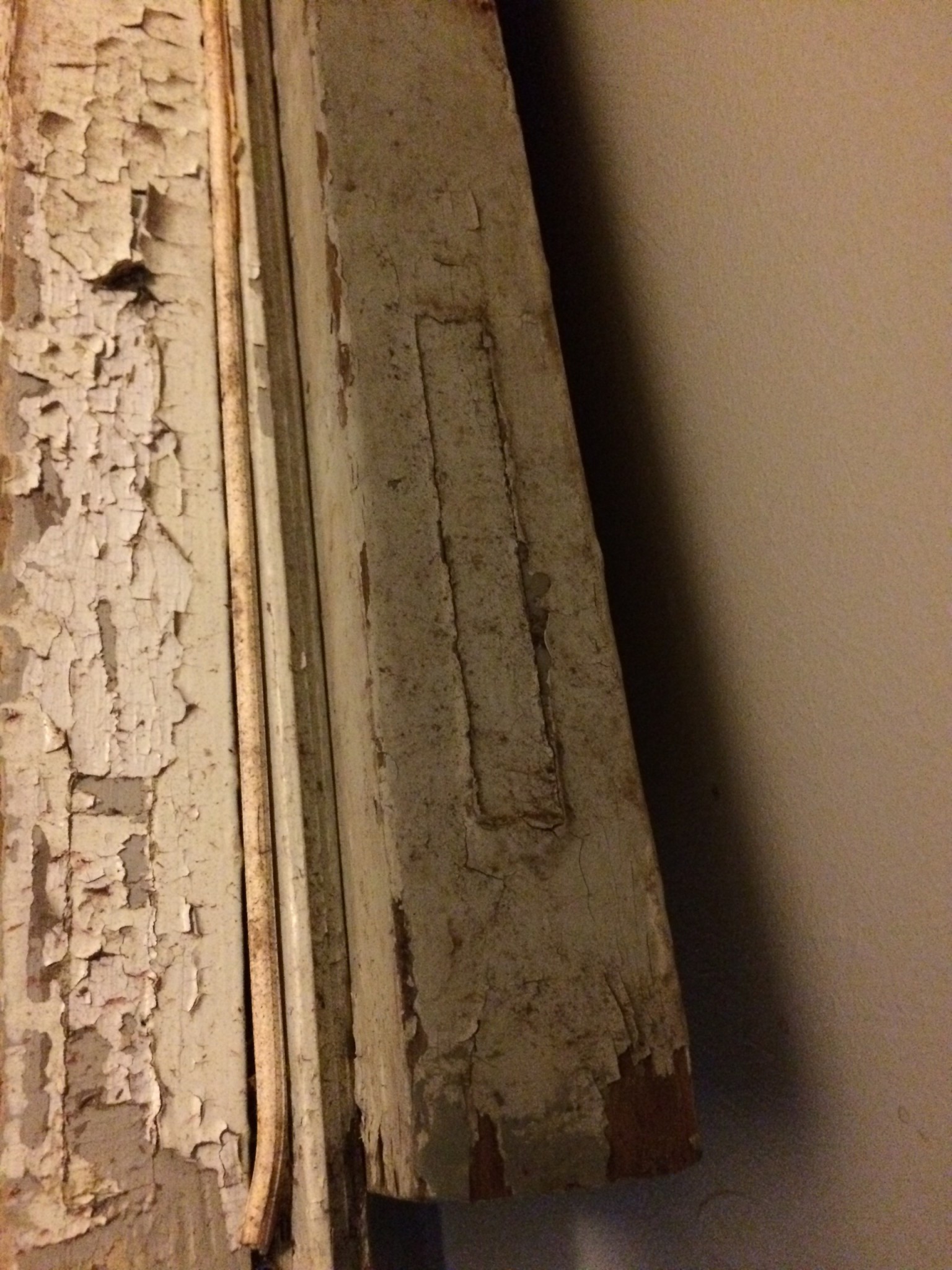

Råden du fått är bra. När det gäller lim så är det fyllningarna som inte får limmas. Trä rör sig mer tvärs fiberriktningen så de behöver kunna glida i ett spår i de tvärgående ramstyckena. Ramstycken kan limmas så mycket man vill.
Kanske har fyllningarna svällt för mycket vid något tillfälle och därigenom tryckt isär sammanfogningarna i underkant på gångdörren. Av den anledningen kan det vara en god ide att ta isär, för att kunna hyvla ner fyllningarna lite. Speciellt eftersom du tänker använda dörren ute. Har fyllningarna spräckt loss ramstycket en gång så kan de göra det igen.
På bilderna ser det ut som om limmet släppt redan så det borde inte vara så svårt. Det räcker att ta loss ena sidan. Gångjärnssidan ser bra ut. Rör inte om den sitter bra.

Ja det är viktigast att inte limma speglarna/fyllningarna men man bör inte heller limma resten eftersom man då gör det väldigt svårt att ta isär dörren i framtiden om det behövs.
Om dörren inte är ihopsatt med plugg så är det kilar in från långsidan i sammanfogningen. Det går inte att se på bilden eftersom där sitter så mycket färg. Man kan dock förstärka nertill med pluggar om man vill eftersom det redan delat sig där.
Äldre dörrar brukar inte vara limmade om inte någon redan varit på och renoverat dem en gång och då limmat.
