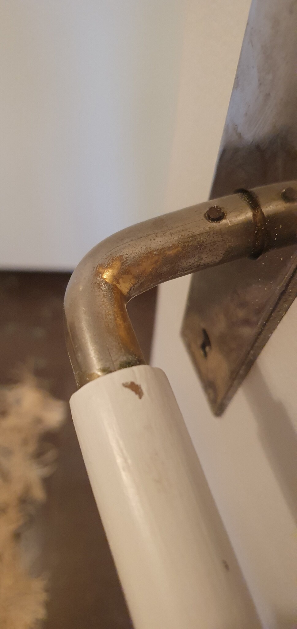

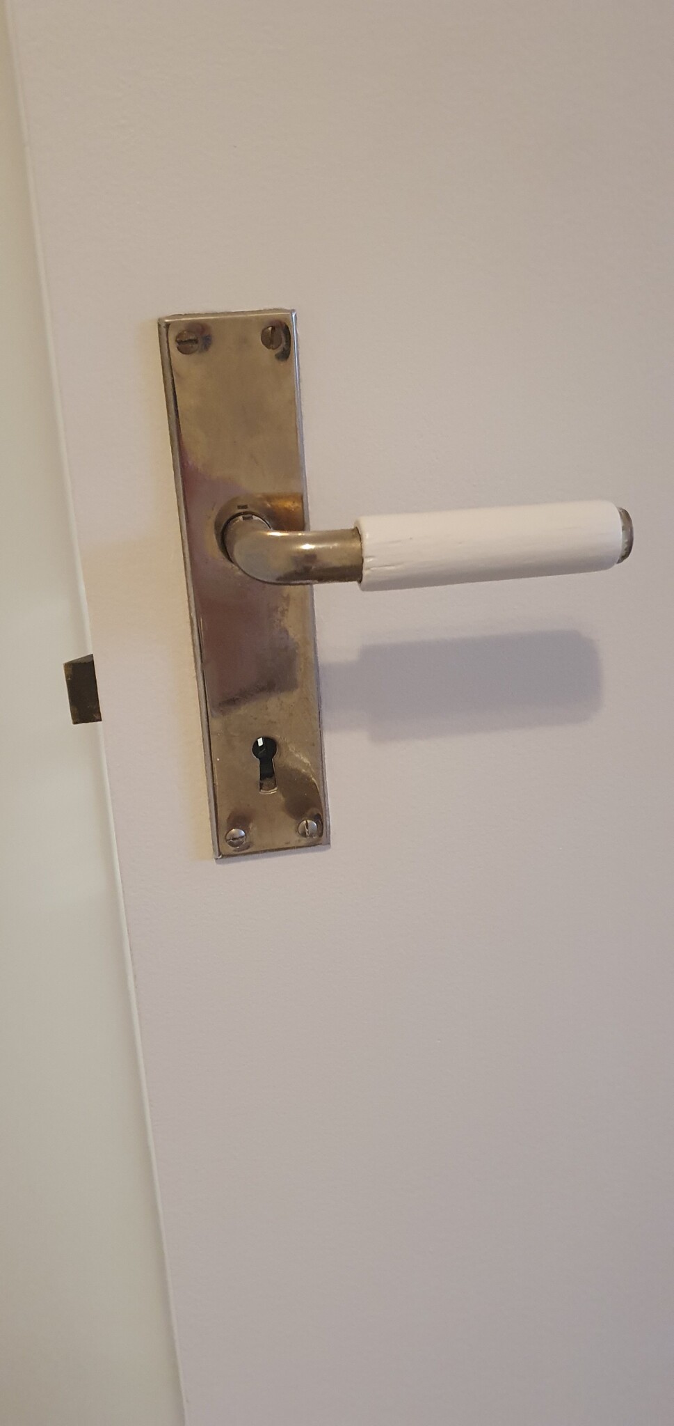

Innerdörrsbeslagen i min 50-talslägga har verkligen sett sina bästa dagar, men vill helst inte byta ut dem mot nya. Jag vet inte vilken typ av metall de är gjorda av, men undrar om det kanske är mässing täckt i krom? På extraslitna ställen syns vad jag tror är mässing.
Någon som har koll på vad det skulle kunna vara och hur man kan få liv tillbaka till dem? Tänker slipa bort målarfärgen från träportionen men reporna vettetusan hur man kan få bort.

Allt beror på ambitionsnivå. Du kan inte få bort reporna/slitaget då den täckande kromen är borta.
Du får antingen byta ”trycket”, https://www.byggfabriken.se/beslag-...iken-teak-slat-knopp-langskylt-50-tal-550-286
Eller så kan du prova att måla med en kromfärg, men risken är att det fort blir slitet igen.

Tack för svar! Förstår. Kan man kanske slipa/polera bort kromen så mässingen eller vad det nu är kommer fram på hela?mexitegel skrev:
Skulle tro att det är förnicklad mässing och inte kromat. Svårt att få till snyggt, finns nya liknande att köpa.
För den pyssliga är det möjligt att förnickla själv.
https://www.klassiker.nu/reportage/vara-klassiker/fornickla-sjalv
Låter det vara osagt om detta fortfarande är möjligt, en hel del festliga kemikalier har förbjudits med tidens gång.
Redigerat: Nickelsaltet går att få tag på, har själv handlat kemikalier från detta Litauiska företag och de är seriöst företag. https://lerochem.eu/sv/pagrindinis/392-nickelsulfat-hexahydrat-99-kg.html
