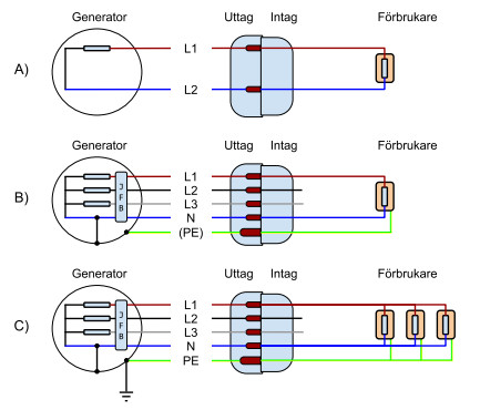

Därför att den är en enskild och fristående förbrukare
Se fallet A nedan. Här finns ingen skyddsjord utan enbart ett lokalt ojordat system som driver en apparat. Du kan ta i ena polen här utan att få ström genom dig. Även om det blir ett isolationsfel i maskinen så är det ofarligt. Det är en alldeles utmärkt skyddsmetod så en har ett namn, skyddsseparation.
Med flera maskiner kan det teoretiskt finns jordfel i två maskiner mot vardera pol. Då får man ström genom sig om man håller i båda dessa maskiner.
Nu finns det nog inga sådana elverk, kanske en inverter. De flesta elverk har skyddsjordade uttag som i fall B. Här skulle man kunna tänka sig flera maskiner. Ett isolationsfel i någon maskin kommer att lösa de interna jordfelsskydden i elverket. Nu är väl alla handhållna maskiner dubbelisolerade, så man tänker nog även på isolationskador på ledningar som används. Systemet är fortfarande inte jordat och har fortfarande ingen koppling till elnätets PEN.
I fall C kommer vi till större system, t.ex byggen med flera maskiner på en byggställning i metall, eller matning av ett helt hus. Man behöver börja beakta fel direkt mot moder jord. Jordspetten gör att elverket upptäcker dessa. Fall C gäller även om man enskilt matar t.ex cirkulationspumpen i huset eftersom denna troligen via vattenledningar har kontakt med nätets PEN. Då krävs ett eget jordtag för att inte spänningssätta PEN vid underhåll på nätet.

Fick syn på denna gamla tråd och vill korrigera det jag skrev.Bo.Siltberg skrev:
Det flesta små elverk för hushållsbruk är inte skyddsjordade och liknar inte någon av de tre bilderna, men A kommer närmast.
