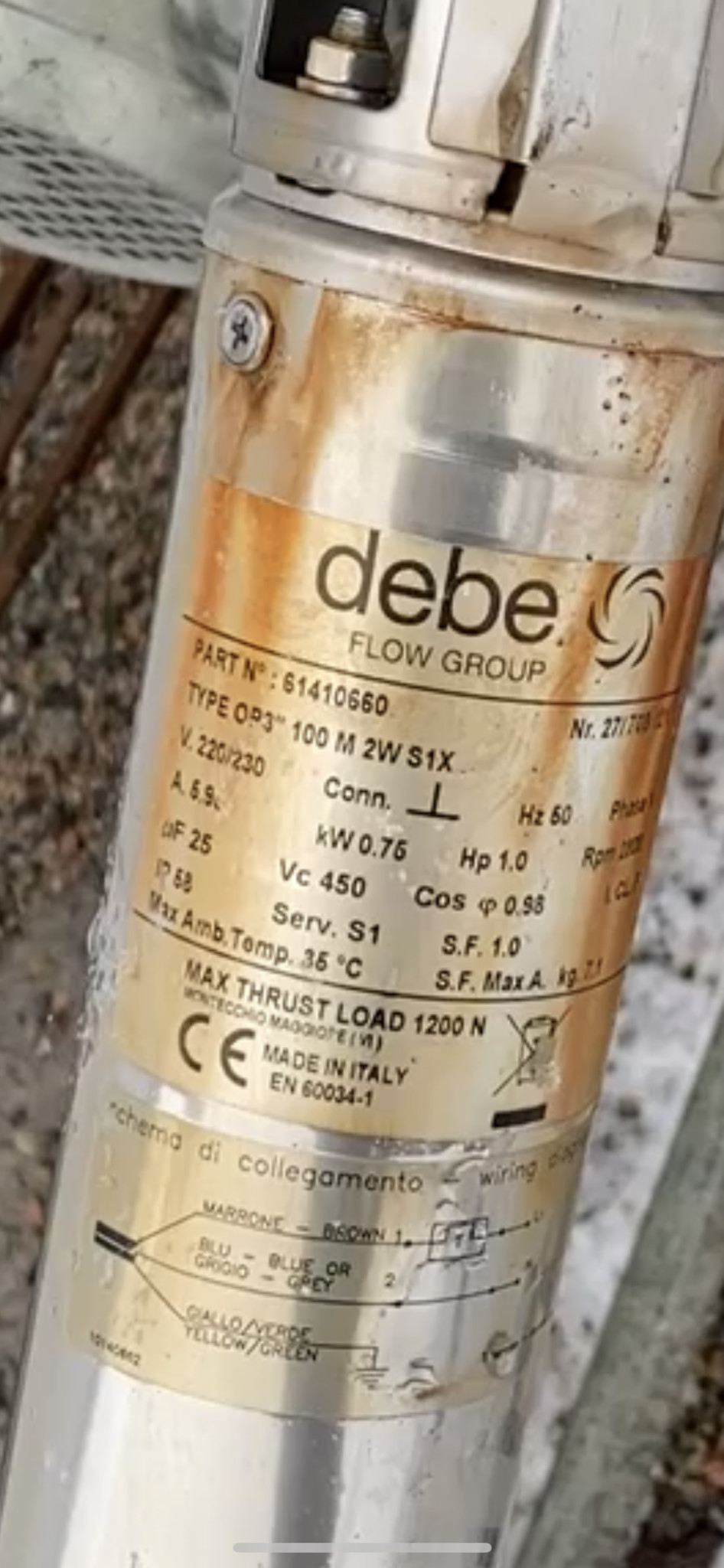

Pumpen har effekten 750 W och verkar vara en ganska snäll last med sitt fina cos α- värde. Räkna grovt med att du behöver ett elverk som orkar ge minst det dubbla, dvs 1500 W (1.5 kW). Det är starten som är problemet. Pumpen har en startström och mindre elverk på typ 2 kW kan ändå vara så klena att de inte orkar starta pumpen. Så köp inget skräp.
