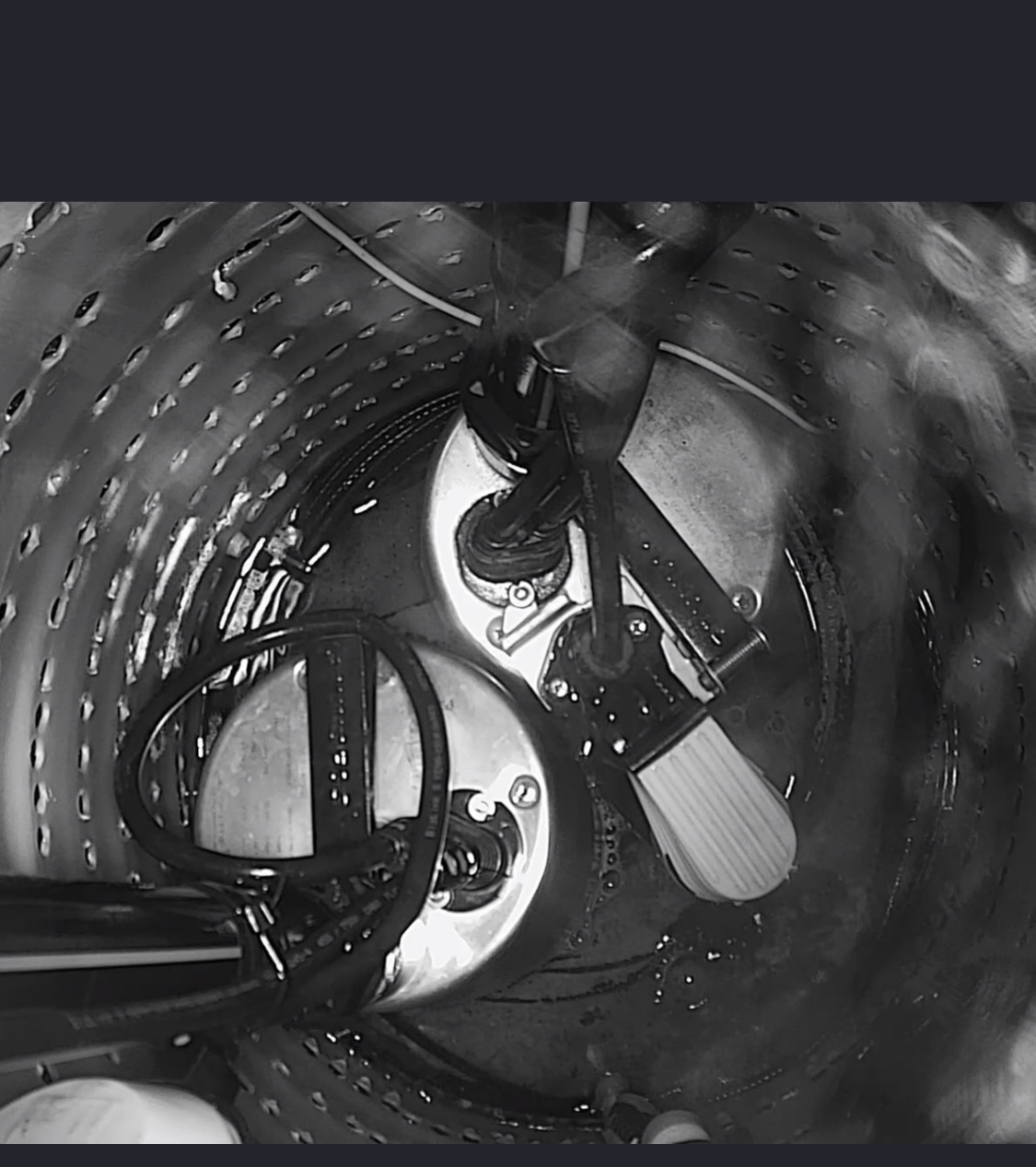

Varför 2 pumpar i gropen , måste nog räcka med en, dom du har där är rätt kraftiga och ska inte ha någon backventil i sig för att inte frysa ihop. Den på länken har även 90 garders böj med och även den ska inte ha backventil.i sig.
Vad menar du med strula. dom ska inte det, för då är det något fel, det ser ut som att det är magnetnivåvakt ( en flotör som åker jojo i ett rör) och dom kan kärva lite, går att ta isär och göra rent, gänga eller bajonett på röret som går ner.
Jo jag tog isär den förra året för att göra rent men den var som ny. Hakade upp sig 1 gång av 500 men det räckte ju. Nu pumpar jag in vatten från gripen på framsidan så då får den sig en liten knuff vilken har gjort att den inte hakat upp sig på nästan 1,5 år.
