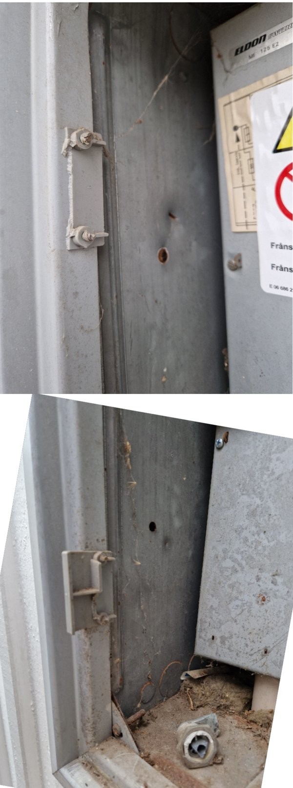

Nu har 2 st nya ersättningslåsmekanismer införskaffats på Ahlsell till dyr penning och de sönderfallna plastlåsmekanismerna bytts ut på det gamla 1980-tals infällda Eldon-fasadskåpet. Men det går fortfarande trots jättefina nya låsmekanismer inte att stänga det övre dörrlåset. Inte undra på, plastmothållet är där söndersprucket och avbrutet, se bild.
Vad gör man nu? Plastmothållen verkar vara skruvade med någon slags plåtskruv från utsidan, som man inte kommer åt. Kan det även finnas ersättning för plastmothållet som reservdel?

  • Eldistributionsskåp utsida, öppning, slitna haspar, spindelnät, smuts, avlägsnat lås, säkerhetsvarningsetikett.
