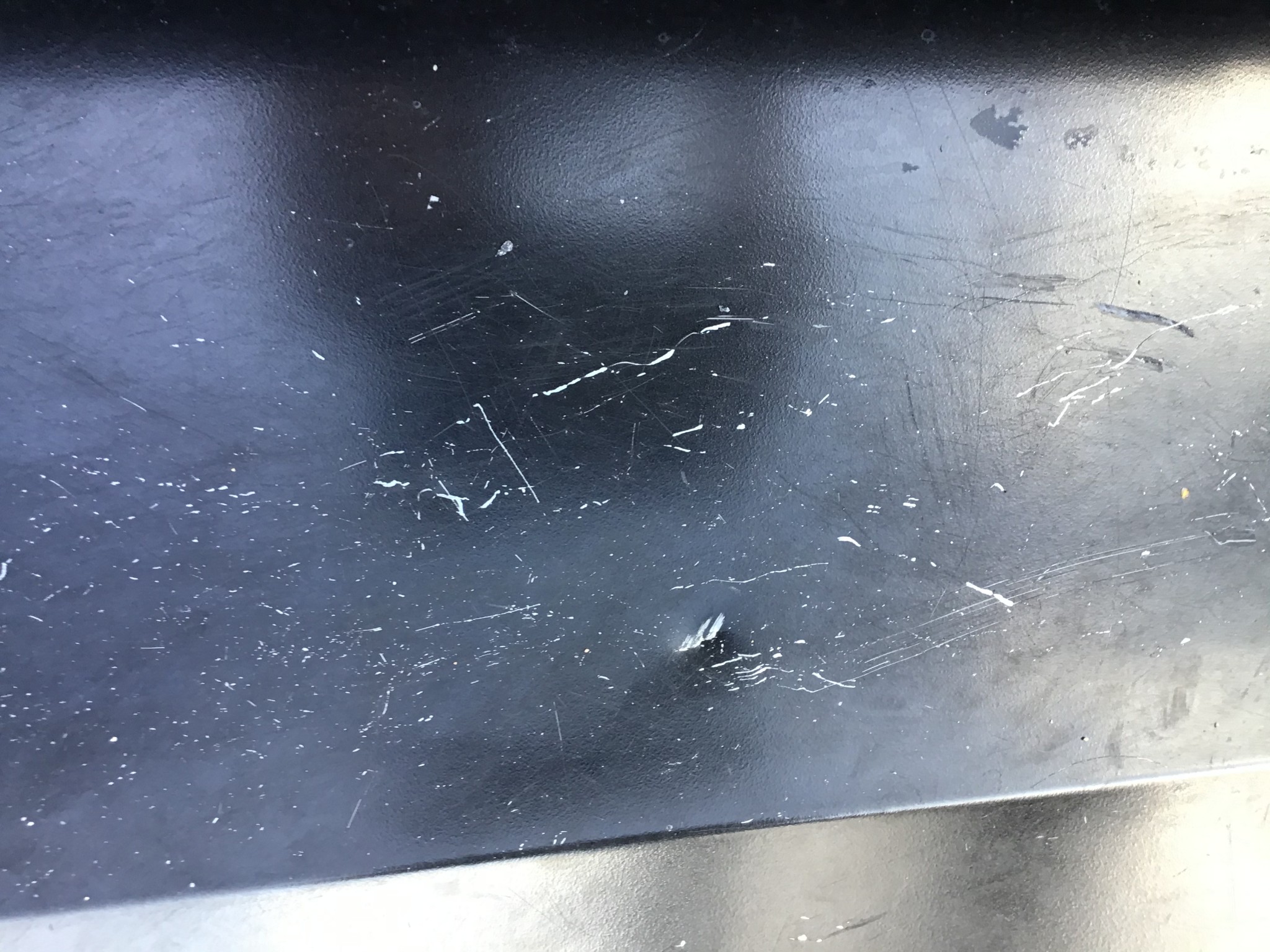

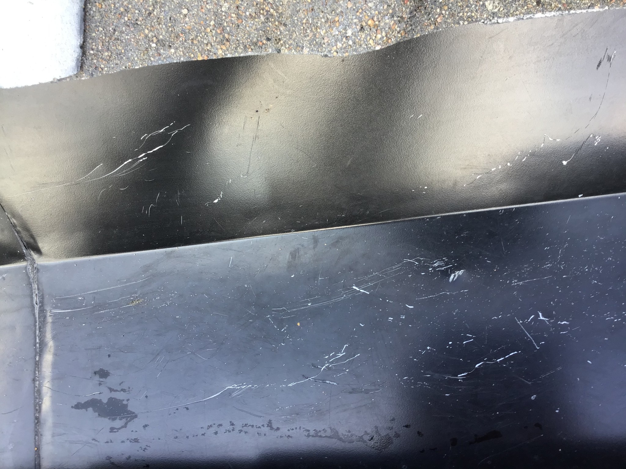

Har råkat få lättare rispor genom färgen i en ränndalsplåt. Kommer det att rosta? Måste man grundmåla och täckmåla?
bild vore bra , är det mitt i , där allt vatten rinner eller lite längre upp ?
Tar bilder i morgon.
Här är bilder på reporna/risporna med fråga om ev. målning och om plåten rostar.
  • Närbild av svartmålad plåtyta med repor och rispor samt tecken på början till rost.
  • Närbild på en svart plåtyta med synliga repor och rispor som diskuteras i byggforumet.
Ingen som vet?
Plåten under färgen är förzinkad, alltså täckt med ett tunt lager zink. Det innebär att mindre skador i ytskiktet inte börjar rosta förrän en stor del av zinket är borta. Kanterna på plåten är ju inte heller målade.
Visst, det kan bli någon liten, ytlig rostfläck i repor och klippkanter, men mer blir det inte.
