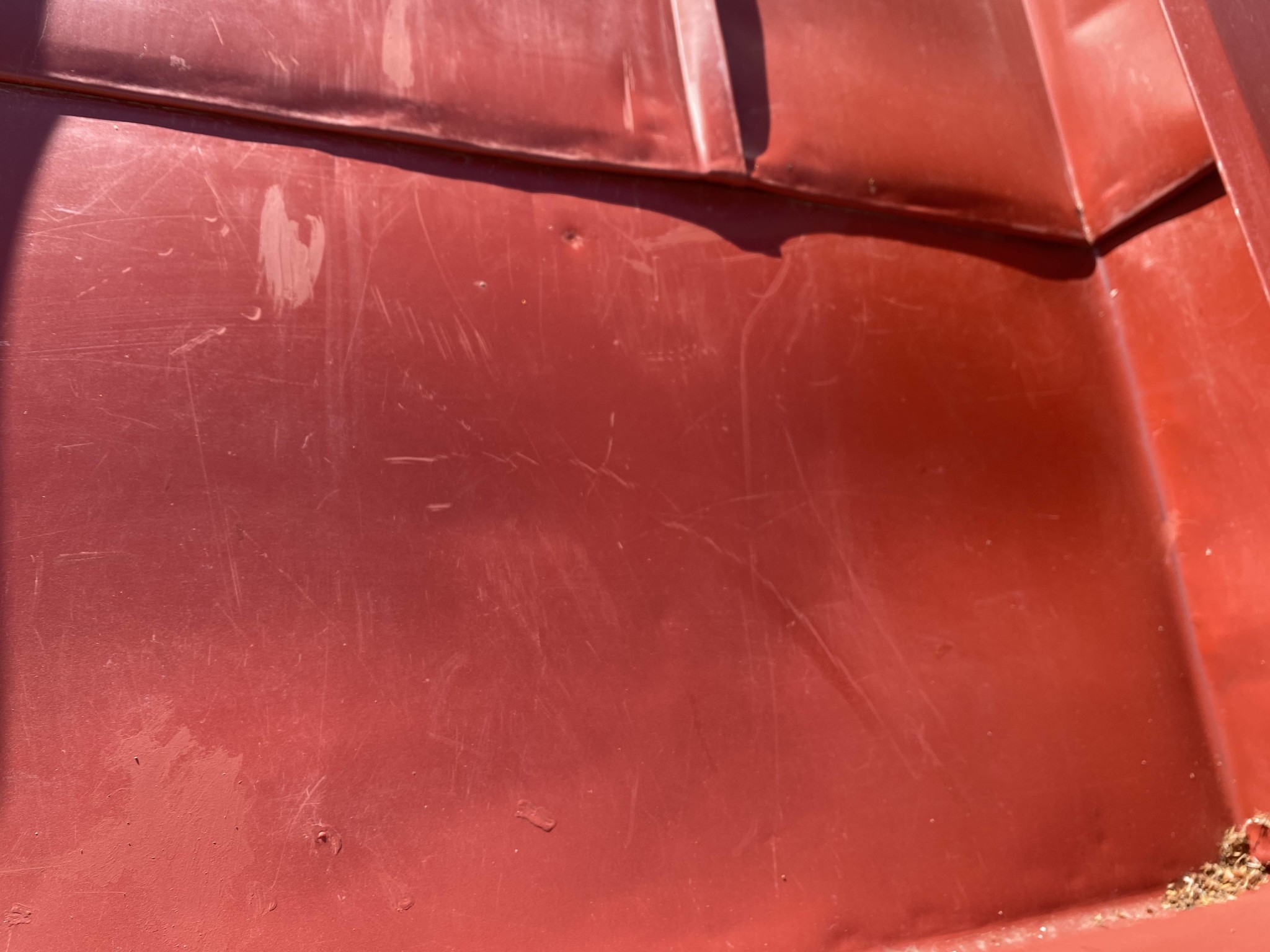

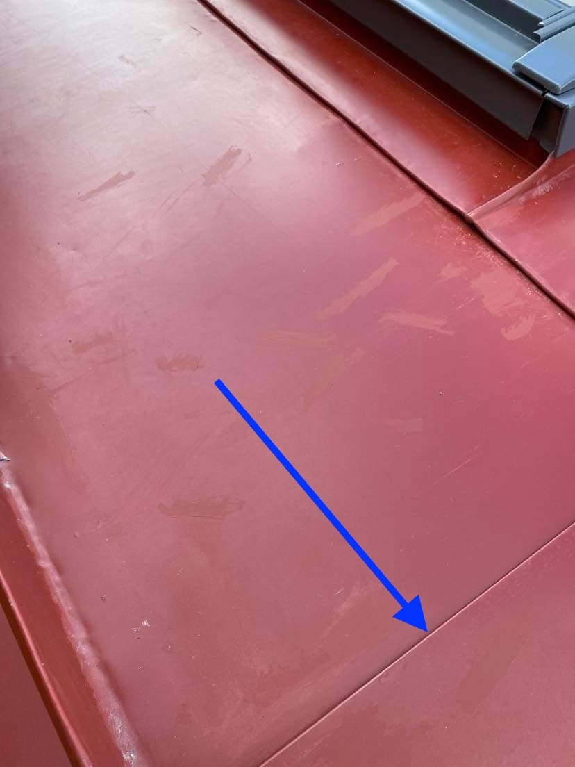

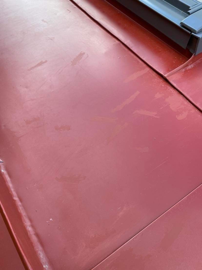

Vi har anlitat en takfirma för att lägga om taket på villan. En del av taket som är väldigt synlig och ca en meter ovanför mark (suterränghus) är repig och delvis bättringsmålad av takfirman.
Utöver att vissa repor ser ganska djupa tycker jag att taket ser bedrövligt ut. Jag förväntar mig att ett nytt tak ska se nytt ut också. Några små repor hade jag accepterar men inte såhär mycket.
Takfirman håller inte med mig och tycker att man kan förvänta sig att ett nytt tak ser ut såhär.
finns det någon sakkunninga här som kan ge sin syn? Vad ska man förvänta sig av ett nytt tak. Vårt gamla va ju vackrare även om det va gammalt.

Att taket har repor är tyvärr mera regel än undantag då färgtjockleken är i det minsta laget, och det oberoende av fabrikat. Men här ser det ut att vara bättringsmålat i en annan kulör än plåten. Att det är liten skillnad får man ta, men denna är i kraftigaste laget kan jag tycka. Sedan kan tyckas att falserna borde slås åt lite mera. Och då tänker jag på denna. För övrigt är de snyggt tillslagna i jämnhet Och frågan är vilken lutning som det är på taket?

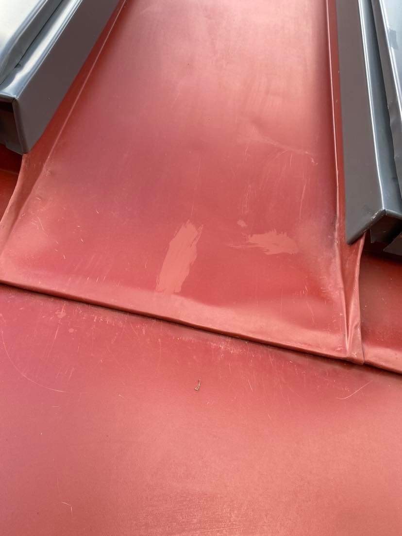

Sedan denna är absolut mera att ställa högre krav på utseendemässigt, men svårt att komma med något annat än att bara låta det vara. (förmodligen en annan plåtis som gjort den än den ovan. Åtgärd kan vara att slå åt den bara, men med väl avlagda slag med jämn och fin klubba.
Den här falsen blir jag inte riktigt klok på. Det ser ut att vara en tvärfals i en fotränna, men är det en iskjutsfalls?

Tack för svar Masen. Vet inte exakt lutning men ganska hög lutning är det på taket. Falsen du inte blir riktigt klok på sitter i en fotränna som du säger.
Och ja besiktningsmannen påpekade färgen på bättringsmålningen den är ljusare här än på andra ställen.
behöver man måla taket i närtid om man vill undvika rost tror du? Vi bor 300 meter från havet så det blåser ju inte upp havsvatten direkt.

Att måla om taket tror jag inte ska behövas inom de närmaste tio åren. Du bör ha fått med typ av garantibevis i samband med beställningen eller slutförandet. Och där ska det stå bl. a. hur underhållet ska skötas.P Mikael Nils skrev:Tack för svar Masen. Vet inte exakt lutning men ganska hög lutning är det på taket. Falsen du inte blir riktigt klok på sitter i en fotränna som du säger.
