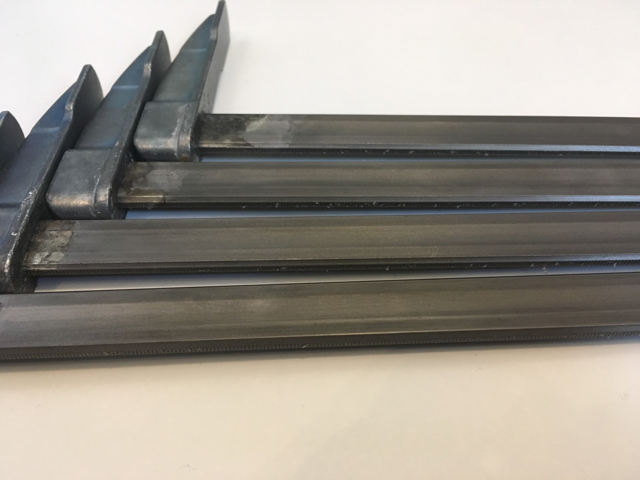

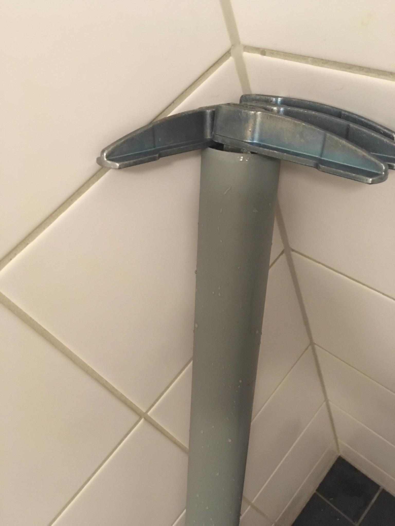

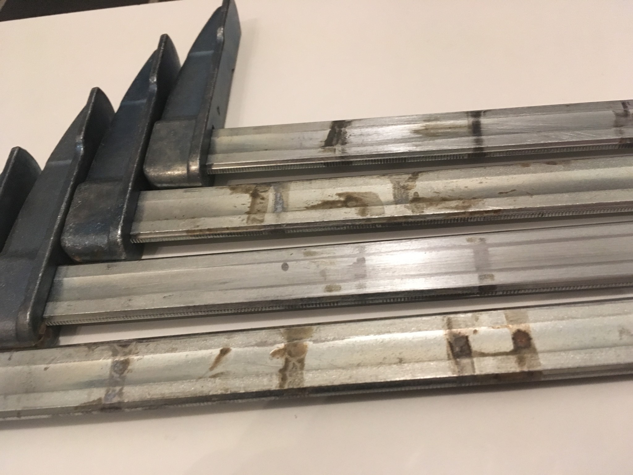

Såg på YT att vinäger skulle funka. Jag testade på några tvingar som hade lim på sig. Köpte ett 1m/50mm avloppsrör och pluggade ena änden. Fyllde med vinäger och stoppade ner fyra tvingar. Efter ca 4 timmar hade limmet lösts upp och kunde torkas av med en trasa. Metallen ändrade färg från silver till grå. Jag kan inte kemin bakom, hoppas jag inte har pajat dom. Jag vaxade in dom efteråt. Jag hade tidigare testat att skrapa och borsta utan vettigt resultat.

Röret:

Före:
Efter:
Röret:

Det var Besseys Uniklamp-tvingar, en typ av parallelltvingar (på bilderna har jag tagit bort plasthylsorna som sitter över). De hade bara en plastplugg i änden som man kan ta bort och dra loss skruvdelen.
Det var plasthylsorna som hela tiden fastnade i limmet, vilket gjorde att jag drog mig för att använda dom. De funkar som dom ska nu igen.
