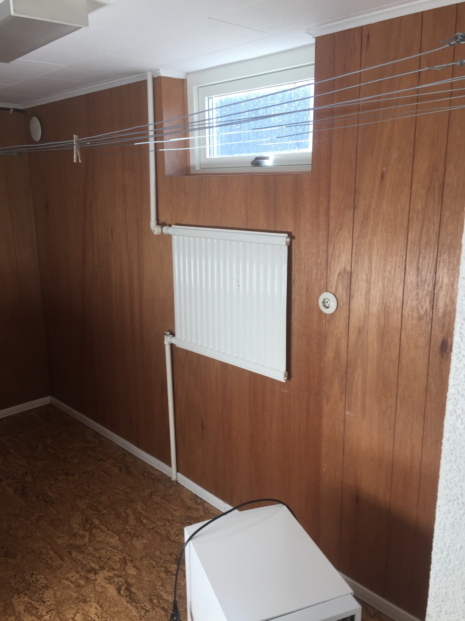

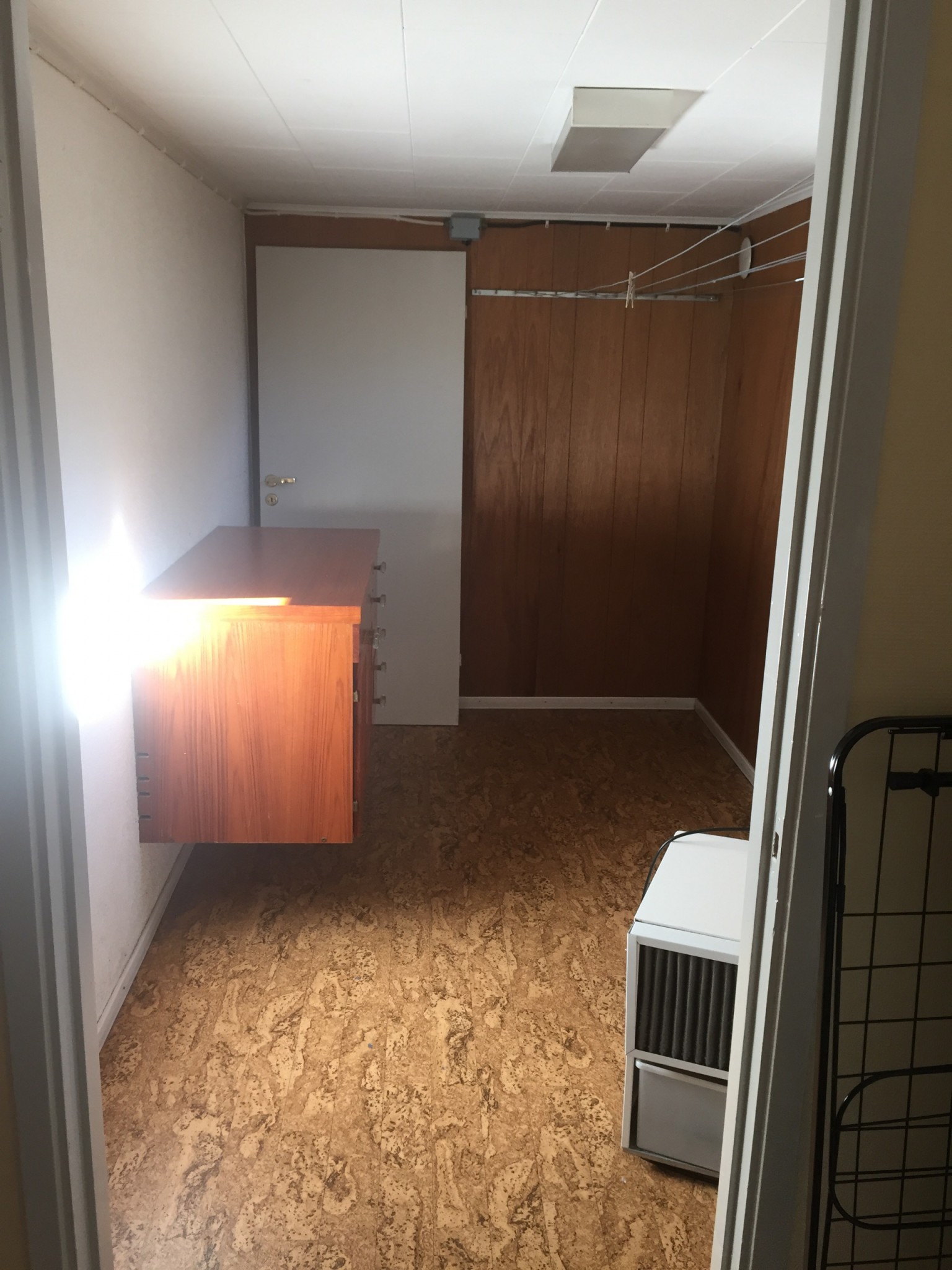

Bor i ett enplanshus med källare byggt 1965. Så här ser det ut nu:
Ett enplanshus källarrum med träskivor på väggar, element, fönster ovanför och korkmatta på golvet.
En källare med bruna träskivor på väggen, frigolitisolering synlig, vita takplattor och gult plastgolv.

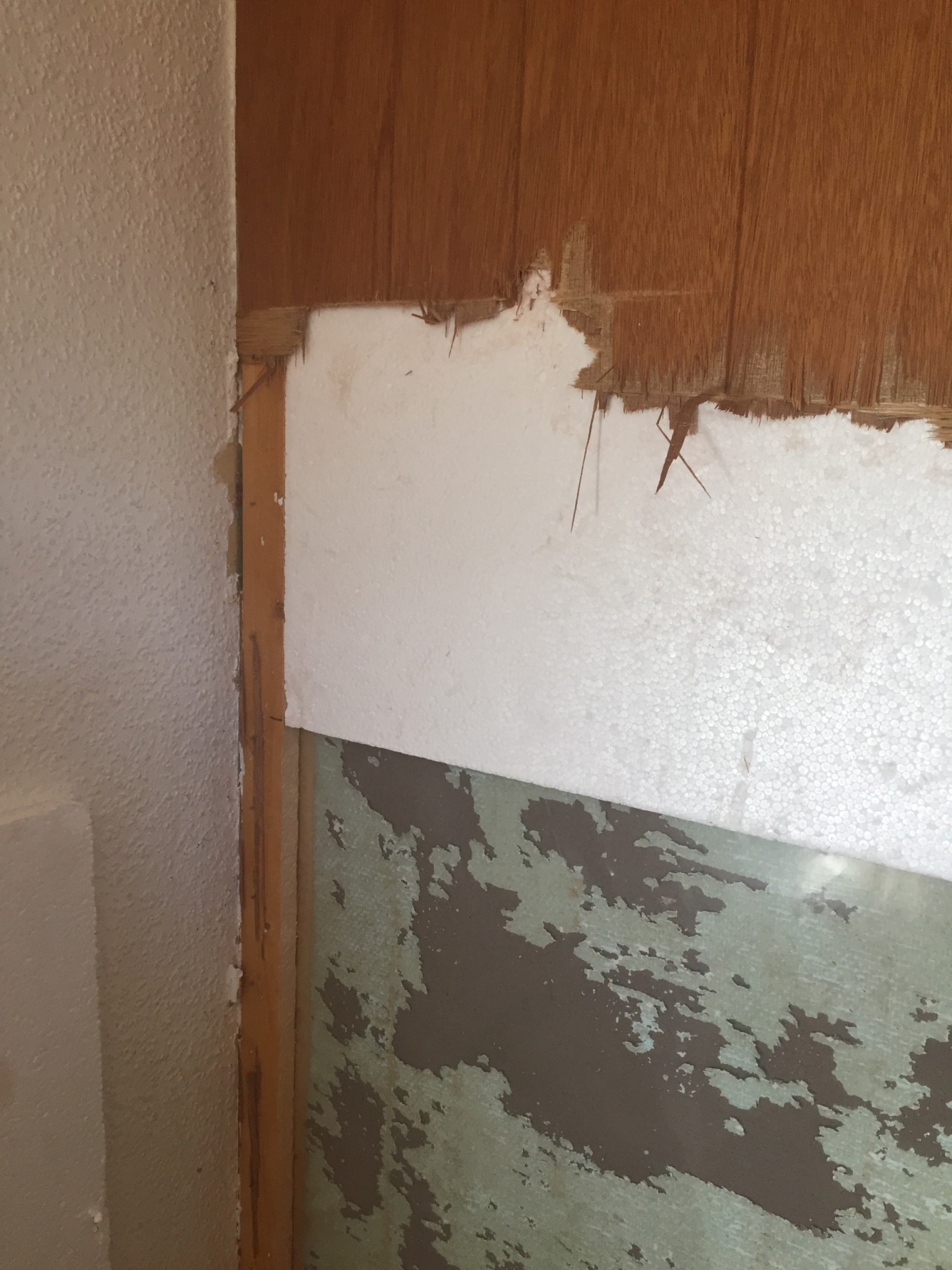

Bakom träskivorna gömde sig träreglar och frigolit. Bakom det någon plast rakt mot betongen,med rester av någon grön väv.
Husvägg under renovering med träskivor, frigolit och en grön väv synlig på betongunderlaget.
Vad hade ni satt på istället? Puts? Stålregel och gips? Pga elementets placering ovan så finns inte mycket plats, ca 3 cm till betongvägg.
På golvet är plastmatta med spånskivor under så måste också bytas.
Tacksam försöka möjliga tips och förslag. Vad kan vi göra själva och vad ta in proffs för? Har mest erfarenhet av renoveringar ovan jord :-)
Har också källare i en villa från 60 talet. Oavsett vad du väljer att göra så måste det finnas en bra dränering. Sedan beror det på vad du använder källaren till, förråd lr mer att bo i. Jag valde att riva ut allt organiskt, har rena väggar och golv som är antingen målade lr klinkrade. Har en lägenhet i källaren, inga problem med fukt. Däremot blir golven kalla. Grunden är oisolerad så golvvärme var inget alternativ för mig. Lycka till
