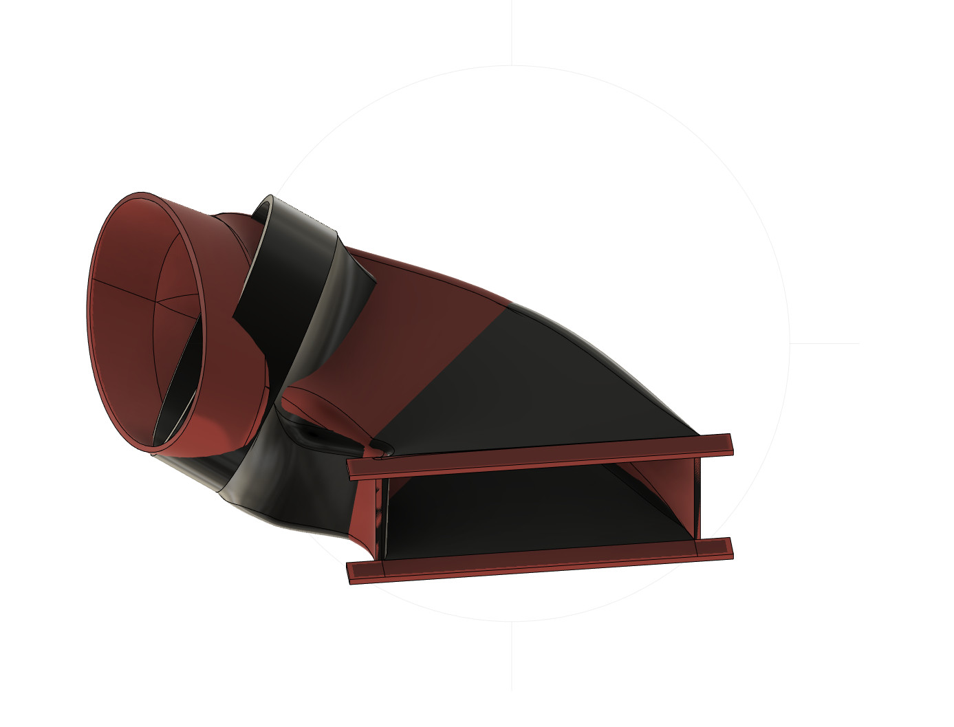

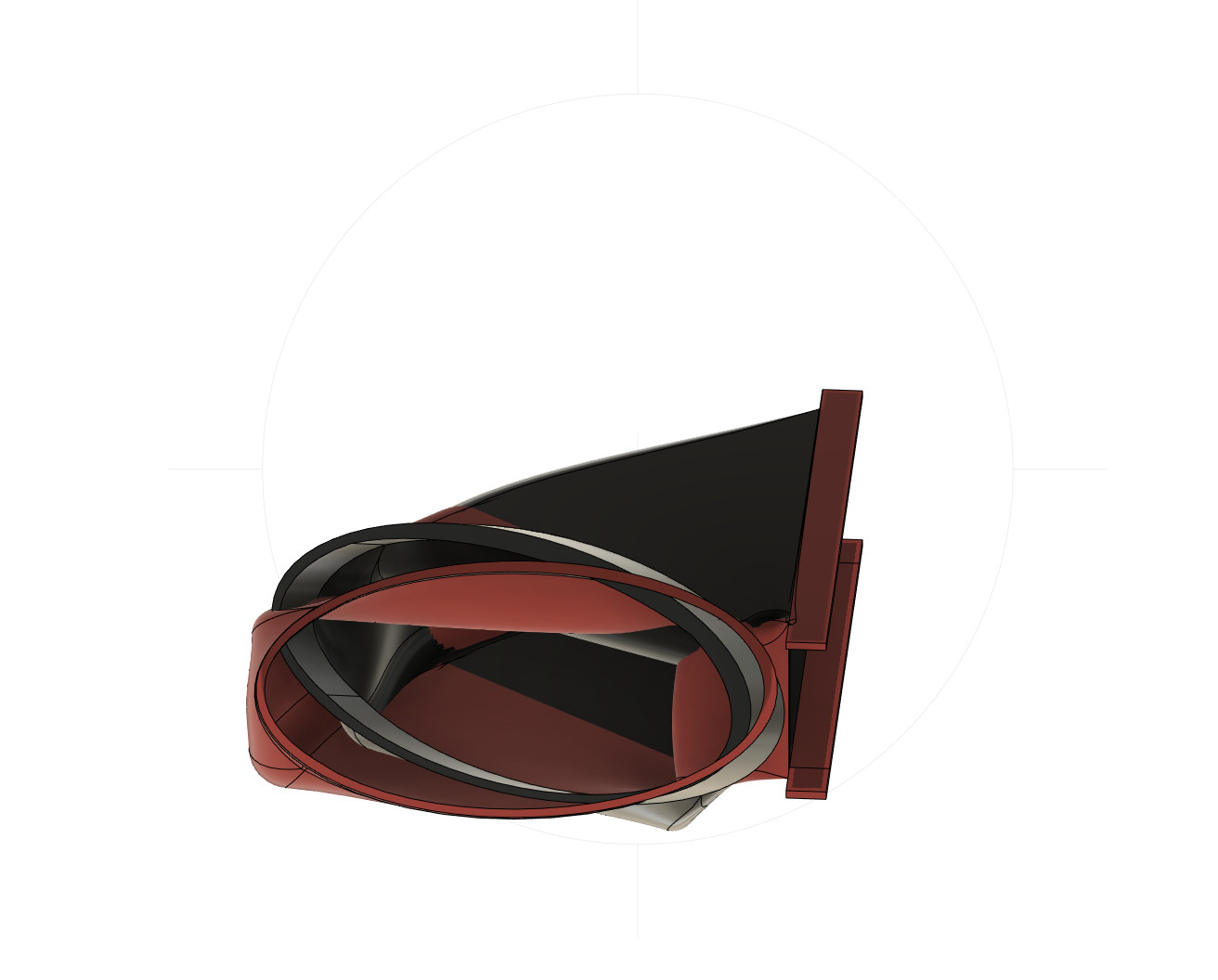

Jaha, @Frustrator gjorde ett skitbra print-jobb men mina visualiseringstekniker i huvudet sög så även denna version sket sig. Denna går att vinkla till 44 grader utan slang och 43 grader med slang. Det är långt ut från rotationsaxeln så varje grad ger mycket utväxling så att börja fila i gjutjärnet kommer troligen inte gå heller.
Jag insåg att jag behövde ett nytt sätt att modellera på. Ritade på den fysiska modellen var problemområdena var och började greja i Fusion. Tricket jag kom på var att overlaya den nya versionen med den gamla för att på så sätt se hur den volymmässigt förändrades och sedan matcha det mot problemområdena på den fysiska modellen.
Ska suga lite till och mäta lite mera, men denna tror jag verkligen på! Röd är gammal (alltså den senaste printade) och svart är ny.
