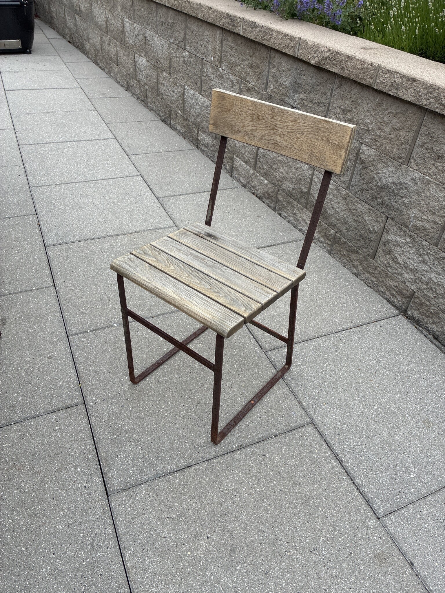

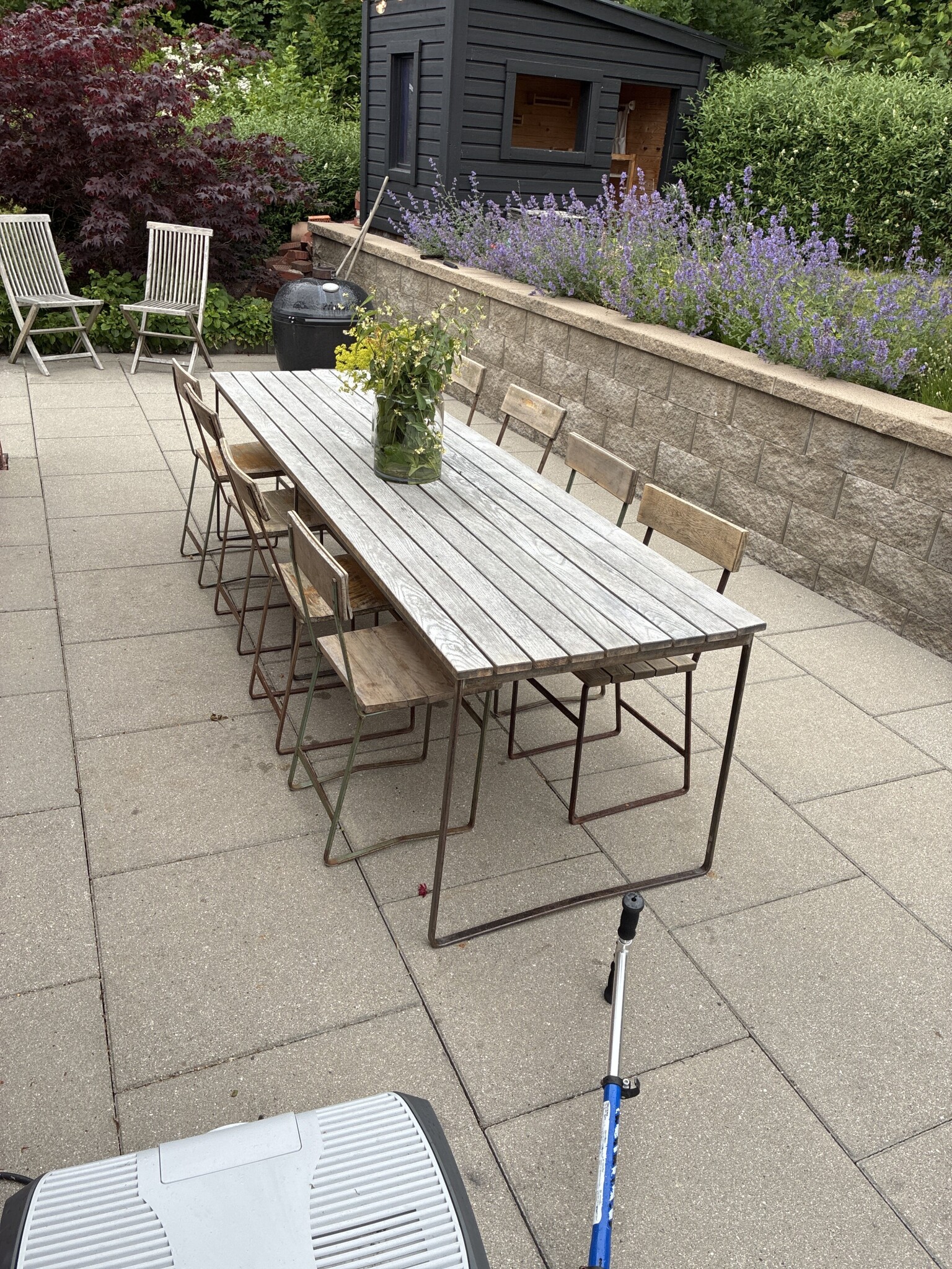

Jag tillkapade sitsar i ek till 13 stolar. Dessa ligger fortfarande på hög i garaget .
Testade göra 1 stol och 1 bord.

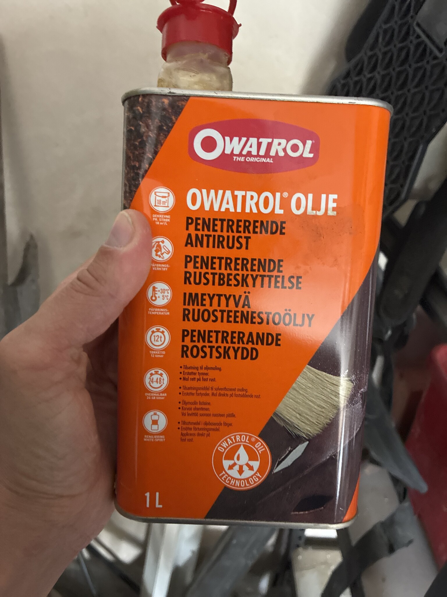

Mettalunderet har jag behandlat med owatrol och sedan klarlack Det fungerade väldigt bra och har hållit.
Eken behandlade jag med dekkolja, någon form av båtolja som man skulle stryka i flera omgångar. Har inte behandlat något sedan dess .

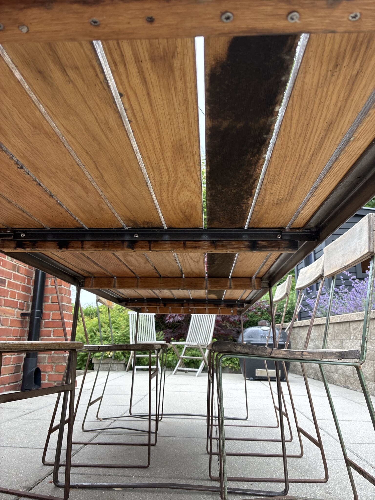

En av brädorna har dock blivit väldigt svart och angripen . Vet ej varför . Och det sker en del järnsmitta som ändrar färgen på eken så jag skulle behöva något emellan.
Järnoxid och ek brukar bli svart pga tanninerna i eken. Bättre med mässingsskruv om man inte kan isolera mellan järn och ek. I båtar så kör man mässingsskruv eller kopparnitar för att undvika det svarta.
Den bräda som svartnat helt på undersidan ser ut att vara svartmögel så den var nog inte tillräckligt behandlad eller kanske mycket högre fukthalt från början. Kan gå att ta bort den och slipa bort mögel och göra om behandlingen efter torkning.
