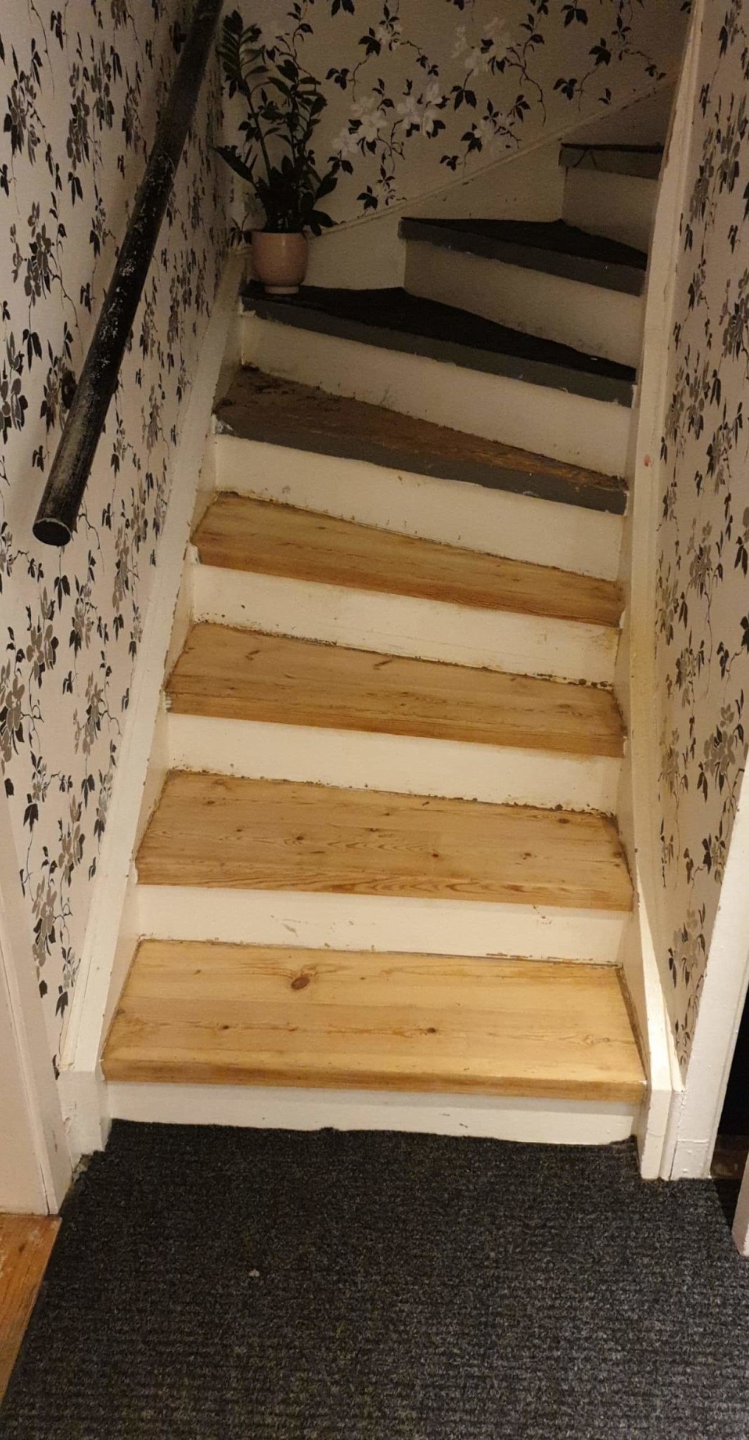

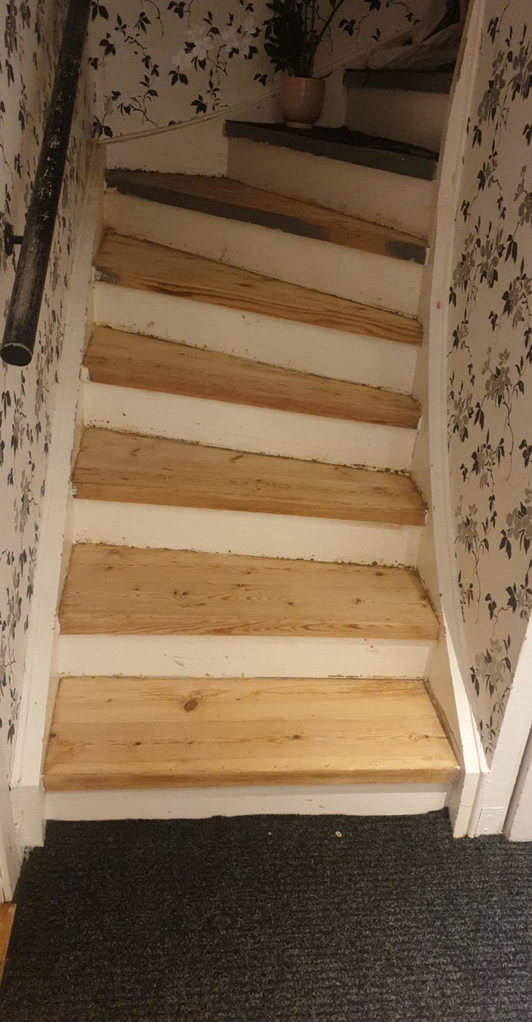

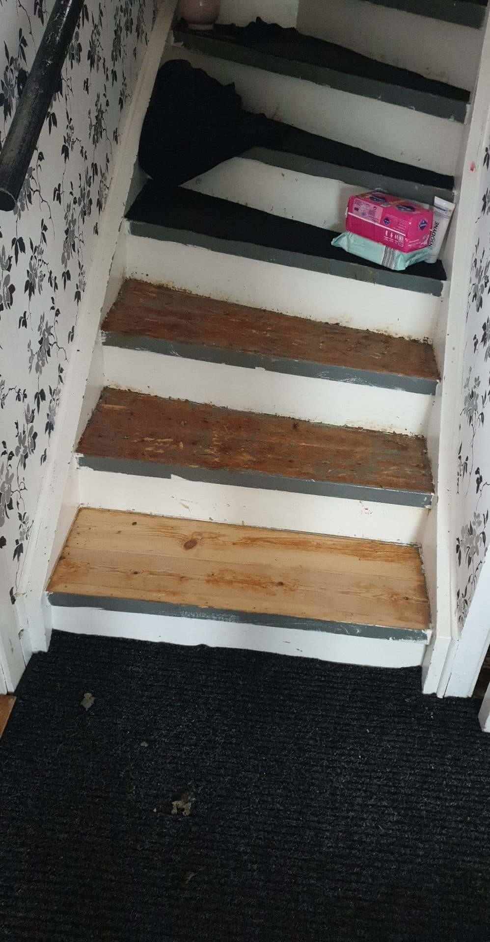

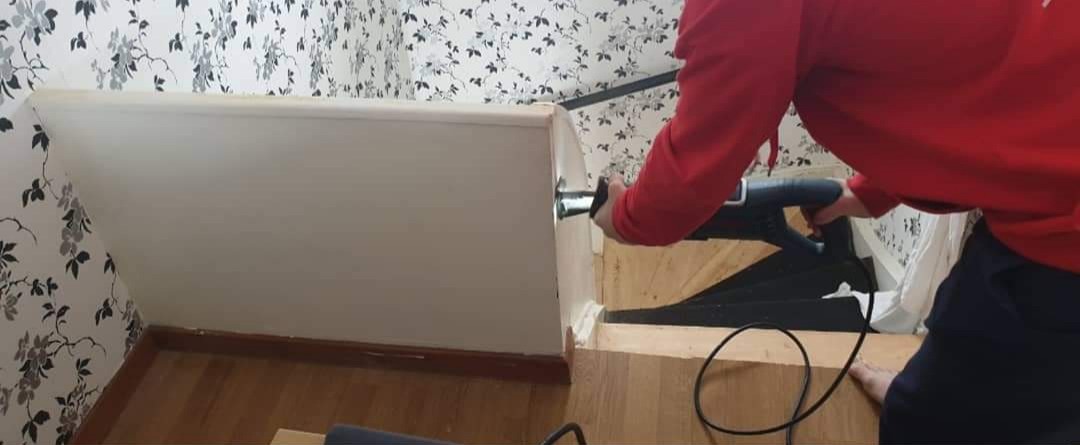

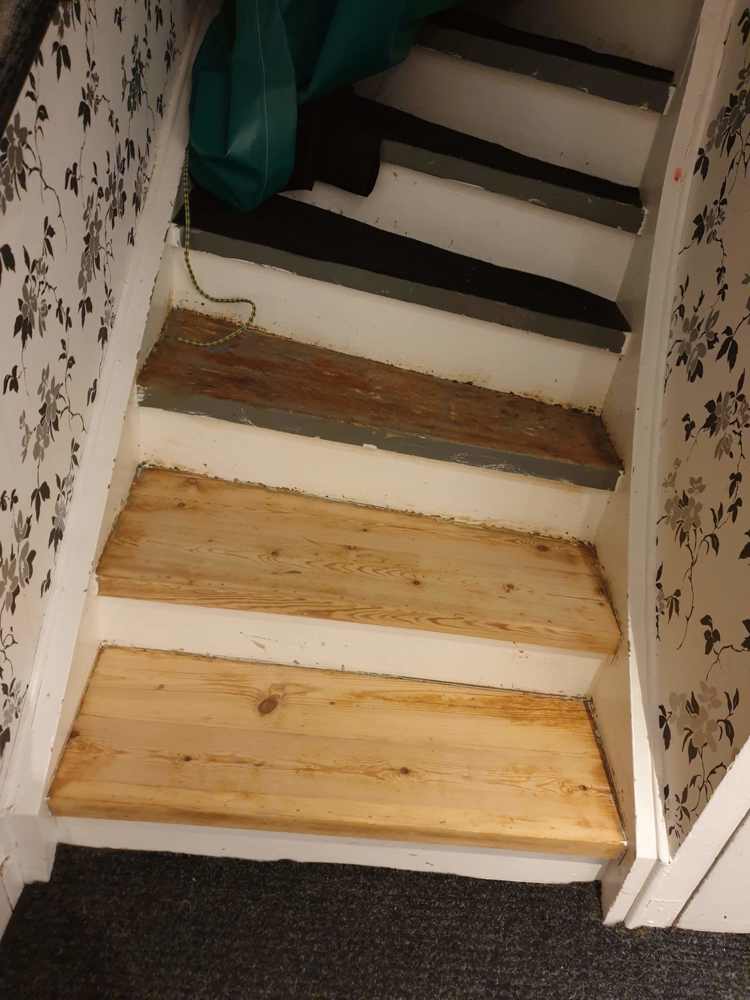

Hej jag tänkte bara dela med mig av våran trapp renovering. Det tog rätt lång tid då vi bara använde det vi hade hemma. Ska jag någonsin göra en trapp igen så kommer jag välja andra alternativ än bara en slipmus och sandpapper
Delvis slipat trappsteg under renovering som visar träyta och gammal färg.

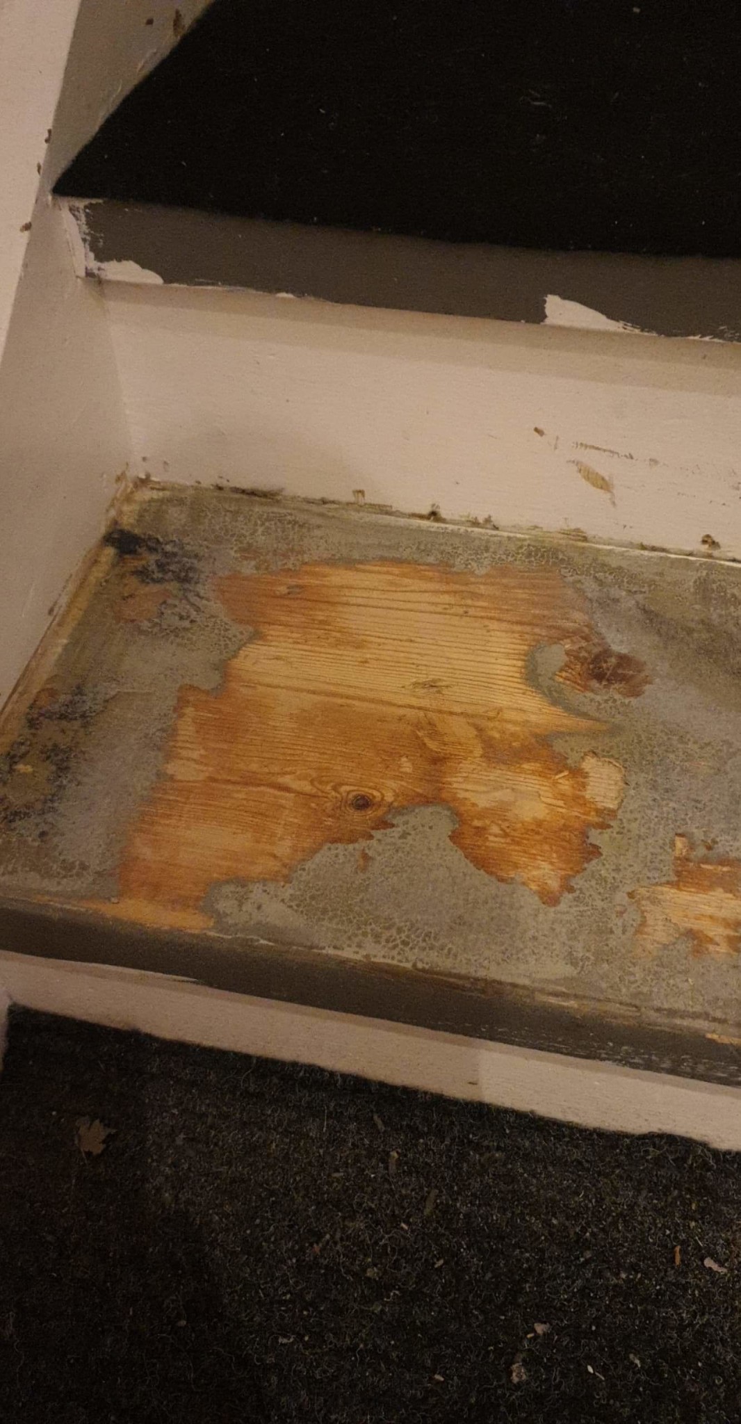

Första trappsteget där vi kollade hur det såg ut under
Delvis renoverad trappa med slipade trästeg, vitmålade sidor och svartmålad ledstång.
Delvis renoverade trätrappsteg i en trappa med vita sidor och tapeter, arbete pågår.
En delrenoverad trätrappa med oslipade steg mot vitmålade sidor och tapetserade väggar.
En bit på vägen. (Behövde dock slipa till dessa trappsteg säkert 10 gånger innan vi var nöjda
Person slipar trappsteg under renoveringsprojekt med slipmus och dammsugare.

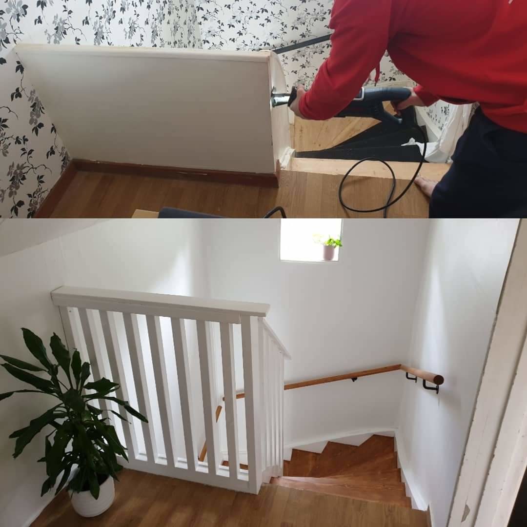

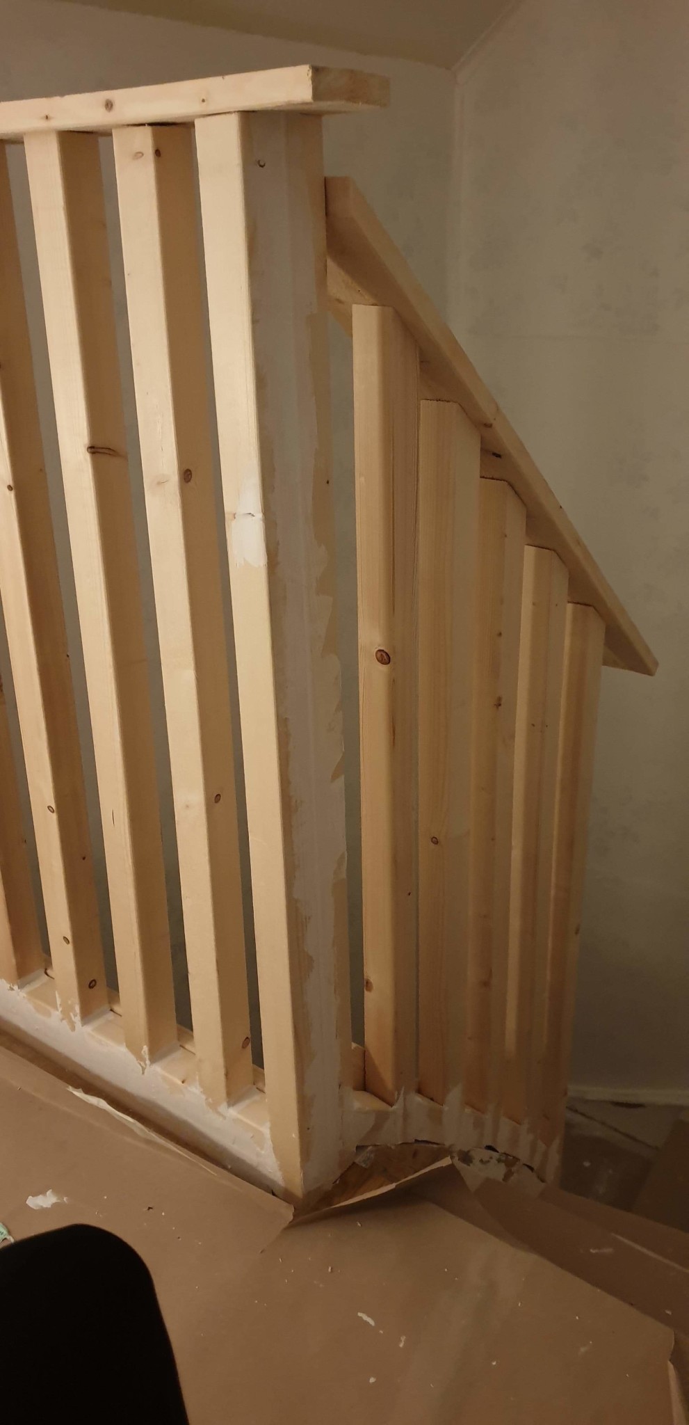

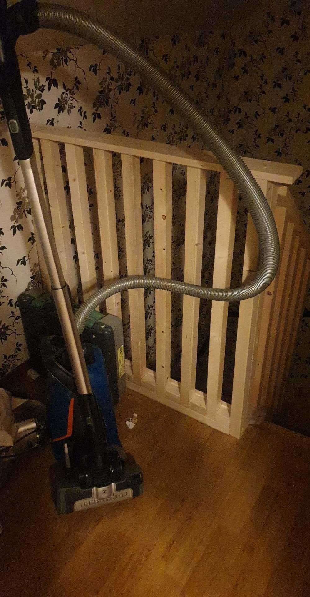

Det förra räcket skulle bort.
Trapprenovering med nysnickrat träräcke vid vägg med tapet och dammsugare i förgrunden.
Ommålat trätrappstaket under renovering med synliga spackelområden och ojämnt underarbete.
Renoverad trappa med nymålat, vitt räcke och arbetsmaterial synligt på golvet.

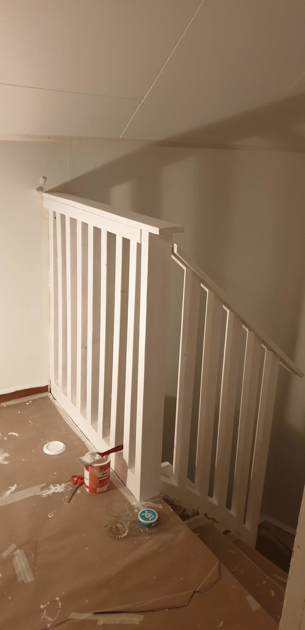

Snickrade ihop ett nytt räcke som vi spacklade och å
Målade med snickerifärg

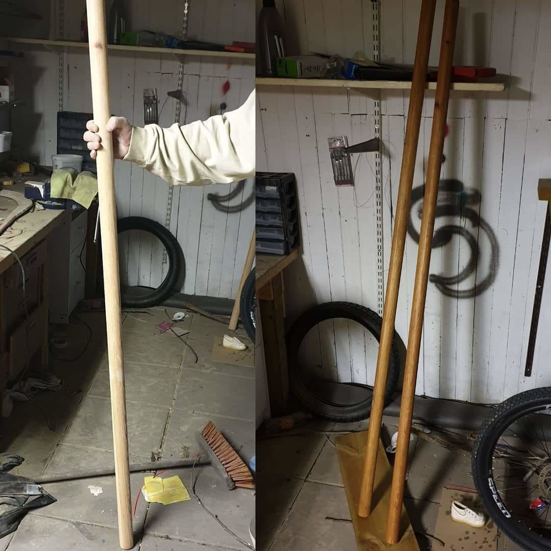

Före och efter bilder av en trapprenovering som visar en omålad och sedan betsad och lackad trappräckesstång i ett verkstadsrum.

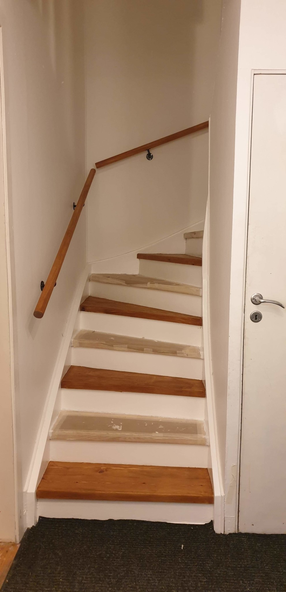

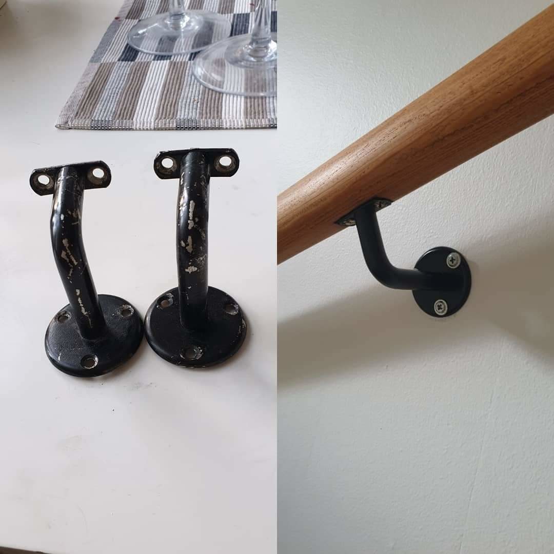

Valde att slipa och måla den gamla ledstången
Före-och-efter-bilder av upprustade svarta ledstångsfästen på en vit vägg.
Ledstång samt nymålade fästen

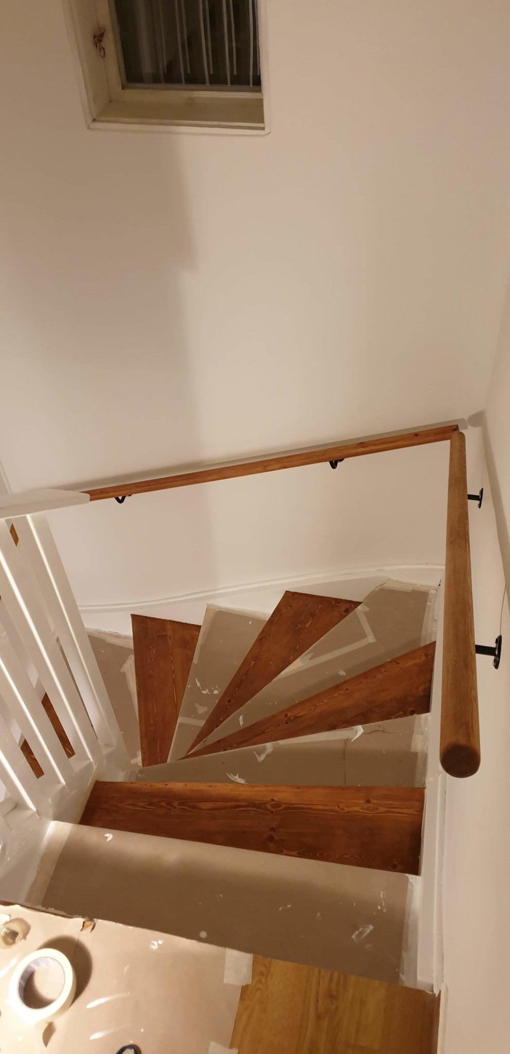

Betsade trappstegen och lackade.

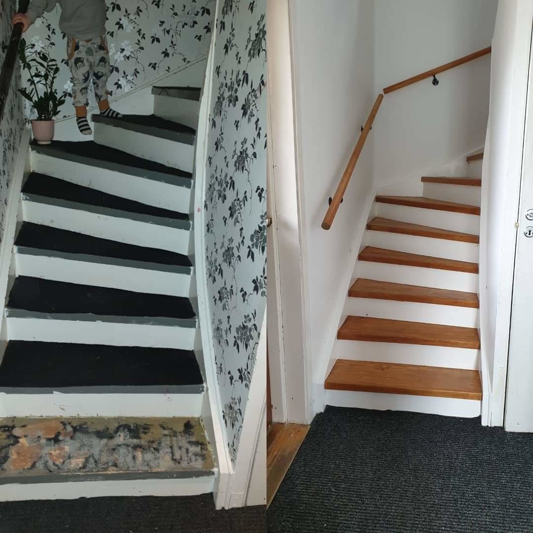

Här kommer lite för och efter bilder
Renoverad trappa med slipade och delvis betsade trästeg, vitmålade sidor och nymålat ledstångsfäste.
Renoveringsprocess av trappa: före och efter bilder som visar slipning och nymålat vit räcke med trädetaljer.
Före-och-efter-bilder av en trapprenovering med ett gammalt slitet trappräcke och nytt träledstång.
Vi köpte huset i feb. Och är totalt okunniga inom renovering och bygg. Men vi vart väldigt nöjda över resultatet.

Bra jobbat!! =) Jag skulle vilja ha sådan handledare och undrar om de ställen där stången fästs i fästena är försänkta in i träet?
K
Det stämme
Det stämmer
