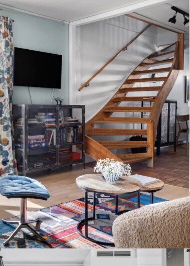

Bilden nedan är mäklarens, alltså innan renovering. Såg fin ut, men när man tittar närmre var den väldigt sliten.

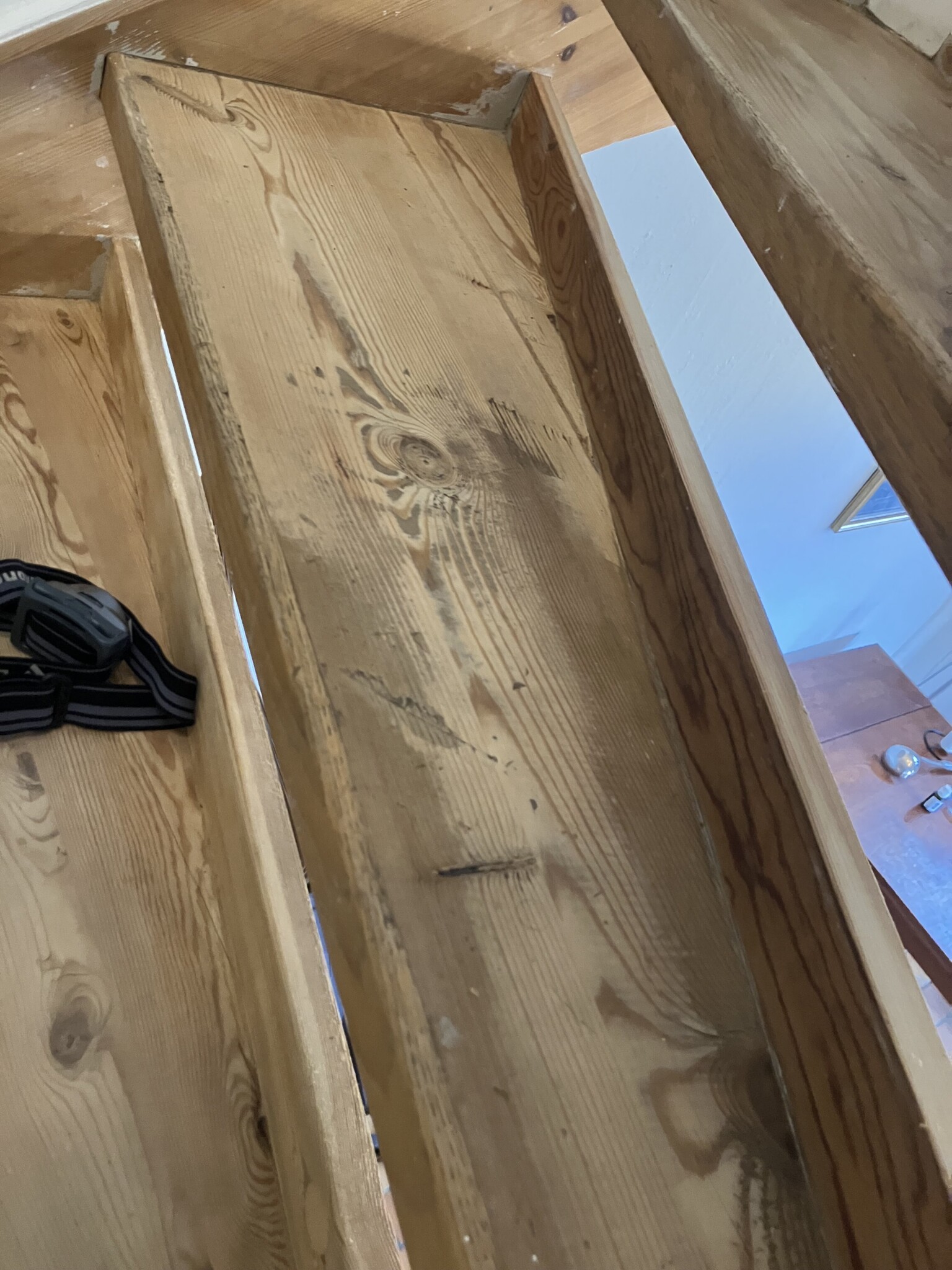

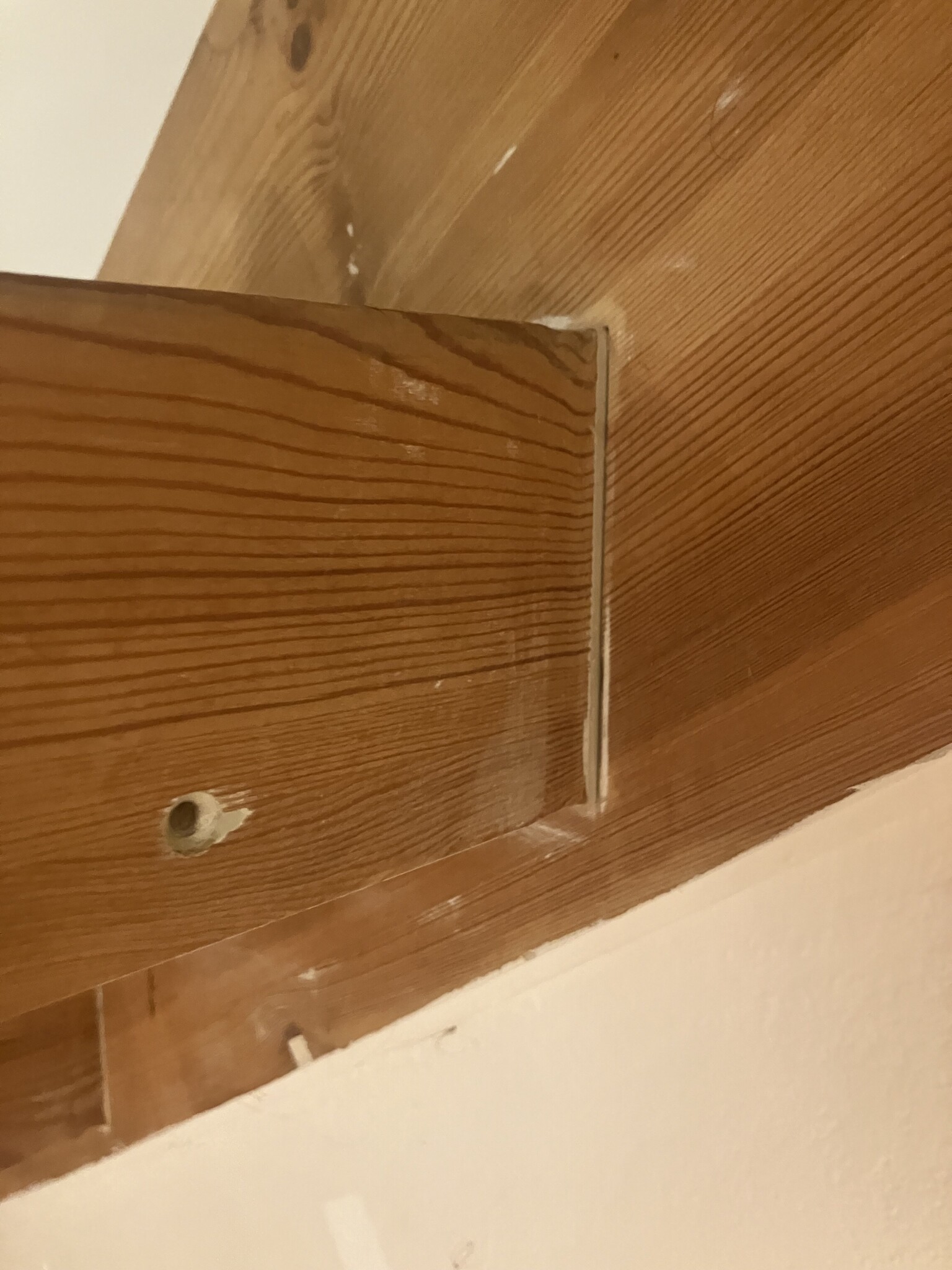

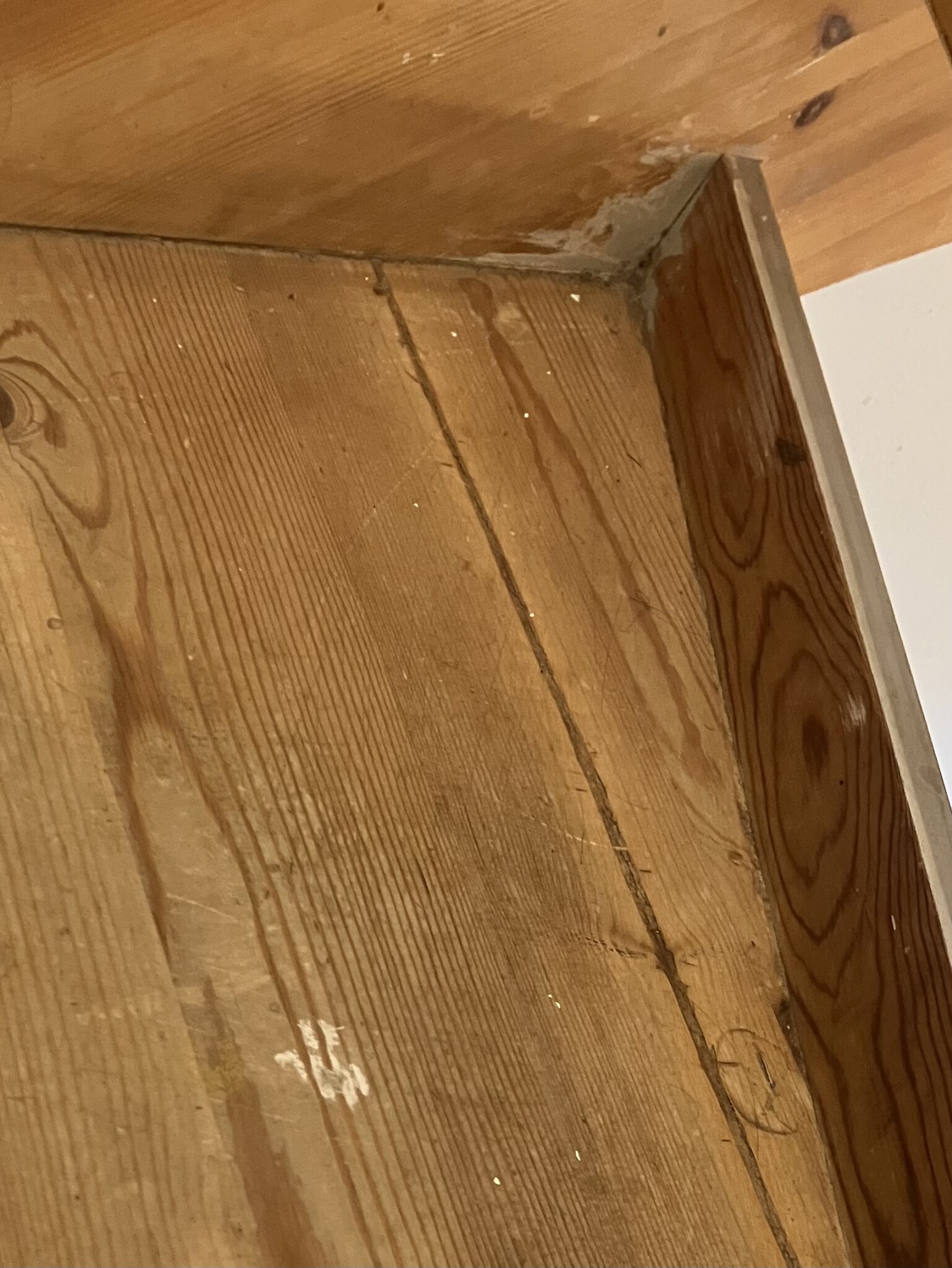

Det fanns spår från två lager färg, det mesta var borttaget. Vi började med att skrapa bort färgresterna, pilligt in i vinklarna.

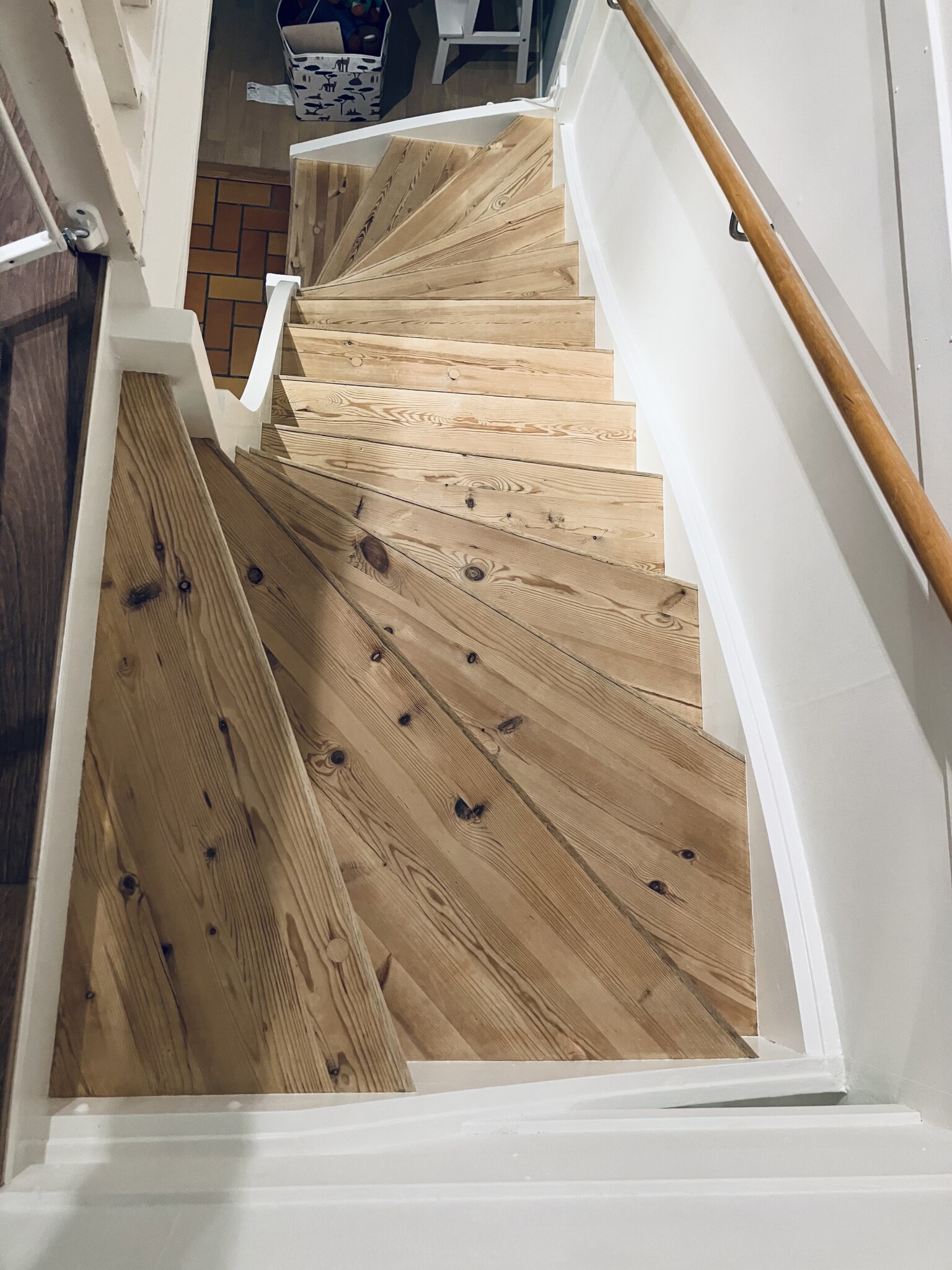

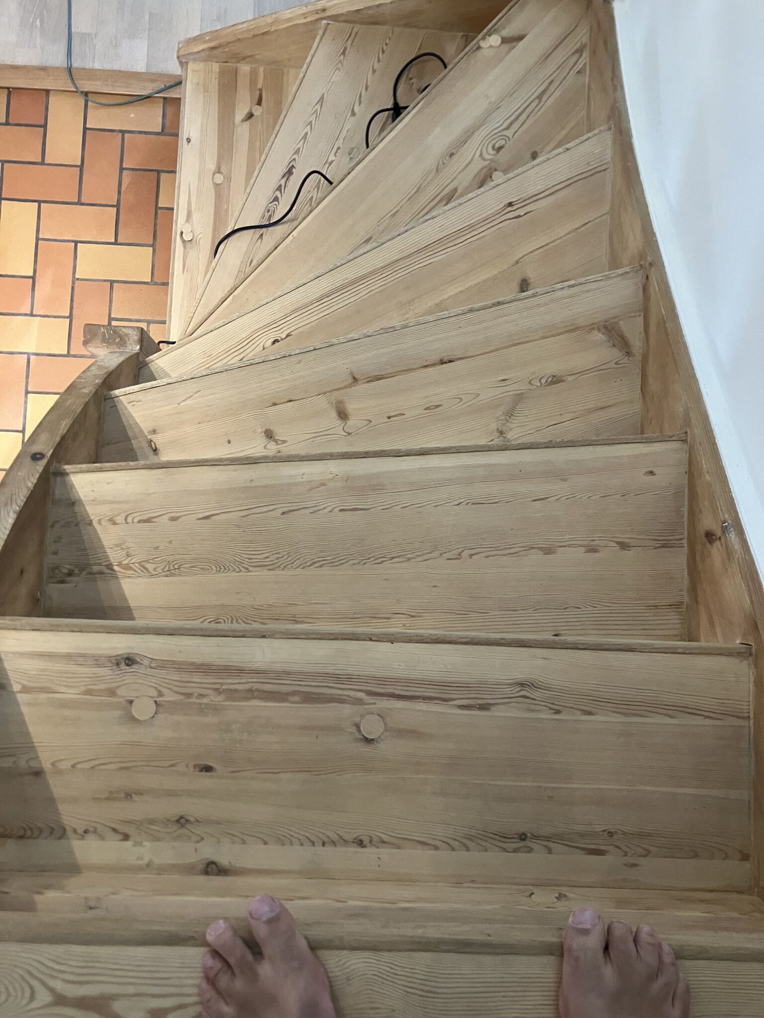

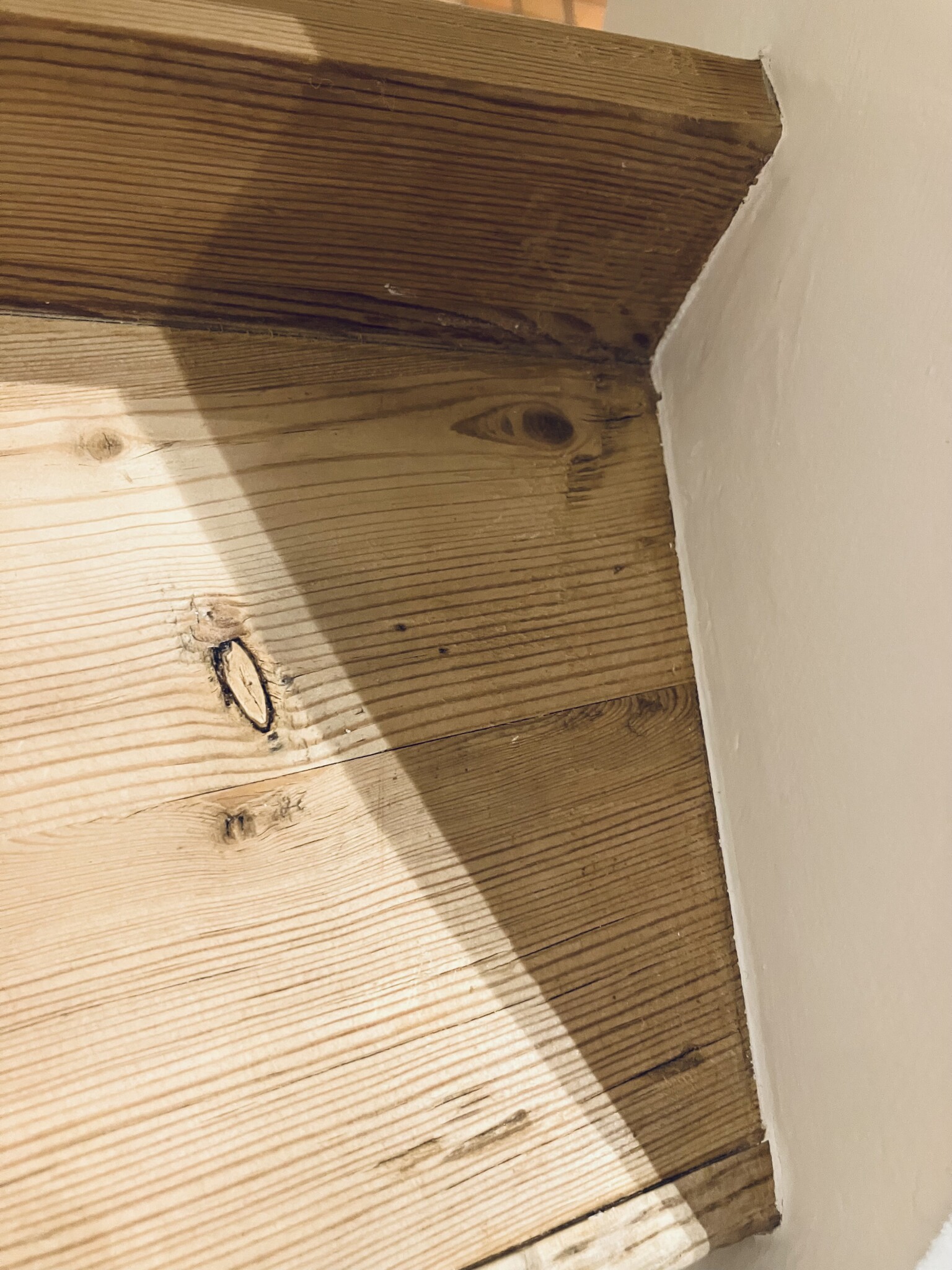

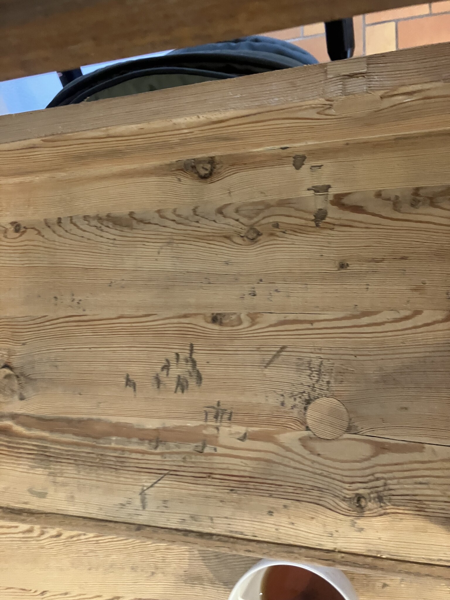

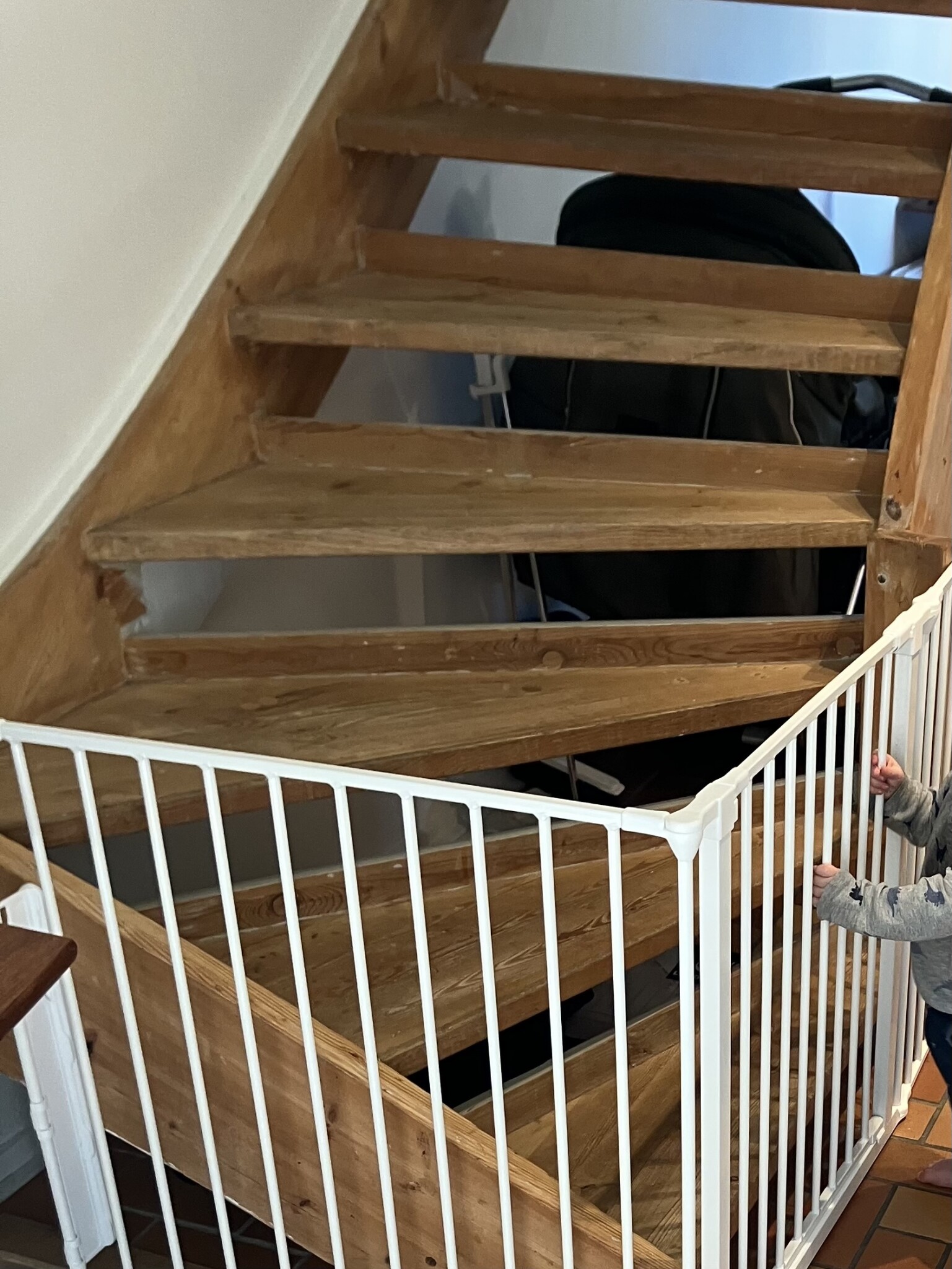

Trappstegen i trä var väldigt smutsiga. Vi siklade/skrapade, därefter slipade vi alla stegen. Vi behandlade trät med såpskurning, jag tror vi fick in 8-10 omgångar. Det gav en väldigt ljus men ändå varm ton, och framförallt skönt att gå på (INTE halt!).

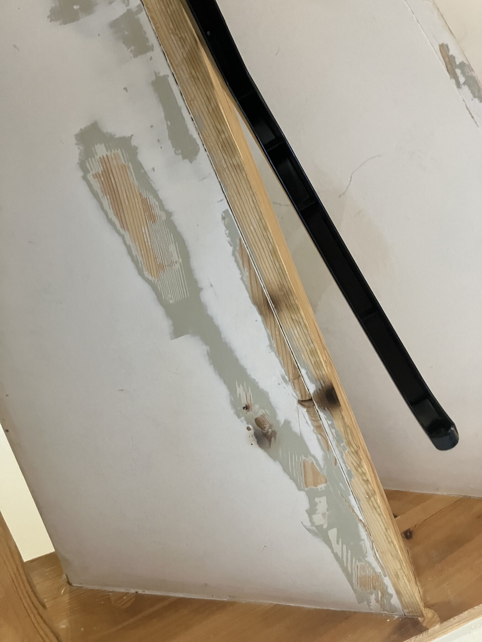

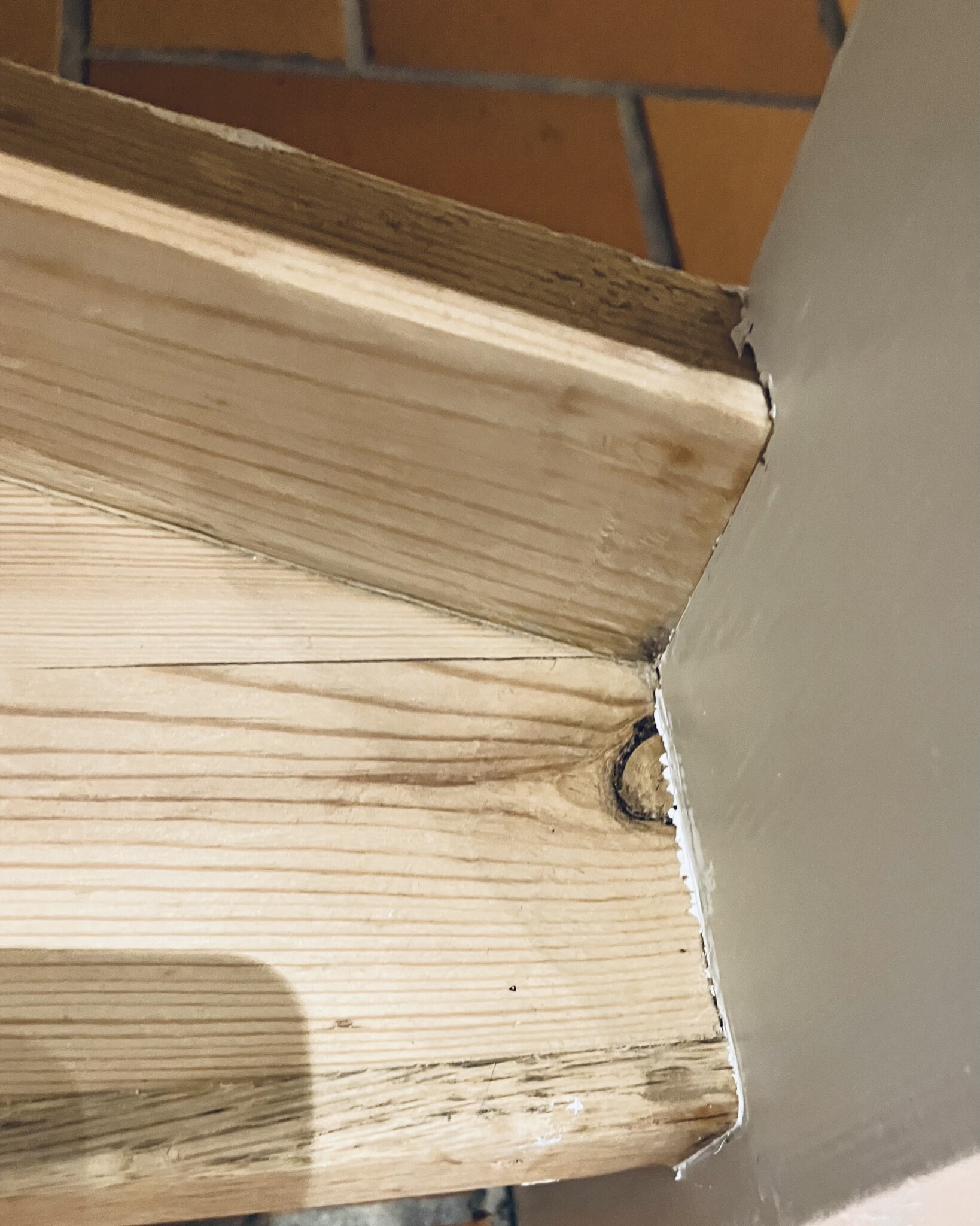

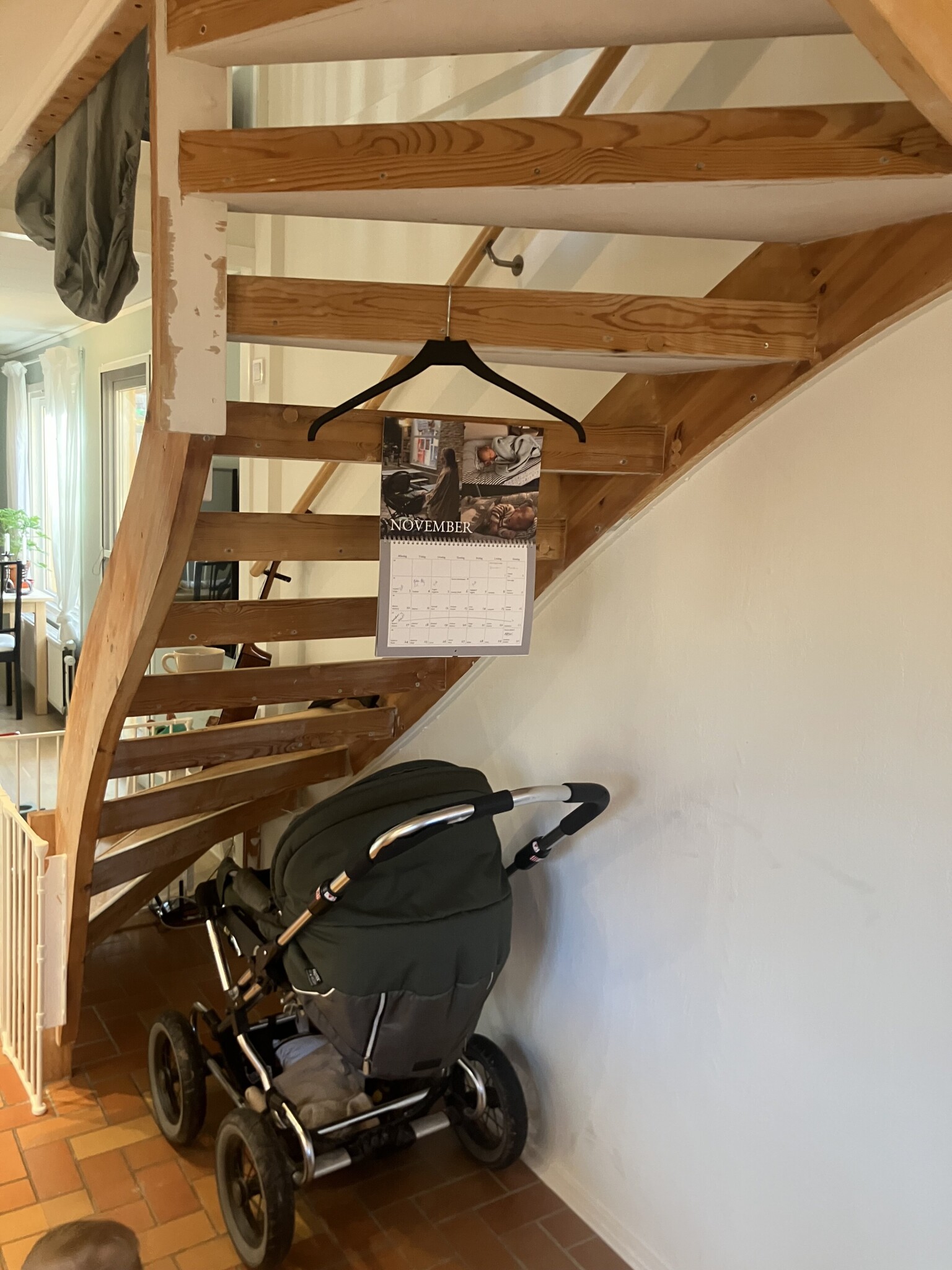

Slutligen målning. Eftersom vi ville ha stegytorna i trä krävdes mycket maskering, det tog tid. Tidigare har det legat en matta på Stefan, som nog har varit infräst i vagnstyckena/sidan på trappan. Där finns ett hålrum kvar efter mattan. Detta var svårt att maskera, och vi fick väl blandade resultat.

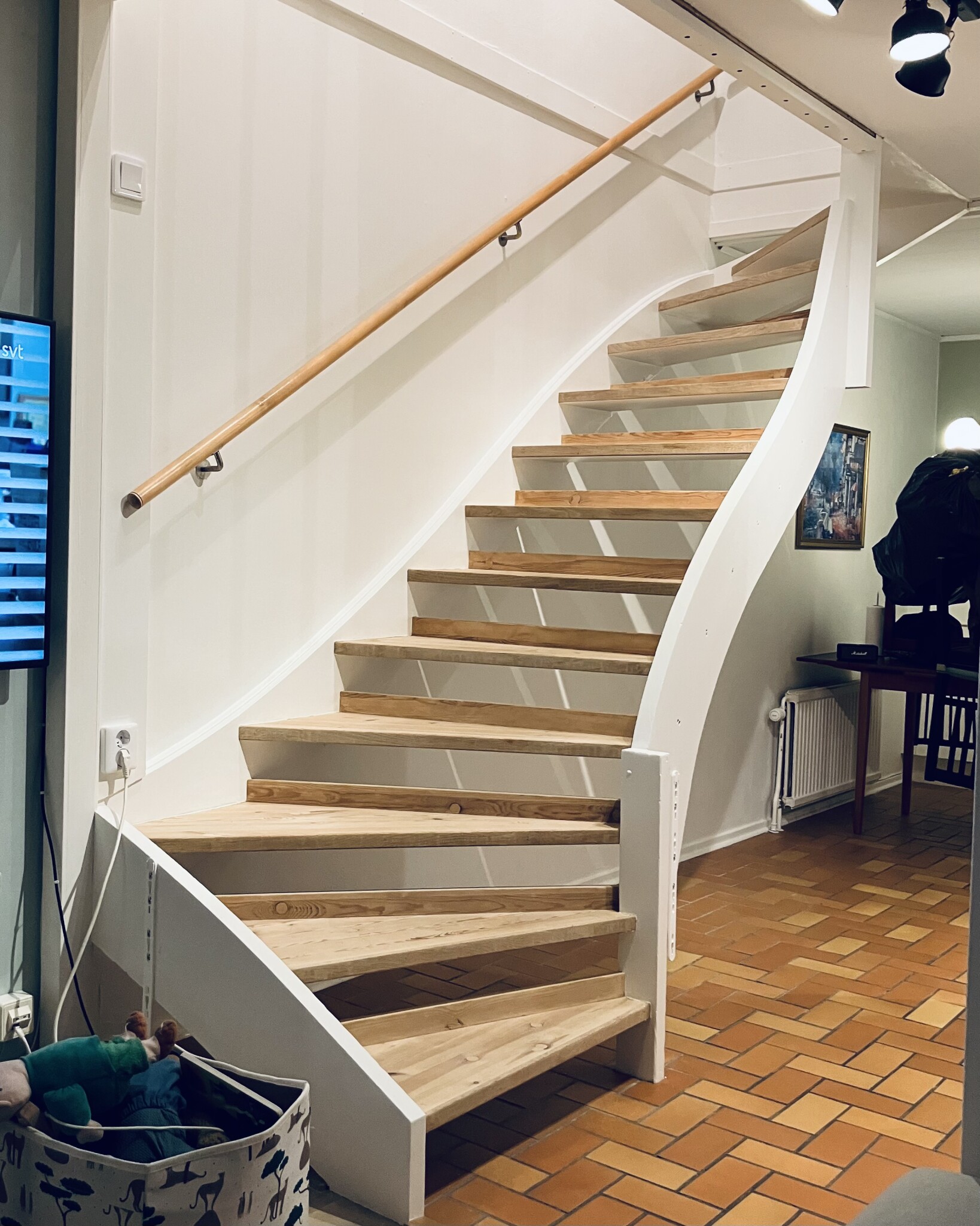

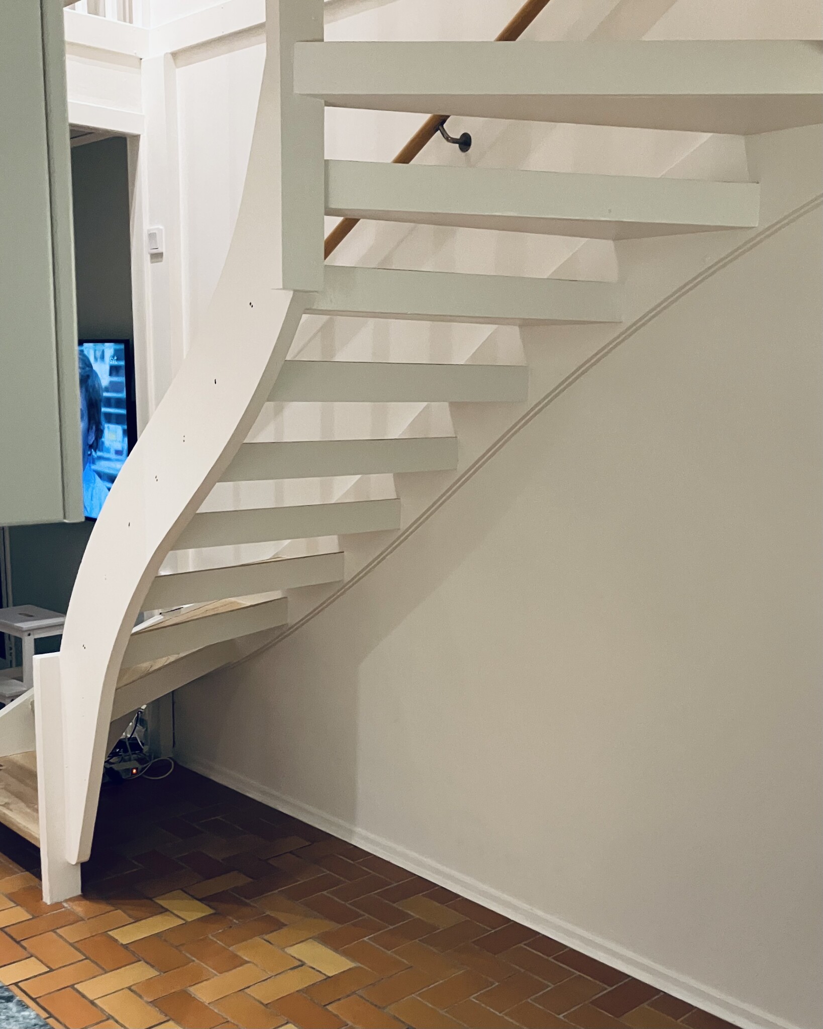

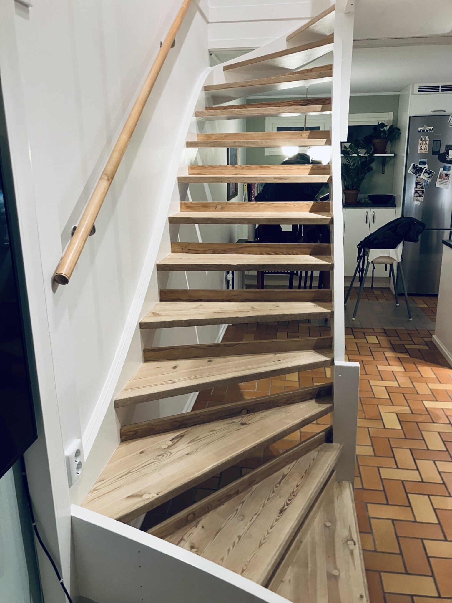

Såhär blev det tillslut. Inte perfekt, men väldigt fint tycker vi.

Vi är väl lite oense om hur blank färg man "borde" ha. Vi gick på 20/halvmatt. Kanske är 40/halvblank bättre. Nu ska vi ordna med spjälor och lite lister.
