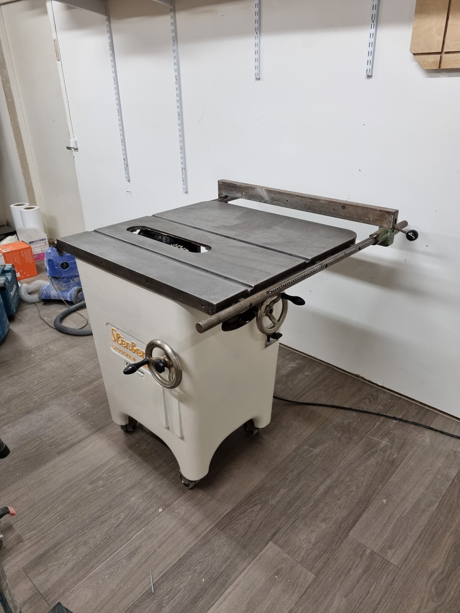

Har städat i snickeriet, lagt golv och börjat ge mina maskiner permanenta hem och platser. Men tänkte ändå bjuda på en bild på hur sågen ser ut för tillfället!
Spånhanteringen fungerar över förväntan, gissar på att den tar 95% av det som far under bordet, det blir lite damm i skåpet efter ett tag men egentligen ingenting alls på golvet (sågen är öppen neråt).
Ska ännu måla vevarna och fixa upp anhållet och gejdrarna. Monterade klingskyddet från Felder men kommer inte riktigt överens med det så framtiden får visa hur jag gör där.

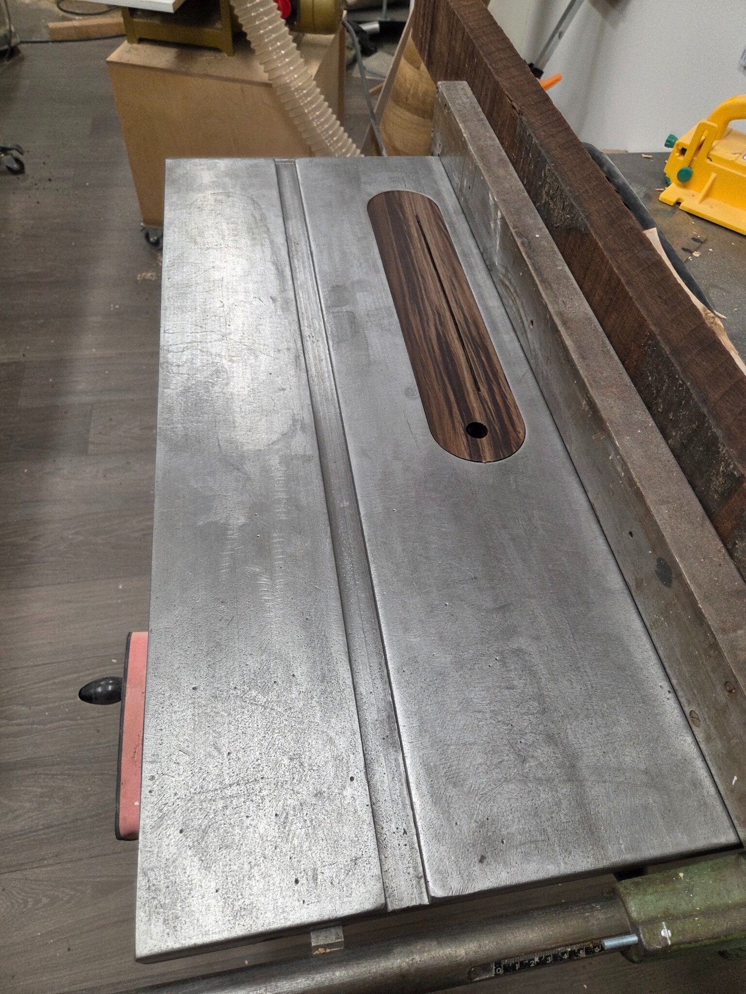

Den har en throat plate, men den var borta för vaxning av bordet 😅T Taren43 skrev:Jag ber ödmjukast om ursäkt för min inaktivitet här!

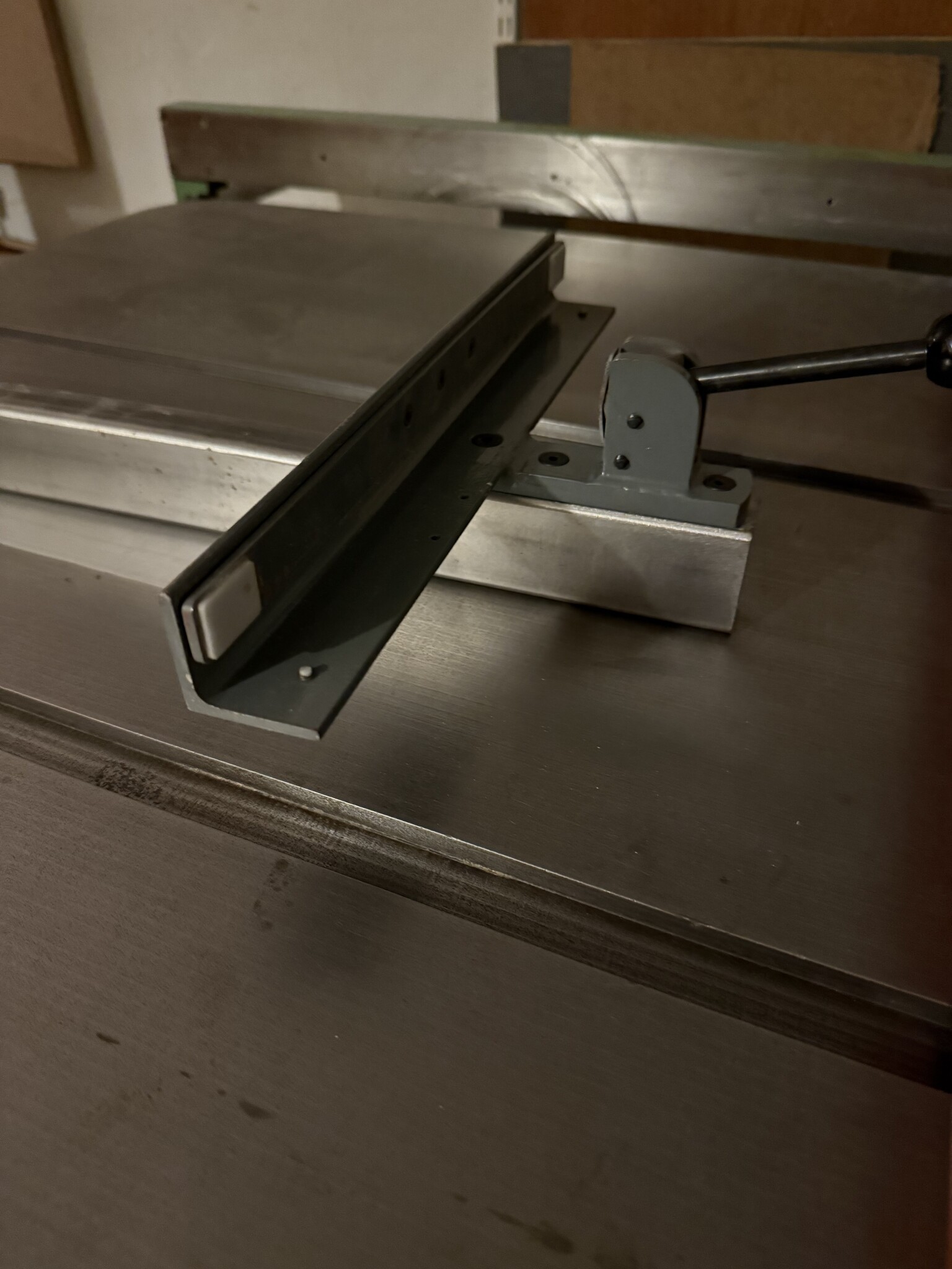

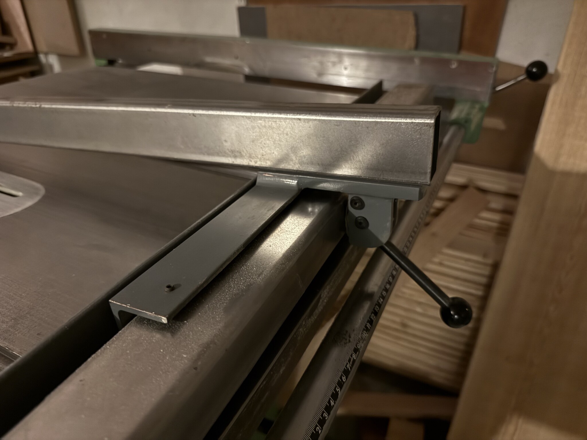

Anhållet verkar dra sig rakt när man spänner ner det, men jag kan ändå inte släppa tanken på ett VSCT anhåll... är någon bekant med den typ av anhåll jag har nu? Är det en bra design eller häftad med fel? Det bli ju säkert 4000kr att byta så inget man gör för att det är kul bara. Då börjar sågen snart kosta som en Laguna Fusion 1 😅
Jag byggde en VSCT kopia till min förra såg. Jag skulle säga att båda är bra. Jag har inte monterat VSCT på Stenbergaren ännu iaf.

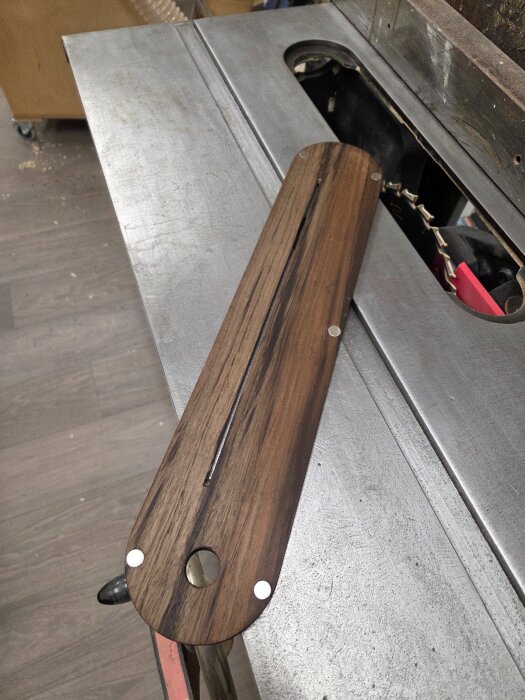

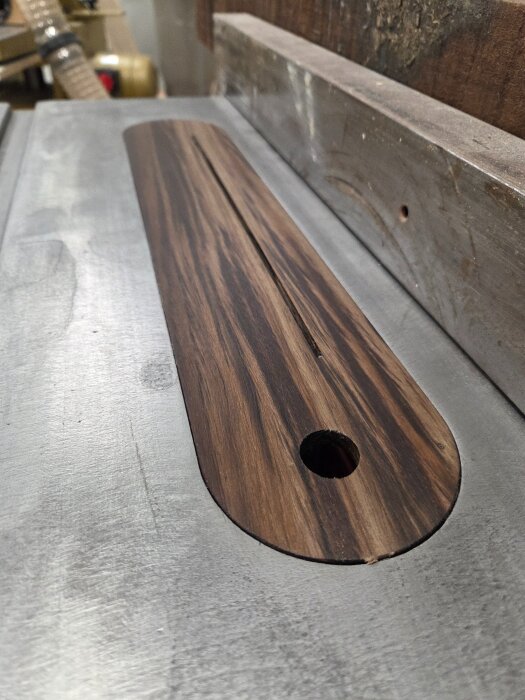

igår fick sågen äntligen en liten uppgradering från den äckliga mdf-biten jag hade först. en bit peruansk valnöt från Näfvekvarns slab and wood shop fick bli en ny throat-plate, sänkte in några N42-neodymium magneter så den ligger stilla. måhända slöseri med finvirke, men vackert blev det!
Vackert! Finns så många gamla maskiner till salu som hade behövt sig en genomgång. Önskar att jag hade haft tiden och kunskapen att ta mig an ett sådant projekt.
