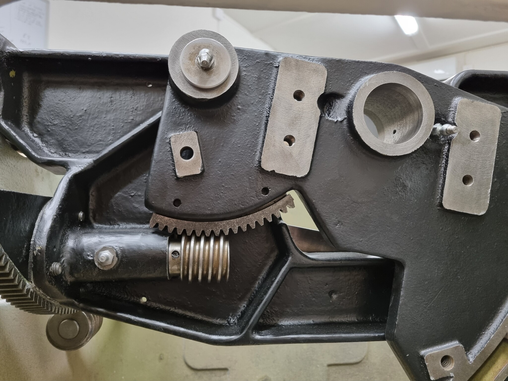

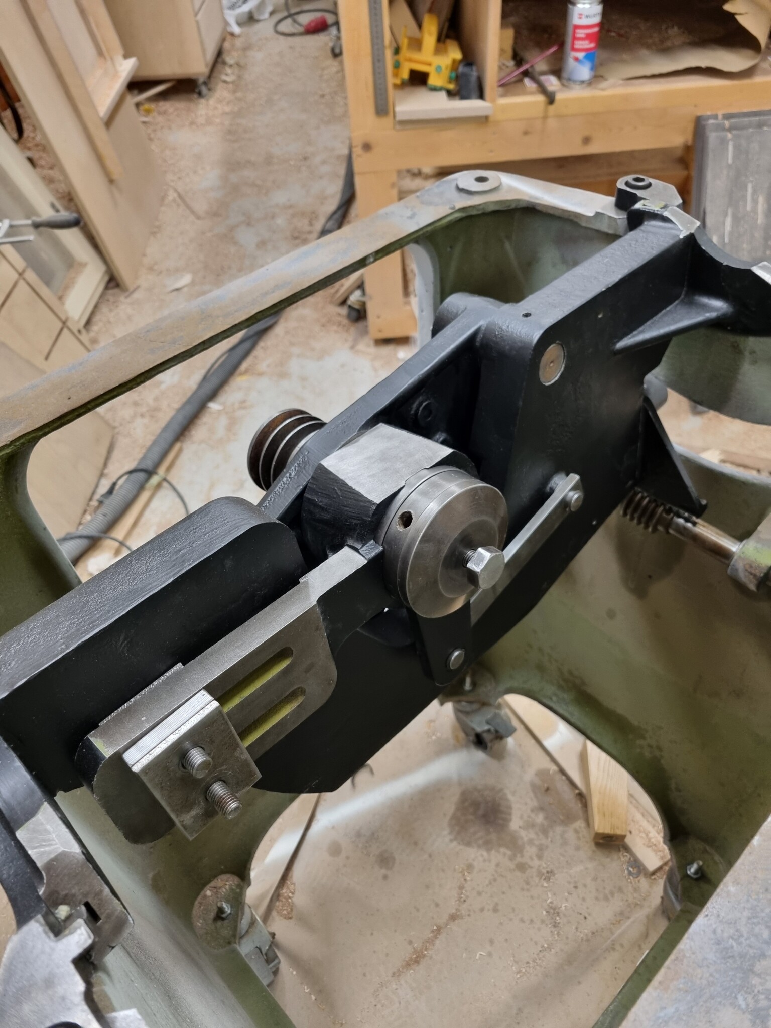

Ett par teasers! Monterat det mesta idag, målade precis motorfästena. Tänkte att jag byter ut alla kablar, dom är nog av lite senare modell men känns fräscht med nytt där också.

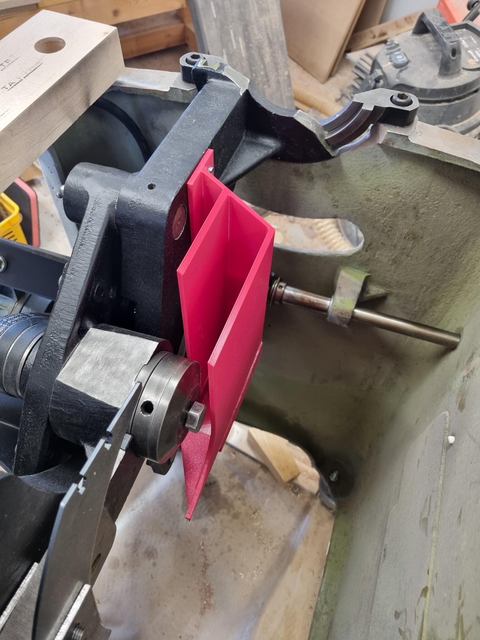

Jag har idag renderat en urskålad halvcirkel, alltid något! Tänkte försöka printa en rektangulär kanal längs vaggan som sedan öppnar upp till en rund 100mm anslutning under hela upphängningen, tror det är "enklaste" vägen att gå.

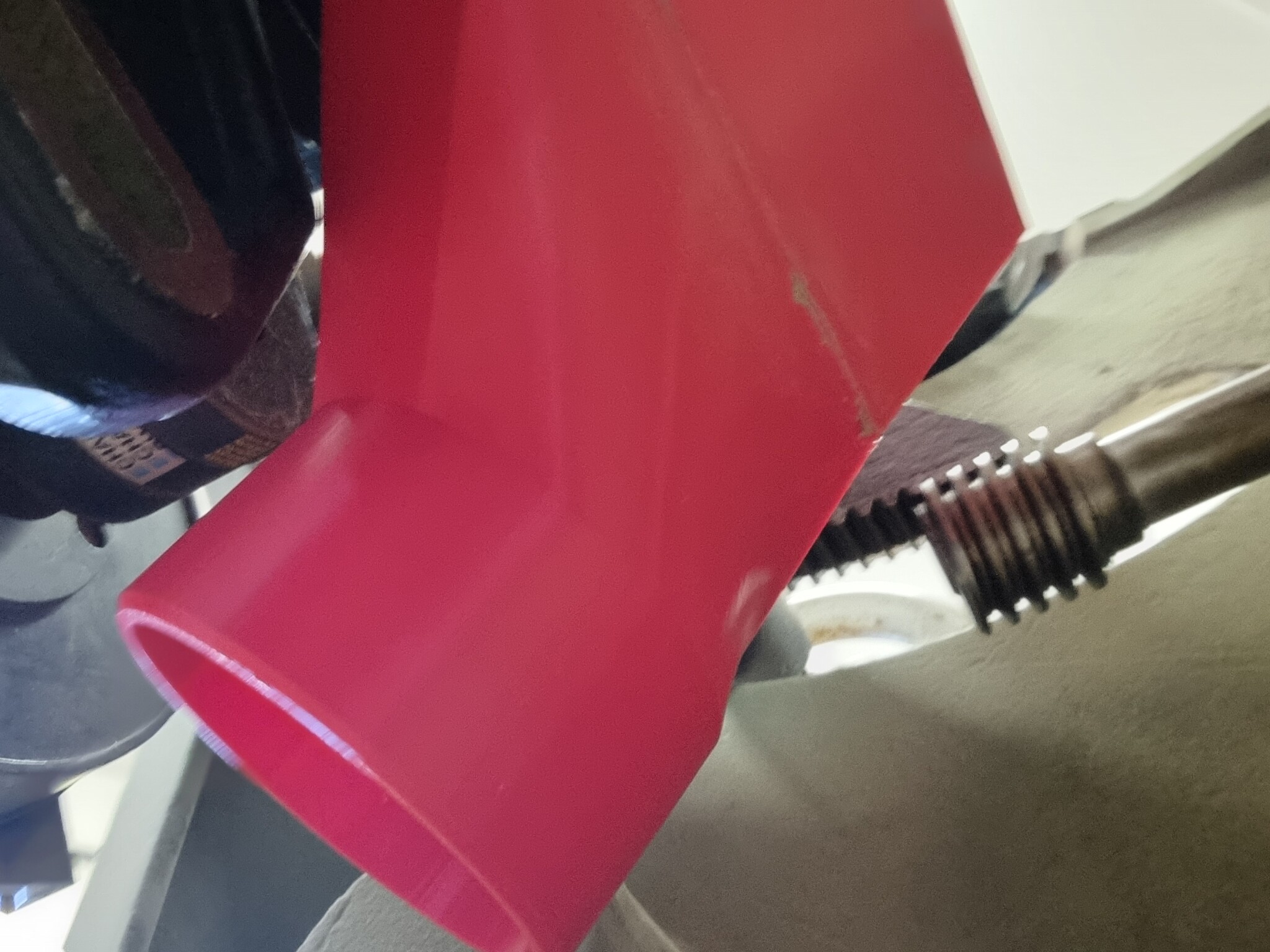

Har spenderat senaste 4 dagarna och 1,5kg filament och 4 versioner för att komma till den här designen. Jag är verkligen ingen produktdesignen så den vinner inga pris 😅 men förhoppningsvis fångar den lejonparten av det som går neråt.
Den går att tilta fullt mellan 0 och 47 grader med denna design, och jag tappar bara 20% av tvärsnittsarean jämfört med 100mm slangen.

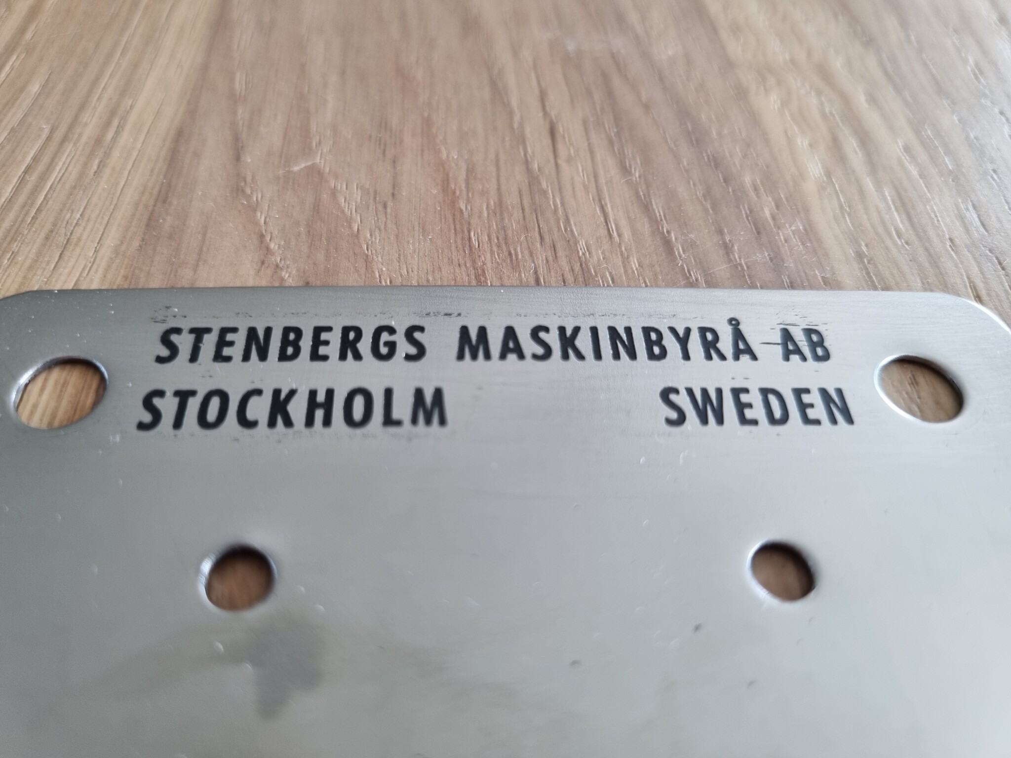

Sedan putsade jag upp skylten lite! Nu är det nära!
