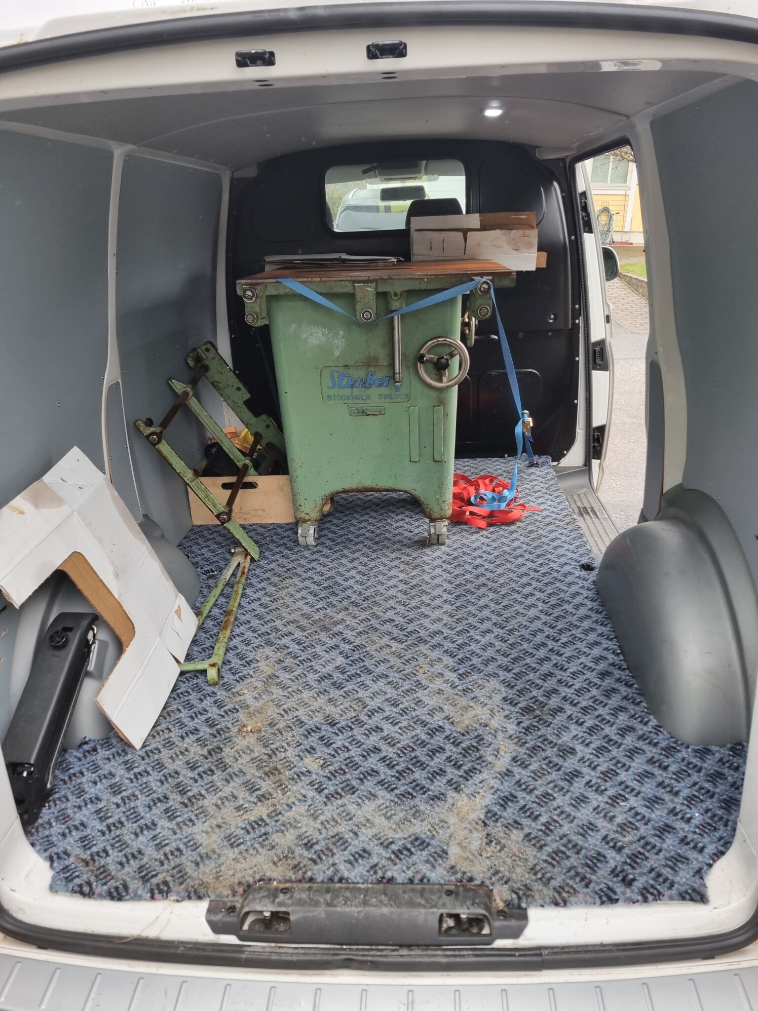

Så hittade jag då en Stenberg CSB från 60-talet i Stockholm och var och hämtade upp den förra veckan! Vet inte så mycket om bakgrunden annat än att han jag köpte av köpte 2st likadana som stått i en lada.
Tyvärr har den stått under presenning utomhus i vinter så det en en hel del ytrost att ta hand om. Däremot fungerar alla reglage mer eller mindre klanderfritt och motorn är utbytt i något skede till en mindre 2,2kW asea-motor.

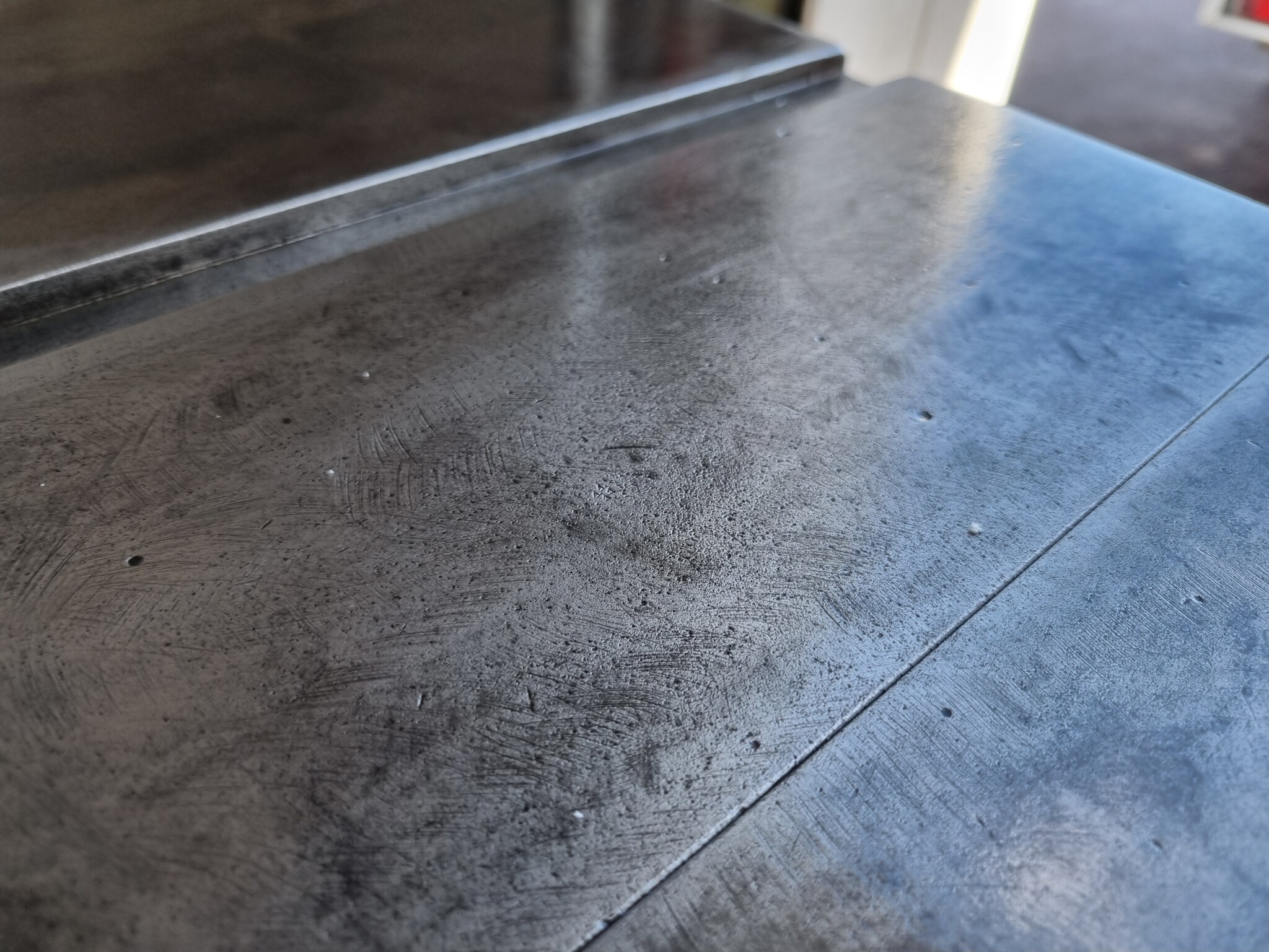

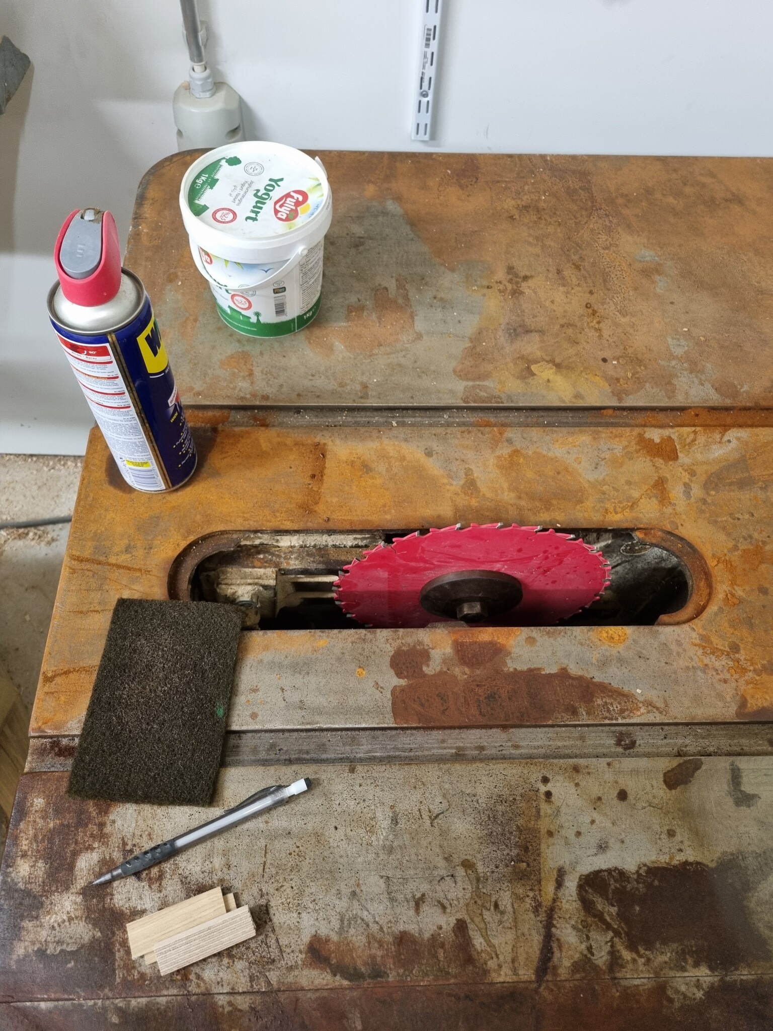

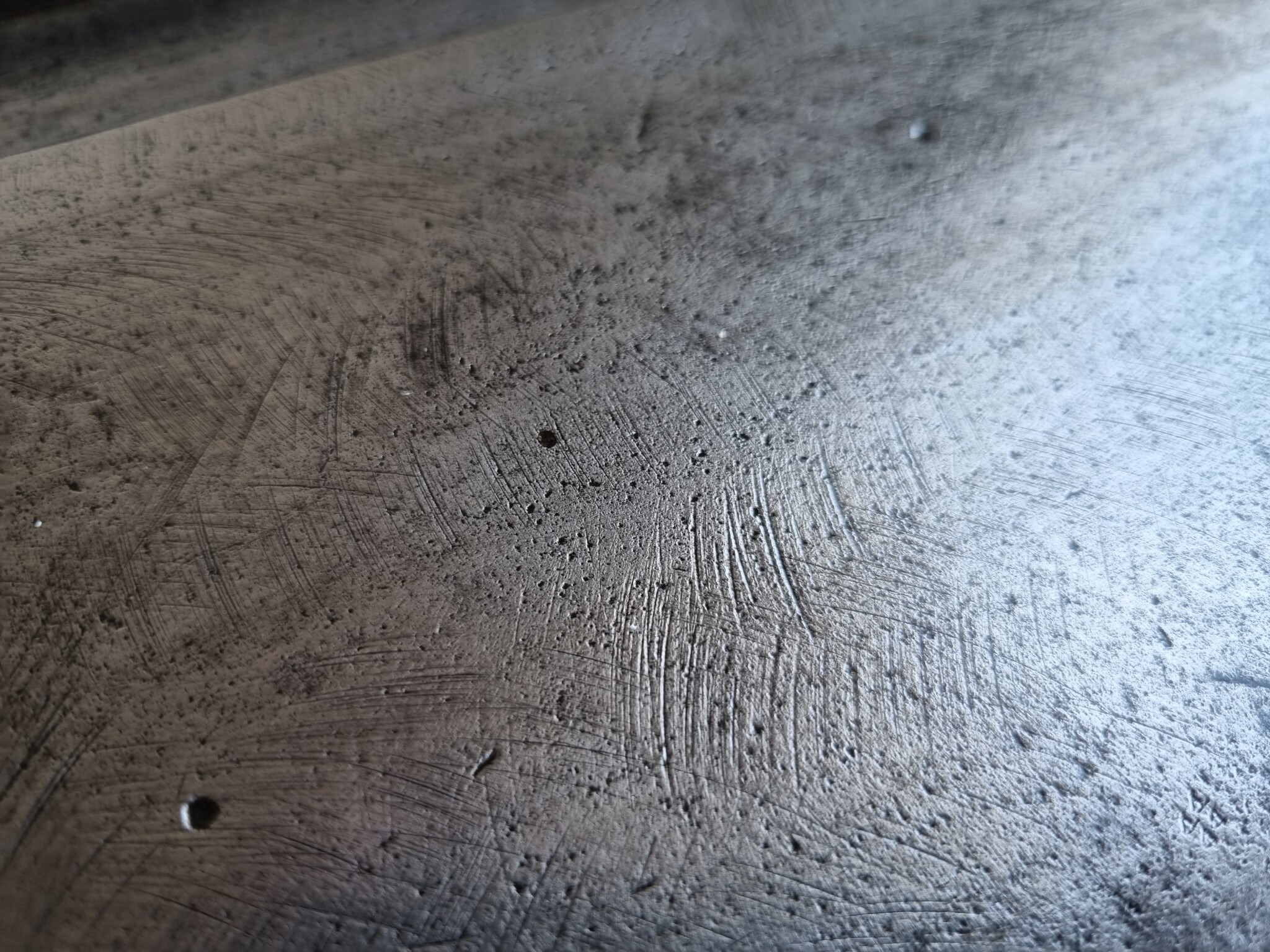

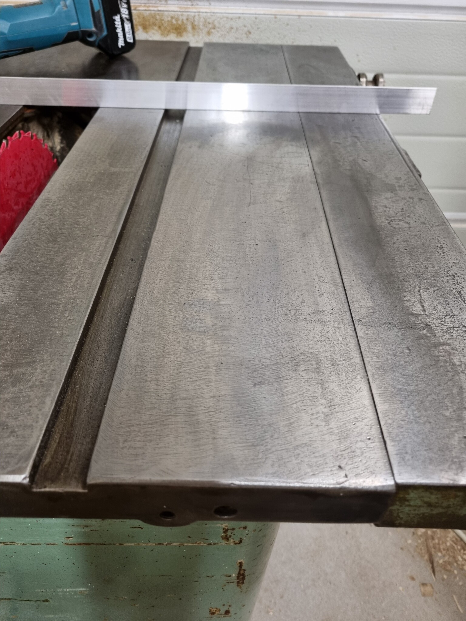

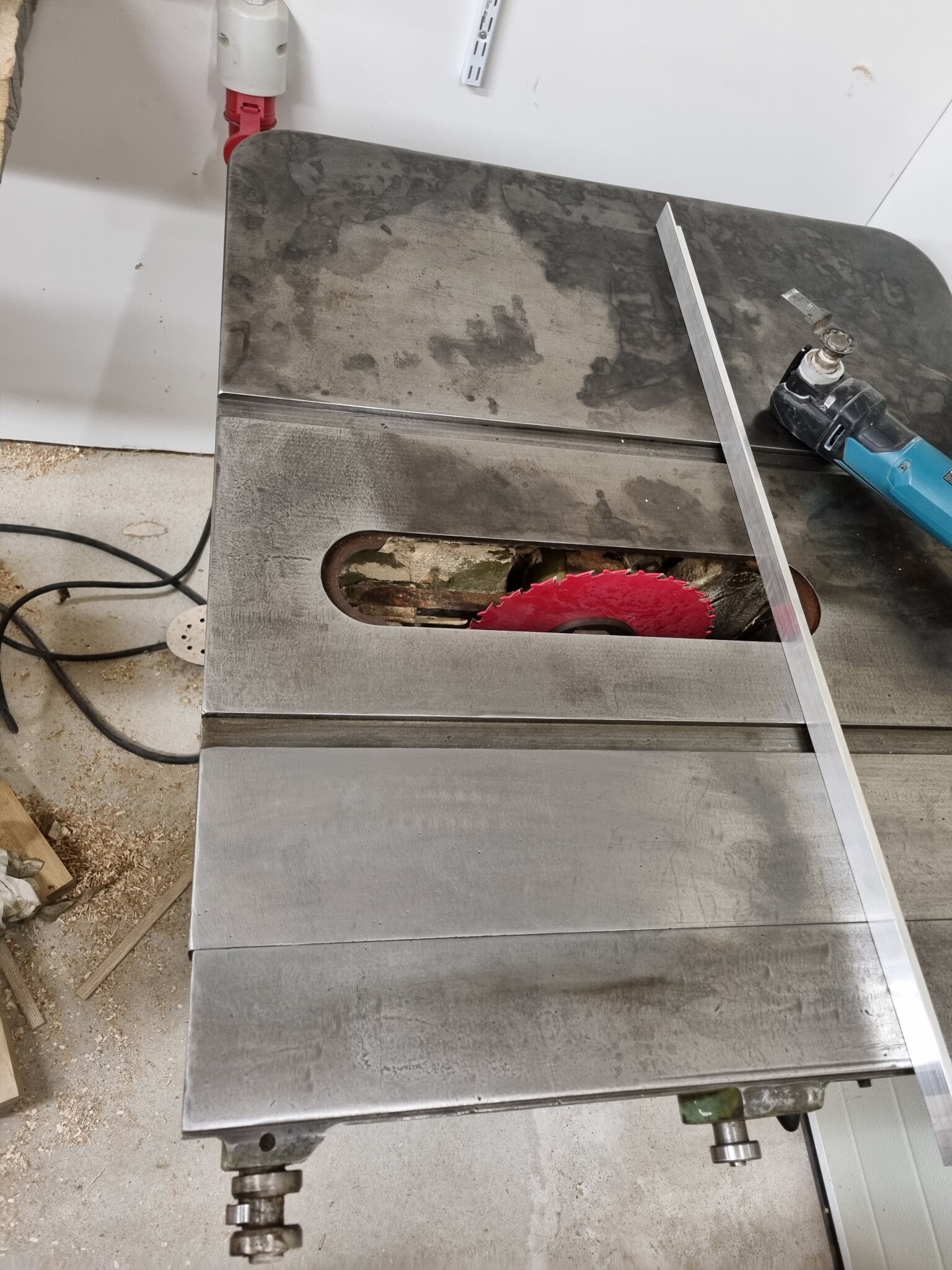

Började idag med att putsa bordet och se vad jag har att jobba med. Körde av det med stålborste på vinkelkapen.
Bordet är plant på alla håll, så det är mest kosmetiskt men det ser rätt tråkigt ut, med många rätt djupa skråmor. Ser nästan ut som man grovputsat med lamellskiva på vinkelslip...
Har den samlade expertisen något förslag? Slipa, polera, vaxa? Lämna in toppen till maskinverkstad för att fräsa av 1mm? Något annat?

Testade att köra av en del av bordet med 240 papper torrt följt av 600 abralon med wd-40. Tror jag nöjer mig med slipning och polering, bordet har en del porer som jag misstänker går ganska djupt, så tror inte jag lyckas få en perfekt yta oavsett vad jag gör. Det är delen under gerings-spåret till vänster som är körd med både 240 och 600. Tänkte att jag ännu tar 1000-1200 och sen björntunga och wd-40.

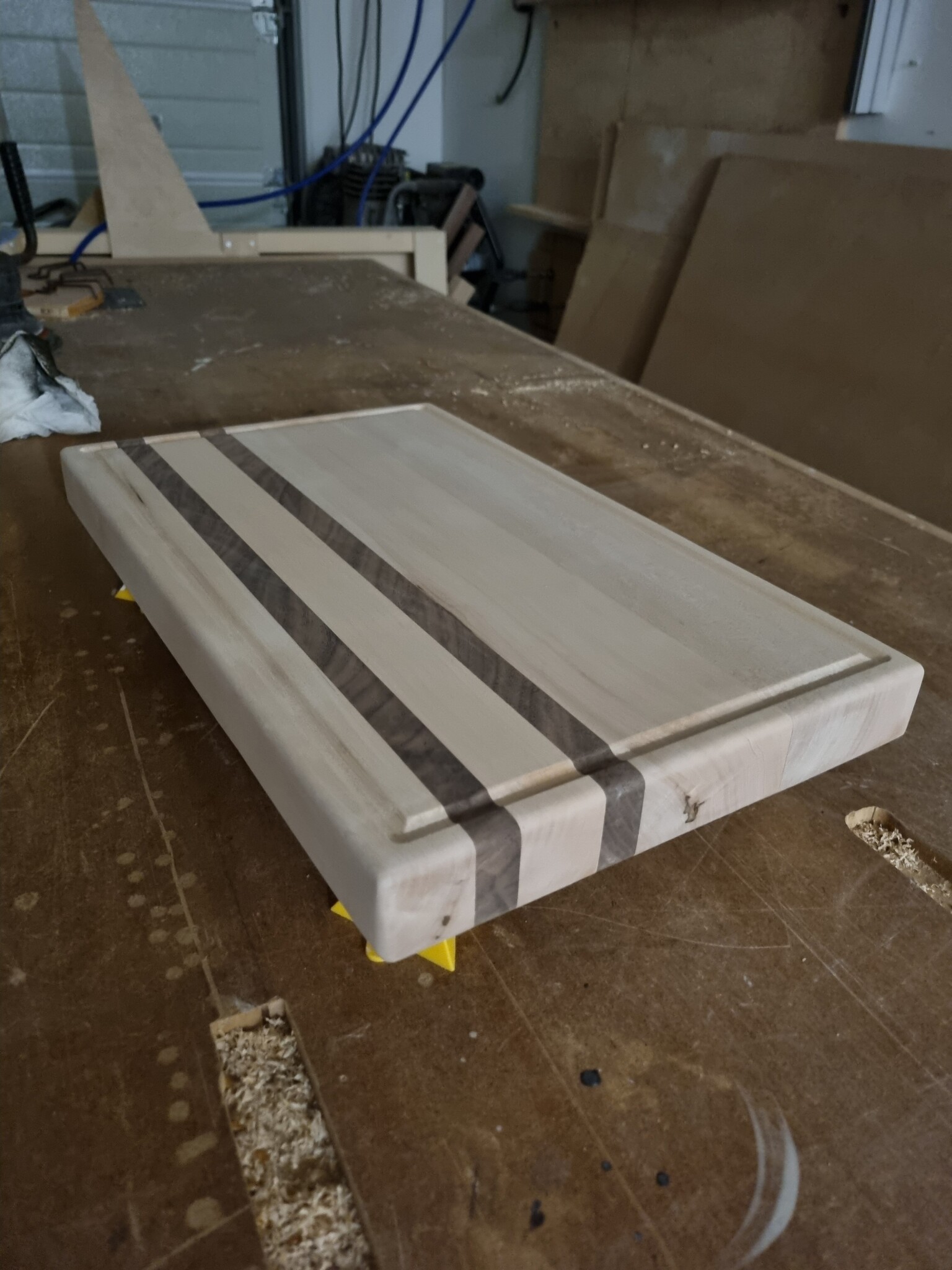

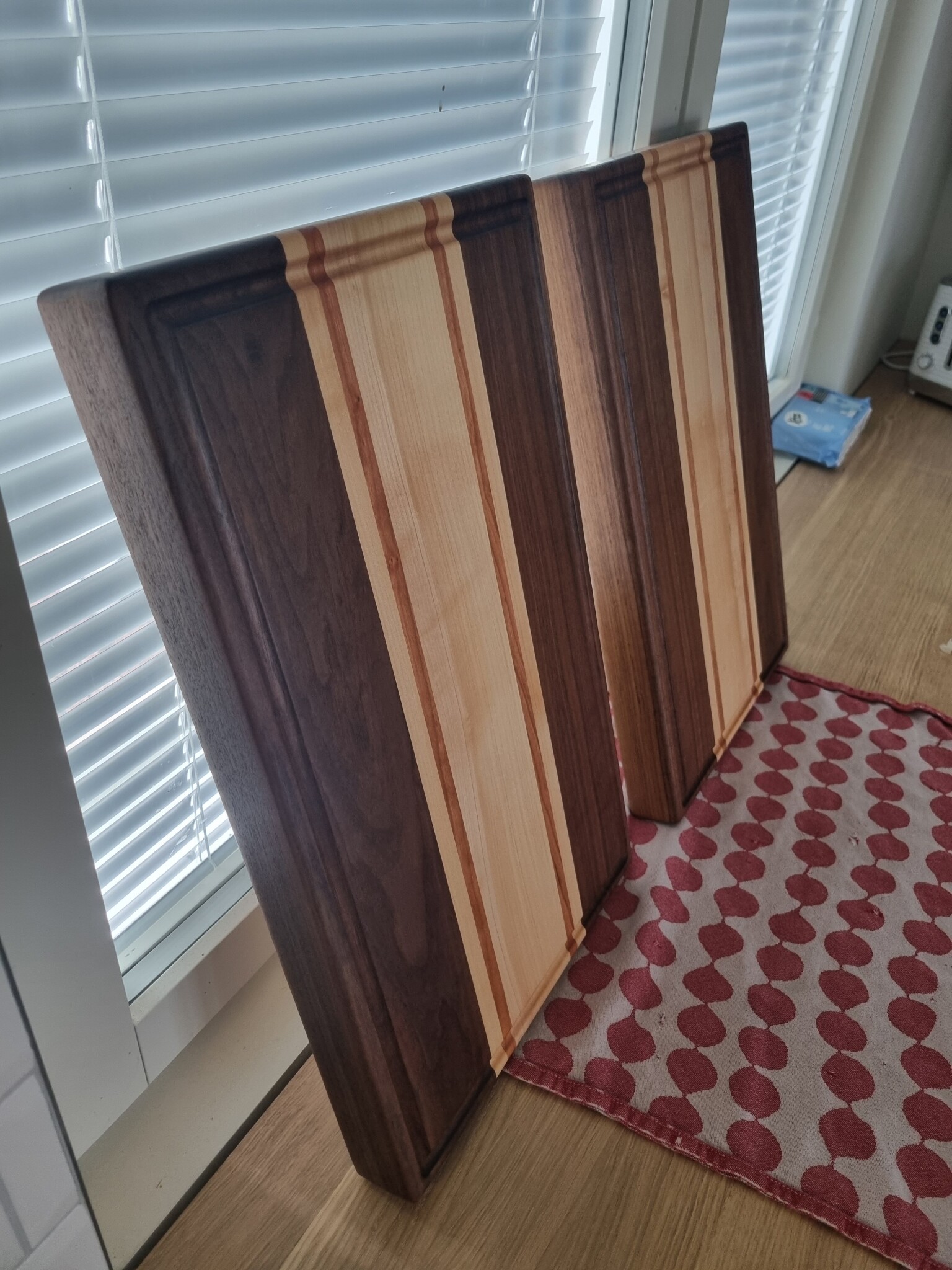

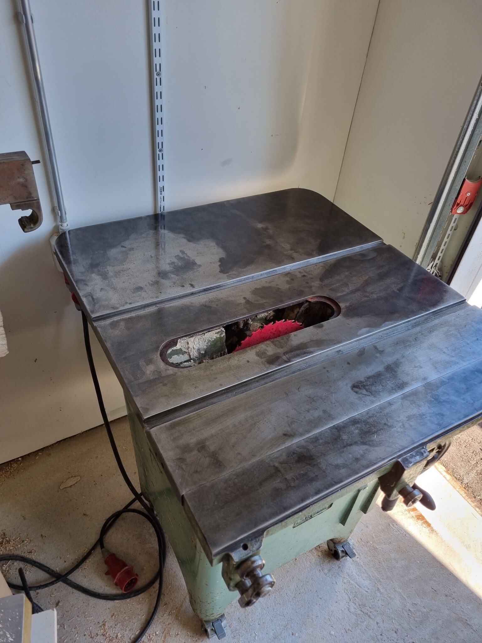

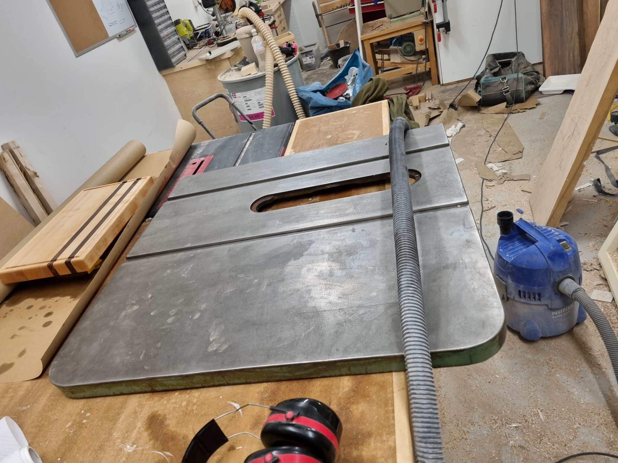

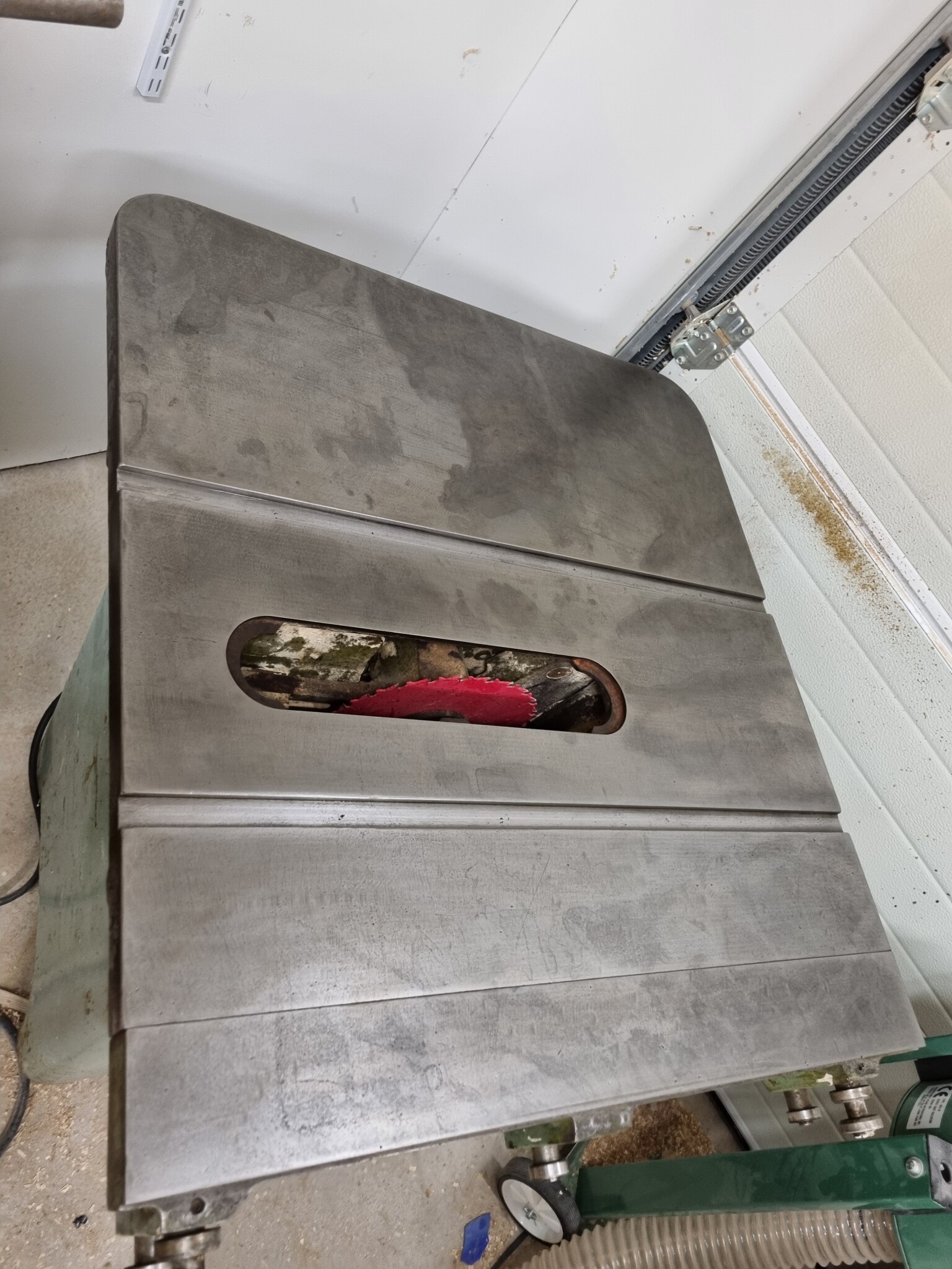

Har varit kämpigt att klämma in såg-mys på senaste mellan dagis-inskolningar, jobbresor, gårdsjobb och snickeri-beställningar (bland annat dessa skärbrädor). Men ikväll körde jag av toppen med 240-600 och till slut röd björntunga och wd-40. 100% plan och slät så jag tror jag stannar där.

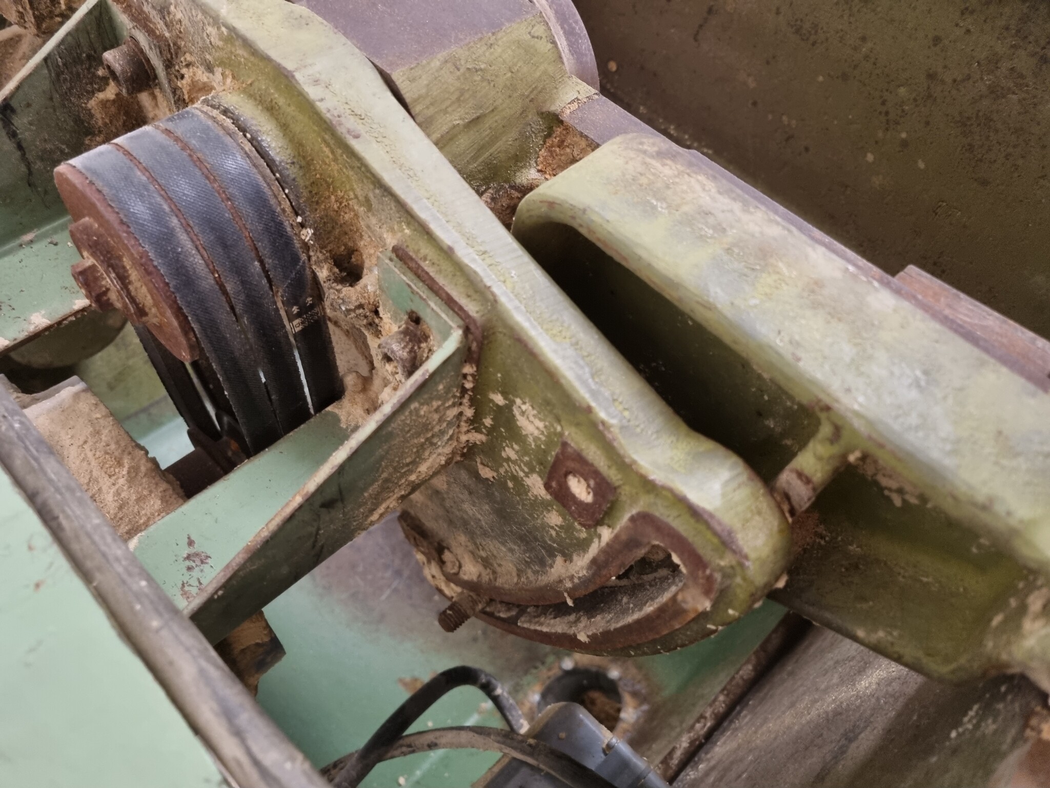

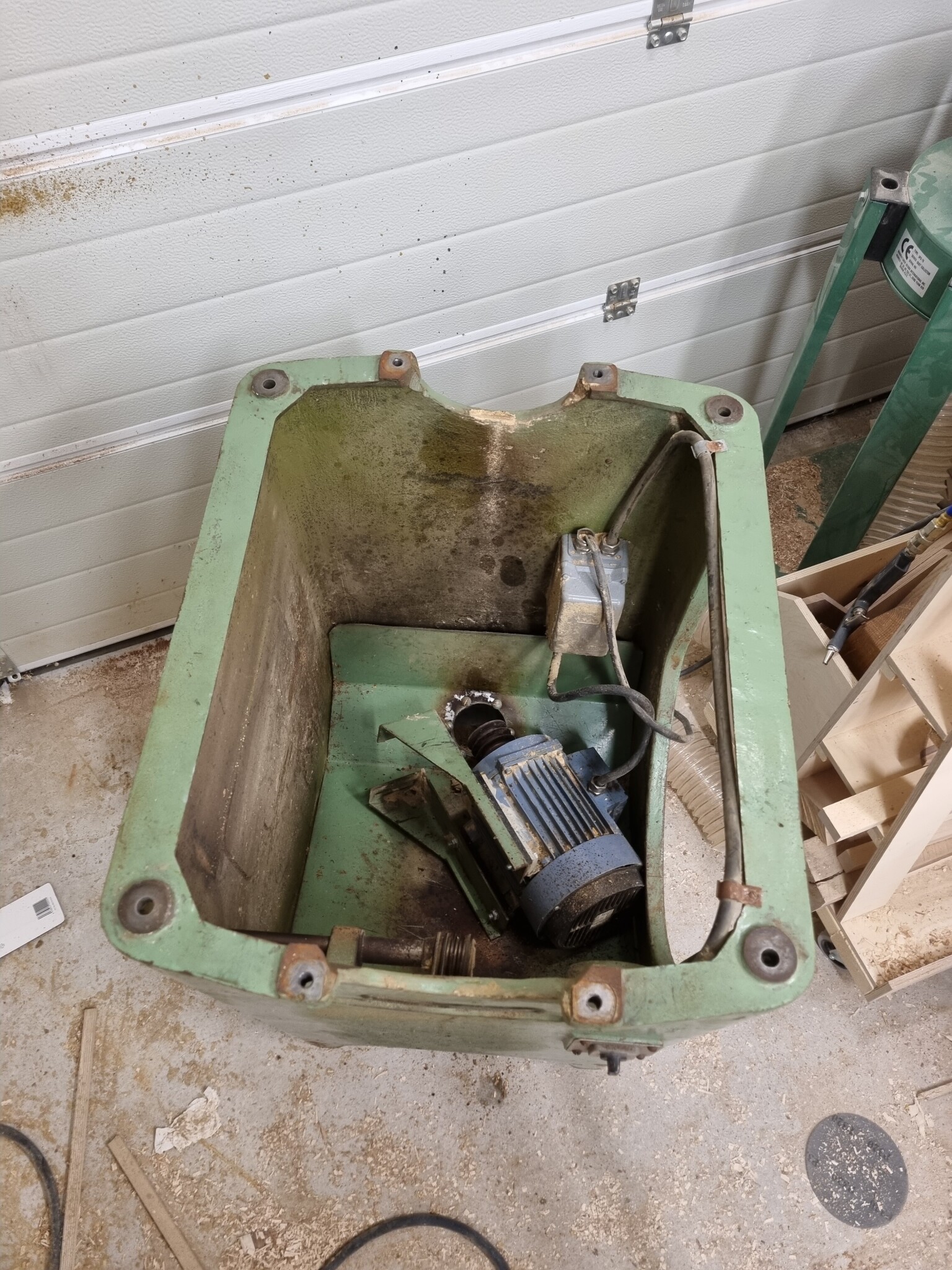

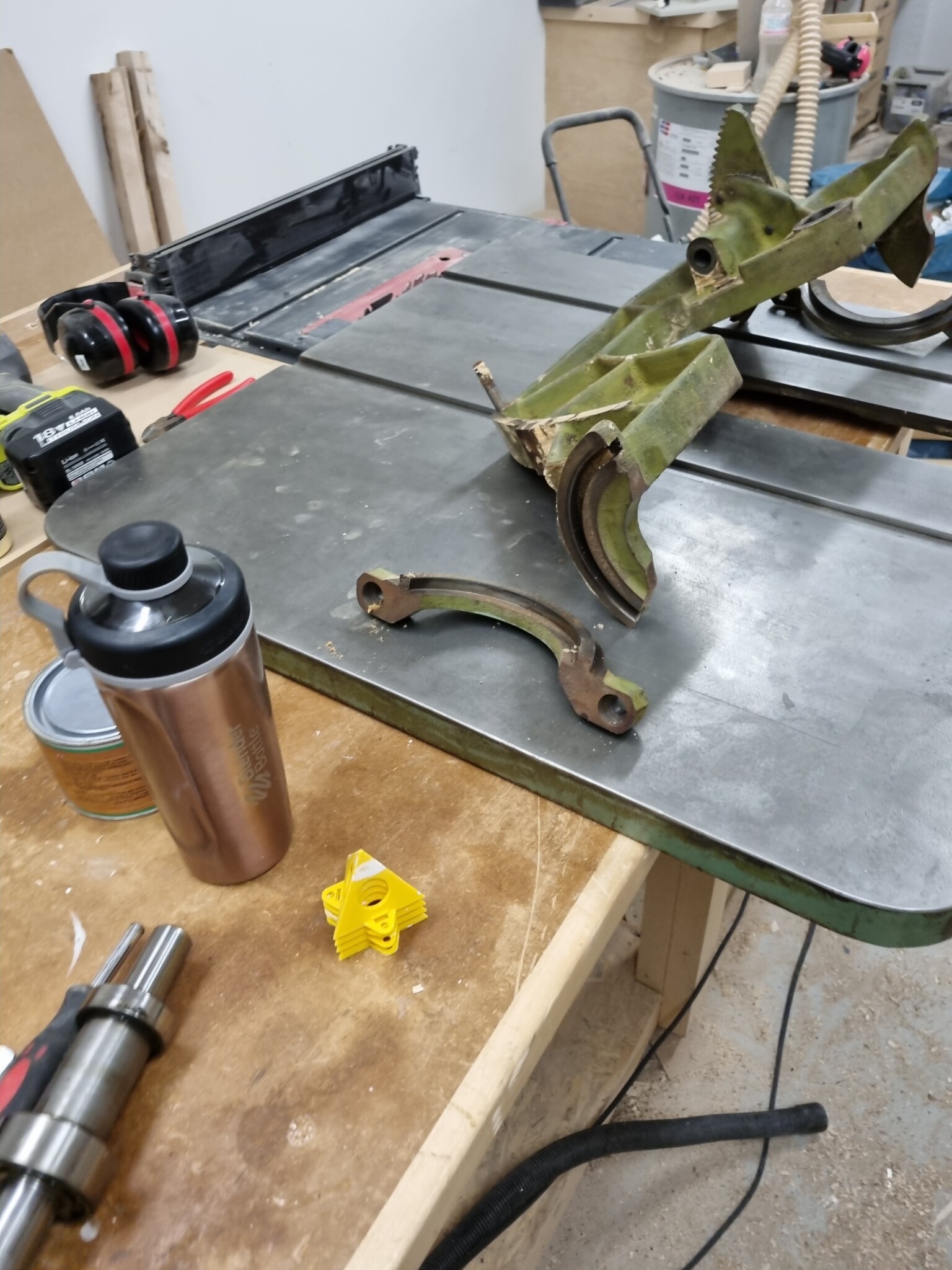

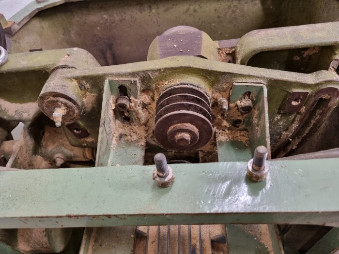

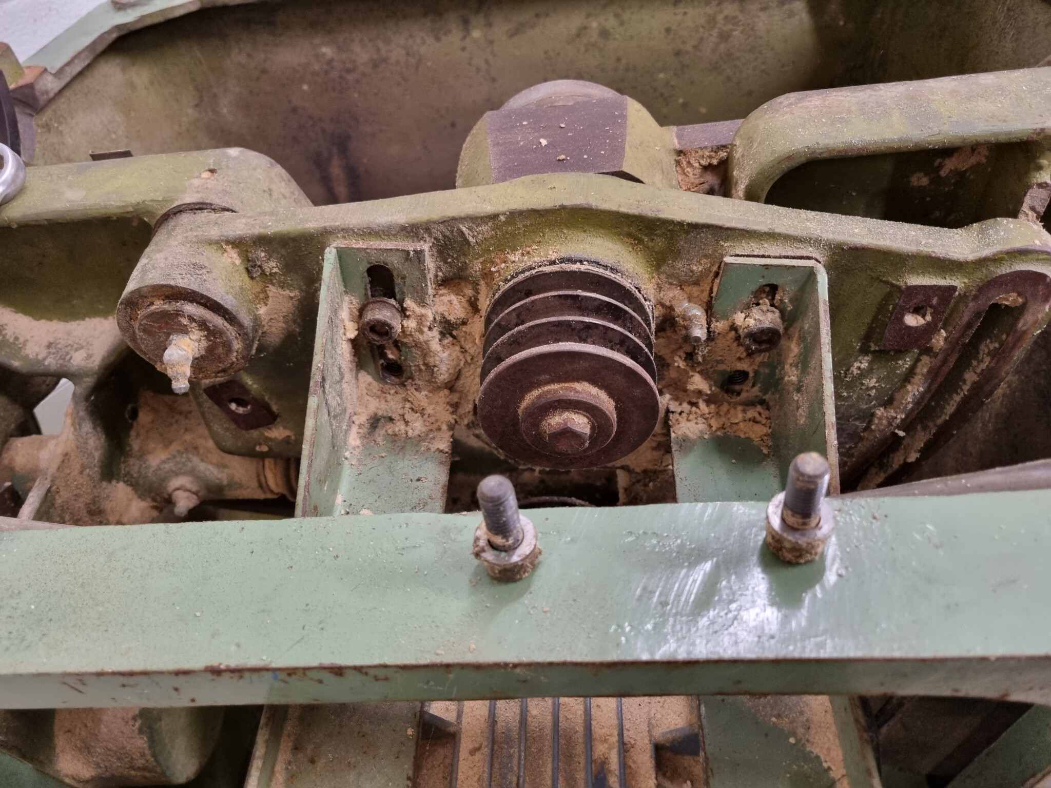

Plockade av förlängningsbordet för justertillsatsen och själva bordet ikväll, det var inte så farligt tungt som jag befarat.
Dammsugit ur innanmätet, tyvärr inga roliga fynd men den har alldeles säkert varit upp tidigare då alla skrivar är nyare svarta insex-skruvar och lossar riktigt fint.
Dock är jag lite ruckel-romantiker så jag plockar isär allt med målet att det nästan ska se nytt ut.

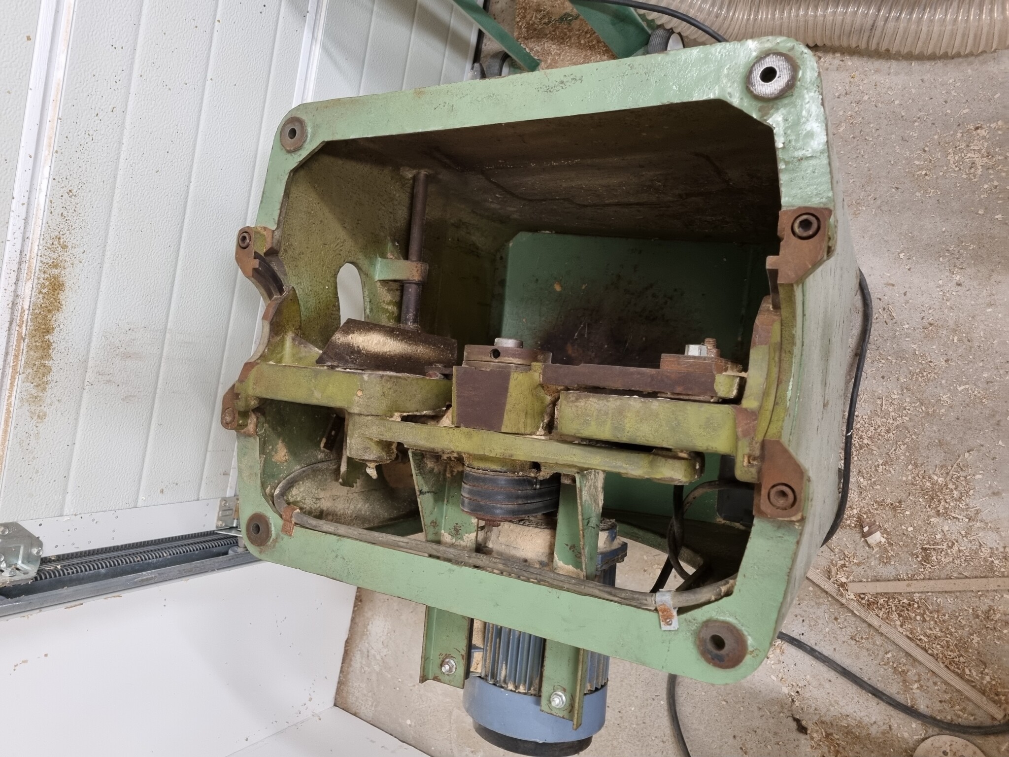

Till näst blir det till att fundera ut hur man plockar isär hela mekanismen, men månne inte min ingenjörshjärna lyckas komma fram till något.
  • Maskinens innanmätet med synliga gröna metalldelar och skruvar, delvis täckt av damm och smuts.
  • Gammal maskinmekanism demonterad, visar bältes- och remskivor med damm och bruksslitage. Mekanism i gröna och bruna färger.
  • Invändig vy av en maskin med borttaget förlängningsbord, visar damm och nyare svarta insex-skruvar.
  • Förlängningsbordet och sågbord i verkstadsmiljö, omgivna av verktyg, dammsugarslang och hantverksmaterial.

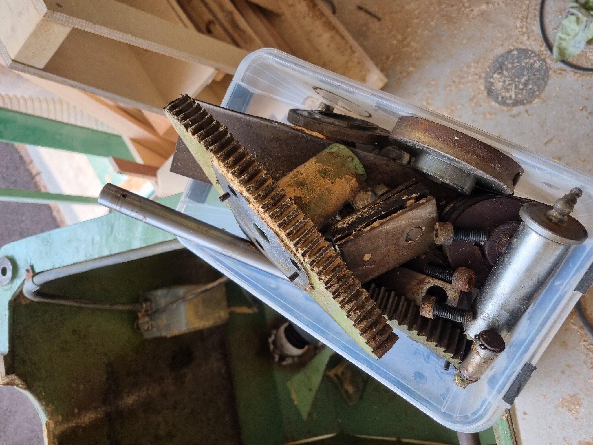

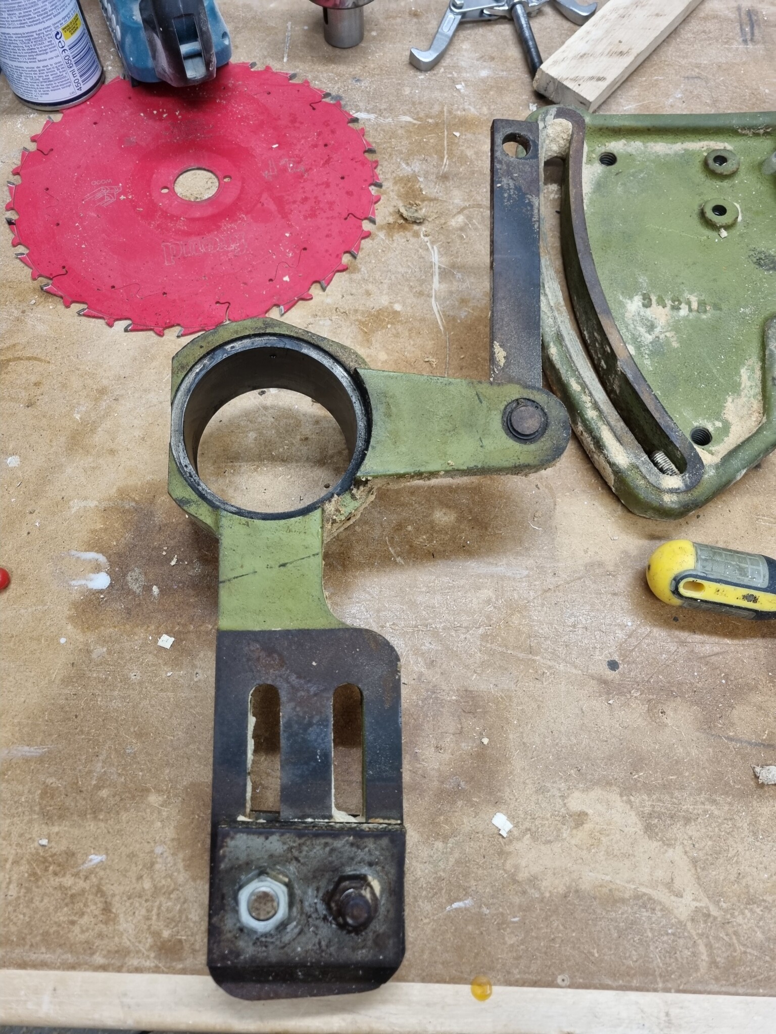

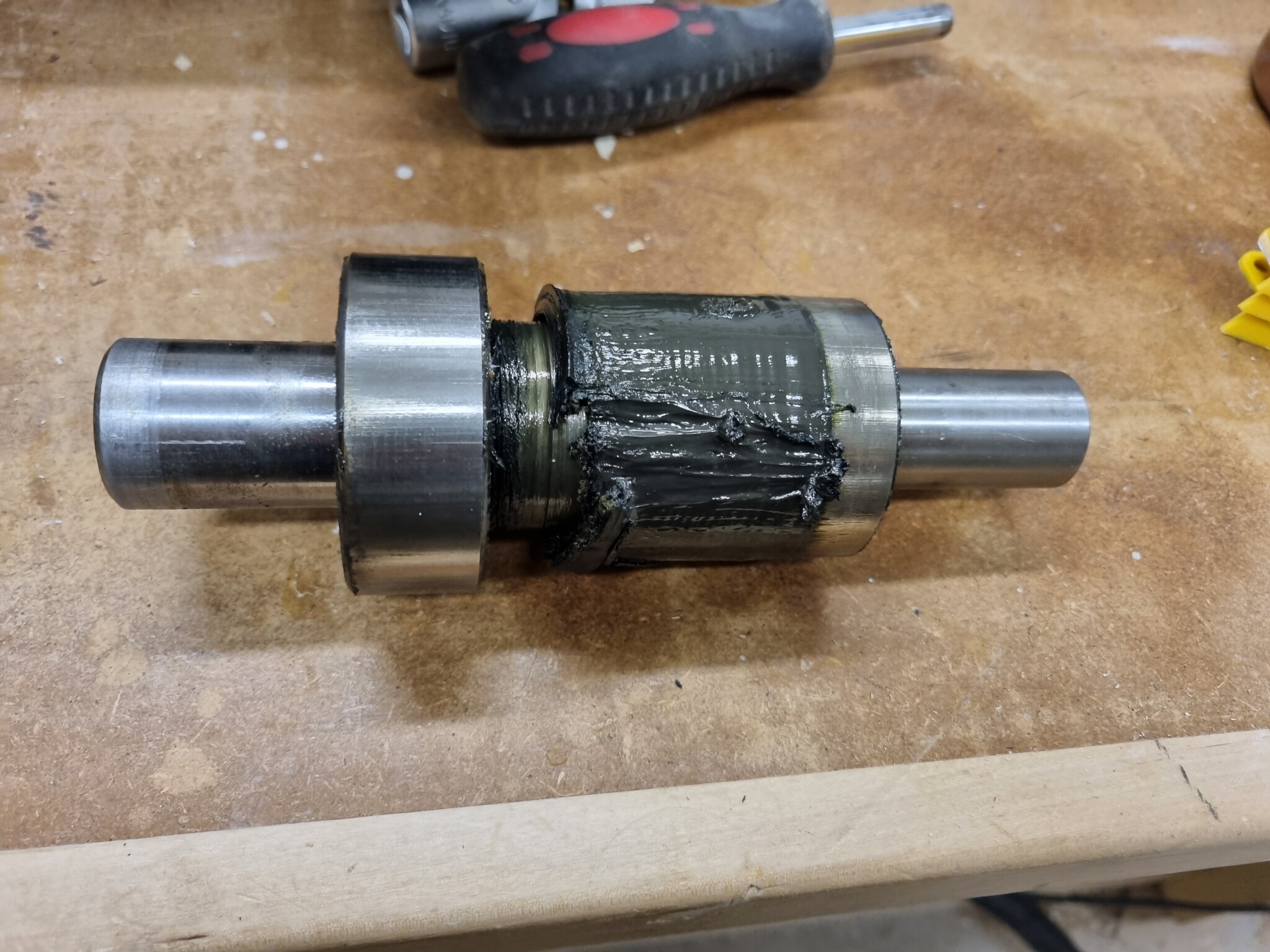

Plockade isär sågen i helgen, tog alltsomallt 45 minuter! Den har nog varit isär förut då allt lossnade oförskämt lätt.
Lagren känns bra men jag byter dom oavsett, rem-ändans var ett billigt 6205 lager men kling-sidan var desto värre: ett 3206 A som inbringade 500 sköna kronor till Wurth med min arbetsplats rabatt (uppemot 900kr på nätet).
Drog av gamla lagren igår och väntar in de nya imorgon. Jag beställde också nya remmar för att allt ska vara tipp-topp. Nu ska jag bara putsa alla delar och måla både allt internt och utsidan (spoiler: det blir INTE grönt!)

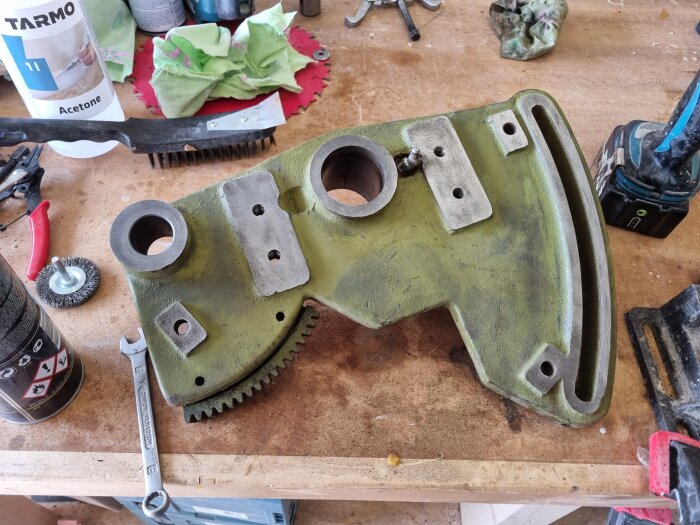

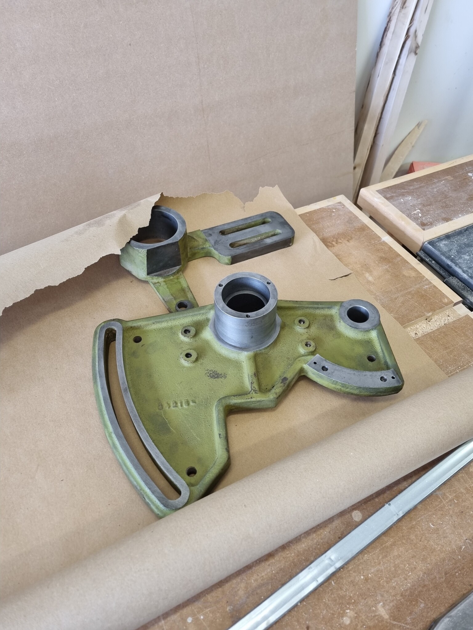

Nya lager monterade på axeln, och har börjat rengöra alla interna delar. Allt grönt ska målas mattsvart (om jag inte nöjer mig med gråa grundfärgen...). Har sålt Skilen med leverans inom ett par veckor så har lite kniven mot strupen för denna såg, för jag har också ett gäng skärbrädsbeställningar liggandes!

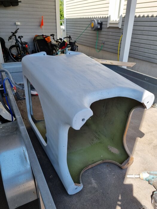

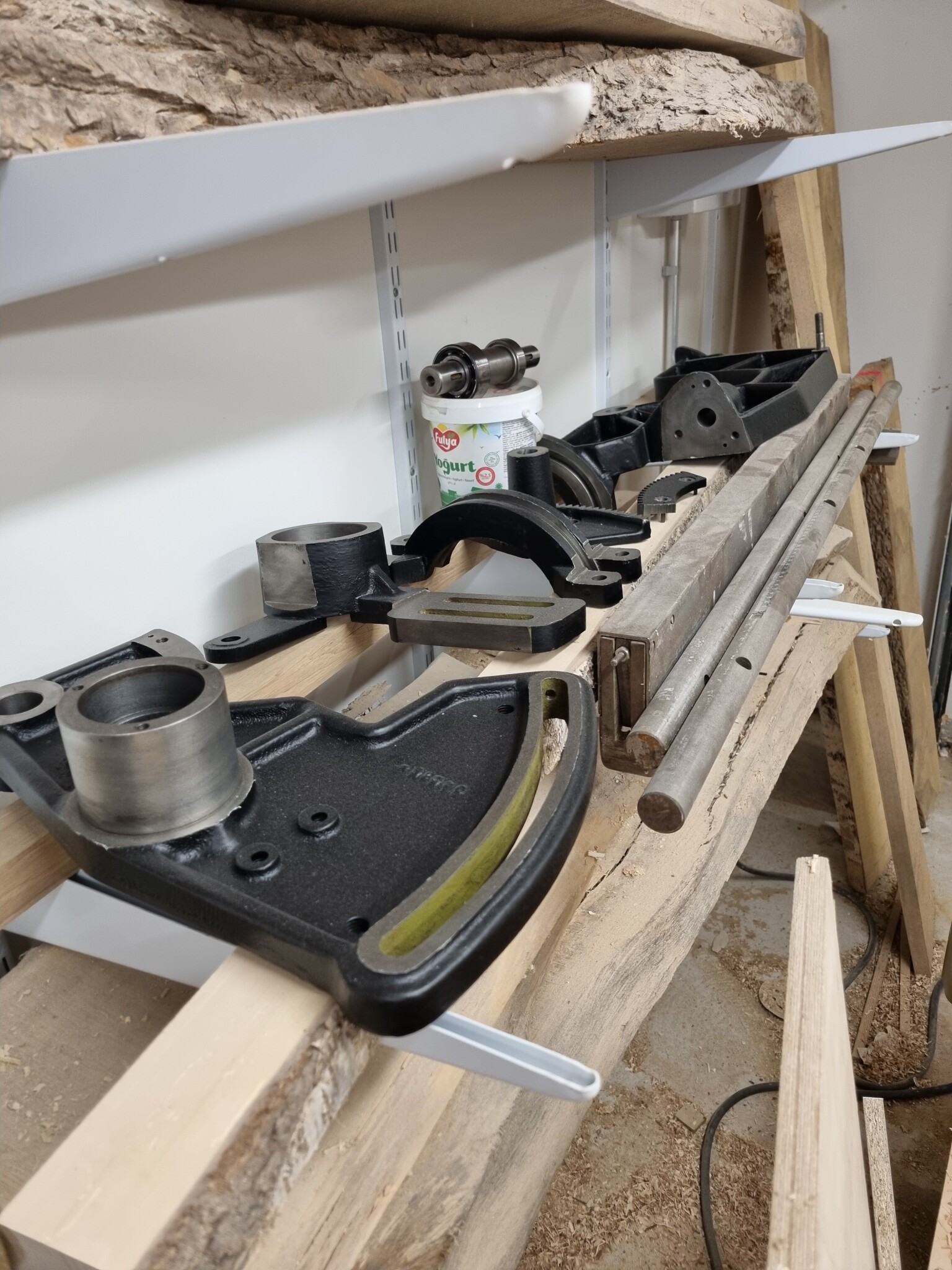

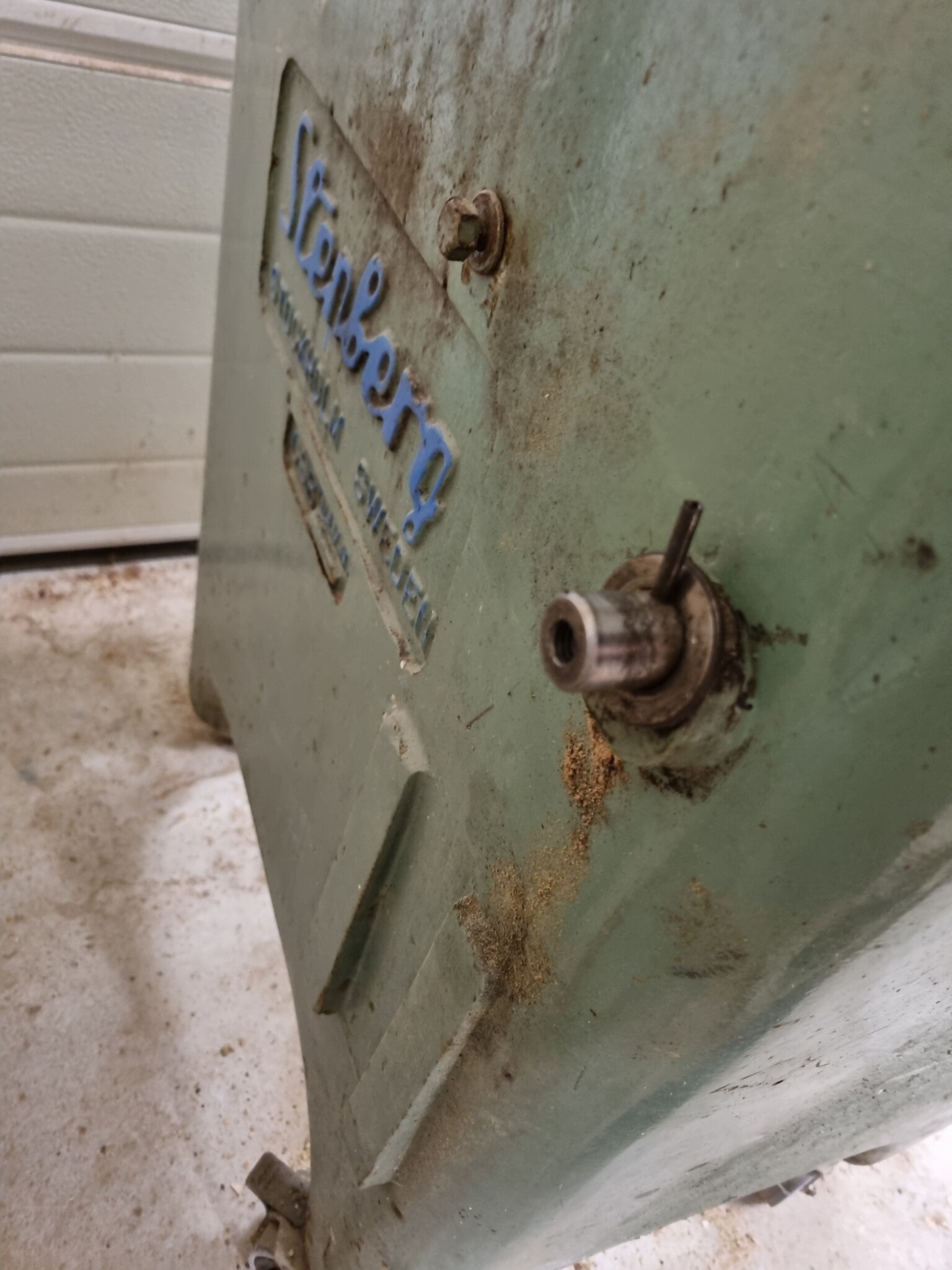

Nu är alla interna delar rengjorda, grundade och målade svart! Körde igår iväg sågfundamentet på blästring, borde få tillbaka det inom en vecka. Sedan ska det målas, tror det blir en off-white liknande Grizzlys nyare maskiner, med detaljer I orange!
Efter det ska allt monteras ihop, anhållet gås igenom och tillverkas en throat plate och klyvkniv.

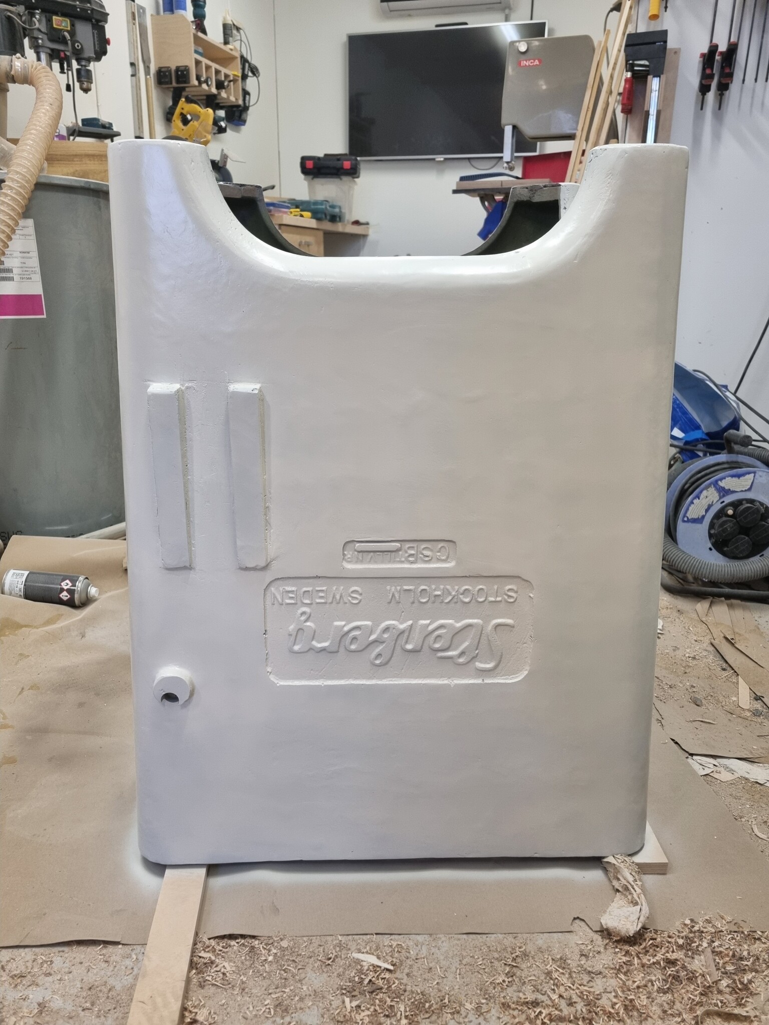

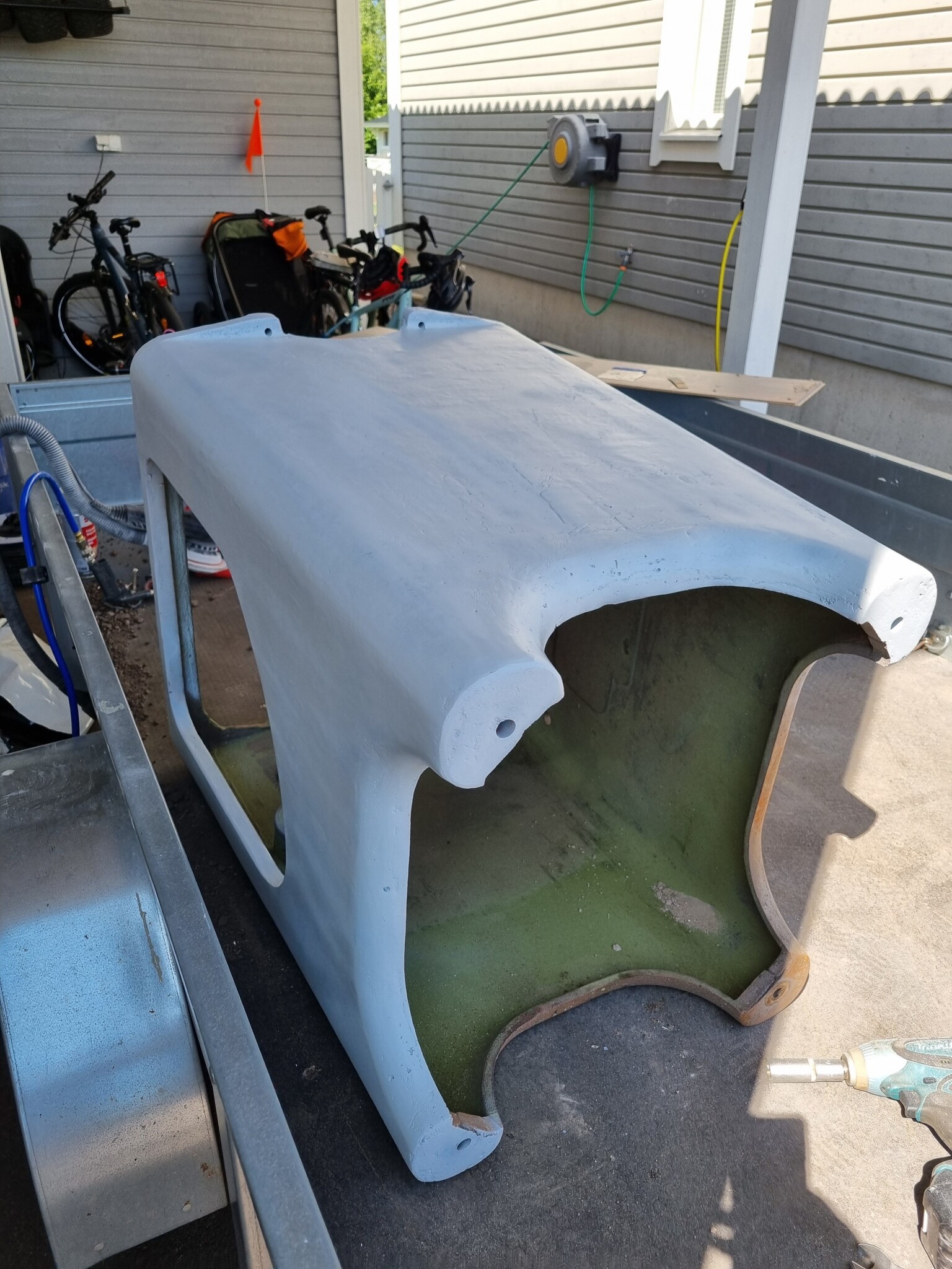

Spackling och grundning pågår av såg-"skåpet". Gjutkvaliteten på gjutjärnet var riktigt dålig, det visade sig att mycket var spacklat från början så att lämna ospacklat var inget alternativ. Men det närmar sig, montering påbörjas nog efter helgen!

Sågen i sin nya skrud! Krämvit RAL9001, sen ska texten bli orange och svarta detaljer I övrigt. Tyvärr tog min sprayfärg från biltema slut så måste hämta mer på tisdag när jag till Sverige på jobbresa över dagen. Ytan är väl inte superslät, men som min kära fru sa igår: "Oscar, det är en såg."
Däremot behöver den som sagt ett varv till eller 2 för att färgen ska täcka helt.
