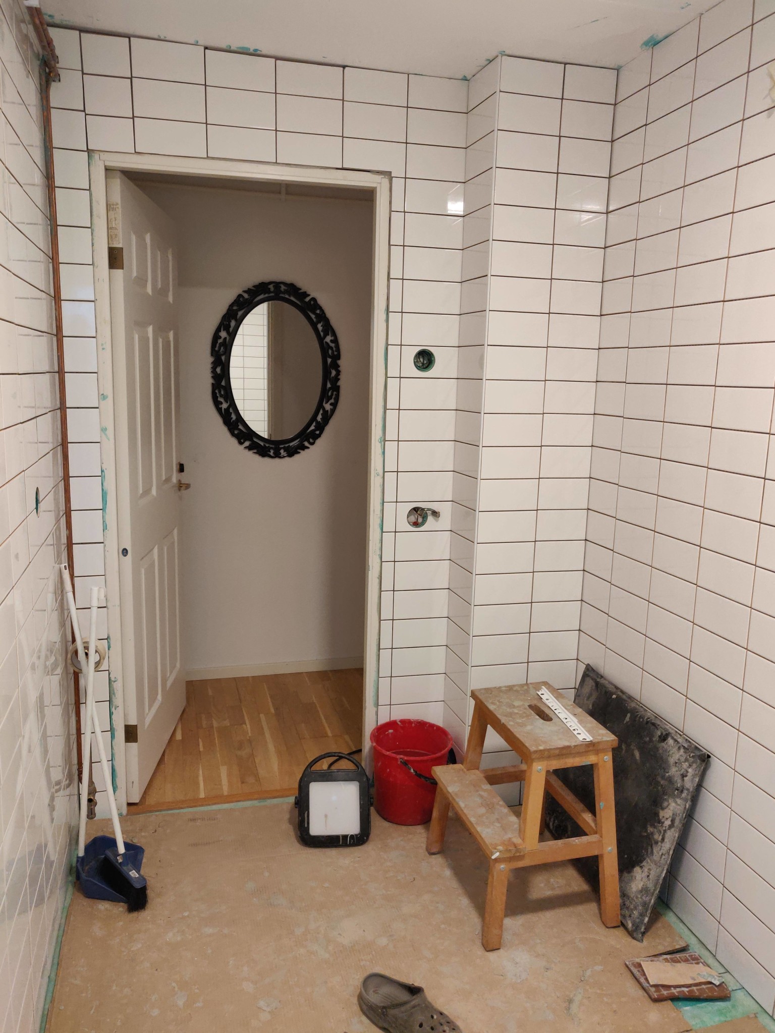

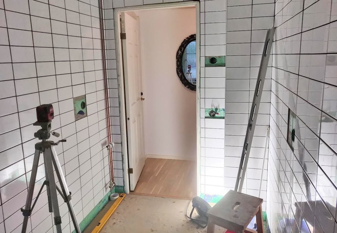

Andra väggen klar nu förutom hörnen och eldosorna. Har fått upp takten nu! En kväll till så är det dags för pysslet runt fönstret och dörren samt alla hörn.
Fördelen med små plattor är att det är lättare att korrigera om man skulle hamna lite snett. Däremot är det värdelöst att rita linjer på väggen att följa för dom ser man ändå inte när fixet är pålagt.
Har haft den turen att det har behövts lite kapning av plattor för att få de sista på plats, på kortväggen så passar de precis utan kapning!
Kakelkapen kommer att användas flitigt framöver. Den som har använt en sån vet att den skvätter vatten rätt betänkligt så man ska hålla till på ett bra ställe och inte stå direkt bakom vid kapning. Sen är sista centimetern kritisk och det verkar som om det är nästan omöjligt att få till en rak avslutning utan det spricker nästan alltid åt nåt håll vid dom sista millimetrarna, hur sakta man än matar. Nu gör detta mindre för dessa kanter kommer inte att vara synliga men det känns ändå lite tråkigt så man undrar ju om man gör rätt?
Snyggt jobbat! Angående kapningen, kan du inte vända på plattan och kapa från motsatt håll och mötas på mitten för att undvika sprickor på slutet?

Naturligtvis så drar du ju inte fix över linjen som du har ritat
Eller så använder du en laser......
Har aldrig förstått varför man lämnar håltagningen till sist, dom brukar jag ta efter hand man sätter väggarna så är det gjort.

Mja, vänder man på plattan så måste man ju justera anhållet exakt till samma bredd för man vill inte kapa med baksidan upp, det ger ofta fransningar. Det går nog men blir rätt omständligt om det är många plattor det gäller.
Det här "tipset" med linjer på väggen har jag hämtat från s k instruktionsfilmer... Jag har en laser men använder den bara längst ner. Jag har nu en diff på ca 5 mm i hörnen har jag upptäckt och jag vet inte om det beror på väggen i sig eller om jag har lagt raden slarvigt men det är så lite att man inte kommer att märka det.
Har inga (stora) håltagningsborrar utan ska få låna dessa och därför väntar jag tills jag kan göra alla samtidigt. Provade med en s k papegojtång (ny!) med att försöka knipa ut bitar ur en tänkt halvcirkel på en provplatta men den sprack när man närmade sig kanten. Har också sett dom som använt kakelsågen till att göra längsgående snitt från kanten och in och sen knipsa bort dessa bitar och det kan nog funka om det är en stor halvcirkel som ska bort men är det ett hål som ligger längre in på plattan går inte den metoden att använda.

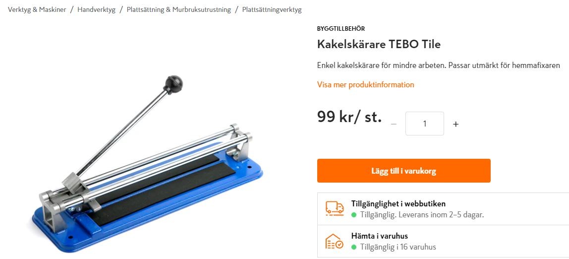

Köpte en sån här igår. Det skulle man ha gjort direkt och 99,- är ju inga pengar.
Nu kan man kapa plattorna direkt på plats men snittet vill ändå inte bli riktigt rakt utan man måste korrigera med en fil. Men det går betydligt snabbare än att springa till garaget och starta kakelkapen varje gång. Det tar tid att kapa plattor så hela kvällen gick åt till det, blev ingen uppsättning igår. Jag tänker kapa i förväg så att det sen bara är att mata på.
Mina plattor är inte heller så hårda så när man väl kommit igenom glaseringen är dom rätt lättarbetade. Borrade också upp för rören, har köpt ett borrset billigt på Wish upp till 25mm där jag kunde göra hål för inkommande vattenrör. Kostade någon dryg hundring ink frakt och ser ut så här:

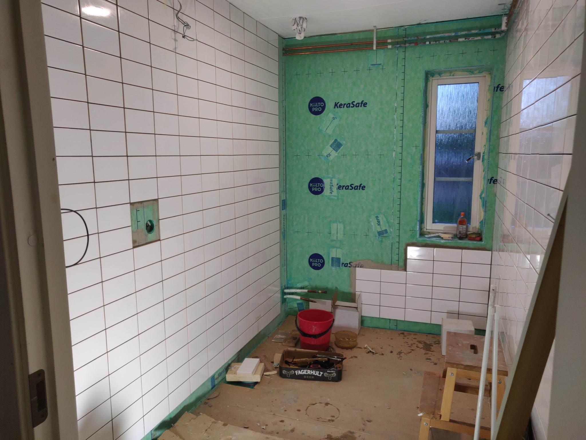

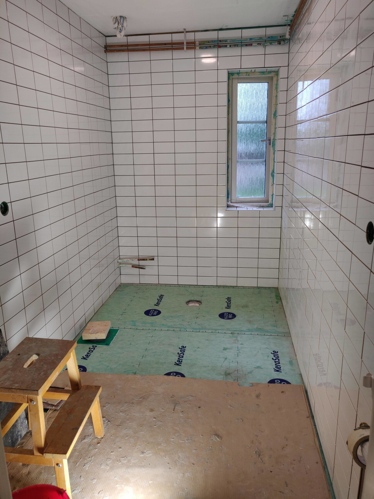

Nu är 3½ av fyra väggar klara, det som återstår nu är främst delen runt fönstret där det blir lite klurande hur man ska gera listen på rätt sätt.
Man kan väl säga att takten ökar i och med att man lär sig taktiken. Märker t ex att plattorna fastar rätt snabbt så det används mindre kakelkryss nu än i början och jag börjar lita mer och mer på mitt ögonmått.
Sen är jag noga med att peta ut överflödigt fix med en mejsel och att rengöra alla plattor med en svamp det sista man gör.
Sen ska även nedersta raden läggas och när jag har lånat hålborren ska det fixas plattor för eluttagen. Sen är kaklingen klar!
Jag kommer att ha en list mot taket så själva avslutet där är inte så kritiskt. Har också hört att om man stör sig på att vissa linjer inte ser raka ut så kommer detta mer eller mindre att försvinna när fogen är på plats.
Gällande golvet så lägger jag sista plattraden efter att ha kapat till dem så att dom passar där. Sen får klinkerplattorna gå emot dem och då blir inte tillkapningen av kaklet så kritiskt.
Vet sen inte om jag ska vänta med fogningen då jag ska ha samma fog i golvet. Får se.

Under sommarhettan har badrumsrenoveringen legat i träda men nu gjorde jag ett ryck då temperaturen har sjunkit till uthärdlig temp.
Har nu kaklat klart! Ett drygare jobb än jag hade föreställt mig och det har blivit en del göra-om-göra-rätt moment. Har blivit en del felkapningar, man har tappat ner nån platta och det har även hänt att dom har spruckit. Men det får man räkna med, plattorna är billiga och det ska bli en hel del spill.
Jag beställde 22 kvm till ca 20 kvm och jag har precis börjat tulla på kartong #21 så det var väl rätt bra beräkning.
Till att börja med: en kakelkap är ett måste! Så är även en sats för håltagning för eldosor och annat.

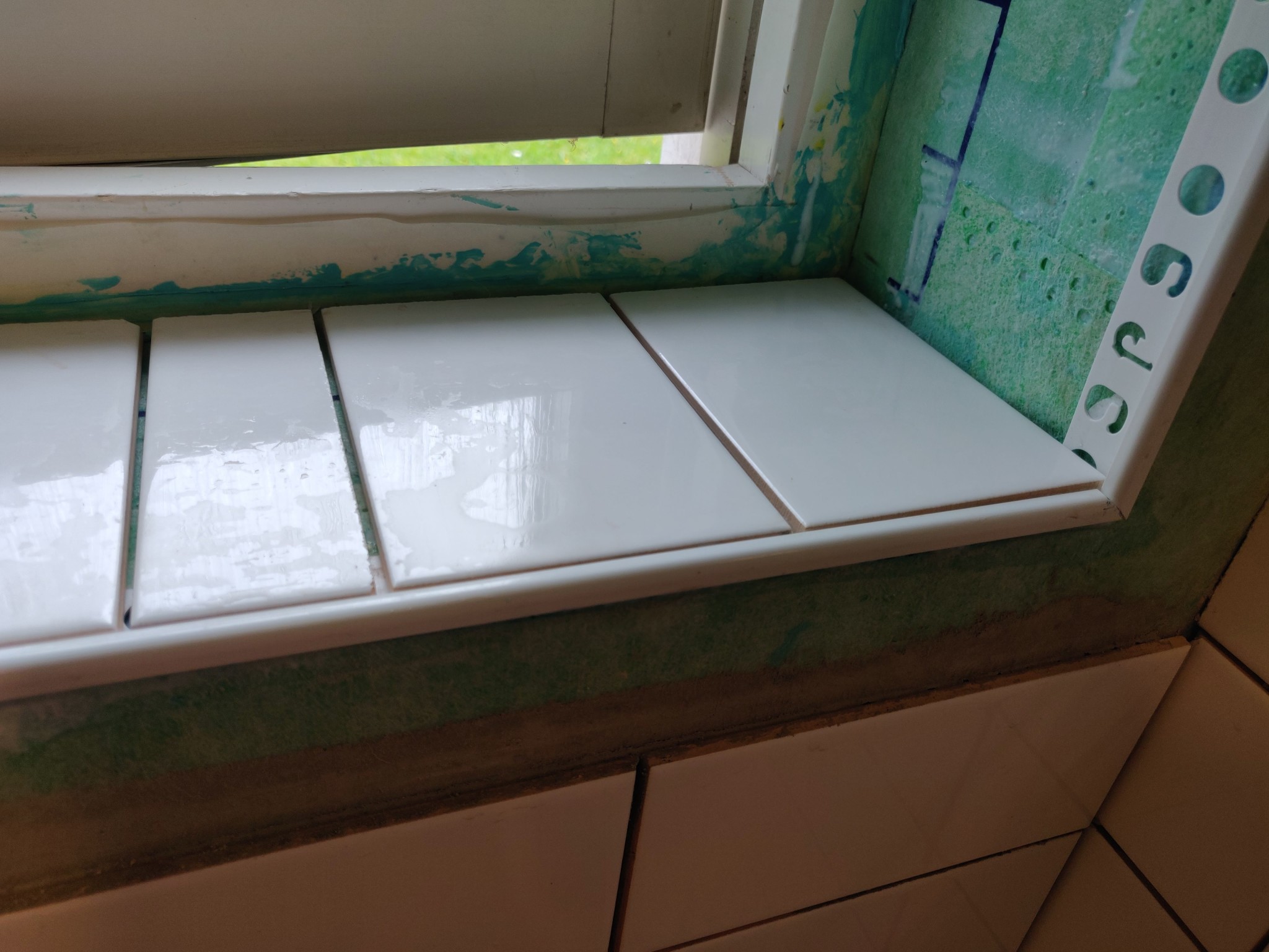

Jag valde sen att sätta kakellist runt fönstret och det går snabbt, blir snyggt och är inte speciellt dyrt (plast). Men det tog en del klurande innan man visste hur man skulle gera dem. Dom går sen att sätta både på utsidan fodret eller på insidan, jag valde insidan.
Så här ser det ut när man sätter kakellist.
Visst, jag ser att jag har gjort en del missar och inte varit 100% noga vid mätningar och annat men what the heck, det är min första renovering och det är främst jag som ska se detta. Nästa badrum kommer att bli mycket bättre.
Nu återstår fogning men jag tror jag väntar med det tills golvet är lagt så det ska ha samma fog. Det återstår också ett annat, kritiskt moment: håltagning i kaklet för att sätta upp radiator, duschblandare och lite annat. Phu!

Ser bra mycket bättre ut med alulister eller vitmålade alulister då plasten kan gulna efter ett tag och sedan så kostar alulisterna inte så många kronor mer.

Sen stod jag också och valde mellan alulist och plastlist men då exponeringen för solljus inte är speciellt stor så gick jag ändå på plasten.

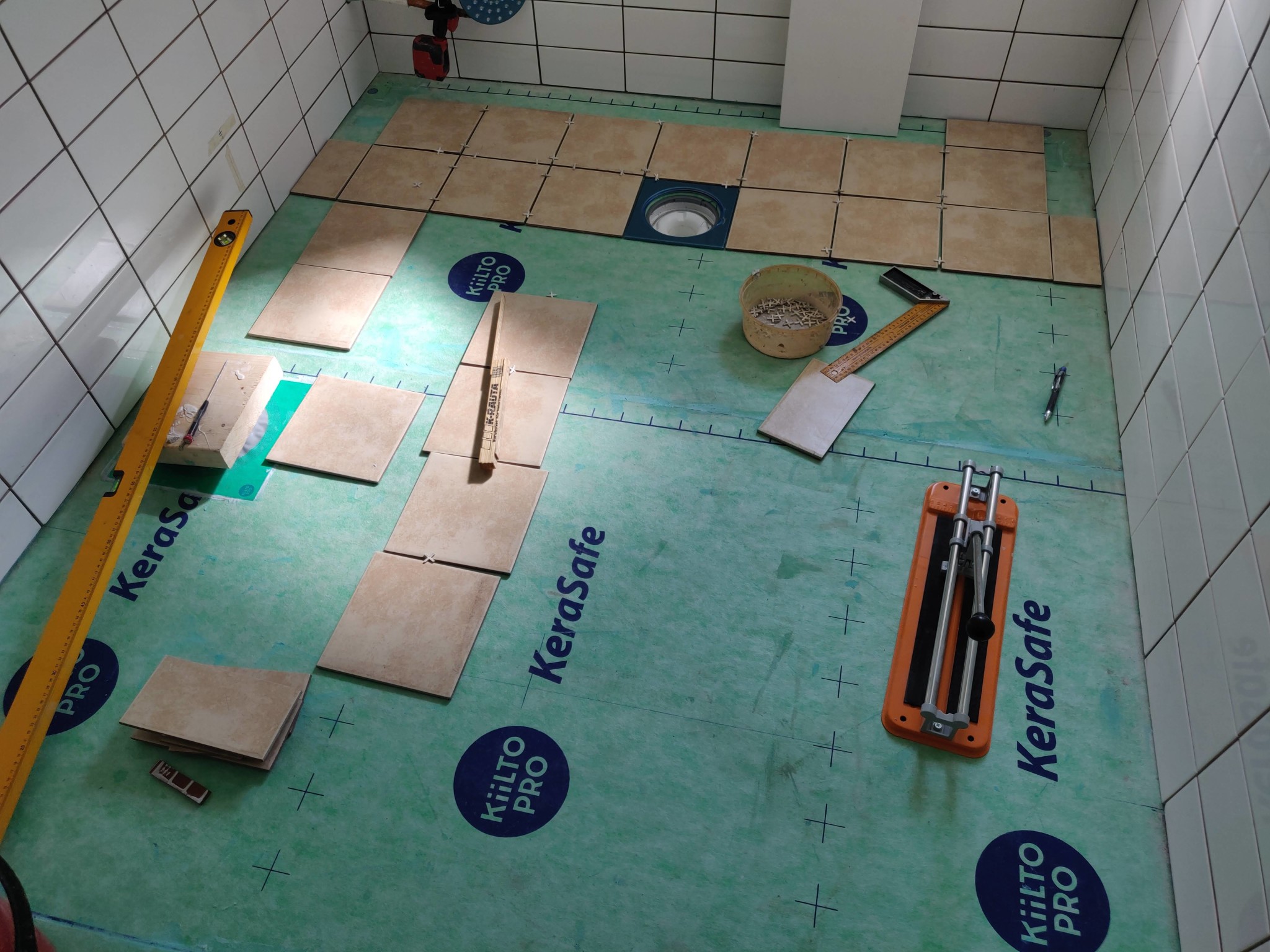

Nu är det klinkerläggning på gång. Jag kommer att utgå från brunnen eftersom ramen råkar ha samma mått som plattorna. Sen kollade jag att det inte blir några små rimskor på sidorna utan såväl mot fönstret som på båda sidor så blir det nästan en halv platta som ansluter.
Jag fick annars ett råd att mäta ut mitten och utgå därifrån, då vet man att plattornas avslut blir symmetriska åt alla sidor.
Har också köpt en tandspackel med 8 mm tänder; detta eller 10 mm ska användas till golvet. Till väggen hade jag 6 mm.
Kvällen har gått till att mäta, mäta och mäta och sen kapa till lite sidoplattor. Klinker är ofta betydligt tjockare än kakel och därmed både tyngre och mera svårarbetat. Kommer att lämna en spalt mot väggen på ca 3-4 mm men det är ännu inte bestämt om jag ska fylla den med silikon eller inte. Separat debatt om detta pågår.
Att rillorna på väggen ska göras vertikalt har att göra med att det ju ska kunna rinna vatten där. Samma sak gäller rillorna på golvet men det blir ju lite knepigt i ett hörn om båda sidor ska peka utåt eller mot brunnen...
Det viktiga som jag har förstått är att vattnet som rinner in via fogarna på väggen kan åka vidare.
I morgon blir det plattläggning.
