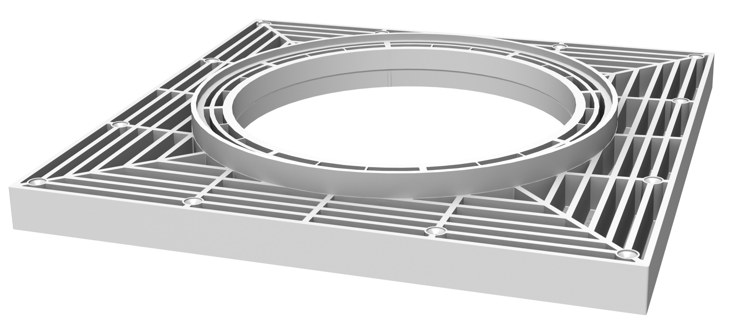

I helgen införskaffades en 22 mm golvskiva, lim, kortreglar 45x70 samt en 45x220 som ska användas för kortlingen till brunnen. Kanske inte behöver använda den större dimensionen på alla bitar men nu finns det i alla fall i huset och det är samma dimension som i golvbjälklaget. Köpte också en 19 mm spånskiva. En lite udda dimension som inte alla har. Varför 19 mm? Jo den gamla MDF-boarden är i den tjockleken så jag vill komma i samma nivå.
Sen har jag beställt Purus-brunn, platta och kniv på nätet då det visade sig att lagersaldot misstämde på den butik i stan där jag först tänkte handla.
Upptäckte också att K-Rauta erbjuder en toalettstol utan spolkant för 2990,- just nu så den känns lite lockande att handla på sig. Det blir nog den limmade versionen i så fall.

Igår fick jag brunnen men tyvärr hade dom skickat fel, fick den med utlopp på sidan och inte rakt ner så det måste dom fixa.
