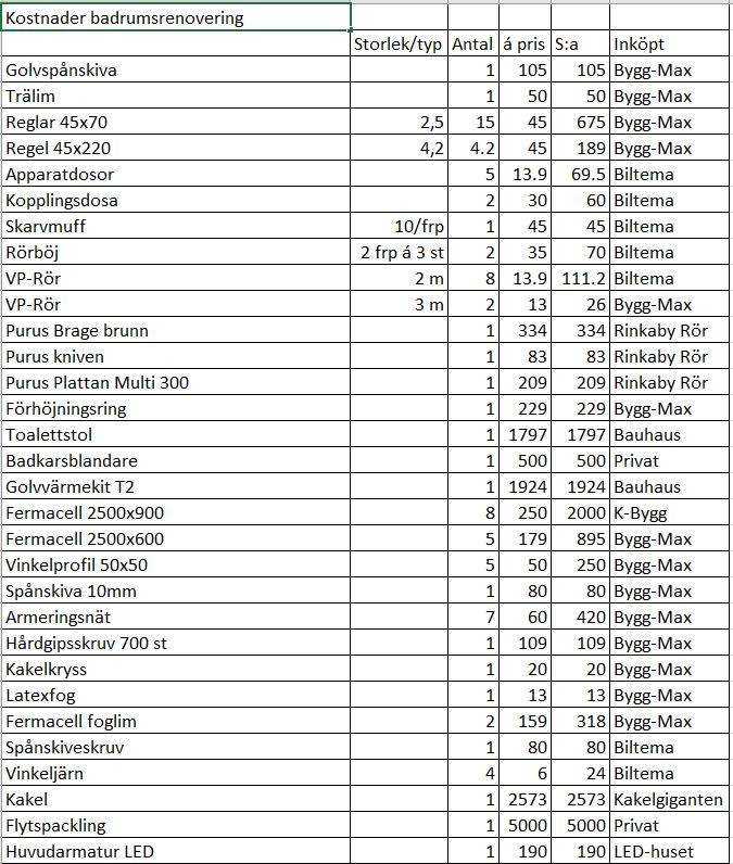

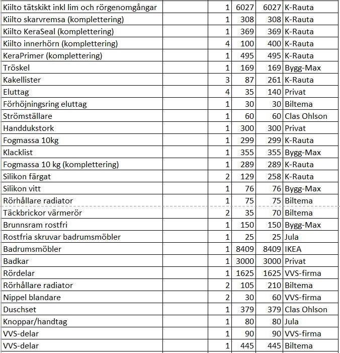

Vad har kalaset kostat då? Ja strax under 50' slutar det på och det innefattar rubbet: fibergips, skruv, tätskikt, golvbrunn, kakel, belysning, klinker, primer, fix, golvvärme, el, VVS, färg, nya möbler och nytt porslin. Det som lejts bort: flytspacklingen, eljobbet och det sista rörjobbet är också inräknat i detta men jag har inte fått räkningen för eljobbet ännu utan bara gjort en uppskattning. Har inga rabatter eller har kunnat köpa ut materiel från någon hantverkare fast en del saker har jag lyckats köpa extra billigt. Har försökt följa branschreglerna minutiöst anser jag själv och allt är dokumenterat i skrift och med bilder så det ska inte kunna bli några framtida tvister där även om jag gjort några mindre avvikelser. Tror inte 200' hade stoppat om jag lejt bort hela jobbet. Man kan också säga att jag har bättre förståelse idag varför det är kostsamt med badrumsrenoveringar då jag själv har fått se hur mycket jobb det är. Har ju även ett till badrum som står på tur…Dock bara hälften så stort, utan fönster och inga värmerör eller radiator men ändå...

Har en mera specificerad kalkyl för renoveringen för den som är intresserad men några debatter om inköpsställen, fabrikat och priser vill jag undvika, tack.
Utöver detta tillkommer eljobbet och frakter för bl a WC och kakel. En del köptes ifjol och priserna kan därför vara annorlunda mot idag.
