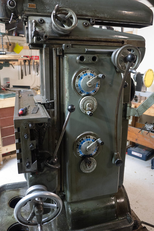

Renovering av Deckel FP2 från 1958

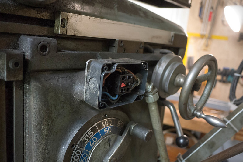

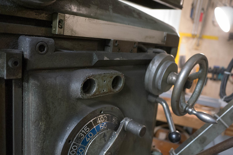

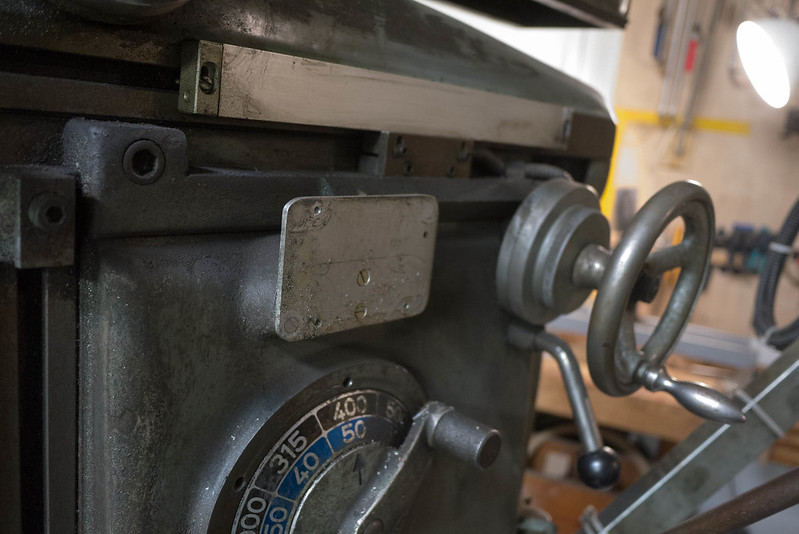

Fortsätter med städningen, plockar bort den där fula strömbrytaren som någon lagt över orginalet.
Orginalknapparna hade rykte om sig att gå sönder lätt så därav denna lösning. Men ful var den och trådarna drog dom på utsidan också. Orginalhålen är gängande och den diameter jag fick då jag gick in dit med skjutmåttet och mätte mot insidan av gängorna säger 26mm men jag vet inte om det säger nånting av värde. Jag hoppas det finns moderna knappar som man kan skruva in där. Jag har inte sett så noga men det ser ut som brytaren är kopplad inte till motorn men till kontrollådan som är separat. Vilket är typ hela poängen förstås med en separat elcentral. Jag har fotat alla kopplingarna i detalj så jag vet hur allt ska sitta ihop igen. Det har jag inte lagt upp dock.

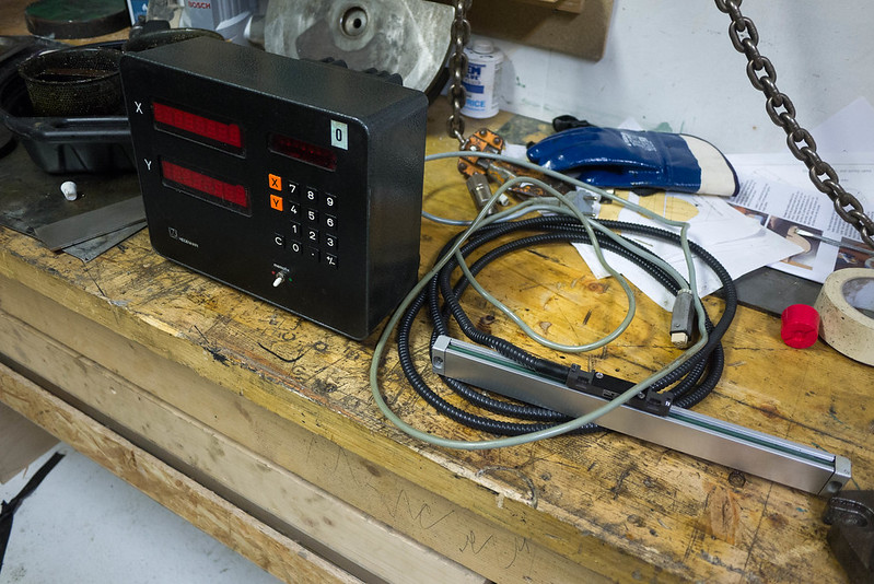

Plockade också av DRO:n, y-skalan funkar inte oavsett hur jag kopplat den så lampan kanske det är. Jag har det söndriga läsarhuvet av x-skalan, kanske lampan där är hel...

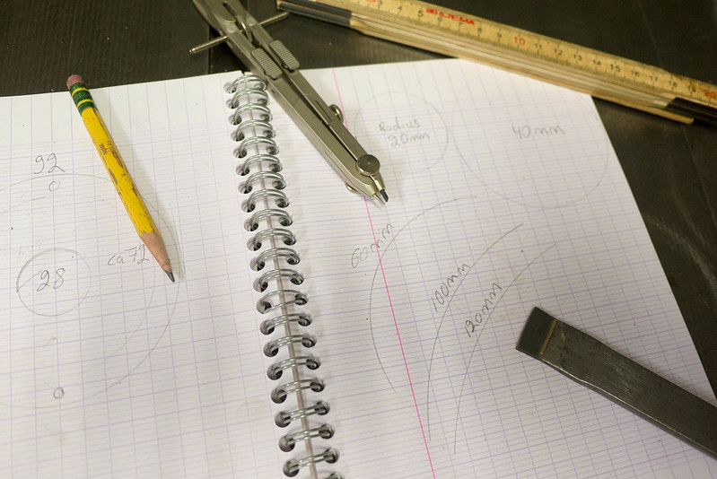

Skavat på en testbit några dar nu men det går inte så lätt, det är så extremt lätt att det tar på sidorna av skavstålet istället för mitten. Muskelminnet måste vara perfekt för att det ska funka, minsta rörelse och det tar där du inte förväntar dig.
Jag började forska i detta och enligt de som jag vet är experter inom ämnet (Richard King bland annat) så ska man ha en radius på skavstålet. 20-40mm radius för finarbetet då man tar ner höga punkter. För vanligt arbete och nybörjare rekommenderas 60mm radius på skavstålet. Finns även 90mm och 120mm för grovvaverkning, men det kan man visst göra lika bra med 60mm. Radiusen på denna i bilden är 120mm eller större bäst jag kan se.
Jag har köpt ett skavstål i hårdmetall från Ryssland som ska lär va av en bra kvalitét och diamantskivor i 1000, 1500 och 3000 korninghet från ebay så jag ska bygga en egen diamantslip för hårdmetall från en liten enfas motor jag har och slipa till en 60mm radie på stålet. Har även köpt en bit 25x4mm kolstål att bygga resten av skavstålshållaren av. Det ska bli med skruv så man kan byta ut bladen vart efter. Även valet av materialet är noga utvärderat innan jag körde på det. Det är viktigt att stålhållaren inte är stum, den ska faktiskt fjädra och böja sig litet, och i mitt tycker får den gärna va lång, den jag gör blir nog runt 45cm total längd tror jag.
Det finns böcker värt med text man kan läsa om detta, speciellt på Practical Machinist forumet. Ett riktigt surgubbeforum ibland, men mycket kunskap.
