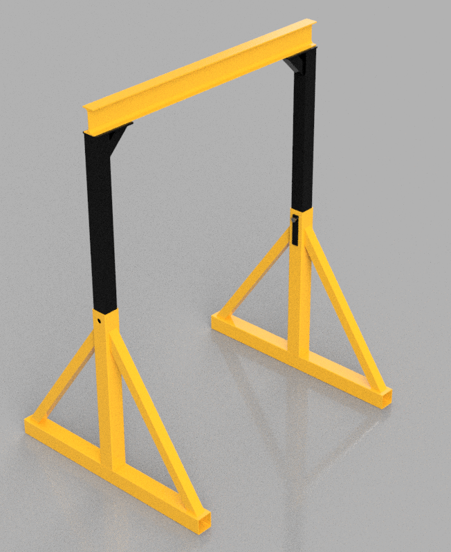

Jag förstorade även diagonalerna på den här kranen igår och enligt vissa jag talar med bör jag ta till större i-balk också, det liksom bara växte hela tiden:
Ja det är jobbigt då garageporten är typ 210 kanske och takhöjden 250 och man kan ju tänka sig man vill få in och ut sakerna... Jag vet inte, desto mera jag funderar på det desto mera lutar jag mot en 2 tons verkstadskran som jag modifierar och förstärker, det känns som den enklaste lösningen som ger mest för minst pengar och tid. Och så har jag sen en kran jag använda för att plocka isär fräsen vidare. Skulle va trevligt om man kom över en begagnad en som inte var gjord i Kina. Har sett några intressanta modeller ibland på andrahandssajterna.

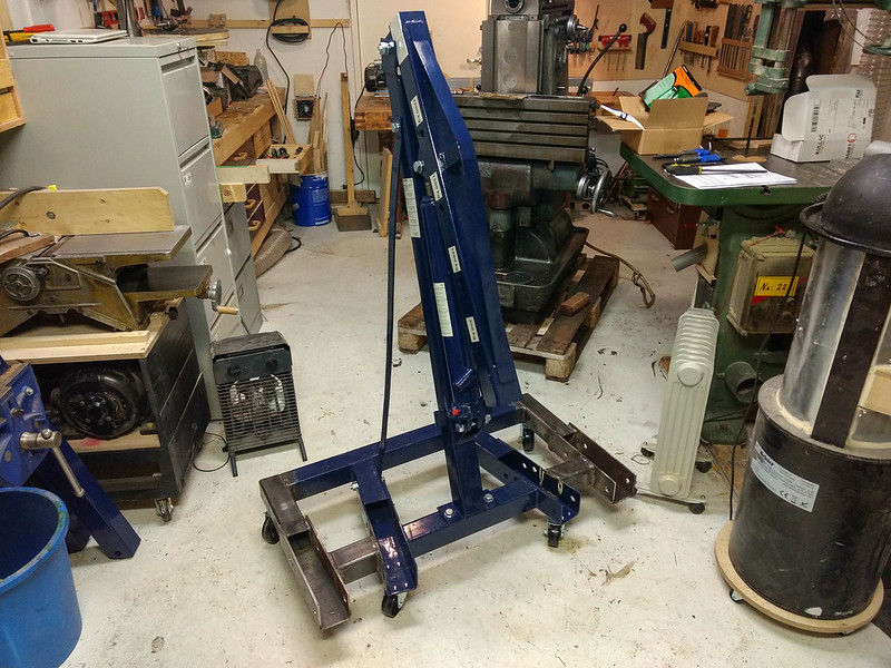

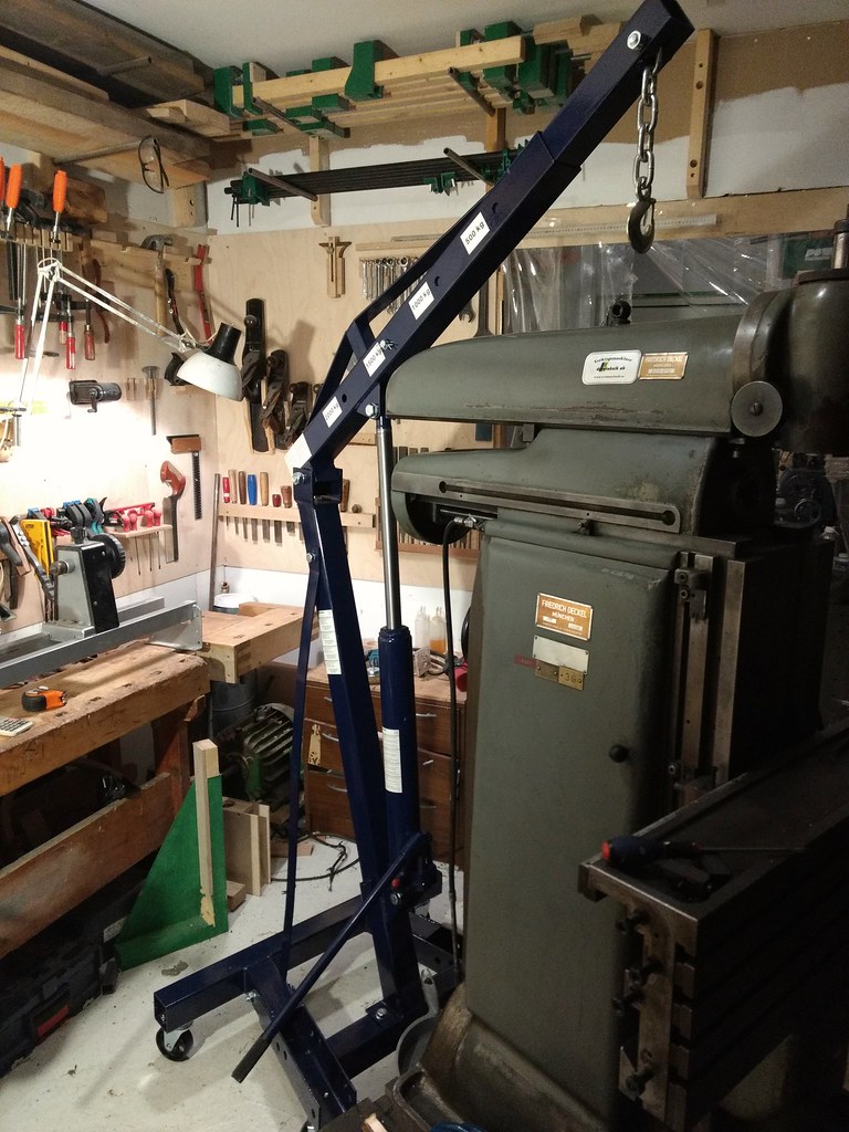

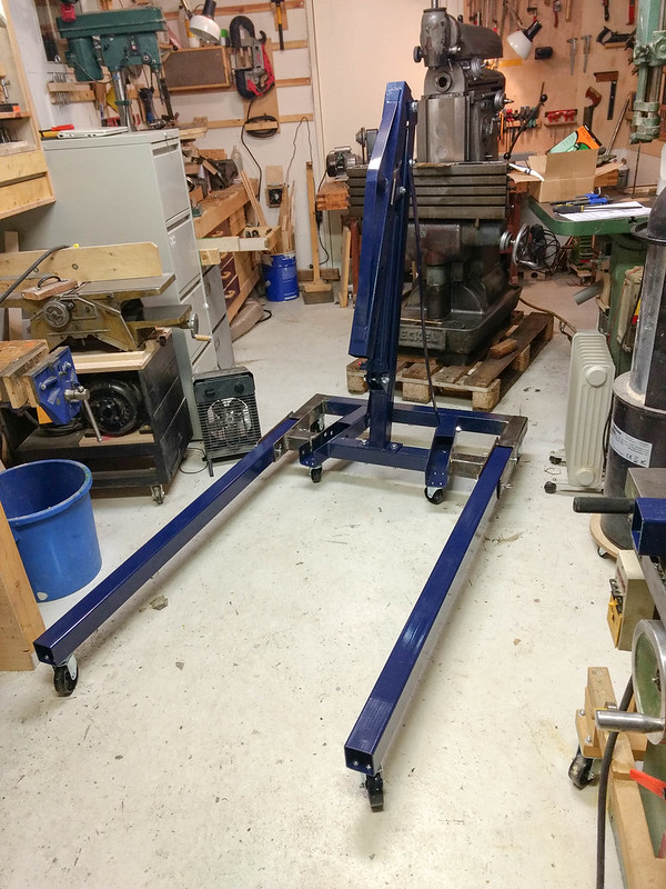

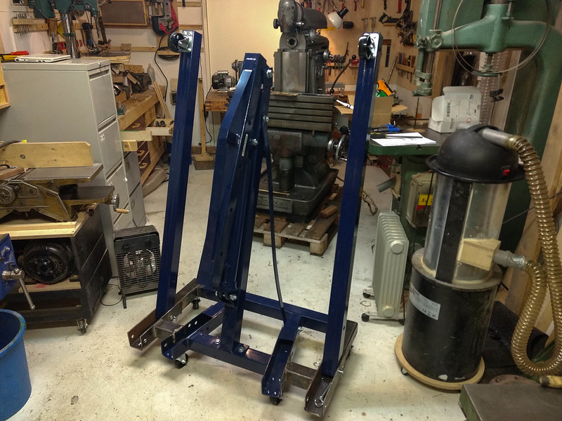

Hostar och är allmänt dålig ännu men har börjat bli bättre efter en vecka... Igår orkade jag montera kranen så jag kunde se hur det blir att se ut. De långa stödfötterna slipper inte under pallen dit dom behöver komma. Basen är dock riktigt passligt bred, 85cm. Det bör således bara vara att svetsa på nya fyrkantsprofiler längst ut på sidorna och fixa infästningarna för stödfötterna så slipper den runt en eur-pall med passlig marginal. Och så ska de nya fötterna stödas upp på korrekt vis och jag ska förstärka konstruktionen lite extra, de där banden ger jag inte mycket för..... Blir en 70x70 balk där som stöder upp, måste bli som natt och dag i styvheten då.
Blir nog bra det här då det är färdigt... Har en plan i huvudet. Kedjan ska även klippas så den blir så kort som det bara går, den stjäl höjd nu. Domkraften är inte maxad i bilden.
Konstruktionen är huvudsakligen gjord av ihopsvetsade 70x70x3mm fyrkantsrör. Färgen var ganska fin ändå, inte sådär fult blå som på BTs hemsida. Hjulen är gjutjärn men axlarna se klena ut.

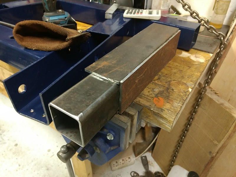

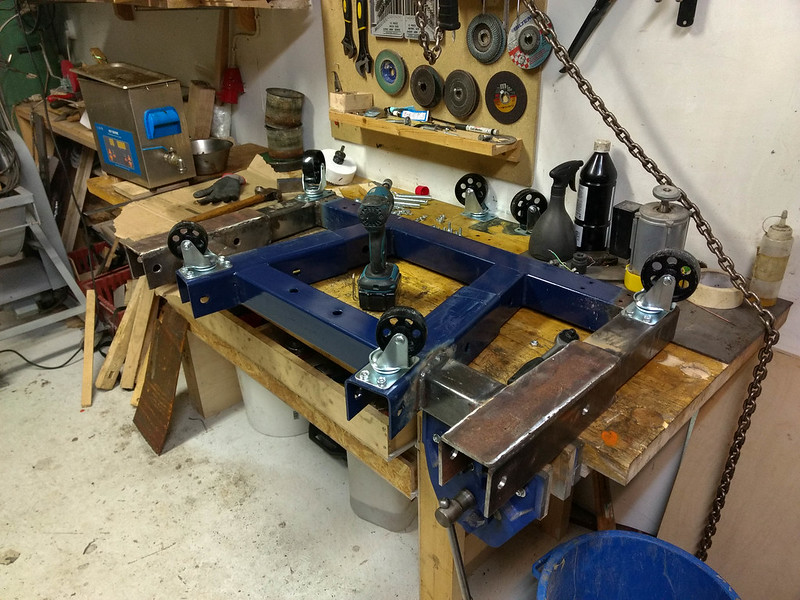

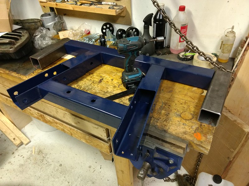

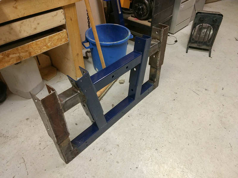

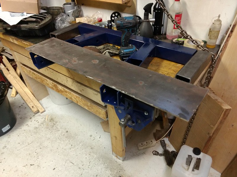

Köpt fyrkantsstång och börjat modifieringsprocessen. 70x70x4mm var vad som fanns i lager så litet tjockare gods än orginalet. Blev att plocka isär kranen igen för detta.
Såhär har jag förestält mig att de nya stödbensmontagem ska komma:
De här fyrkantsprofilerna svetsas fast och U-balkar svetsas sedan fast i dom på samma vis som med de vinklade benen. Sen skär jag till två kortare 70x70 fyrkantsbitar och svetsar fast dom mellan de gamla och nya U-profilerna, på samma ställe som det går en balk nu tvärs över. Detta bör då styva upp ramen och man kan använda stödbenen i den gamla positionen ännu också.

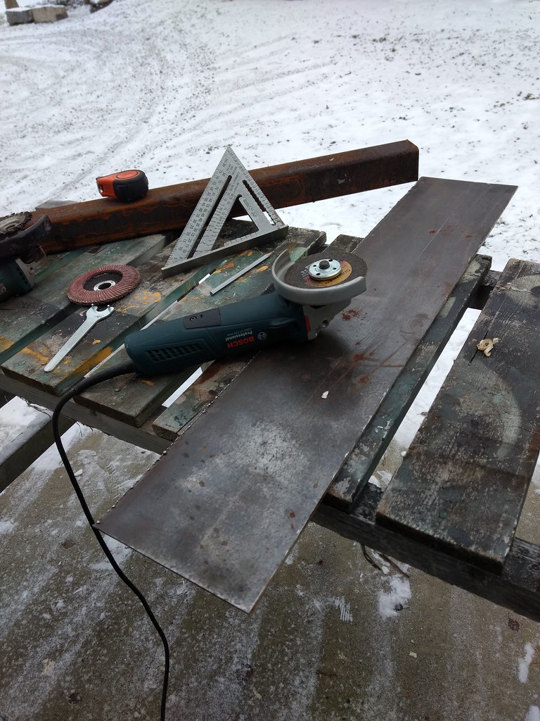

Problem, saknas U-balk, ingen passande dimension fanns att få tag i. Min lösning är att svetsa en egen u-balk från denna bit med 6mm stålplåt:
Ut och skära... Ur denna bit får jag 6st 315x80mm bitar att tillverka två u-profiler av.
Inte alltid det lättaste att skära rakt...
Ungefär hur jag föreställer mig det, ska använda lite tunnplåt som shims innan jag spänner upp allting och svetsar ihop det.
Osäkert om jag bör TIG eller pinnsvetsa detta... TIG så kan jag göra inomhus och slipper frysa... Pinne med OK48 känns som gjort för sånthär svetsande å andra sidan, men dagsljuset är praktiskt tagtet borta och jag avskyr att jobba i kölden.

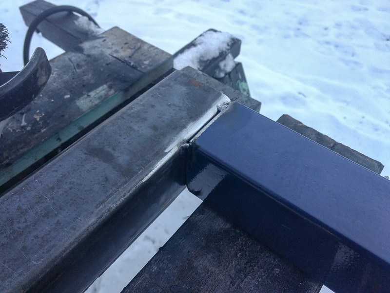

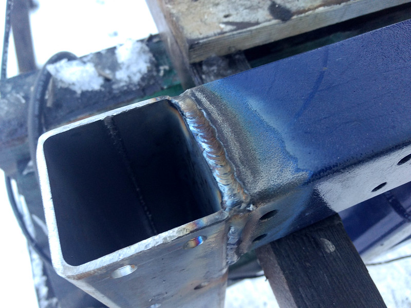

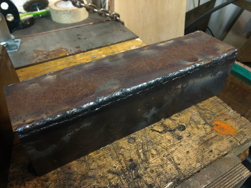

Idag har jag svetsat, punktade ihop med TIG och pinnsvetsade resten.
U-profil som ska svetsas på ramen ovanför sen, blev inte lika fin... Jag tyckte det gick bättre och bättre hela tiden jag svetsade. Bilden ovanför är väl den finaste pinnsvetsfogen jag fått till nån gång.
